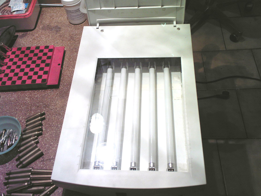

ich hab die UV-LAMPE 1 vom reichelt 5mal in einem alten scanner-gehäuse untergebracht. als starter nehm ich die elektronik aus energiesparlampen mit E27-gewinde. kosten beim hornbach 1,50 das stück. sieht dann so aus wie im anhang und geht wunderbar.
5 röhren mittlerweile, das mit den zweien auf dem bild vorher hat nicht gereicht, um gleichmäßig zu belichten. über den abstand kann ich z.Z. leider wenig sagen, da ich nicht zu hause bin. am wochenende kann ich bei bedarf nochmal genau nachmessen. an dem bild hier kann man aber bestimmt grob abschätzen. übrigens war bei mir für ein gleichmäßiges und v.a. reproduzierbares ergebnis wichtig, den "untergrund" des scanners gleichmäßig mit diesem weißen kunststoff auszukleiden. v.a. auch schrauben und andere fraktierende und reflektierende teile abdecken. das verwendete material gibts bei obi und nennt sich iirc bastler-glas. kann man bequem mit dem teppichmesser zuschneiden und mit heißkleber bombenfest fixieren. grüße, holli p.s.: hier gibts noch ein bisschen mehr vom innenleben des belichters zu sehen: http://www.lrz.de/~holli/am
Die Frage ist zwar nicht an mich gerichtet, aber der Abstand zwischen den Röhren ist der Mindestabstand zum Glas. Aber am besten legt man ein weißes Papier auf das Glas, es dürfen keine Lichtunterschiede (Schatten) zu sehen sein. Bei Bedarf mach ich mal ein Foto von meinem Scannerbelichter und setze es hier rein. Ich hab in meinem übrigens 6 Röhren verbaut. Gruß
die sind für die leute, die dumme fragen stellen! ^^ ne, spaß beseite, das sind patronenhülsen, die für die jagd privat wiedergeladen werden. das wiederladequipment ist einfach nur im selben raum wie mein ätzzeug, daher. mir sind die auf dem bild schon gar nicht mehr aufgefallen ^^

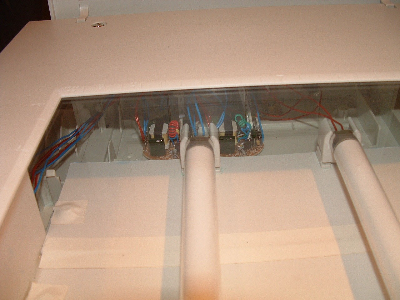

@-holli- Wie hast du die Elektronik aus der Sparlampe im Gehäuse befestigt? Ich kann es irgendwie auf dem Bild nicht erkennen.
heißkleber unten drunter =) hab vorher die isolationswirkung von meinem heißkleber über zwei streifen einer rasterplatine getestet. beides eigentlich keine wirklich empfehlbaren methoden ^^

würde dir zum zweiteren scanner raten, wegen der höhe. dein lichtstrom sollte ja gleichmäßig über die fläche verteilt sein. röhren also möglichst nah zusammen - hab hier öfters gelesen, dass die röhrenabstände kleiner als der abstand von glas zur röhre sein soll. mein scanner ist 9,0cm von unterseite boden bis oberseite glasauflage hoch. innen is ned so einfach zu messen, aber lässt sich ja aus dem bild oben abschätzen. bisher kann ich damit 0,1mm zuverlässig rausätzen - und das wird auch 0,1mm. habs extra mit ner schieblehre nachgemessen.
