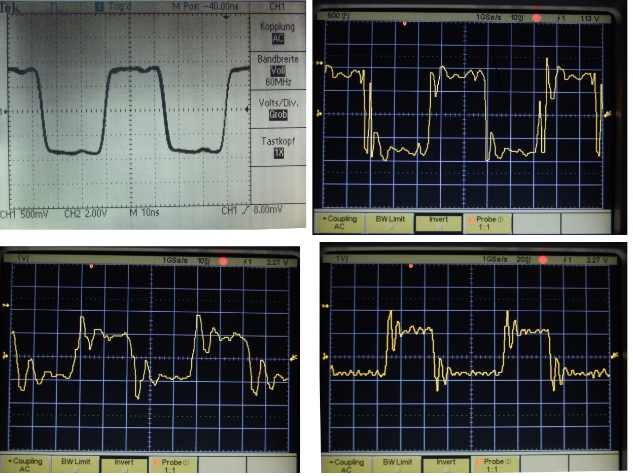

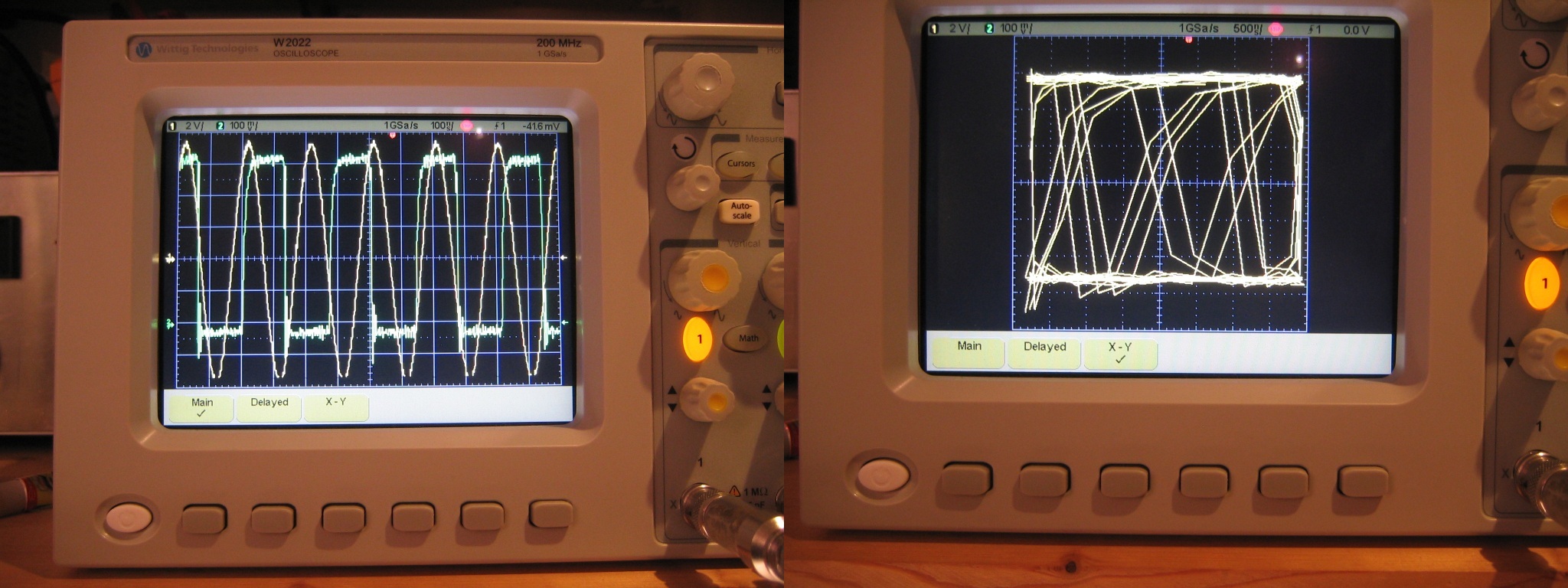

Die Bereiche 50ns/20ns/10ns sind schon ok. Was Du da siehst ist das Ende
der Fahnenstange. Da Du ein Rechtecksignal mit 60 MHz einspeist, hast Du
Frequenzkomponenten die sehr viel höher liegen und dann scheinsignale
beim Abtasten produzieren. Wenn Du im Channel-Menü die Bandweite
begrenzt (BW Limit) wirst Du das Signal besser sehen (allerdings in der
Amplitude gedämpft. Dein Vergleichs-Oszi ist wie ich annehme ein
analoges. Das kennt die Probleme mt dem Abtasten nicht, sondern macht
wie ich auf dem Bild sehe schon eine Bandbegrenzung, so dass nur noch
die Grundfrequenz übrigbleibt.
Bei Quarzoszillatoren mit 16 MHz und 20MHz (benutze ich immer zum
Testen) sieht das erheblich besser aus, aber auch hier gibt es einige
Zacken, die bei Bandbegrenzung verschwinden.

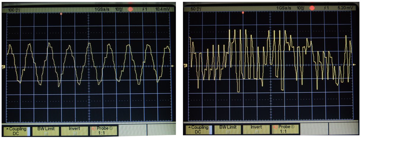

Zu deiner Firmware:

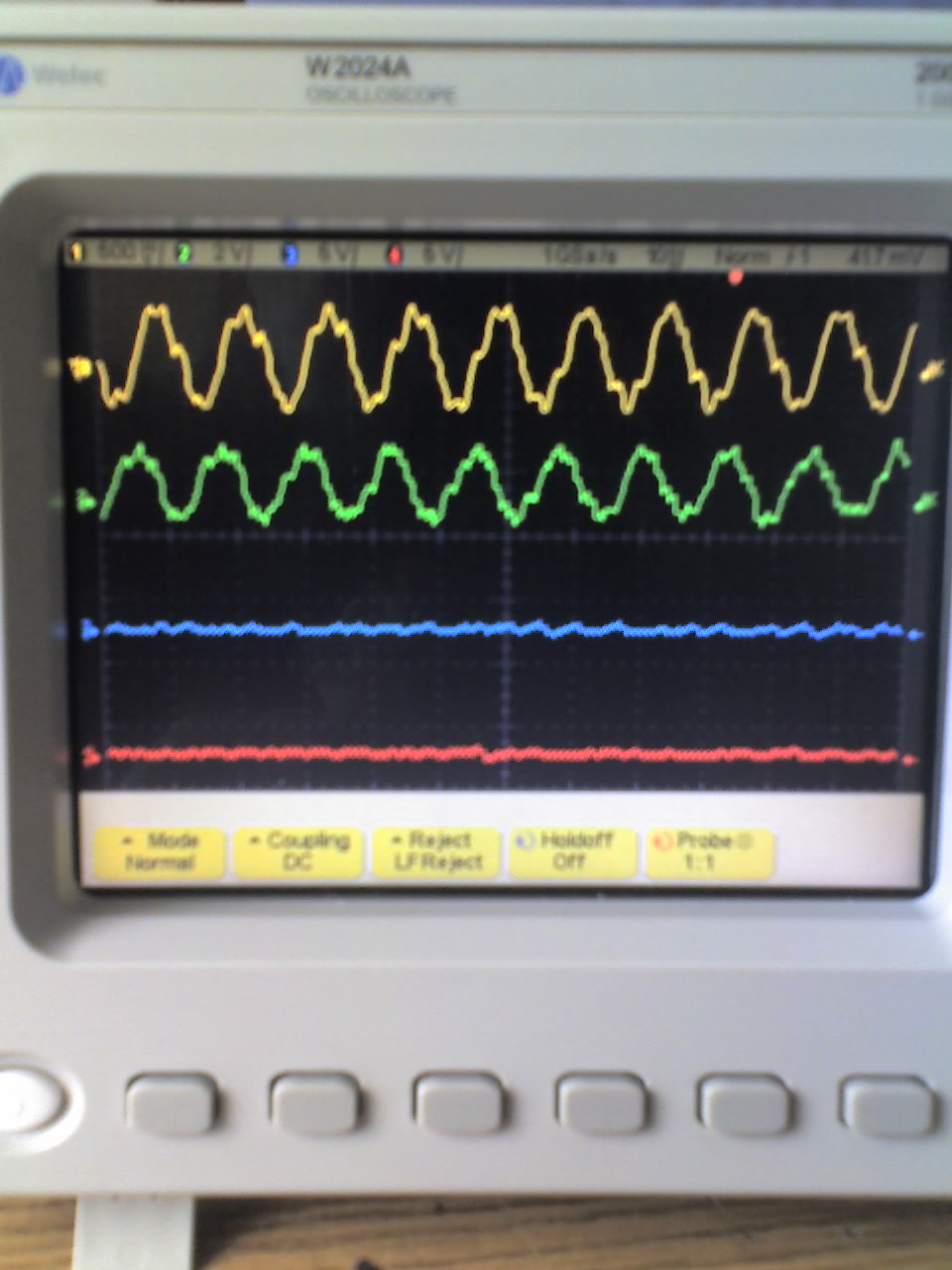

---Keine Signal angeschlossen---
Bei der Einstellung 5V/div und 5ms/div erscheint Kanal 1 als sehr glatte
Linie, die anderen Kanäle dagegen nicht.
Ab 10ms/div erscheinen auch Kanal 2 und 3 zusätzlich geglättet, Kanal 4
nicht.
Bei 20ms/div erscheinen Kanal 3 und 4 mal geglättet, mal nicht
(blinken).
Ich hege ja die Hoffnung, dass du die einzelnen Punkte mit deinem 2014A
dann nachvollziehen kannst.
Gelegentlich habe ich bei einigen Einstellungen das Gefühl, dass das
Bild nicht aktualisiert wird
Kanal 3 zeigt ab 10µs/div größeres Rauschen, im Vergleich zu den anderes
Kanälen.
In der Einstellung 10mV/div & 2ms/div zeigt Kanal 3 gelegtliche Spikes
über das gesamte Display, Kanal 1 hat im ersten div eine falsche
Signaldarstellung.
Autoscale und Undo Autoscale funktionieren bisher zuverlässig, da hatte
ich mit der originalen Software gelegentlich so meine Problemchen.
Auch der Nullpunktabgleich scheint nun reproduzierbare Ergebnisse auf
allen Kanälen zu liefern. Sehr gut.
Ich muss noch weiter durchtesten, was mir auffällt.
Gruß, branadic

Kleines Feedback zur 0.45 beta von Hayo, habe ein W2024A
Habe eine ziemlich starke Abweichung im Triggerlevel für den Trigger im
Normal Modus. Kann das noch jemand ein seinem Gerät feststellen?
 Sebastian

Hallo Hayo,
danke für die neue Beta. Jetzt gehen die schnellen Bereiche wieder,
so dass ich vernünftig testen kann. Habe mir ein gebrauchtes Thinkpad
mit WinXP zugelegt, womit der WelecUpdater jetzt auch gut läuft.
Branadics Probleme kann ich nachvollziehen, da wird wohl noch was
falsch berechnet. Ich habe mal mit einem 60-MHz-Signal probiert und
bei 100 mV/div ist es vernünftig, bei 50 mV/div nicht mehr. Auch ist
die Amplitude für -10 dBm zu groß, sollten knapp 100 mV Spitzenwert
sein. Letzteres lässt sich natürlich durch Bandbreitenbegrenzung
hinwurschteln, aber ob das sinnvoll ist?
Triggerung teste ich ev. morgen, die war im Original aber so
katastrophal, dass ich kaum glaube, dass Hayo da schon alles
korrigiert hat.

Eine Bandbreitenbegrenzung hat nichts mit hinwurschteln zu tun! Ein
abgetastetes Sigal muß immer bandbegrenzt sein. Laut Abtasttheorem muß
die Bandbegrenzung auf maximal halbe Abtastfrequenz erfolgen. Das ist
aber nur ein theoretischer Wert. Sinnvoll in der Praxis sind Werte weit
darunter. Wenn man das nicht berücksichtigt erhält man völlig "falsche"
Signale auf dem Bildschirm, hervorgerufen durch Scheinfrequenzen.
Der Grund warum bei 100mV/Div das Signal ähnlich aussieht wie bei 50
mV/Div mit BW Limit ist, dass der Eingangsverstärker offensichtlich in
diesem Messbereich eine geringere Bandbreite hat.
Das 60MHz Signal aus dem Quarzoszillator ist zum Testen der FW eher
ungeeigneit, da man damit konstruktiv bedingt schon am Rande (bzw.
ausserhalb) des sinnvollen Messbereichs dieses Oszis arbeitet. Das hat
also mit der Berechnung des Signals nichts zu tun.
Repäsentative Aussagen bekommt man mit Quarzoszillatoren um die 20MHz.
Nur bei reinen Sinussignalen macht es Sinn mit der Frequenz höher zu
gehen.
- Zur Triggerung: Ja die Triggerung stimmt nicht, hab ich aber auch im
Readme beschrieben. Es ist allerdings nicht der Level, sondern eine
Verschiebung auf der Zeitachse die noch korrigiert werden muß.

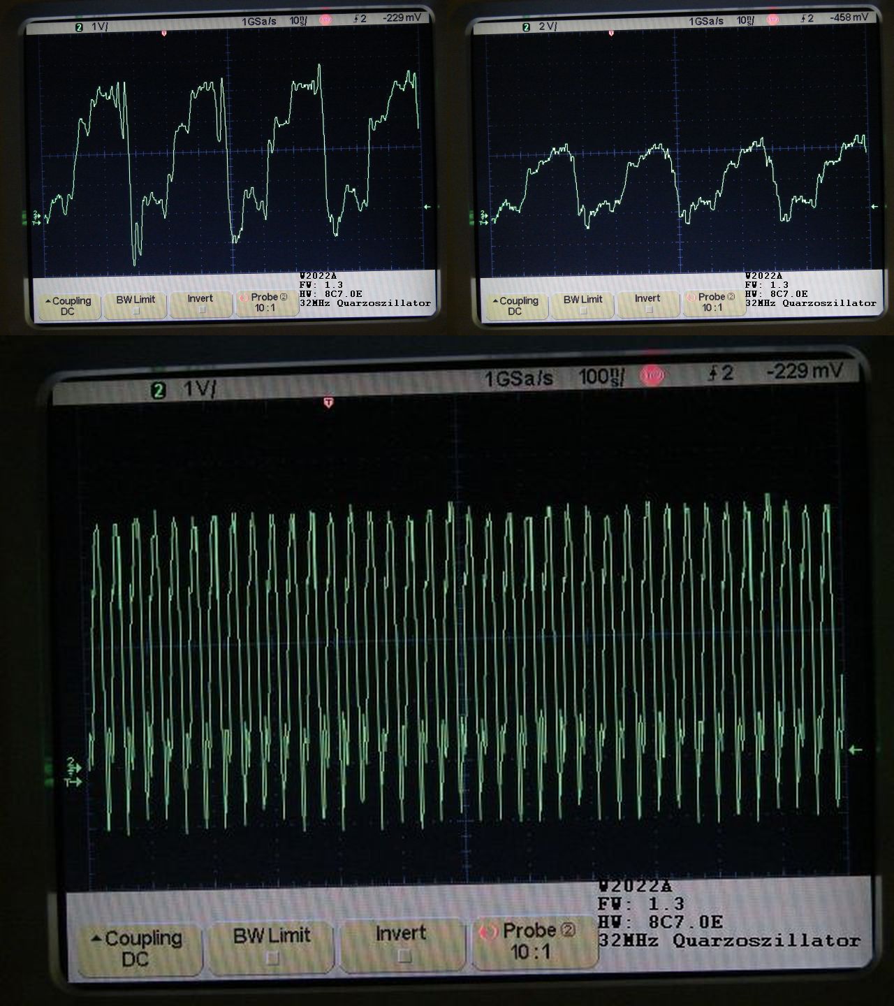

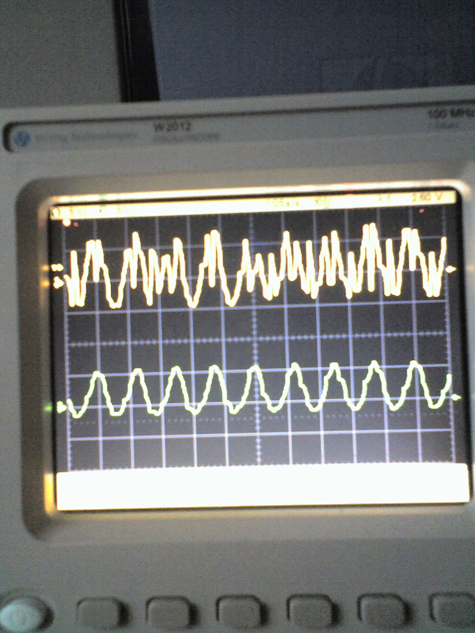

von Guido (Gast)
Hallo Hayo,
ich bin noch nicht überzeugt. Mein Testsignal ist ein recht sauberes
Sinussignal (3. Oberwelle knapp -30 dB). Die halbe Abtastfrequenz
liegt doch bei 500 MHz, da habe ich doch noch etwas Luft.
Die Bandbreitenbegrenzung bewirkt bei 50 MHz etwa -6 dB, damit
mutiert das stolze Welec zum 25-MHz-Gerät. Das kann ja nicht Sinn
der Sache sein. Ich muss das mal über alle Bereiche testen,
irgendwie habe ich den Eindruck in manchen geht es, in anderen nicht.
Gruß, Guido

@Guido
Tja die nutzbare Bandbreite ist tatsächlich nicht so riesig. Die
Spezifikation 100MHz oder 200MHz Analogbandbreite heißt nicht unbedingt,
dass man auch tatsächlich sinnvoll mit solchen Frequenzen arbeiten kann.
Zu den Testergebnissen:
Ob da Fehler in der Signaldarstellung vorliegen oder andere Ursachen
vorliegen, kann man überprüfen wenn man mit niedrigeren Frequenzen
testet.
Da die Berechnung ja immer die gleiche ist müßte das Problem sonst ja
auch bei z.B. 5MHz, 16MHz oder 20MHz auftreten.
Zu meiner Testumgebeung:
Ich benutze für 1 Hz bis 5 MHz einen Hewlet Packard Funktionsgenerator,
der sehr umfangreiche Einstellungen bietet.
Für  höhere Frequenzen und Mehrkanaltests verwende ich Quarzoszillatoren
- 2.45MHz, 5MHz, 10MHz, 16MHz, 20MHz, 50MHz, 64MHz, 80MHz
Gruß Hayo

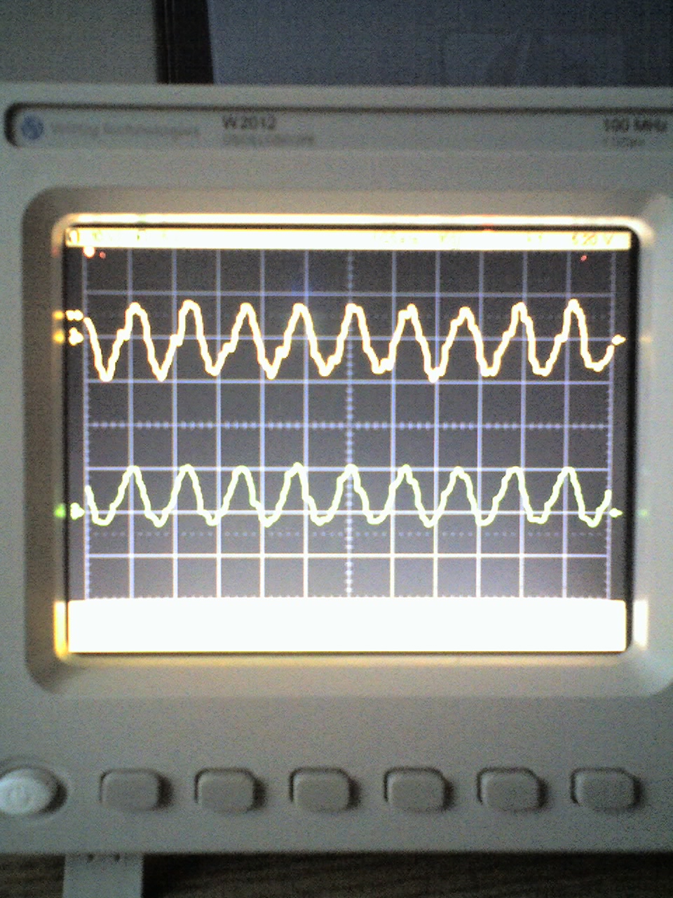

Habe auch mal einen 80MHz Quarzoszillator an ein W2012a angekoppelt.
1.Bild :
Quarzgenerator : 80MHz , ca 5V ,
Oszi: 5V/Div, beide Kanäle: auf CH1 : 100MHz-Tastkopf 10:1, auf CH2 :
200MHz-Tastkopf 10:1
-beide Kanäle parallel und direkt an Oszillatorausgang.
Ch1 : es werden deutlich die oberen Spitzen weggeschnitten: ADC
uebersteuert!!
2.Bild :
wie oben, aber Ch1 : auf 10V/Div !! Das Bild sieht vernünftig aus.
Leider scheinen in der Hardware die Out-of-Range - Ausgänge der ADC
nicht bis zum FPGA gezogen zu sein. Somit lässt sich dieser Zustand
nicht ohne weiteres detektieren.
Gruß Jürgen
von Jürgen (Gast)
Und noch schnell das Bild mit 10V/Div!

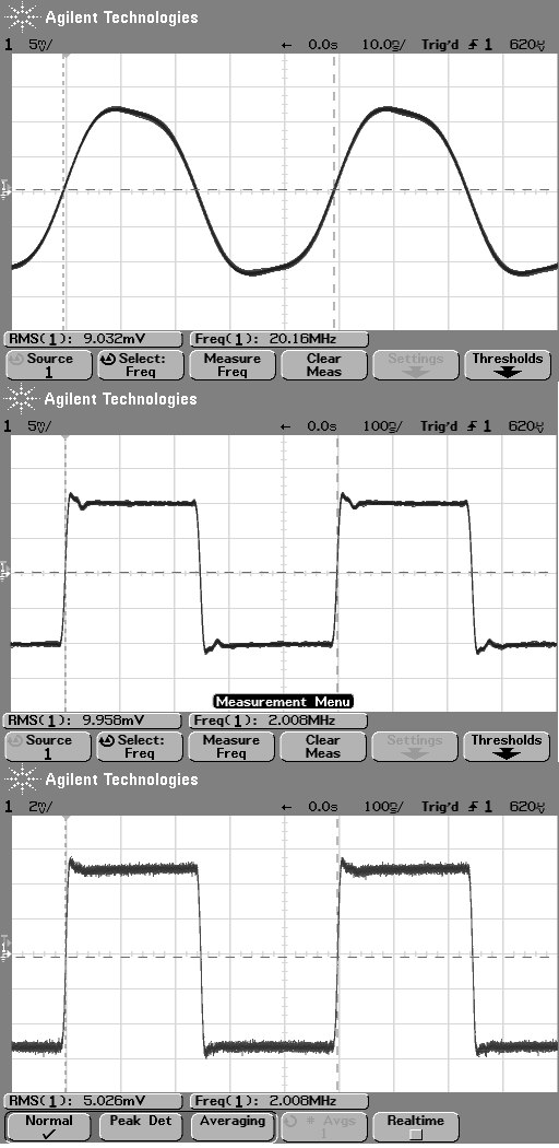

So, wie versprochen ein paar Vergleichsmessungen. Leider kann der
Signalgenerator nur bis 20 MHz, die prinzipielle Aussage bezüglich
Aliasing bleibt aber gültig. Einen 50 Ohm Abschlusswiderstand hatte ich
gerade nicht als BNC zur Hand (nur N), deswegen ist mein Abschluss mit
40 dB einem Dämpfungsglied theoretisch nicht ganz optimal. Für die
rücklaufende Welle ergeben sich aber immerhin 80 dB, was für die Dynamik
des Oszis allemal ausreicht.
100 MHz Agilent MSO @ 200 MSPS
Oben: 20 MHz Rechteck oder das, was noch davon übrig ist. Grundwelle, 3.
Oberwelle und ein Bischen was von der 5. und höher. Das Oszi kommt an
seine Grenzen, aber es bleibt ein Rechteck und nicht das gezeigte
Gezackel. Irgendwas ist da im Busch.
Mitte: 2 MHz Rechteck ohne Anpassung. Die Reflektionen sind schön zu
sehen. An einem Generator ohne 50 Ohm Ausgang wäre das wohl noch weit
schlimmer.
Unten: Nochmal 2 MHz aber mit Anpassung. Ist doch gleich viel schöner.

Hallo alle,
danke Karl, das war eine gute Idee mit einem Rechteck-Signal zu testen
und ich habe dieses mit dem W2012A nachgemacht.
1.Bild (oben links): Vergleichsaufnahme mit dem TDS210. Nicht schlecht
  für ein 60-MHz-Oszi, wie ich finde.
2. Bild (oben rechts): Dieselben Einstellungen mit dem W2012A. Da sind
  extreme Störungen sichtbar.
3. Bild: (unten links): Unempfindlicher geschaltet offenbart sich die
  Ursache der Störungen. Die 8. Oberwelle macht sich bemwerkbar. Das
  ist aber ungewöhnlich für einen Rechteck, bei dem die ungeraden
  Oberwellen sehr stark dominieren.
4. Bild (unten rechts): Nochmal mit 10 MHz. Jetzt ist es die 16.
  Oberwelle, dafür kann der Generator ganz bestimmt nix.
Ich bin immer noch der Meinung, dass es das Einschwingen der
Eingangsstufe ist, die diese Probleme verursacht. Kommentare sehr
willkommen. Ganz sicher liegt der Fehler nicht an Hayos Software,
ob es möglich ist diese Störungen per Software rauszufiltern muss er
entscheiden.
Aber nochmal: Schaut euch die Bilder an! Wo ist das Rauschen denn
geblieben? Danke, Hayo!
Gruß, Guido

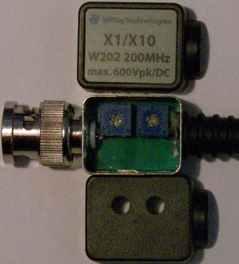

von Bruno W. (brunowe) Benutzerseite
Hallo Guido,
genau diese Art der Schwingneigung kannst du mit dem von mir weiter oben
angedeutetem Abgleich in den Griff bekommen. Du Hast ein W2012A? - bei
den 200MHz Modellen befindet sich, wie ebenfalls weiter oben von mir
schon beschrieben, eine zusätzl. Abgleichmöglichkeit am BNC Anschluß
(s.h. Foto)- auch damit kann man diese Art der Störung in den Griff
bekommen.
Wer sich einmal den Schaltplan der Eingangsstufe ansieht, der wird
erkennen das es wohl der OPA656 ist der da zum Schwingen neigt
(http://groups.google.com/group/welec-dso Analog-Input-Part_assignment).
Eine simple technische Lösung kann es für dieses Problem nicht geben, da
das Schwingen dieses OV natürl. von vielen Faktoren abhängt (Abgleich
Tastkopf, individuelle interne parasitäre Kapazitäten des Oszi,
Temperatur, Form und Frequenz des anliegenden Signals usw.)
Gruß, brunowe

von Guido (Gast)
Hallo Bruno W.,
ich glaube du liegst richtig. Ich habe mal mit diversen Tastköpfen
probiert, die ändern nichts. Nach dem Schaltplan wird es wohl
wirklich am OPA656 ligen, in dessen Datenblatt ist das auch in
schwächerer Form als PulsResponse angegeben. Deine Abgleichmöglichkeit
beruht wohl auf einen C-Trimmer hinter dem 50-Ohm-Widerstand, richtig?
Mit dem Multiplexer ganz rechts hat doch Wittig sowas eingeplant, oder
verstehe ich da was falsch? Auch der unbestückte(?) R33 könnte damit
zu tun haben. Eine Kompensation dieser Schwingungen mittels
Tastkopf dürfte nicht gelingen.

von Jürgen (Gast)
hier das Ergebnis beim W2024A. 100MHz Tastkopf Ch2 und 200MHz Tastkopf
Ch1 wieder parallel am 80MHz-Quarzoszillator-Ausgang. Auf jeden Fall
bringt der 100MHz Tastkopf fast die 4-fache Signalamplitude zur
Anzeige(oben Ch1 500mV/Div,unten CH2 2V/Div). Das ist nicht Kanal
abhängig!
Das Rauschen auf den Signalen kommt übrigens von der 1.4 FW :-)
Gruß Jürgen

Hallo Jürgen,
danke für den Vergleich der beiden Tastköpfe an einem 100MHz und 200MHz
Welec.
Grundsätzlich sehen sich die Signale von 201x und von 202x schon sehr
ähnlich, ein Unterschied kann ich hier jetzt nicht direkt ausmachen.
Wäre die Frage wie das mit einem Signal >100MHz ausschaut.
Interessant ist aber die Tatsache, dass die Amplitudeninformation total
flöten geht.
Du hattest auch beide Tastköpfe wieder auf x10 nehme ich an.
Als Fazit dieser Messung am W2024A ließe sich also sagen, dass die
gleichen Verhältnisse wie mit der Messung am W2012 vorliegen?
Gruß, branadic
von Jürgen (Gast)
Hallo branadic,
habe hier nur noch einen 100MHz Quarzoszillator. Das Bild sieht nicht
wesentlich anders aus am W2024a. Beide Tastköpfe waren auf 1:10.
Umschalten auf 1:1 bringt hier nichts, da die Amplitudeninformation im
Prinzip weg ist. Hier spielt die Signalankopplung/Anpassung die Rolle.
Gruß Jürgen
von Guido (Gast)
@ Bruno W.: C1 und C7 kannst du genauso abgleichen wie die Tastköpfe:
Funktionsgenerator mit 1 kHz Rechteck und erst im 1 V/div Bereich C1
abgleichen, dann im 100 mV/div genauso C7.
Ich meine, dass in deinen Fotos deutlich zu sehen ist, dass die OPAs
vorbildlich entkoppelt sind (Elkos plus Kerkos). Da können wir wohl
nichts verbessern. Die Frequenzkompensation mit R22 und C12 ist wohl
auch unschuldig, die ist in den 10er Bereichen ja durch U3 gebrückt.
Da habe ich aber dieselben Probleme.
@ branadic: Ich verstehe dich überhaupt nicht mehr ;-). Die Bilder
von Jürgen könnte ich mit W2012 nicht annähernd reproduzieren. Bei
80 MHZ habe ich nur noch Chaos auf dem Schirm. Ich werden den Verdacht
nicht los, dass es sich um Toleranzprobleme handelt und die W202X
nach der Produktion selektiert wurden. Deshalb:
@ all: mehr Bilder bitte, von allen möglichen Welecs/Wittigs. Als
Signalquelle kann jeder Taktoszillator entsprechender Frequenz
verwendet werden, also z.B. Quarzoszillatoren.
Gruß, Guido
Ein Abgleich auf Basis des internen 1kHz Probe- Signal reicht für höhere
Frequenzen nicht aus. Vgl. dazu z.B. die beiden ersten Bilder von mir.
Während das 1 kHz Signal -bis auf das Rauschen- echt gut und auf beiden
Kanälen gleichmäßig aussieht, sind bereits bei 17,73 MHz deutliche
Pegelunterschiede auszumachen.
Die Deutung meiner weiteren Fotos überlasse ich jeden selbst.
Da ich mein Welec allerdings mehr als Elektronik- und VHDL- Spielwiese
ansehe, stellen diese Bilder allerdings nicht den Auslieferungszustand,
sondern bereits eine leicht verbesserte Version dar (wg. des interne
Abgleich)- vor diesem war das Gezappel bei höheren Freq. noch weitaus
schlimmer.

von Kurt B. (kurt)
Hier mal das Signal von einem 80Mhz Quarzoszillator auf einem W2022A mit
200Mhz Tastköpfen. Restliche Infos solltem im Bild zu sehen sein.
von Kurt B. (kurt)
Und mit einem 32MHz Oszillator. Sieht schon eher brauchbar aus. Aber ein
Offset von -1V? Oder könnten das Reflexionen vom Tastkopf/Kabel sein?

@ Kurt: Nö, Refflexionen bringen nur Überhöhungen oder Absenkungen,
keinen Offset. Aber auch mit Hayos Firmware brauche ich immer mehrere
Versuche um den Zero-Offset für beide Kanäle halbwegs sinnvoll
hinzubekommen. Danke für die Bilder.

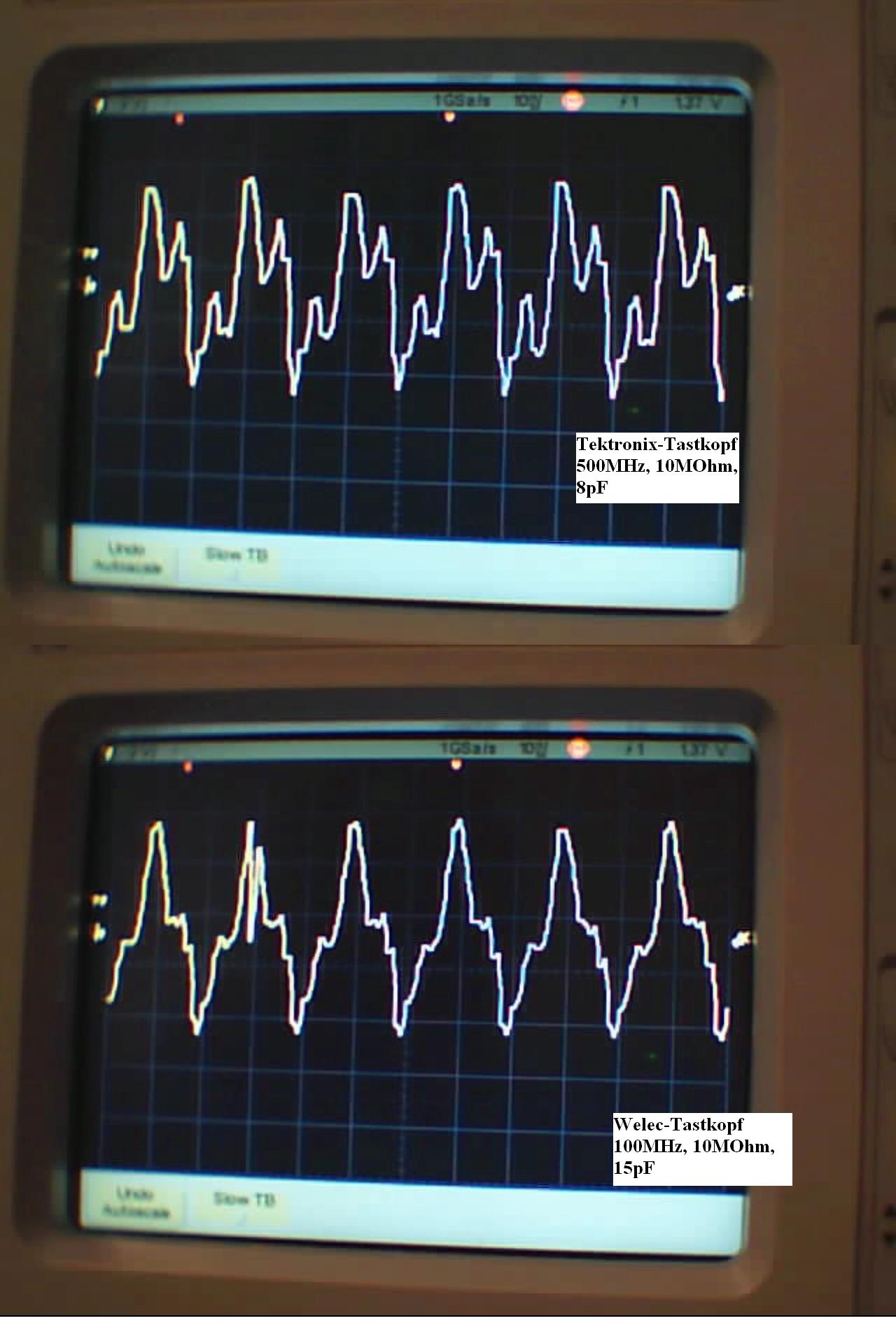

von branadic (Gast)
ich hab heute auch mal eine Messung an einem 50MHz-Quarz durchgeführt.
Dazu hab ich mal ein Bild (oben) mit einem Tektronix-Tastkopf (500MHz,
10MOhm, 8pF) und mit einem Welec 100MHz-Tastkopf (x10) hergenommen.
Gruß, branadic
