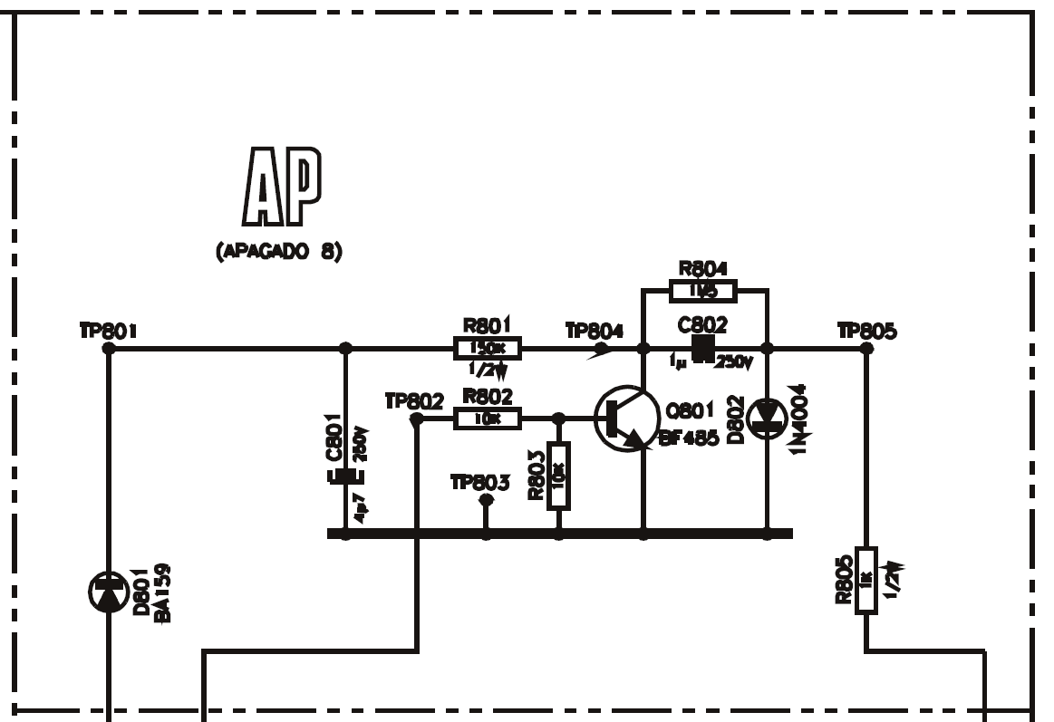

kann mir jemand beim interpretieren der anhängenden Schaltung weiter
helfen?
Besagter Schaltungsteil ist in einem Videomonitor eingebaut.
Von links (zur Anode vom D801) kommen aus dem Schaltnetzteil 170 V an,
welche die selben 170 V sind, welche die 3 Videoverstärker (Kathoden)
auf der Videoplatine versorgen. Nach rechts weg gehts über R805 zum G1
der Röhre. In der Mitte über TP802 wird das Videosignal
ein/ausgeschaltet, sobald Spannung (aus einem 7805) anliegt soll es wohl
helle werden.
Der Monitor war in diesem Schaltungsteil abgefackelt (ja, tatsächlich
irgendwas verkokelt, und hat die Platine massiv verbrannt). Ich hab  das
großflächig ausgeräumt, D801/C801/D802 ersetzt, der Rest schien in
Ordnung.
Zur Schaltung bzw. meinem Verständnissproblem:
Ich habe keinen Hinweis im Schaltplan gefunden, daß "TP803" (also der
emmitter der Transe) wirklich auf 0 liegt, aber es liegt nahe.
Mir ist schon bekannt, die Spannung zwischen Kathode und G1 50V
Differenz haben muß, damit da der Kathodenstrahl überhaupt Lust hat zu
beschleunigen und aus der Kathode raus zu kommen. Was ich nicht verstehe
ist die Diode D802, denn nach meinem Verständniss ist es doch egal, ob
der Transistor Q801 durchgesteuert ist oder nicht, am TP 805 liegen doch
bedingt durch die D802 IMMER nur die 0,7 Volt Durchbruchspannung an?  Wo
ist mein Denkfehler?
PS: Das Schaltnetzteil des Monitors ist momentan im Sekundenrythmus am
aus/einschalten. Ich denke aber das liegt an eine vorgeschaltete
Prozessorsteuerung, welche noch nicht alle Bedingungen vorfindet, um das
Netzteil voll durchzusteuern. Insbesondere da ich die Horizontal-Transe
draußen habe ("Lampenschaltung").  Wenn ich jedoch den geposteten
Schaltungsbereich an 170 V anklemme, lutscht er mir einige 100 mA aus
dem Schaltnetzteil, und selbiges bricht zusammen und fängt an zu
zwitschern. (C801, D802   und der Ausgang zum G1 sind beide drau0ßen
bzw. ab!). Ist auch nachvollziehbar mit dem ZUsammenbruch, denn im
besten Fall sollten da aufgrund R801 nur 170/150000=1,1 mA aus den 170 V
abgesaugt werden, wenn die Transe durchgeschaltet wird. Also muß da doch
noch irgendwas faul sein, da werde ich auch mal alles raus operieren an
Bauteilen, vielleicht hab ich auch noch ein Stück an verkokelter Platine
nicht sauber ausgedremelt).
Aber dennoch: "Wie" funktioniert das mit der D802 ??

Die Diode D802 dient der Schwarzpegel klemmung des Videosignales.
Ansonsten würde sich der Arbeitspunkt der Röhre auf einen Mittelwert
einstellen und Schwarz nicht mehr Schwarz sein.
http://de.wikipedia.org/wiki/Klemmschaltung_(Fernsehtechnik)
Gruss Helmi
von Magnus Müller (Gast)
Ich bin zwar kein gelernter Radio-/Fernsehelektroniker, aber für mich
stellt sich das Ganze folgendermaßen dar (Kurzfassung):
Der gezeigte Schaltungsteil ist für das Blanking (Dunkeltastung während
des Strahlrücklaufes) zuständig.
An TP804 (Kollektor von Q801) hast du eine Rechteckspannung mit den
(ca.) Pegeln 170V/0V. Der Kondensator C802 (1µ/250V) sorgt in Verbindung
mit der Diode D802 dafür, dass dieses Signal (spannungsmässig nach unten
geschoben) an TP805 weitergereicht wird. Die zu erwartenden Pegel wären
an dieser Stelle ca. 0V/-170V.

Kleiner Nachtrag zu den Spannungspegeln:
Die Widerstände R801 (150k) und R804 (1,5M) bilden einen
Spannungsteiler, so dass die zu erwartenden Spannungspegel bei ca.
91V/0V (TP804) und 0V/-91V (TP805) liegen dürften.

@Magnus:
wie kamst du denn auf 91V? Versorgung ist 170 V ..
die Übersetzung "apagado" zu "lustlos" finde ich besonders treffend für
das aktuelle Problem ;-)
Wegstaben Verbuchsler wrote:
> @Magnus:
Oh shit...! War gestern wohl doch schon zu spät für mich ;)
Habe fäschlicher Weise mit 100V gerechnet (wie kam ich denn darauf?).
Mit einer Versorgungsspannung von 170V ergeben sich natürlich andere
Werte:
TP804 == 155V/0V
TP805 == 0V/-155V
Gruß,
Magnetus

so, das Problemkind ist repariert (Actia Monitor)
Das Problem lag im vermeintlich "ausgeräumten" Bereich der defekten
Bauteile , dort wo die Platine verkokelt war. Es gab tatsächlich noch
irgendwo einen zu geringen Widerstand, der da was durcheinander gebracht
hat.
Ich habe jetzt die beiden Dioden und den abwärts gehenden Widerstand
"Freiluft" verschaltet. Die Dunkeltastung läuft wieder, und die
Hochspannung ist angelaufen.
Auf zum nächsten Monitor !
