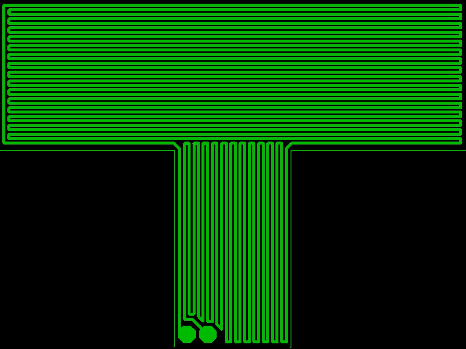

Hallo, ich stelle meine Platinen mit der Toner Transfer Methode her. Man muss die Platinen ja, wenn sie fertig gebügelt sind, in warmes Seifenwasser legen, damit man das Papier ablösen kann. Ich möchte nun in meinen Behälter, wo das Seifenwasser drin ist eine Heizung einbauen, indem ich wie im Bild eine Platine mit einer solchen Spirale herstelle. Diese will ich dann (wie auf der Seite unten beschrieben: http://www.wdprivat.de/html/heizungen.html) verzinnen. und mit irgendeiner Folie wasserdicht machen. Welche Folie könnte ich da verwenden? In mein Gefäss würde eine Platine mit 10 mal 10cm passen. Wie breit muss ich nun die Leiterbahnen machen, um eine maximale Wattzahl, und somit Heizleistung herauszuholen? Ich habe Standart F4 Leiterplatten, mit 35 um Kupferauflage. Ich weiß, ich könnte jedesmal einfach neues Seifenwasser nehmen, aber das ist dann ja auch irgendwie Verschwendung. Es wäre eben toll, wenn ich das Seifenwasser immer wieder neu aufwärmen könnte. Eine Aquariumsheizung oder eine Heizung mit einem Reagenzglas und einem Widerstand oder so, passt nicht in mein Gefäss (zu kleine Höhe). Vielen Dank schon einmal im Voraus. Gruß, Steffen

Ich hab das ganze jetzt mal gezeichnet (siehe Bild). Würdet ihr die Ecken noch abrunden, oder 45 Grad Winkel daraus machen? Weiß jemand, wie man bei Sprint Layout die ganzen Ecken abrundet? Gruß, Steffen

Hallo, vielen Dank erstmal für die schnellsen Antworten. @ B.A.: Ich habe in Physik sehr gute Noten gehabt, und ich kann dir sagen, dass wir da nichts mit rho gemacht haben. Ich kenn den Begriff rho nur von der Dichte. @ Ernst Bachmann: Vielen Dank für deine Erklärung!! Ich kannte eben den Begriff rho nicht, sonst hät ich das natürlich schon irgendwie hinbekommen ;-). Ist die Heizplatine mit den rechten Winkeln so ok, oder soll ich das anders machen? Wie geht das mit Sprint Layout? Gruß, Steffen
>Och Steffen, da hät ich mir aber mal ein Tafelwerk genommen bevor ich >frage was Roh ist. Im Tafelwerk hätte er auch nicht wirklich viel gefunden: http://de.wiktionary.org/wiki/roh Unter rho schon eher http://de.wikipedia.org/wiki/Spezifischer_Widerstand Für das Abrunden der Ecken sehe ich bei Gleichstrom keinen Grund.

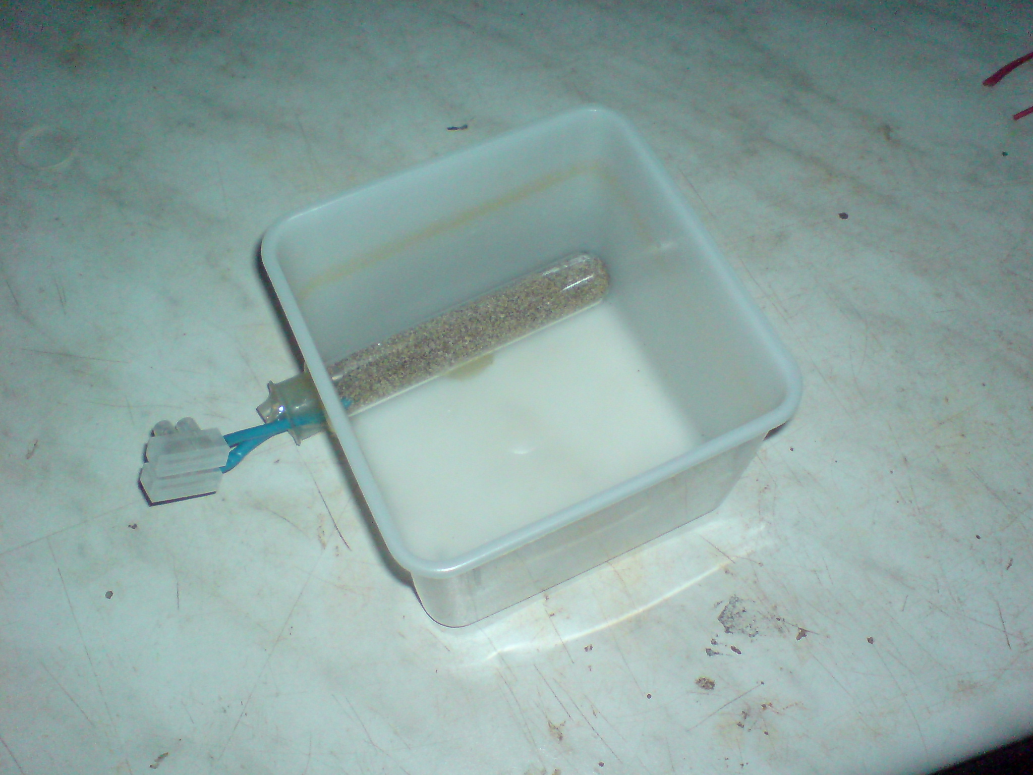

Hallo, ich weiß jetzt, wie ich es am Besten mache: Ich kaufe mir ein Reagenzglas, und stecke da ne 12V 50 W Halogenlampe rein (so ne Stiftsockellampe - 570620 - 93). Das ganze betreib ich mit meinem PC- Netzteil. Gruß, Steffen
Und wenn Du dann das Reagenzglas UNTER den Behaelter baust wird es auch waermeflussmaessig richtig. Allerdings kannst Du das Reagenzglas dann auch weglassen. Gast2
So könnte ich es natürlich auch machen, aber ich denke, ich versenke das Reagenzglas im Wasserbad. Muss mann eigentlich zu der Halogenlampe im Reagenzglas noch irgendwie Sand zu Wärmeleitung hinzugeben, oder kann man das Reagenzglas innen mit einer Alufolie auskleiden, dass das Licht nicht so hell ist ;-)? Gruß, Steffen

Hallo, ja klar, mit den alten Reagenzgläsern, und dem alten Gefäss, kamen die wirklich nicht in Frage. Nun hat meine Mutter mal wieder ihre Tupper Sammlung ausgemistet, und ich hab irgendso eine Noname Dose bekommen. Dann bin ich heut mal wieder nach Stuttgart gekommen, und hab mir gleich in der Apotheke das kleinste Reagenzglas gekauft, das es gibt, und nun steht es zwar noch an der Seite einiges über, aber das bekomme ich auch irgendwie noch hin ;-). Gruß, Steffen
Hallo, die Heizung mit der Halogenbirne ist nun in Betrieb ;-). Die 50 W Birne heizt ganz odrdentlich, und mein PC- Netzteil verkraftet des locker. Im Bild sieht man ganz gut, wie ich das ganze eingebaut hab, und vorallem natürlich die Dose ;-). Gruß, Steffen
Kochst du damit ab und zu deine Suppe oder woher kommt der nette Rand in der oberen Hälfte ?
Hi Die Dinger werden SAU-HEISS. Ich bin mir nicht sicher wie lange die Dose das verkraftet. Warum hast Du sie nicht diagonal hineingelegt ? Mit etwas drunter, damit sie den Boden nicht berührt. Diagonal hätte sie sicherlich ohne Probleme hineingepaßt. Anschlüsse gut mit Silikon isoliert vorausgesetzt ... Nette Grüße Torsten
Hallo, Torsten wrote: > Die Dinger werden SAU-HEISS. Ich bin mir nicht sicher wie > lange die Dose das verkraftet. Ja, das sieht man bei dem Bild jetzt nicht so gut, ich hab unter das Reagenzglas noch eine kleine Unterlegung druntergemacht, sodass das Reagenzglas nicht auf dem Boden liegt. Die Dose hat die Belastung (Heizung war ca. 1 Stunde lang an, mit Wasser), locker verkraftet, sie wurde zwar warm, aber nur ca. 50 Grad, und solche Dosen sind bis ca. 120 Grad hitzefest!!! Ohne Wasser würde ich die Heizung allerdings nicht betreiben, da dann die Hitze nicht gut weggeführt wird, und dann könnte es sein, das die Dose anfängt weich zu werden, oder die Heizung durchbrennt. > Warum hast Du sie nicht diagonal hineingelegt ? > Mit etwas drunter, damit sie den Boden nicht berührt. > Diagonal hätte sie sicherlich ohne Probleme hineingepaßt. > Anschlüsse gut mit Silikon isoliert vorausgesetzt ... Wenn ich sie diagonla hingelegt hätte, dann wäre nicht mehr viel Platz für die Platine übrig, und sie würde auf der Heizung direkt aufliegen, und ich bin mir nicht sicher, ob das so gut ist. Frank Esselbach wrote: > mein Vorschlag: Aquarium-Heizstab. Wasserdicht, geprüft, fertig. Aber: Heizstab teuer (ca. 15 Euro, Kosten meiner Heizung 2 Euro), groß, die Regelung nur bis ca. 50 Grad auftunbar, ich schaff so 60 Grad (gut, ist nicht das Hauptargument, aber es besteht ;-). Ich denke dass das so gut gelöst ist, ich hätte nur anstatt der 50W Birne vielleicht eine 75 oder 100W nehmen müssen, aber ich war mir am Anfang nicht sicher, ob das ausreicht, oder ab es bei 100W vielleicht das Glas sprengt oder so, man weiß ja nie ;-). Gruß, Steffen
