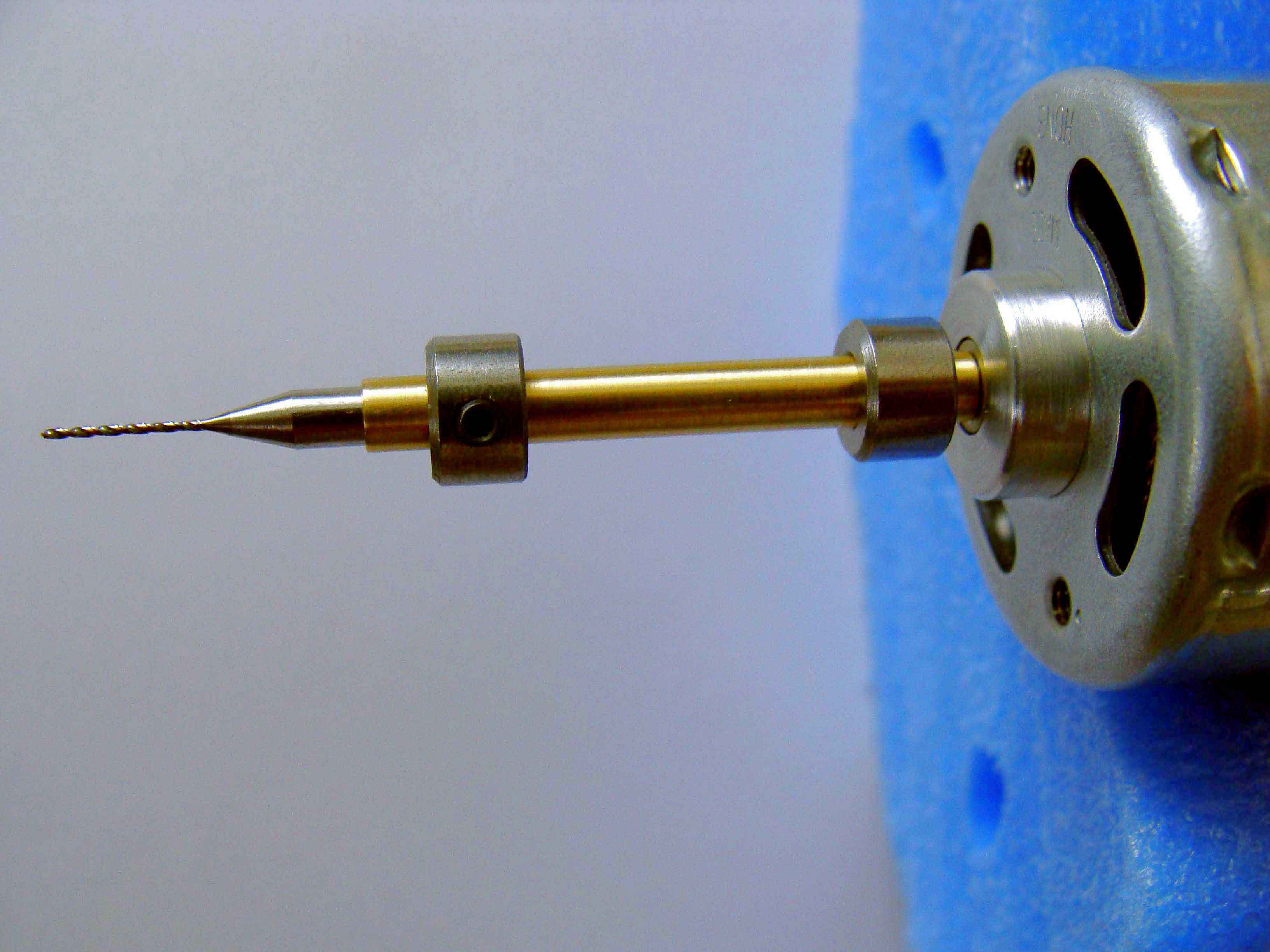

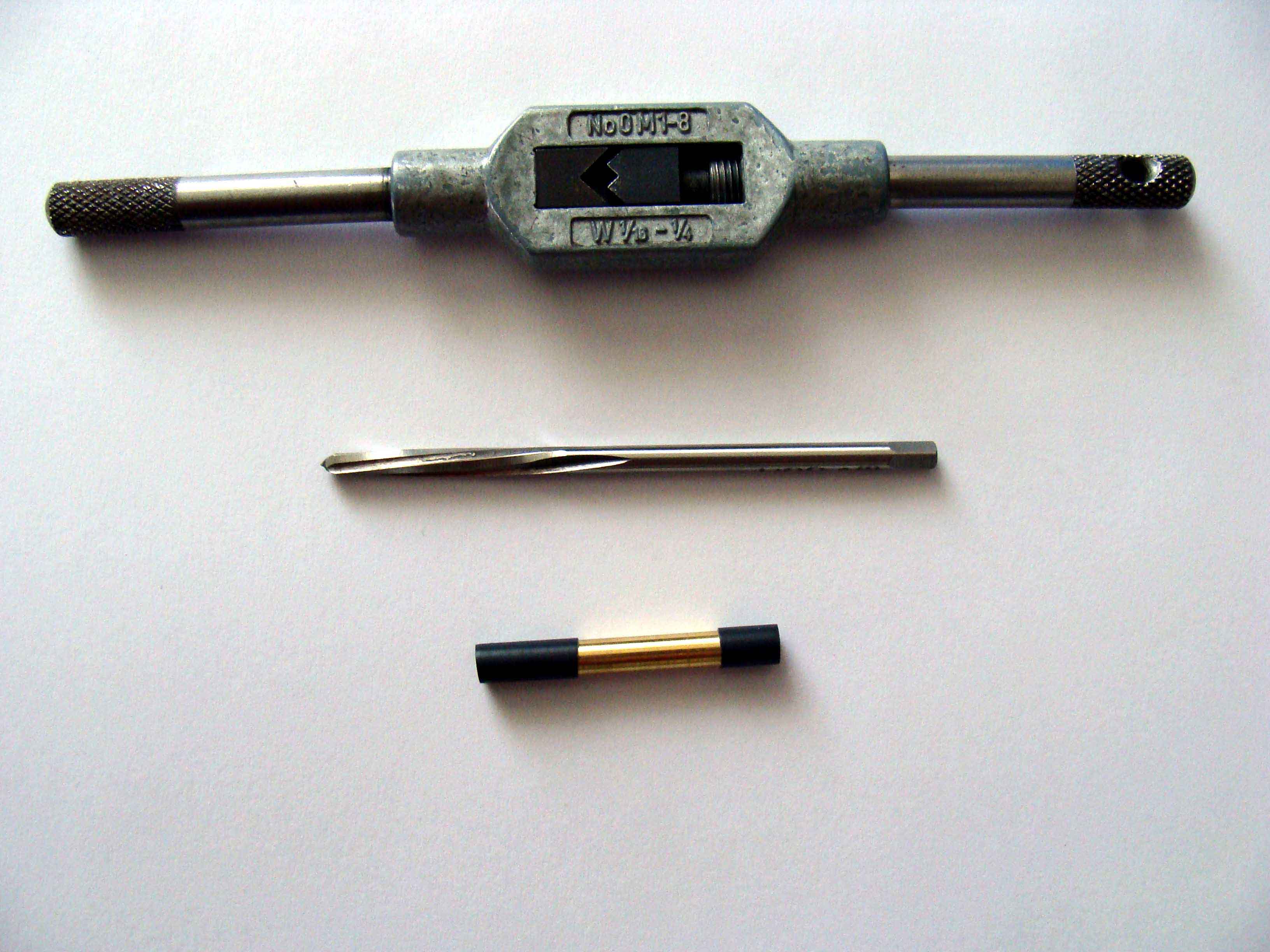

Also ich mache es kurz:Fakt ist,dass sowohl die meisten DC-Motore eine Welle von 1/8 Zoll besitzen.Der schaft eines guten Hartmetallbohrers ebenfalls.Damit lässt sich was anfangen.Habe mir ein 1/8 Zoll Reibahle besorgt,ein Messingrohr 4,0/3,1 und habe ein passendes Stück 33mm davon abgesägt in die Handbohrmaschine eingespannt und die Stirnseiten mit der Feile plan gemacht und entgratet.Mit der Reibahele habe ich dann das Rohr durchgängig aufgerieben (schmieren nicht vergessen)Die Motorwelle ist durch ein Rändel etwas dicker und die habe ich mit Gefühl und einer Diamant Nagelfeile bei laufendem Motor schlanker gemacht.Leider habe ich bei einem Motor zwei Sekunden zu lange gedrückt.;-).Bei diesem "Futter für Arme "habe ich zusätzlich noch Stellringe angebracht habe aber die spitzen Madenschrauben gegen flache getauscht.Das Zweite Rohr habe ich von beiden Seiten in einer bestimmten Tiefe aufgerieben.Die Reibahle ist ja um 9 Hundertstel konisch und so ergibt sich in der Mitte des Rohres ein Bereich in dem sich Bohrer und Motorwelle Klemmen.Reicht völlig zum Bohren und diese Variante läuft absolut rund.Das Rohr mit den Klemmringen läuft nicht ganz so sauber aber bohren geht.Da wird halt das Loch zwei Hunderstel größer.das liegt wohl an den Zwei Sekunden zu lange mit der Diamantfeile...;-)
Nachtrag:Bild Zwei zeigt die Variante Zwei.Die Enden habe ich mit Schrumpfschlauch markiert damit ich Bohrer und Motorseite auseinanderhalten Kann.Den Typ mit Stellringen mache ich nochmal und reibe von beiden Seiten.Das dürfte besser sein als von einer Seite ganz durch.

Gute Idee! Aber hälst du den Motor einfach so mit der Hand beim Bohren, oder hast du etwas, wo du ihn einspannen kannst?

H. Bunse schrieb: > Gute Idee! Aber hälst du den Motor einfach so mit der Hand beim Bohren, > oder hast du etwas, wo du ihn einspannen kannst? Natürlich bohre ich nicht von Hand sondern der Motor muß geführt werden.Mein Vorschlag richtet sich an Bohrmaschinenbauer.Ferner eignet sich das nicht für eine seitliche Belastung wie sie zb.beim schleifen und gravieren auftritt.Bitte nur damit bohren.Das was ich hier reingestellt habe ist gewissermassen nur ein Abfallprodukt meiner Eigentliche schöpferischen Arbeit der letzten 2 Wochen.Aber da spiele ich schon mit dem Gedanken "Patent".Aber das ist eine Papierhürde und ein Bereich in dem ich mich nicht auskenne.Einfach eine Firma anschreiben ist mir zu riskant denn alleine die Idee ist eine Klasse für sich.Nur Ideen kann man sich nicht schützen lassen...leider!

Wegstaben Verbuchsler schrieb: > herbert schrieb: >> ein Messingrohr 4,0/3,1 > > wo gibts die? Conrad ...leider mit Apothekenzuschlag...aber bei einer Länge von 500mm gehen mit Auschuss doch wenigstens 10 Teile raus...aber Google halt mal das gibt es sicher günstiger.;-)
Stefan M. schrieb: > Oder hab ich den Sinn in der Sache übersehen? Genau,weil du nicht über den Tellerrand hinausschaust.Zum einen erzähle ich nicht alles weil manche Ideen bares Geld wert sind,zum anderen gibt es genügend die sich eine Bohreinrichtung für Leiterplatten selber bauen wollen und genau bei dem Teil ins grübeln kommen.Spannzangen gibt´s ja von Proxxon aber eben nur die und die Spannmutter.Das wichtigste Teil für die Motorachse müßte man sich drehen....Zollgewinde natürlich. Frag mal jemand warum er heute so aufwändig kocht wo man doch morgen alles mit einem lauten Furz in die Schüssel ....? ;-)

Paul Baumann schrieb: > Bevor ich mit so 'nem Futter bohr' > streich' ich die Wand mit Butter vor! Nun, ich möchte mal so behaupten, wenn man das Aufreiben der Bohrung sorgfältig macht, dürften die Rundlaufeigenschaften besser als bei einem Standard-Dreibackenfutter sein. Natürlich darf man da nicht vergessen, das auch der Motor einen sauberen Rundlauf haben muss. Gruss Harald PS an Herbert: Du schreibst etwas von "9 Hundertstel konisch". Mir erscheint das recht viel. Kann es sein, das Du dich um den Faktor zehn vertan hast?
Harald Wilhelms schrieb: > PS an Herbert: Du schreibst etwas von "9 Hundertstel konisch". > Mir erscheint das recht viel. Kann es sein, das Du dich um den > Faktor zehn vertan hast? Ich habe nur die Spitze und den Schaft mit einer Digitalen Schiebelehre gemessen.Ich war zu faul um das Mikrometer zu benutzen.Die neun oder meinetwegen auch sechs Hunderstel beziehen sich nur auf den Anschnitt.Kleine Messungenauigkeiten wenn man die Schneiden nicht sauber erwischt sind immer möglich.Wenn man von beiden Seiten eine besimmte Aufreibtiefe einhält dann klemmt sich sowohl Motoachse und Bohrer in der Mitte.Man könnte auf die Stellringe auch verzichten.Der Rundlauf ist perfekt für so eine einfache Geschichte.Besser als die schon erwähnten Lüsterklemmen.;-)
