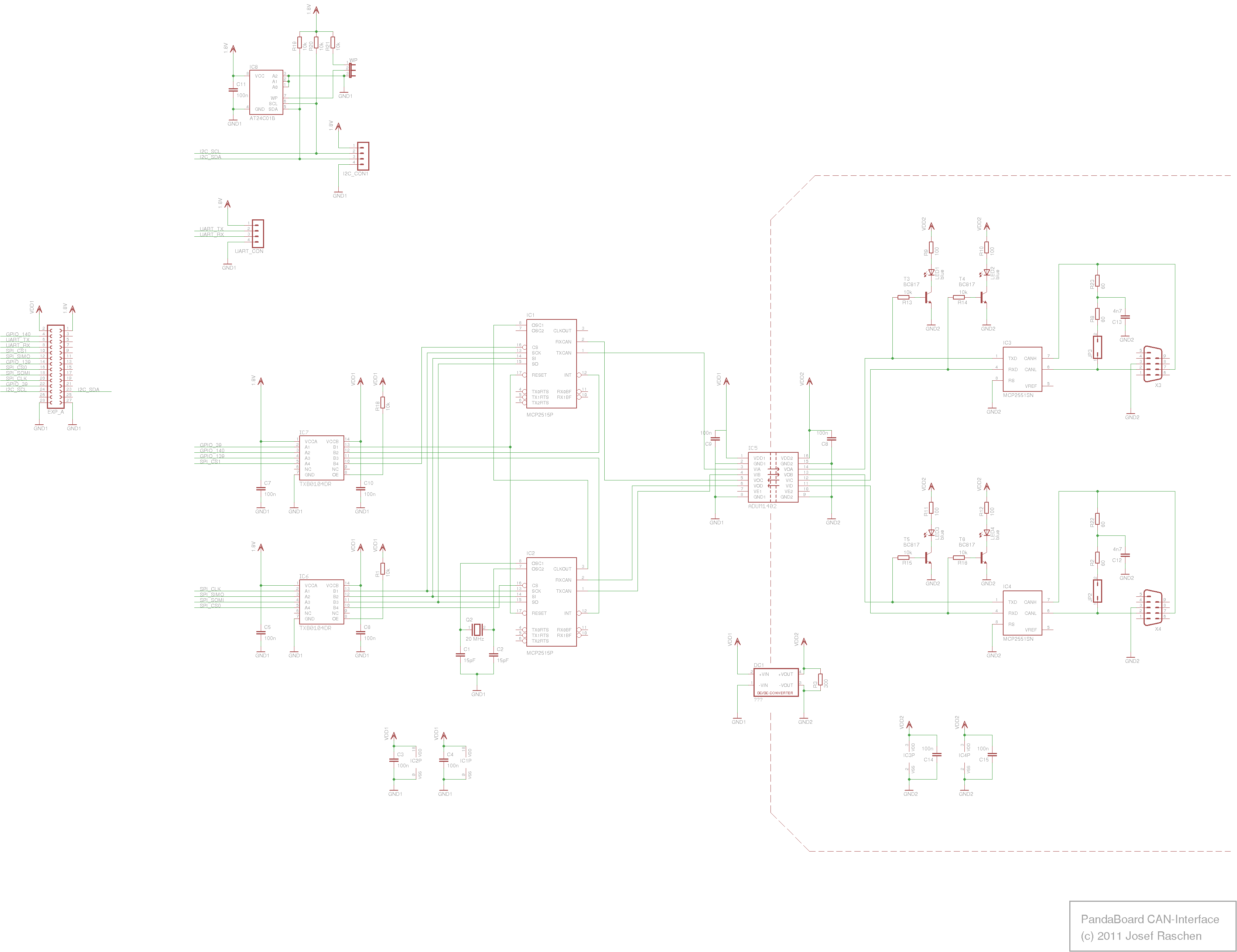

Zur Zeit versuche ich für das Pandaboard (TI OMAP4430) eine kleine
Erweiterungsplatine für zwei CAN-Bus Schnittstellen zu entwerfen.
Aufgrund der Verfügbarkeit eines Linux-Treibers habe ich als Controller
den MCP2515 ausgewählt. Dieser wird per SPI an den OMAP4 angebunden. Als
Transceiver wollte ich den MCP2551 einsetzen.
Um den OMAP4 zu schützen soll außerdem eine galvanische Trennung
integriert werden. Die Trennung der Datenleitungen wollte ich mit einem
ADUM1402 realisieren, die der Spannungsversorgung mit einem
DC/DC-Wandler.
Ich würde mich freuen, wenn hier im Forum einer oder mehrere erfahrene
Bastler/Profis/Profi-Bastler einen Blick auf die Schaltung werfen
könnten, bevor ich mich an das Platinenlayout mache.
Bei der Auswahl des DC/DC-Wandlers bin ich mir außerdem noch nicht
sicher welches Modell ich da nehmen soll. Ich hatte den AM1S-0505SZ
(siehe
http://www.reichelt.de/Wandler-Module-DC-DC/SIM1-0505-SIL4/index.html?ACTION=3&GROUPID=4956&ARTICLE=35024&SHOW=1&START=0&OFFSET=500&;PROVID=2402)
in Auge gefasst. Ich bin mir jedoch nicht sicher, ob dieser Wandler
geeignet ist. Vielleicht kann mir jemand ein besseres Bauteil nennen,
das nicht viel mehr als 5 Euro kostet und zumindest bei Farnell
lieferbar ist.
Danke schonmal,
Josef

Du hast recht, das ist genau der AM1S-0505SZ. Allerdings wird dort noch
eine Filterschaltung an den Wandler gehangen. Ich hatte bisher nur einen
300 Ohm Widerstand an der Ausgangsseite, um den Wandler zu belasten. Ist
das Ausganssignal des Wandlers so schlecht, dass der Filter gebraucht
wird?
Was ich vielleicht noch erwähnen sollte: Die Schaltung sollte so robust
sein, dass man auch gefahrlos einen realen Fahrzeug-CAN-Bus anklemmen
könnte. Vielleicht kennt ja jemand die typischen Standard-Bausteine, die
im Automotive-Bereich eingesetzt werden.
Außerdem überlege ich grade, wie sinnvoll die LEDs an den
RX-/TX-Leitungen sind. Dank Bit-Stuffing dürften die LEDs auch wenn
nichts gesendet wird mit etwa 1/6 Helligkeit leuchten (zumindest fürs
Auge). Ob sich dann noch

von Josef R. (josef_r)
Da TI mir den ISO1050 möglicherweise Ende des Monats als Sample
zuschickt habe ich die Schaltung etwas umgebaut. Sollte doch so
funktionieren?

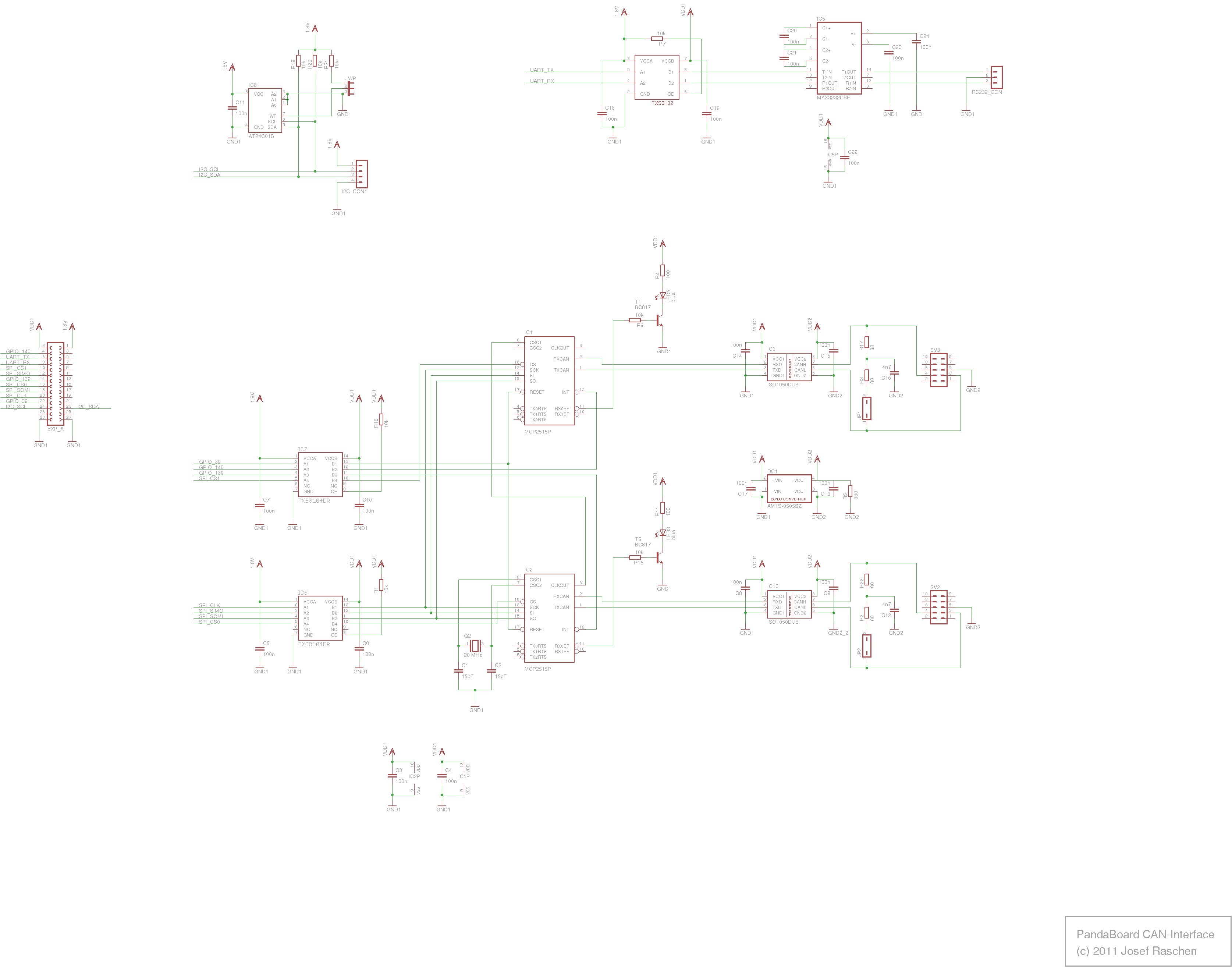

Zuckerle schrieb im Beitrag #2247527:
> Also:
>  Der Terminator ist doch wohl Käse oder?
>  60R über 4n7 hängen immer an einer CAN-Leitung, damit
>  wirst du nicht glü+cklich.
>  Die Leds bringen auch nix. Sind ständig an und gehen
>  mit jedem Bit auf L. Was willst da den sehen?
Zunächst einmal vielen Dank für die Rückmeldung.
Für die Terminierung habe ich mich nur an die Empfehlung gehalten eine
"Split Termination" (keine Ahnung wie die korrekte deutsche Bezeichnung
ist) einzubauen. Sollte doch eigentlich so funktionieren?
(http://ww1.microchip.com/downloads/en/AppNotes/00228a.pdf Seite 9-10)
Das Problem mit den LEDs hatte ich bereits erkannt und die LEDs an den
RX0BF-Pin gehangen (siehe zweite Version des Schaltplans), dessen
Zustand ich über SPI programmieren kann. Ich wollte mich aber noch
einmal schlau machen, ob der Linux-Treiber des MCP2515 irgendetwas in
der Richtung schon vorsieht und die Schaltung eventuell nochmal
anpassen.

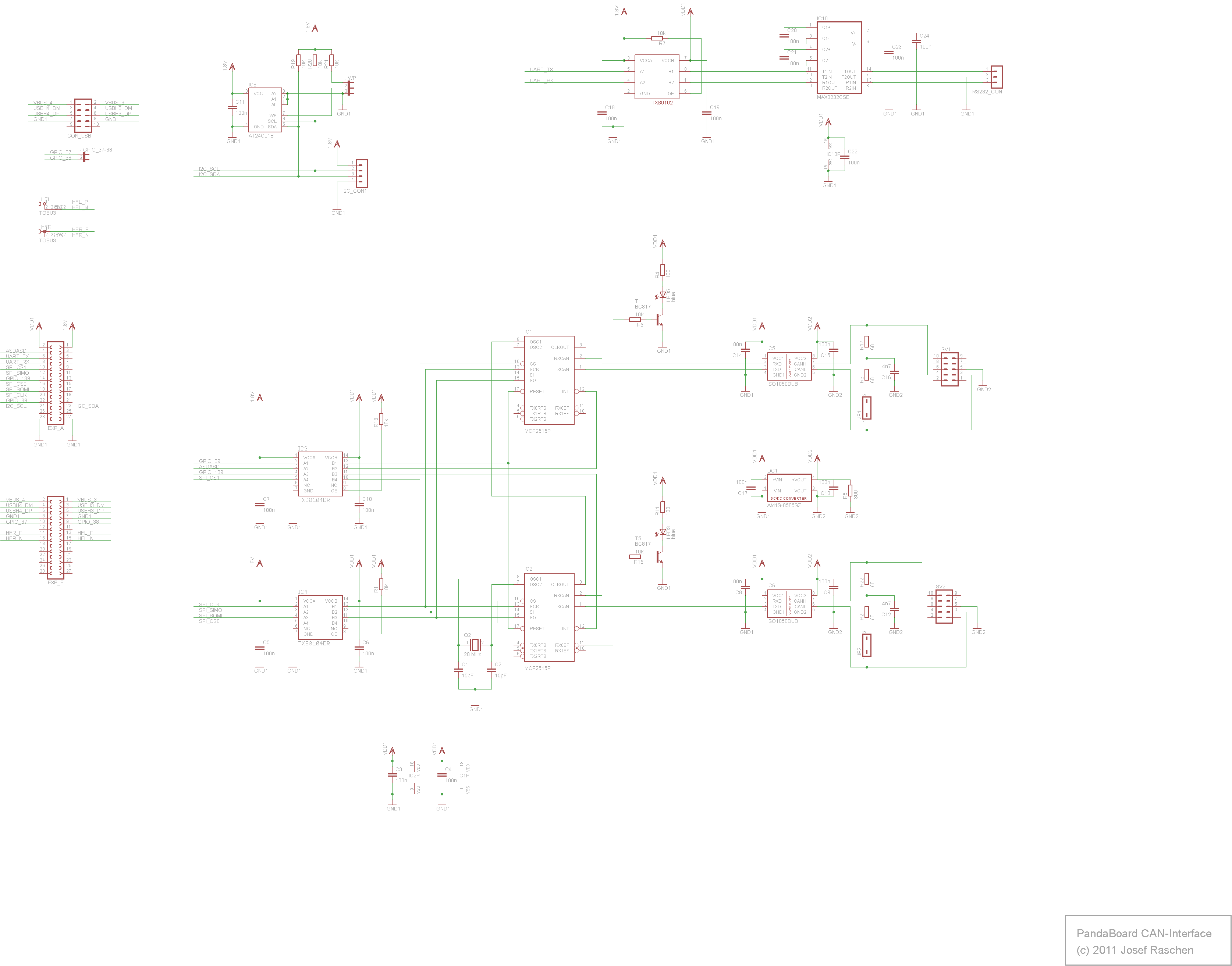

Bei Gitorious habe ich jetzt ein Projekt für die PandaBoard CAN-Bus
Erweiterung erstellt: https://gitorious.org/pandaboard-can-expansion
Letzte Änderungen an der Schaltung:
- DC/DC Converter: Die günstige, ungeregelte Variante von Reichelt mit
100nF Kondensatoren an Ein- und Ausgangsseite sowie einer Standardlast
mit 300 Ohm.
- RS232 Interface mit TXS0102 für die Pegelwandlung von 1.8V auf 5V (und
umgekehrt) sowie MAX3232 als Transceiver.

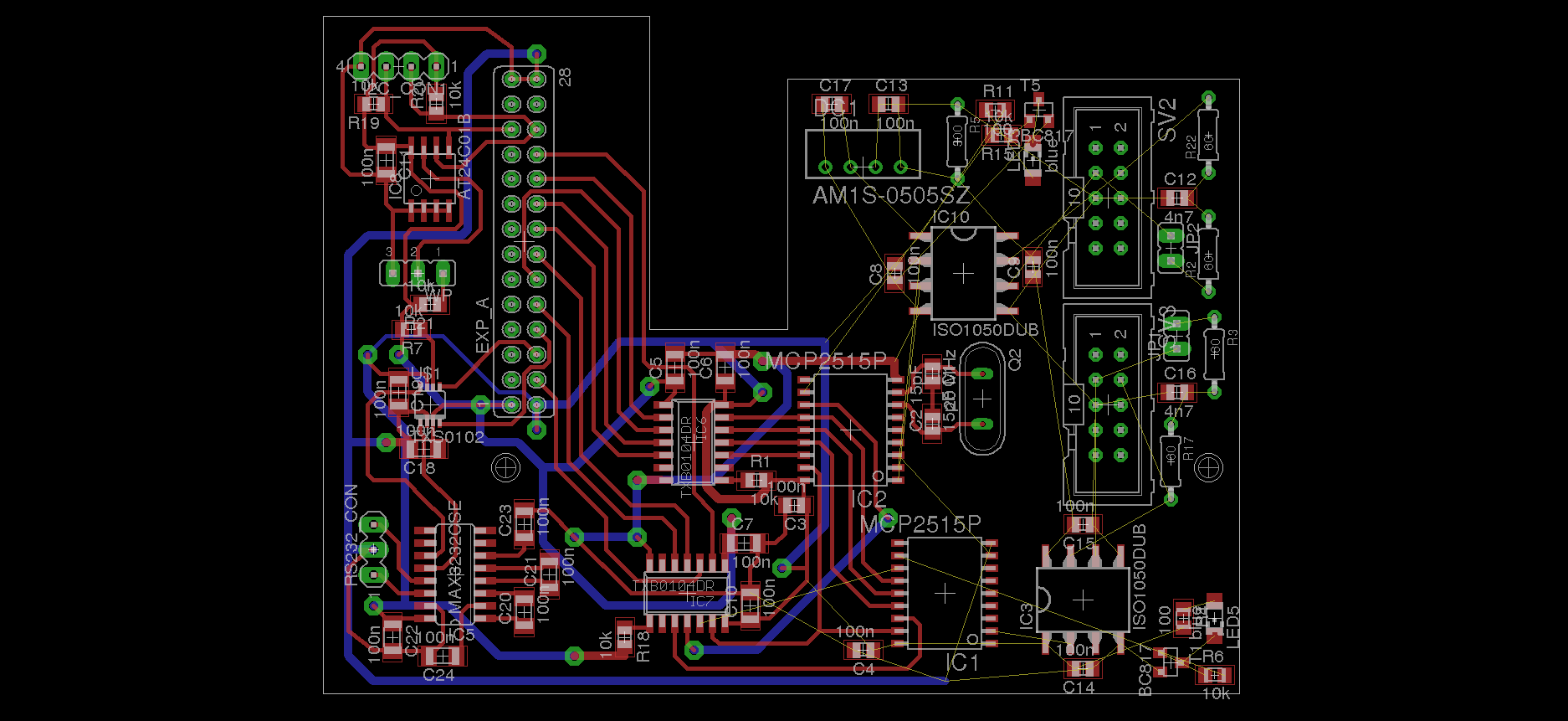

Sorry, die Softwareseite des Projektes habe ich mir noch nicht so genau
angesehen. Ich war bisher davon ausgegangen, dass das Aktivieren der
Treiber in der Kernel-Config genügt.
Ich hänge im Moment noch bei dem Layout des Boards fest. Um die
Herstellungskosten gering zu halten versuche ich das Board auf einer
zweiseitigen Platine mit je einem Layer pro Seite zu realisieren. Statt
echten Durchkontaktierungen werden nur manuelle Lötverbindungen genutzt.
Das hat sich aber als gar nicht so einfach erwiesen. Den letzten Stand
habe einmal angehängt. Ich weiß nicht ob das so klug ist, aber ich
versuche die Versorgungsleitungen (1.8V, 5V, GND) auf dem Bottom-Layer
zu verlegen und die Signalleitungen auf dem Top-Layer, um mit den
SPI-Signalen nicht das Layer wechseln zu müssen.
Stellt das eigentlich ein Problem für die SPI-Signale dar, wenn die
Länge der Leitungen um wenige cm variiert? Der Einfluss auf die
Signallaufzeit sollte doch bei 10 MHz (was wohl ca. 20 m Wellenlänge in
Kupfer entspricht, sofern ich mich da jetzt nicht verrechnet habe)
vernachlässigbar sein?

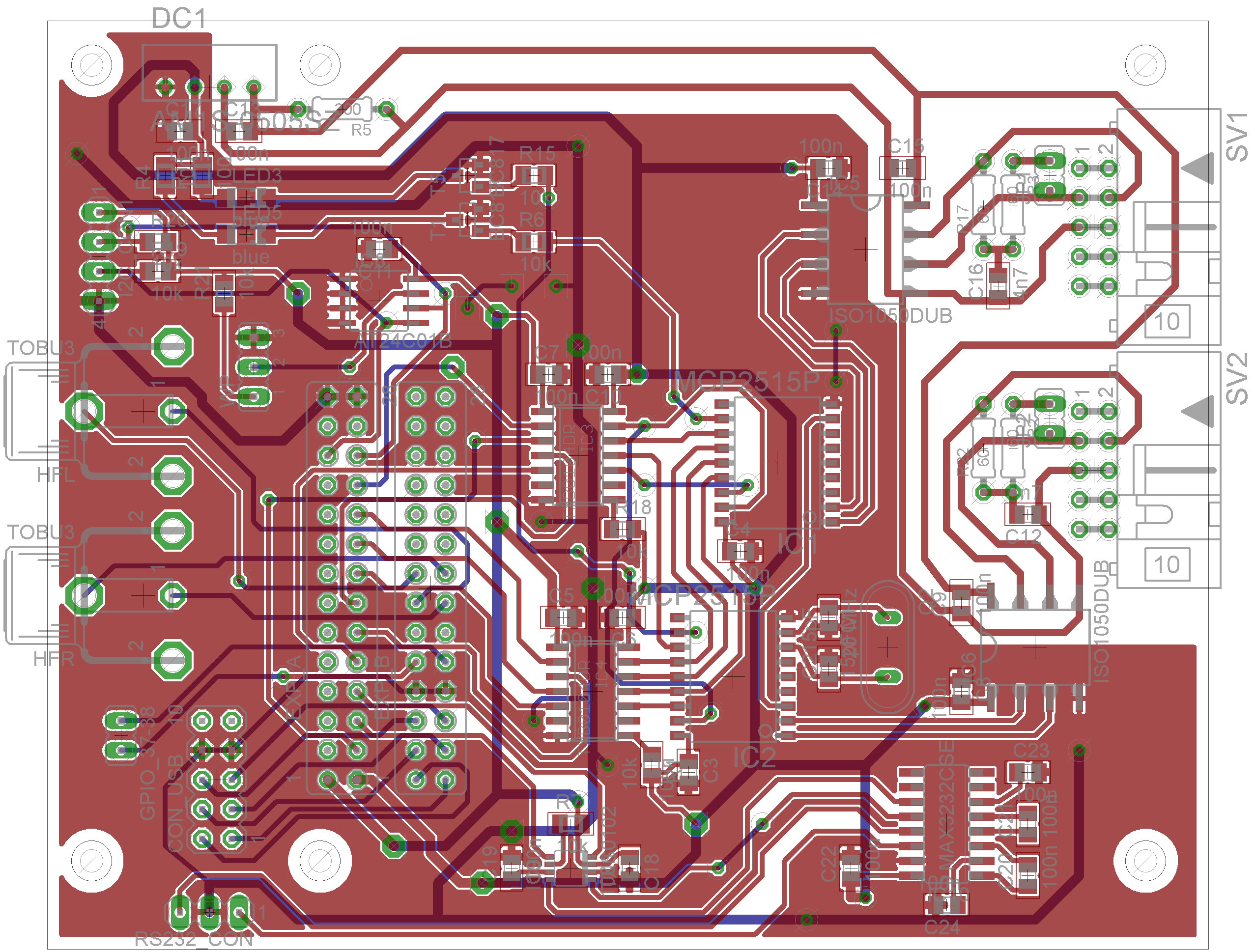

Felix O. schrieb:
> Wie ist der Stand des unter
> eingecheckten Boards? Ich komme eher von der Softwareseite und kann die
> Schaltung nicht beurteilen. Funktioniert das Board soweit, dass man es
> nachbauen kann, oder sind noch Aenderungen notwendig?
Danke für die Rückmeldung.
Da ich im Moment in den letzten Wochen meiner Diplomarbeit bin, hat sich
an dem Board zuletzt nicht mehr viel getan. Fertig ist es also leider
noch nicht. Ich hatte das Layout auch nochmals völlig ändern müssen. Die
Erweiterungsplatine soll jetzt unter das Pandaboard. Dadurch habe ich
mehr Platz. Mit der bisherigen Lösung würde ich mit einer zweiseitigen
Platine wahrscheinlich nicht auskommen. Und eine Multilayer Platine
würde mein Budget sprengen (zumal die die Gratis-Version von Eagle, die
ich verwende, dies nicht unterstützt).
von flavy (Gast)
ich bin auf der Suche nach einem CAN Board, dass ich an ein PandaBoard
anschließen, aber auch mal mit anderen µCs verwenden kann. Dadurch bin
ich hier gelandet.
Meine Frage ist, ob es einen technischen Grund gibt warum der MCP2551
und der ADUM1402 durch den ISO1050 ersetzt wurde oder ob Bauteile
gespart werden sollten. Hier geht es mir vor allem um die
Beschaffungsmöglichkeit via Reichelt.
Zweite Frage: Für was ist der AT24C01 vorgesehen? Ist dieser für den CAN
Betrieb notwendig?
Wenn im Schaltplan jetzt nichts mehr fehlt, würde ich auf dieser Basis
ein Board für mich entwerfen.
Viele Grüße
    flavy
Der Grund war tatsächlich die Vereinfachung der Schaltung (und die
Tatsache, dass TI so nett war mir kostenlose Muster zu schicken). Der
ISO1050 ist aber mittlerweile für 5 Euro auch bei hbe-shop.de zu
bekommen.
> Betrieb notwendig?
Das EEPROM wird genutzt um das Board per Software identifizieren zu
können, ist aber für prinzipiell nicht notwendig. Das wird aber für
BeagleBoard/PandaBoard Erweiterungen so empfohlen:
http://elinux.org/BeagleBoardPinMux#Expansion_boards
Dass der Schaltplan funktioniert kann ich leider noch nicht garantieren,
da ich meinen Prototypen noch nicht gebaut habe. In den letzten Tagen
habe ich das Board-Layout noch ein wenig überarbeitet und werde als
nächstes mit einem 1:1 Ausdruck die mechanische Kompatibilität zum
PandaBoard noch einmal überprüfen. Danach lasse ich die Platine
fertigen. Ich hoffe nur, dass ich dann nicht am Löten der SMD-Teile
scheitere.
Die aktuelle Version von Schaltplan und Board gibt es in meinem
Gitorious-Projekt:
http://gitorious.org/pandaboard-can-expansion/pandaboard-can-expansion/trees/master/board
Grüße

von flavy (Gast)
Hi ich bins nochmal,
ich hätte noch eine Frage zur Beschaltung des MCP2515. Es geht um den
Clock der beiden CAN Controller. Der wird in deinem Schaltplan einmal
erzeugt und für beide Controller verwendet.
Müssen die beiden Controller synchron laufen oder ist dies auch auf eine
Vereinfachung zurückzuführen. Ich würde gerne aus Modularitätsgründen
die beiden Takte getrennt generieren, deshalb wollte ich nachfragen ob
dem technisch etwas im Weg steht.
Leider findet man zu Dual-Schaltungen sehr wenig Informationen.
Dennoch viele Grüße und ein schönes Wochenende
    flavy
Ich habe das aus Platzgründen gemacht. Für eine separate Takterzeugung
jedes Controllers sehe ich eigentlich keine Hindernisse.
Mein Board ist übrigens mittlerweile so weit, dass es zum PCB-Fertiger
gehen kann (siehe Anhang). Ich hoffe nur, dass ich alle Fehler gefunden
habe, und keinen teuren Elektro-Schrott produziere.
von flavy (Gast)
Hi Josef,
mir sind noch ein paar Sachen aufgefallen bei deinem Schaltplan,
vielleicht sind die für dich interessant bevor du die Platine fertigen
lässt.
Bei den Abschlusswiderständen ist mir aufgefallen, dass es keine 60Ohm
Widerstände (E12 E24) gibt. Mir fallen da zwei Möglichkeiten ein um
dieses Problem zu lösen. Entweder man kauft einen Haufen 5%tige 62Ohm
Widerstände misst diese aus oder man schaltet zwei 120Ohm Widerstände
parallel (hab ich so in meinem Schaltplan gemacht).
Und das Andere was mir aufgefallen ist, ist die Beschaltung des DCDC
Wandlers das Datenblatt schlägt 4.7µF am Vin und 10µF am Vout vor um den
Ripple zu reduzieren. Eher eine Schönheitsentscheidung ;-)
Ansonsten ist mir nix weiter aufgefallen und ich hab den Schaltplan bis
auf die angesprochenen Punkte 1:1 übernommen.
Viele Grüße
    flavy
von (prx) A. K. (prx)
Aber 62er. Übertreib es dabei nicht, deine Verkabelung wird auch keinen
auf 1% genauen Wellenwiderstand haben.
Ausserdem ist der C inmitten der beiden 60er nicht unbedingt zwingend.
Erst recht nicht, wenn dessen GND möglicherweise Schmutz einkoppelt.
59 Ohm Widerstände mit 1% Toleranz müssten es eigentlich auch tun. Aber
du hast schon recht, über dieses Detail hatte ich nicht nachgedacht.
Alternativ kannst du statt den beiden Widerständen einfach einen mit 120
Ohm nehmen und den Kondensator weglassen. Wenn ich ein Oszilloskop hätte
würde ich mit den verschiedenen Varianten dann einmal experimentieren.
Der Einfluss auf das Signal würde mich schon einmal interessieren.
Die Kondensatoren am DC/DC-Wandler könnten tatsächlich etwas größer
gewählt werden. Aber man kann ja mittlerweile problemlos auch 0805er
Kondensatoren mit mehreren µA bekommen, so dass ich da nichts mehr
ändern brauche und nur etwas anderes Auflöten.
Vielen Dank für die Hinweise.

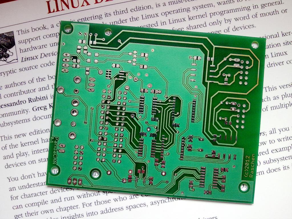

Ein kurzes Statusupdate:
Das PCB ist gefertigt worden und schaut gut aus. Bei einem Bauteil (IC9)
fehlte in meinem brd-File noch das Lötstopplayer. Der aufmerksame
Mitarbeiter von M&V Leiterplatten hatte das aber noch rechtzeitig
bemerkt und nach Rücksprache behoben. Im git-Repository werde ich die
Änderung auch noch einpflegen.
Ich kaufe im Moment die letzten Bauteile zusammen und werde hoffentlich
nächsten Samstag mit dem Löten beginnen.
