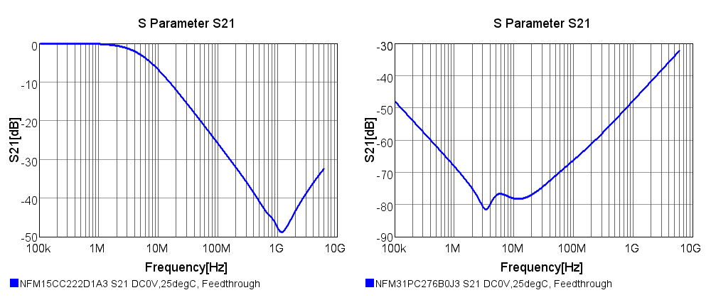

<i>WEBBENCH von TI</i>
WEBBENCH von TI
Je nach Anwendung kommt man nicht um die Verwendung von Schaltreglern herum, spätestens bei gewünschter galvanischer Trennung ist mit klassischen Reglern Schluss. Hier wird die Sache bezüglich der parametrischen Auswahl schon deutlich komplexer, da hier je nach Topologie auf verschiedene Punkte zu achten ist und sich die Auswahl externer Bauteile noch stärker auf das Ergebnis auswirkt. In jedem Fall sollte man sich aber über die Schaltfrequenz und die Dimension des auftretenden Ripples bewusst sein. Hierzu sollte das Schaltreglerdesign idealerweise simuliert werden. Glücklicherweise gibt es mittlerweile gute Tools von Herstellern, die an der Stelle unterstützen. Bei WEBBENCH von Texas Instruments kann man beispielsweise die gewünschten Parameter und Optimierungsziele eingeben und erhält anschließend einen Schaltungsvorschlag, der sich auch simulieren lässt. Auch bei Analog Devices sind für die meisten Regler Modelle für eigene Simulationsprogramme wie LTSpice oder LTpowerCAD verfügbar, die Auswahl geeigneter Spulen oder Filter kann beispielsweise mittels REDEXPERT von Würth Elektronik erfolgen. Natürlich sind diese Tools von Herstellern jeweils an das eigene Produktportfolio geknüpft, können den Designprozess aber enorm erleichtern. Alternativ lassen sich auch fertig integrierte DC-DC-Konverter verwenden. Hier werden Vergleich und Verwendung deutlich einfacher, dafür sind diese Regler in der Regel deutlich teurer und lassen sich nicht so gut an eigene Bedürfnisse anpassen.

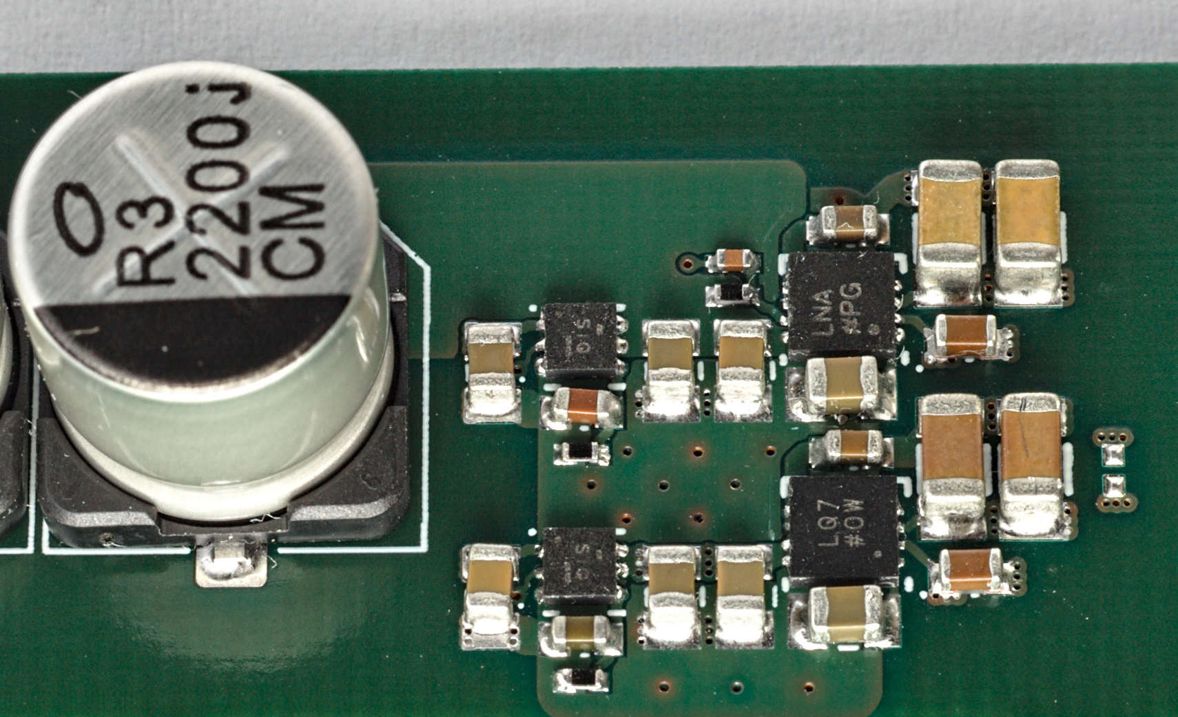

Beispiel 1: Negative Spannungsversorgung
Oftmals benötigt man für analoge Schaltungen eine negative Versorgung, jedoch ist der Strombedarf hier meist nicht besonders hoch. Dafür gibt es eine Vielzahl an fertigen Reglern diverser Hersteller, die meist auf einer Landungspumpe basieren und so sehr kompakt ohne Spule auskommen. Beim LM27761 ist beispielsweise auch gleich ein Linearregler mit verbaut, weshalb man mit besonders wenig Bauteilen auskommen kann. Möchte man dennoch auf Nummer Sicher gehen, kann man den Regler durch passive Filter ergänzen. Ein Blick ins Datenblatt verrät, dass der Regler bei 2 MHz arbeitet, auf diese Frequenz sollte dann auch der Filter ausgelegt werden. Entscheidet man sich der Einfachheit wegen für einen dreipoligen Filter, könnte man z.B. die beiden Filter NFM31PC276B0J3 und NFM15CC222D1A3 von Murata ins Auge fassen. Ein Vergleich der Transmissionsfaktoren zeigt jedoch, dass man sich einen der beiden Filter für diese Anwendung eher sparen kann. An der Stelle sei darauf hingewiesen, dass moderne Operationsverstärker oft bereits über eine sehr hohe PSRR verfügen. Ob und wie stark man hier zusätzlich filtern muss, sollte man sich anhand der konkreten Anwendung überlegen, gegebenenfalls müssen auch Einstreuungen beachtet werden.

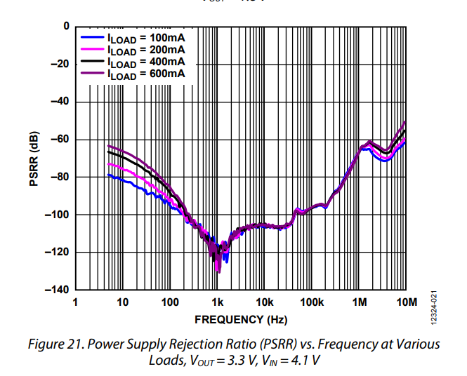

In diesem Beispiel steht eine mit einem Schaltnetzteil erzeugte Spannung von 5 V zur Verfügung, wobei eine empfindliche Oszillatorschaltung mit 3,3V versorgt werden soll. Als Linearregler kommt ein ADM7151 zum Einsatz, welcher über geringes Rauschen und eine hohe PSRR verfügt. Die PSRR wird dabei besser, je höher der Spannungsabfall über dem Regler ist, jedoch flachen die Kurven aus dem Datenblatt mit steigender Spannung stark ab. Die PSRR lässt sich daher mit einem aktiven Filter wie dem TPS7A3501 verbessern. Als zusätzlicher Effekt lässt sich die Verlustleistung so zwischen den beiden Komponenten aufteilen, was die thermischen Anforderungen für den Regler entspannt.
thumb=frameless
<i>Kurve aus ADM7151-Datenblatt</i>

von Christoph B. (birki2k)
Dussel schrieb:
> im Abschnitt "Vorteile von Linearreglern und Schaltreglern kombinieren"
> wird ein Linearregler zum Entfernen von Rippleanteilen empfohlen.
Guter Punkt, das ist in dem Artikel vielleicht zu kurz gehalten. Moderne
LDOs sind hier gar nicht so schlecht, wie man meinen könnte, auch bei
niedrigen Frequenzen. Das Beispiel von Dave bestätigt den Punkt von oben
aber ganz gut, dass man immer ins Datenblatt sehen sollte anstatt blind
den ersten LDO aus der Schublade zu nehmen. Sieht man sich z.B. andere
Regler (siehe Anhang) an, sieht die Sache völlig anders aus. Dass die
Dropoutspannung bei der Auslegung berücksichtigt werden sollte, habe ich
hoffentlich in Beispiel 2 gezeigt. Wenn die gegen 0 geht, hat der Regler
wenig Raum um zu regeln. Ebenso lassen sich passive oder aktive Filter
und LDOs kombinieren, dazu muss man die Schaltfrequenz (und Oberwellen)
bei der Bauteilwahl berücksichtigen. Eine pauschale Aussage "LDOs sind
schlecht für x" ist da im Detail nicht mehr ausreichend, dazu sind die
mittlerweile zu gut geworden.
In dem ersten Link unten (Output Noise Filtering for DC/DC Power
Modules, Application Report, Texas Instruments) wird darauf und weitere
Punkte, wie z.B. Regelverhalten, noch mal genauer eingegangen und die
Testschaltungen auch vermessen.
