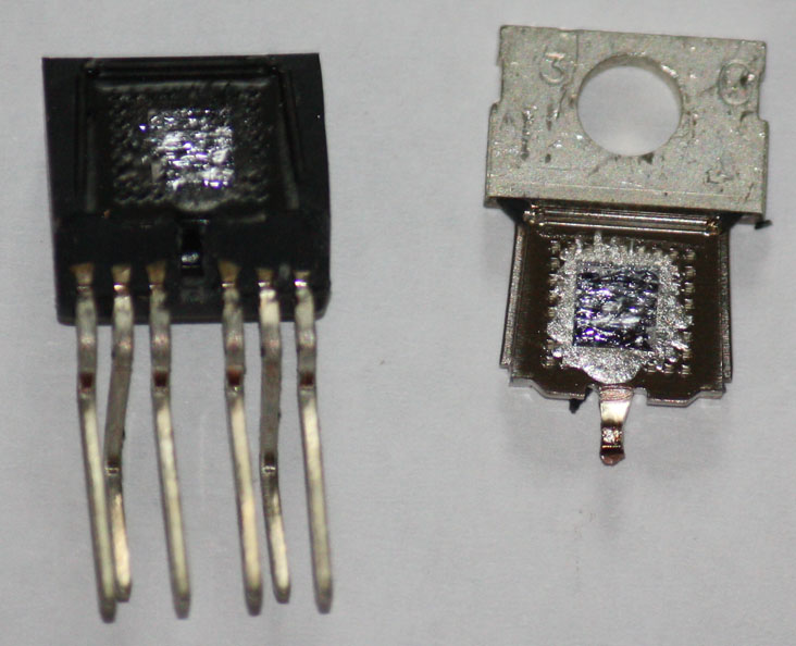

ich habe vor einigen Tagen in China 100 ITS612N1 Mosfets gekauft. Den
Kontakt zum Händler bekam ich über Alibaba, der Preis kam mir mit 1,50$
pro Stück auch nicht weiter verdächtig vor.
(Bestellt habe ich in China, da hier in Deutschland aktuell kein Händler
den ITS612N1 auf Lager hat. Infineon hat scheinbar aktuell extreme
Lieferschwierigkeiten)
Nun kam das Paket an und beschleicht das Gefühl das die Dinger eventuell
gefälscht sind.
Im Anhang ein Foto (links ein Original aus Deutschland, rechts die
vermutete Fälschung)
Irgendwie kam mir diese "3" und das "C" auf der Fahne oben merkwürdig
vor. Ich habe mal den Widerstand zwischen allen Pins gemessen und mit
dem Original verglichen, das passt soweit eigentlich.
Nun wollte ich die Teile heute einlöten, allerdings haftet das Lötzinn
an den Pins wirklich schlecht und es bilden sich kleine Lücken zwischen
Pin und Lötzinn.
Das hat mich in meinem Gefühl, das es sich hierbei um eine Fälschung
handelt noch weiter bestärkt.
Kann jemand hier einschätzen, ob solche optischen Abweichungen zwischen
den Fets auch normal sein können bzw wie sich rausfinden lässt ob die
Teile gefälscht sind oder nicht ?
Gruß Yannic

Also wenn das Bauteil links das Teil aus Deutschland ist, dann sieht das
linke Teil nach der Fälschung aus. Laut Datenblatt hat das Gehäuse die
zwei Einkerbungen im Gehäuseflansch wie auf dem Teil rechts.
von Yannic (Gast)
der linke ist der aus Deutschland der Recht der aus China.

Alternative Möglichkeit, die Teile zu prüfen, ist die Gehäuse zu
"knacken"
und die beiden Teile zu vergleichen.
Bei Fälschungen gibt es i.d.R. 2 Varianten:
1.
Dummies, die überhaupt nix drin haben
2.
Welche die zwar eine Funktion haben, aber in die z.B. zu klein sind
(also ein Transistor der zwar als solcher "funktioniert" aber die
Leistung oder andere Kenndaten nicht bringt)
Von beiden Varianten sind hier im Forum schon Beispiele gepostet
worden (entweder als Bild oder als Link).

von Johannes E. (cpt_nemo)
Aufgrund des Fotos kann man eigentlich nicht beurteilen, ob das
Fälschungen sind oder nicht. Vor allem die Beschriftung kann bei
Produktion in unterschidlichen Fabs sehr unterschiedlich aussehen. Das
ist ganz normal.
Der rechte ist dem Date-Code nach auch mehr als ein Jahr älter als der
linke, in dieser Zeit kann auch die Beschriftung umgestellt worden sein.
Die schlechte Lötbarkeit hängt vermutlich mit dem Alter und der Art der
Lagerung zusammen, so dass die Verzinnung etwas oxidiert ist. Auch das
ist kein Hinweis auf eine Fälschung. Oft kann man die mit einem
"stärkeren" Flussmittel wieder lötbar machen.
Ich würde auch mal bei jeweils einem Bauteil das Gehäuse auffeilen und
die Chips vergleichen; da müsste sich eine Fälschung erkennen lassen.
von Yannic (Gast)
Habe gerade mal an den Gehäusen gefeilt. An welcher Stelle müsste der
Chip sitzen ?
Der ist auf die Kühlplatte aufgelötet bzw. geschweißt.
Meistens ungefähr mittig im Kunststoff-Gehäuse.
Wie, du hast die Teile gar nicht getestet?
Wenn die Pins dunkler sind und Samoa deklariert wird, würde ich auf
Oxidierung tippen. Warm und feucht eben.
Wenn du die Verlöterei letztlich nicht durchführen kannst, sind die
Bauelemente Schrott und gehören zurückgegeben.
von Yannic (Gast)
Ich habe jetzt erstmal von oben nach unten das Plastik runter gemacht.
Jetzt ist die ganze Plaste weg und der Fet beschränkt sich auf den
Kühlkörper. (Der ist aus Kupfer) mittig bleibt ein viereck silbern.
Muss diese Silberbeschichtung jetzt auch noch runter ?
von Random .. (thorstendb) Benutzerseite
poste mal Bilder. Würde sicher einige hier interessieren, wie die Dinger
von innen aussehen.
Silbern? Entweder du hast das Die bereits auf seiner Oberfläche
angefeilt, oder es abgerissen und siehst nur noch die rückseitige
Verklebung zum Kühlkörper - das ist irgendeine silberhaltige Paste.
Falls du die Plaste als Stück abbekamst, dann schau mal ob darin das Die
noch hängt. Die Rückseite des Dies ist typischerweise grau bis silbrig.

von Yannic (Gast)
So Im Anhang mal der geöffnete Fet aus China.
von Yannic (Gast)
Ich habe mal ein paar Messungen am Fet durchgeführt.
Also die Open Load detection (4mA) ist identisch mit dem aus
Deutschland. Um die Strombegrenzung zu testen habe ich den ausgang mal
kurzgeschlossen. Strom wird dabei auf 3,8A begrenzt passt also auch. Die
Abschaltung beim Überhitzung klappt auch.
Daher gehe ich nun doch davon aus, dass es sich wie von euch bereits
angenommen um Originale handelt die einfach schlecht gelagert wurden,
weshalb es zu der schlechten Lötbarkeit kam.
Gruß Yannic
von Jens G. (jensig)
Na siehste - so schlecht sind doch die Chinamänner gar nicht ;-)
von Thomas (Gast)
Sieht aus als hättest du das ganze Die runtergerupft. Auf dem Kühlkörper
ist noch der silbrige Wärmeleitkleber, im anderen teil das Die in
schwarzem Kunststoff eingegossen.
Den gräulichen Chip sieht man aber noch sehr deutlich auf dem Lot.
Ist das überhaupt Wärmeleitkleber? Ich dachte, die werden mit
irgendeiner Art Lot draufgelötet.
