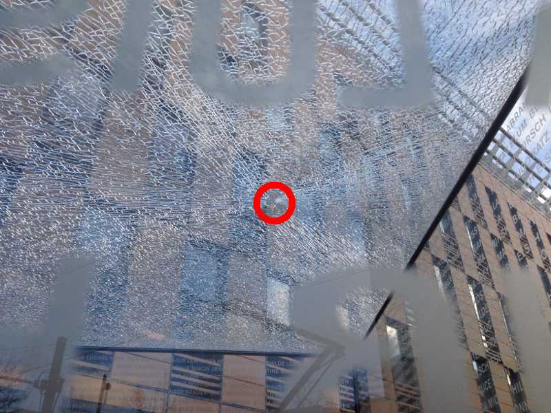

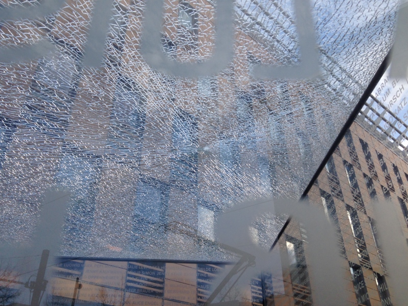

Jetzt fällt mir nichts mehr ein. Ende 2011 war die Deckscheibe kaputt, jetzt schon wieder. Es gibt keinen Hinweis auf Vandalismus. Eine Testscheibe haben wir mit einem Pflasterstein ( 12 x 12 cm ) mehrfach mit Schmackes beworfen, da ist nichts kaputt gegangen. Was zum Teufel ( nicht auffindbar ) kann die Scheibe zerstört haben ? Am Anfang dachte ich noch an Rabenvögel ( Uhu! ), die aus Spieltrieb Kieselsteine aus dem achten Stock werfen. Da wohnt ja keiner. Ich bin für jede Idee dankbar. http://de.wikipedia.org/wiki/Glaskubus_(Mahnmal_in_Mannheim) https://www.mannheim.de/tourismus-entdecken/mahnmal-juedischen-opfer-des-nationalsozialismus Sprotzelt die Straßenbahn ( knapp daneben ) glühende Teile durch die Gegend? Grüße Bernd
Bearbeitet durch User
Schuss aus Gasdruckwaffe? Geschoss könnte abgeprallt sein und liegt irgendwo.
Nothammer? ;) Aber jetzt und "Ende 2011" könnte evtl. auf ein thermisches Problem bei grösserer Kälte hindeuten. Evtl. ist da eine Schadstelle schon da (Steinwurf, etc.), die dann bei starken Temperaturwechseln springt.
Bernd Funk schrieb: > Was zum Teufel ( nicht auffindbar ) kann die Scheibe zerstört haben ? Innere (Ver-)spannungen?
Georg A. schrieb: > Nothammer? ;) > > Aber jetzt und "Ende 2011" könnte evtl. auf ein thermisches Problem bei > grösserer Kälte hindeuten. Evtl. ist da eine Schadstelle schon da > (Steinwurf, etc.), die dann bei starken Temperaturwechseln springt. Das ist fast auszuschließen. Diese Verbundglasscheibe 2x12 mm ESG, wurde extra einem " Heat soak test " unterzogen. Spontanbruch ist da auszuschließen. Mit einem " Nothammer " kommt man da nicht hin. Ich brauche also was scharfkantiges und viel Power und eine Leiter. Mir fällt da aber nix ein. " Meteorit? " Grüße Bernd
Ich bin kein Glasfachmann, aber als ich vor einiger Zeit die Frontscheibe meines Autos wechseln musste, fand sich im Waschzettel für diesen Spezialkleber der Hinweis, das die Scheibe rundherum auf dem Kleber 'schwimmen' muss und auf keinen Fall in die Karosserie reingeklemmt werden darf, da sonst (Zitat) 'mechanische und thermische Spannungen' die Scheibe zum springen bringen können. Dehnungsfugen hast du vorgesehen? Wie gross ist die Fläche? Im Mannheim war es ja letztens nicht soo kalt, ist eine Gemeinsamkeit zum letzten Vorkommnis zu finden?
Matthias Sch. schrieb: > Ich bin kein Glasfachmann, aber als ich vor einiger Zeit die > Frontscheibe meines Autos wechseln musste, fand sich im Waschzettel für > diesen Spezialkleber der Hinweis, das die Scheibe rundherum auf dem > Kleber 'schwimmen' muss und auf keinen Fall in die Karosserie > reingeklemmt werden darf, da sonst (Zitat) 'mechanische und thermische > Spannungen' die Scheibe zum springen bringen können. > Dehnungsfugen hast du vorgesehen? Wie gross ist die Fläche? > Im Mannheim war es ja letztens nicht soo kalt, ist eine Gemeinsamkeit > zum letzten Vorkommnis zu finden? Absolut nicht. 2011 war im Sommer. 2014 im Winter. Jedesmal die punktförmige Einschlagstelle. Nun ist es ja so, dass die Mühlen der Stadtverwaltung recht langsam arbeiten. Zwischen Schaden und Meldung bei mir liegen Monate. Da hat die Stadtreinigung auch schon einiges weggekehrt. Die Scheibe ist 3x3 Meter groß, und wiegt 650 kg. Grüße Bernd
@ Bernd Funk (metallfunk) >Eine Testscheibe haben wir mit einem Pflasterstein ( 12 x 12 cm ) >mehrfach mit Schmackes beworfen, da ist nichts kaputt gegangen. Der ist aber "relativ" weich. Eine Hartmetallkugel ist da deutlich härter und könnte vielleicht die Scheibe knacken. Oder ein ähnlich hartes Objekt (Vidiabohrer, Drehmeißel) mit ner gehärteten Kante/Spitze. Man müsste eine Nahaufnahme des Zentrums haben. Ein Meteorit wäre denkbar, wenn gleich seeeehr unwahrscheinlich.

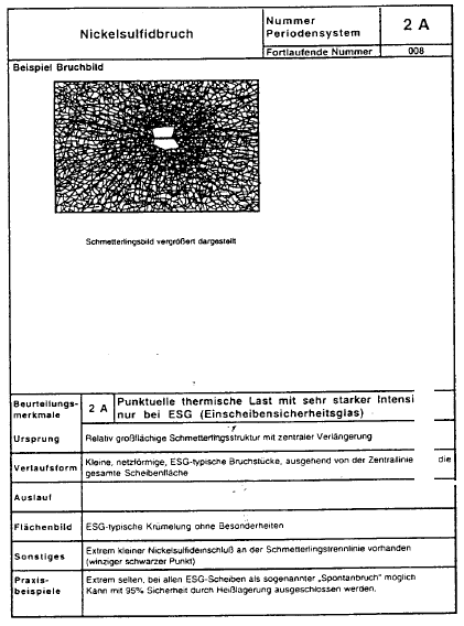

Hallo Bernd Also das sieht schon nach einem Einschlag aus. Beschädigte Seite? Spannungsrisse laufen meist von einer Seite oder Ecke aus. Hier ist der Ursprung aber im roten Kreis und das kann nur durch Gewalteinwirkung geschehen. Gruß Winne
Da reicht schon ein ganz kleines Stück Keramik, z.B. von eine Zündkerze aus...
Bernd Funk schrieb: > > Was zum Teufel ( nicht auffindbar ) kann die Scheibe zerstört haben ? > Ist ein Flughafen in der Nähe? -> Eisklumpen von der Bord-Toilette? Gruß Anja
Winfried J. schrieb: > Spannungsrisse laufen meist von einer Seite oder Ecke aus. Hier ist der > Ursprung aber im roten Kreis und das kann nur durch Gewalteinwirkung > geschehen. Scheint so, mach doch mal ein hochauflösendes Foto vom Krater. Vielleicht haben sich Teile da eingegraben und evtl. kann man den Einschlagwinkel bestimmen. Anja M. schrieb: > Eisklumpen von der Bord-Toilette? Gibt es wohl schon lange nicht mehr da Tanks an Bord. Aber Eis aus dem Fahrwerkschacht wäre eine Möglichkeit. Allerdings hat Eis keine hohe Dichte, wird also beim Fall stark gebremst.
Ich tipp auf Luftgewehr o.Ä. aus einem der Fenster. Oder Tatsächlich ein Stück Keramik von einer Zündkerze. Trifft das Geschoß mit etwa 65° auf, ist es auch sehr wahrscheinlich, dass das Projektil abprallt und irgentwo landet, wo es früher oder später entsorgt wird.

Mann kann doch ziemlich gut einen Kreisförmigen Einschlag erkennen, inklusive einer milchigen Stelle an der das Glas pulverisiert wurde. Da is was schwere, nicht allzu kantig und hartes mit ziemlicher Wucht eingeschlagen. Da hat wohl doch einer was aus dem Fenster geworfen. Wenn nun diese milchge Stelle der höchste Punkt in der doch sicher schräg angebrachten Scheibe ist, bin ich davon überzeugt.
Interessant wäre ja auch ob der "Point of Impact" auf der äusseren Seite oder inneren Seite liegt. Das mit den Zündkerzen ist ja nicht das ein Auto die aus Versehen ausspuckt sondern sich das jemand abgeschaut hat und dann mit einer in der Hand durch die Stadt zieht und große Glaßscheiben ohne Alarmanlage dahinter ins Visier nimmt. Thermisch auch interessant ist ja Reflexion. In London gibt es ja diesen eiförmigen Glaswolkenkratzen, der hat wohl einen Sommer lang auch die Fußwege drumherum gegrillt. Je nach architektonischer Meisterleistung kann man sich da schon einen schönen heißen Brennpunkt basteln.
Sieht zwar nicht so aus aber ist diese ringförmige Struktur eventuell so groß wie der Boden einer Bierflasche (0,3/0,5)?
Bernd Funk schrieb: > Jetzt fällt mir nichts mehr ein. > > Ende 2011 war die Deckscheibe kaputt, jetzt schon wieder. > Es gibt keinen Hinweis auf Vandalismus. > > Eine Testscheibe haben wir mit einem Pflasterstein ( 12 x 12 cm ) > mehrfach mit Schmackes beworfen, da ist nichts kaputt gegangen. > > Hat deine Firma die Sache montiert?
Bernd Funk schrieb: > Absolut nicht. > > 2011 war im Sommer. > 2014 im Winter. Könnte doch auf einen Effekt durch extreme Temperaturschwankungen hindeuten, die das Faß zum überlaufen gebracht haben. Bei zweimal kann man halt kaum etwas dazu spekulieren, ausschliessen lässt sich das aber nicht. > Jedesmal die punktförmige Einschlagstelle. Ohne ein Detail-Foto würde ich hier nicht von einem "Einschlag" ausgehen. Von irgendwo nimmte es halt seinen Anfang. Bei Fensterglas springt da auch erst etwas kegelförmig ab bevor sich die Energie entlang der Glasfläche weiter seinen zerstörenden Weg bahnt. Mit ESD habe ich keine Erfahrung dazu. > Die Scheibe ist 3x3 Meter groß, und wiegt 650 kg. Gibt es da wirklich viel Erfahrung, wie sich das auf eine komplett waagrechte Scheibe auf die Dauer auswirkt? Ich würde mir denken, wenn soetwas nicht nach einiger Zeit zu mechanischen Verspannungen des Glases führt was dann? > Am Anfang dachte ich noch an Rabenvögel ( Uhu! ), die aus Spieltrieb > Kieselsteine aus dem achten Stock werfen. Da wohnt ja keiner. So etwas gibt es in der Tat. Ein Arbeitskollege hat immer Nußschalen auf der Terrase, weil es die bevorzugte Abwurfzone für Walnüsse der Raben ist. Raben lassen auch mal Steine fallen und manche Vögel suchen sich auch gerne bestimmte Kraftfahrzeuge für den Notdurft-Abwurf aus. Aber zurück zum Thema und ich will sicherlich nicht die Verschwörungstheoretiker zurückhalten, aber technisch gesehen gibt es vielleicht auch noch Erklärungsmöglichkeiten, die nichts mit einer "Gasdruckwaffe" zu tun haben. Und wundere Dich bitte nicht, wenn in den nächsten Wochen auch die Seitenwände zerstört werden und dabei Keramik-Scherben gefunden werden. Dann haben wohl irgendwelche lieben Kiddies etwas ausgetestet, was sie hier gelesen haben. BTW: Wie wurde eigentlich die Schrift auf die Seitenwände aufgebracht (ich hoffe doch oben wurde nichts eingraviert)?
Mehr Details: Die Scheiben sind Verbundsicherheitsglas, bestehend aus 2x 12 mm vorgespanntem Glas, das mit hochfesten Folien miteinander ver- klebt ist. Eine Ganzglastür ist 8 mm stark, und die ist schon richtig stabil Natürlich wurde das von speziellen Glastatikern gerechnet, der Deckel ist auch problemlos begehbar. An der Detailplanung und der Fertigung war ich heftig beteiligt. Die Schrift ist auf der Innenseite der senkrechten Scheiben mit Sandstrahltechnik gefertigt. Bei Tests haben wir herausgefunden, dass Kratzer und Sandstrahlen bis 1 mm Tiefe problemlos möglich ist. Zurück zum Deckel, das Foto ist nicht von mir, beim ersten Schaden ( vor 3 Jahren ) war die " Einschlagstelle" deutlich sichtbar. Die Frage ist jetzt: Was war das? Wenn man sich die Situation im Google - Earth anschaut, sieht man, dass das nächste Gebäude ( Bank ) weit überkragt. Für Elstern und Raben was leichtes, da mit Steinen zu schmeißen. Aber vielleicht auch was ganz anderes. Grüße Bernd

Wie weit ist dieser "Einschlagkrater" vom Rand entfernt? Bei der Größe des Teils halte ich es für möglich (wenn auch nicht sonderlich plausibel), dass ein "Junge" einem Anderen Räuberleiter gegeben hat. Wenn dieser dann von der entsprechenden Höhe mit einem Nothammer die "Kraterstelle" erreichen könnte, wäre das eine mögliche Erklärung. Ich hoffe mal nicht, dass sich jemand auf das Dach selbst gestellt hat und dann auf die Scheibe unter sich eingeschlagen hat ;-) Ansonsten hast du natürlich Recht: Es ist ungewöhnlich, dass ausgerechnet das Dach kaputt ist, wo doch die Seitenwände so viel einfacher zugänglich sind... Wie wird das Teil gereinigt? Hochdruckreiniger? Gruß, Alex
Alex Bürgel schrieb: > Wie weit ist dieser "Einschlagkrater" vom Rand entfernt? Wenn ich mir das Bild im ersten Posting ansehe würde ich mal auf weniger als 1m tippen. > Bei der Größe des Teils halte ich es für möglich (wenn auch nicht > sonderlich plausibel), dass ein "Junge" einem Anderen Räuberleiter > gegeben hat. Bei einer Höhe von 3m? Das möchte ich sehen. > Wenn dieser dann von der entsprechenden Höhe mit einem > Nothammer die "Kraterstelle" erreichen könnte, wäre das eine mögliche > Erklärung. Siehe Beitrag "Re: Glasschaden in Mannheim" Magnus M. schrieb: > Man nehme ein X-beliebiges für die Zerstörung der Scheibe geeignetes > Objekt, befestige Jenes an einer längeren Leine und schwinge/schleudere > es auf die zu zerstörende Scheibe. Nach getaner Arbeit zieht man sein > "Werkzeug" an der Leine wieder zurück und mache sich aus dem Staub.

Ich schließe einen thermischen Bruch aus. Dieser hätte seinen Ursprung am Rand des Glases. Ein "Spontanbruch" (Nickelsulfidbruch) zeigt am Ursprung eine charakteristische "Schmetterlingsform". Ein ESG Bruch durch punktuelle Gewalteinwirkung unterscheidet sich vom Spontanbruch im Erscheinungsbild durch das Fehlen der "Schmetterlingsform" im Zentrum. Ausserdem müsste bei punktueller Gewalteinwirkung (Einschlag von aussen) dort zumindest ein kleiner Krater vorhanden sein. Im Anhang mal was für die Bildung.

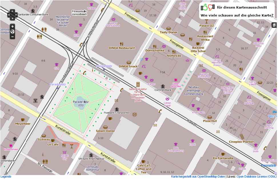

Hier der Kartenausschnitt von Open Street Map. Die Straßenbahnschienen sind vielleicht fünf Meter entfernt, tagsüber fährt mindestens alle zwei Minuten eine Bahn vorbei. Ich erinnere mich noch an ein Schild im Waggon "Leergewicht 19 Tonnen", voll besetzt war es fast das doppelte. Heute sind die Bahnen noch länger. Denkbar wäre noch eine zeitweise Grundwasserabsenkung durch eine Baustelle. Die "Rostbeule" hat längst eine neue Fassade, die Baustelle hier auf der Karte noch als "ehemalige Commerzbank" bezeichnet ist auch weg. Im Vorbeifahren mit dem Rad aus einigen Metern Abstand fiel mir der Schaden nicht auf, das sieht man erst wenn man davor steht.
Jetzt habe ich den Schaden mal etwas genauer betrachtet. (Wer weiß, wieviele Videokameras darauf lauern, das es den Täter an den Tatort zurückzieht.) Da scheinen mir doch zwei Dellen auf einen Anschlag hinzudeuten. Eine deutlichere in der Mitte der Südostseite, kanpp einen halben Meter vom Rand, und eine etwas schwächere ähnlich angeordnet an der Nordwestseite. Die Größe und Form des Einschlags könnten von einem würfelförmigen Pflasterstein stammen, der genau mit einer Ecke aufgetroffen ist.

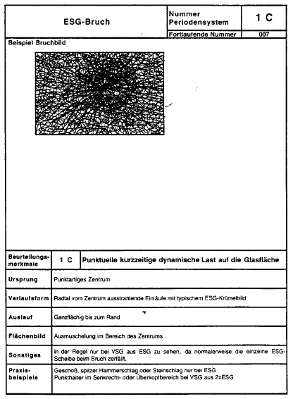

Das sagt der Dr. Ing. Glasstatiker: Hallo Herr Funk, das sieht schon sehr nach Steinschlag aus. Thermische Probleme mit Bruchursprung in Scheibenmitte sowie Spannungsprobleme (statisch oder dynamisch) kann ich nahezu ausschließen. Ich kenne solche Schäden, verursacht durch „böse“ Raben, die mit ihrem Schnabel aus großer Höhe Steine auf die Scheibe werfen. Nun bin ich genauso schlau, wie zuvor. Grüße Bernd
Bernd Funk schrieb: > Ich kenne solche Schäden, > verursacht durch „böse“ Raben, die mit ihrem Schnabel aus großer Höhe > Steine auf die Scheibe werfen. Demnach müsste das ein übliches und öfter vorkommendes Schadenbild sein, bei z.B. Dachfenstern, Gewächshäusern, Autos, etc.. Ich hab soetwas noch nicht gehört, aber das will nichts heißen..
Also ich kenne das Schadensbild von Panaoramaaufzügen wo wir das gleiche VSG aus Folienverklebtem ESG verwenden. Und die Aussage des Glasstatikers geht mit meiner bereits weiter oben geäußerten Meinung konform. Den Verursacher allerdings möchte ich so nicht bennenen müssen. Gruß Winne
Winfried J. schrieb: > Also ich kenne das Schadensbild von Panaoramaaufzügen wo wir das gleiche > VSG aus Folienverklebtem ESG verwenden. Und die Aussage des > Glasstatikers geht mit meiner bereits weiter oben geäußerten Meinung > konform. Den Verursacher allerdings möchte ich so nicht bennenen müssen. > > Gruß Winne Hallo Winne, ich habe mal im vierten ( und letzten Sock ) eines Mehrfamilien- Wohnhauses gewohnt. Bei Sturm hat es da den Kies vom Flachdach geweht. Wenn du die Brocken gesehen hast, hättest du niemals gedacht, dass hier der Wind ausreicht. Da waren Steine dabei, die hättest du mit der Ausblaspistole und 6 Bar Pressluft keinen Millimeter verschoben. Grüße Bernd

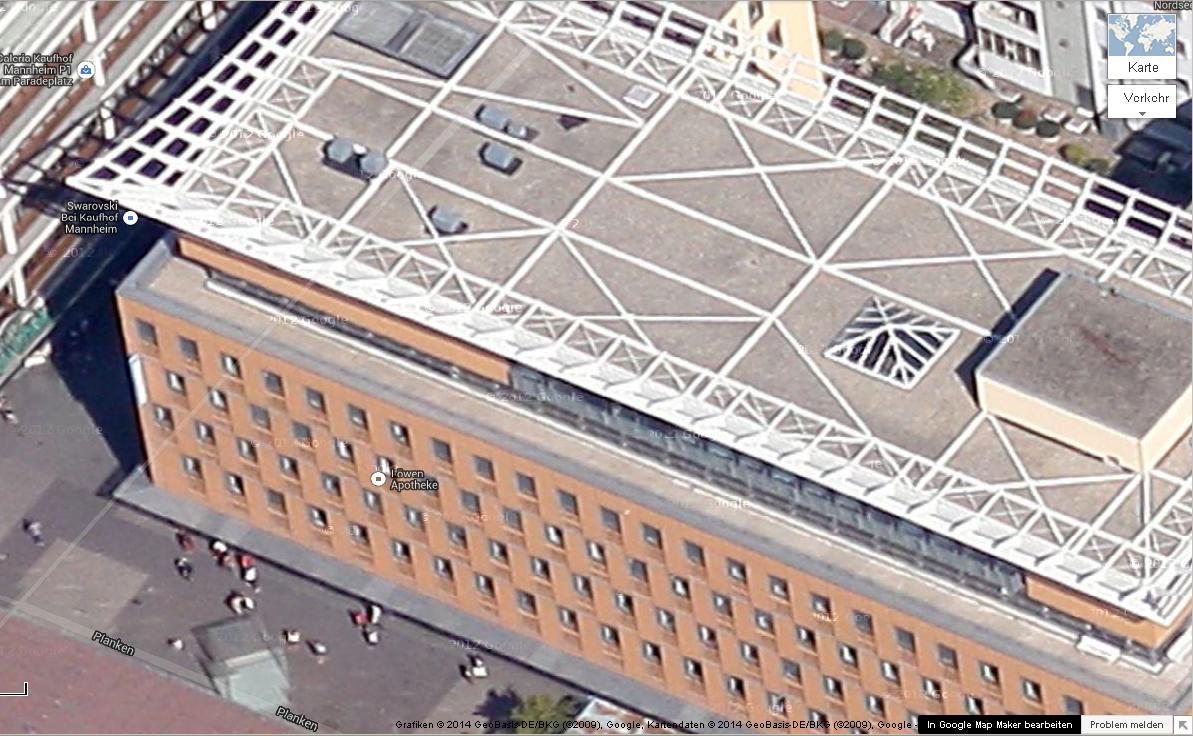

Das ist das nächstgelegene Dach über dem Glaskubus. Ob das Kieselsteine sind ist nicht genau auszumachen. Das wäre jedenfalls die Höhe, aus der der Stein gefallen wäre, wenn es der Wind war, keine Krähe.

Stand der Dinge: Die Scheibe haben wir vor 2 Wochen ausgetauscht. Eindeutiges Schadensbild: Einschlag von oben. Direkt daneben die Dresdener Bank. Hier gibt es ein umlaufendes Glasvordach. Einzelscheiben von ca. 1x1 m. Da sind ca. 50 Stück, 8 Stück haben auch eindeutige Einschläge von oben. Dieses Vordach ist für jeden Vollidioten völlig uninteressant. Kopfkratz. Der Bauing. der Stadt sagt: Die haben keinen Kies auf dem Dach. Mir fällt nichts mehr ein. Grüße Bernd

Bernd Funk schrieb: > Der Bauing. der Stadt sagt: Die haben keinen Kies auf dem Dach. > > Mir fällt nichts mehr ein. Wenn ich mir so ansehe, was unsere Unzertrennlichen fliegend durch die Gegend tragen, würde es mich nicht wundern, wenn der eine oder andere größere Vogel irgendwas im Flug verloren hat.
