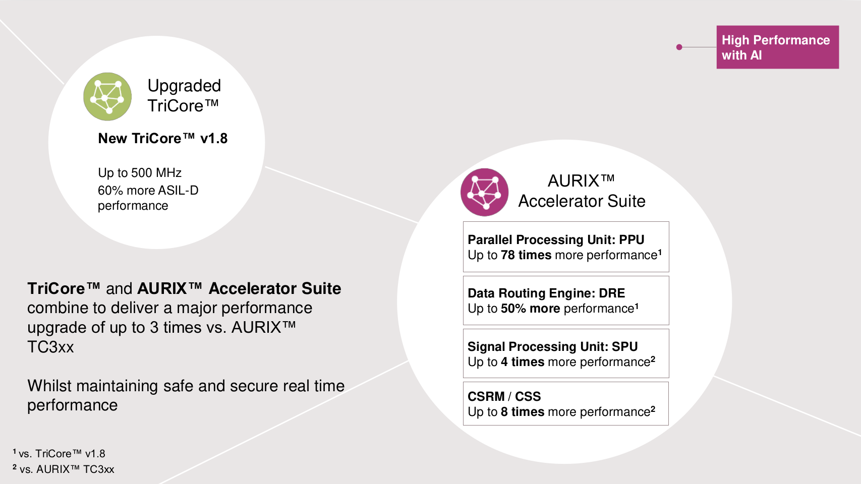

Neben Speichererweiterungen – nun gibt es bis zu 25 MB Flash am Chip, der Arbeitsspeicher kann nun mehr als 10 MB (Zitat) groß sein – stellt Infineon dem neuen AURIX auch Verbesserungen im Bereich der Peripheriegeräte zur Verfügung. So gibt es nun mehr Timer, die niederere Latenz und mehr Eigenintelligenz aufweisen (Stichwort engere Regelschleifen mit Frequenzen im Bereich einiger 100KHz).
Zur Kommunikation steht erstens Automotive Ethernet mit bis zu 5Gbps zur Verfügung, im Rahmen der Vorstellung erwähnte man auch das PCIe-Interface. Es ist nach Ansicht von Infineon für die Kommunikation mit “externen Prozessoren” vorgesehen. Microservice-Architekturen scheinen im Automotivebereich ebenfals eine Rolle zu spielen (Zitat: contemporary software architecture) – der AURIX deckt diese durch einen Hardwarevirtualisierer ab, der das Hosten von bis zu acht VMs pro Kern erlaubt. Zur Erledigung anspruchsvoller Rechenaufgaben steht mit AURIX eine Gruppe von AI-Beschleunigern zur Verfügung. Im Rahmen seiner Vorstellung sprach Thomas Boehm explizit davon, “den TriCore von Aufgaben zu befreien, die da nicht hingehören” – darunter die Vektorengine PPU und die im Vortrag nicht weiter besprochene Daten-Enpackengine (sic) DRE.

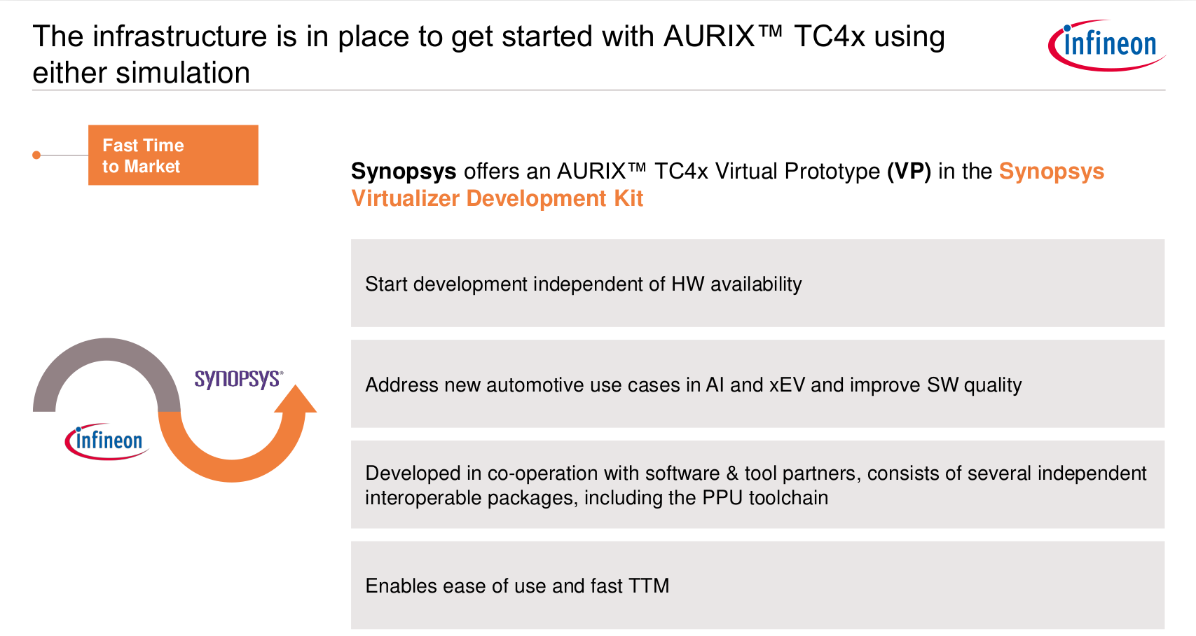

“Time to Market” – oder ein möglichst kurzer Entwicklungsprozess – wird laut Infineon im Automotivemarkt immer wichtiger. Im Zusammenarbeit mit Synopsis bot Infineon deshalb einen “PPU-Simulator” an, um die Einbindung der PPU in Software zu erlauben, bevor fertige Hardware zur Verfügung steht. Ähnlichkeiten zu ARMs virtueller Hardware sind auffällig.
Zu guter Letzt sprach Infineon auch davon, im MetaWare-SDK diverse Komfortfunktionen für das Ökosystem zur Verfügung zu stellen. Neben hoch optimierten Bibliotheken für diverse mathematische Operationen sprach man auch von einem Konverter, der Matlab-Modelle in effizienten Code für den AURIX umwandelt.
