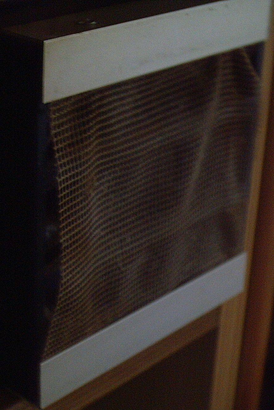

von Paul B. (paul_baumann)
Ich habe dieses Problem so gelöst: In einem Gehäuse aus Sperrholz
befindet
sich ein 80mm-Lüfter hinter einem Stück Fliegengitter-Gaze. An zwei
Aluschienen, mit denen die Gaze befestigt ist liegt eine Hochspannung
von ca. 2KV an.
Der Lüfter saugt die Raumluft an und der Staub bleibt durch die
Aufladung
an der Gaze hängen.
Das funktioniert nach der Methode eines elektrostatischen Filters schon
seit mehreren Jahre.
MfG Paul

von Uhu U. (uhu)
> befindet
> von ca. 2KV an.
Und du bist sicher, daß die 2 kV einen Effekt haben?
An meinem PC-Gehäuse ist seitlich 22 cm Lufteinlaß, hinter dem ein
langsam laufender 20 cm Lüfter steckt. Der Einlaß ist mit einem
Lochblech verschlossen. Auf diesem Lochblech sammelt sich auch Staub,
der es nicht durch ein Loch geschafft hat - ganz ohne Hochspannung.
Uhu schrob:
Ja, denn ich habe 2 gleiche Apparate gebaut und zunächst nur in dem
Einen
die Hochspannungserzeugung drin, weil ich nicht so viele spannungsfeste
Kondensatoren hatte.
Der Kollege ohne Hochspannung hatte nicht den Effekt wie der Andere.
MfG Paul
von Uhu U. (uhu)
Das sind gute Nachrichten. Ich glaube, ich werd mich auch mal an so
einer Wunderkiste versuchen. Da kein Strom fließt, reichen doch
eigentlich möglichst kleine Kondensatoren, oder?
Hast du das mit einer Spannungsvervielfacherkaskade gebaut?
Uhu schrob:
Ja, habe ich. Das ist nur ein Sperrschwinger mit einem Transistor und
einem kleinen Übertrager. Da hängt dann eine Vervielfacherschaltung
dran.
Der Lüfter hängt an einem LM317, um ihn den Erfordernissen anpassen zu
können.
Ich suche schon eine Weile nach dem Schaltplan, glaube aber, daß der
durch meinen Umzug "verschütt' gegangen" ist.
MfG Paul
