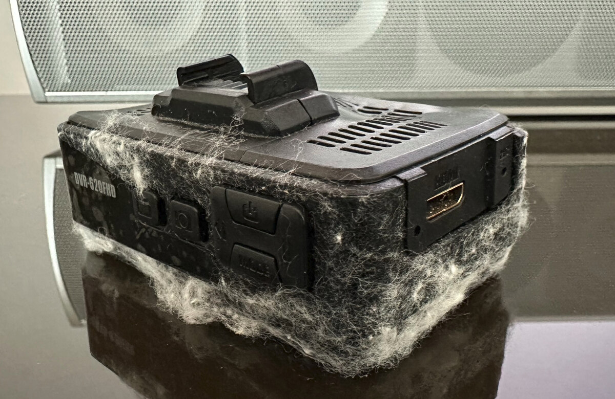

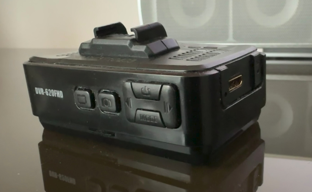

Dr. C. schrieb:
Update: Nach dem ich heute AlmaWin Orangenöl-Reiniger bei EDE*KA endeckt
habe, wollte ich erneut die Wirkung vergleichen. Wenn ich JETZT die
Punkte für die Wirkung vergeben würde (1 bis 5 max), dann so:
- Desinfektionsspray: 1
- Nagellackentferner (mit Aceton): 1-2
- Glasreiniger "Denk mit":2
- Handwaschpaste von "Wilhelm Otto Duesberg GmbH": 1-2
- AlmaWin Orangenöl-Reiniger : 4+
Achtung: Latexhanschuhe zerfallen schon nach 5 min in Stücke :)
PS. Anbei sind die Bilder von einer gummierten DashCam zuerst nach dem
Watte-Mod und dann nach der Reinigung mit dem AlmaWin-OR.
MfG
Cop
Dr. C. schrieb: > PS. Anbei sind die Bilder von einer gummierten DashCam Bilder einer Dashcam, die offensichtlich nicht wirklich mit dem Leben einer Dashcam klar kommt, oder warum ist sie fast geschmolzen? ;)
