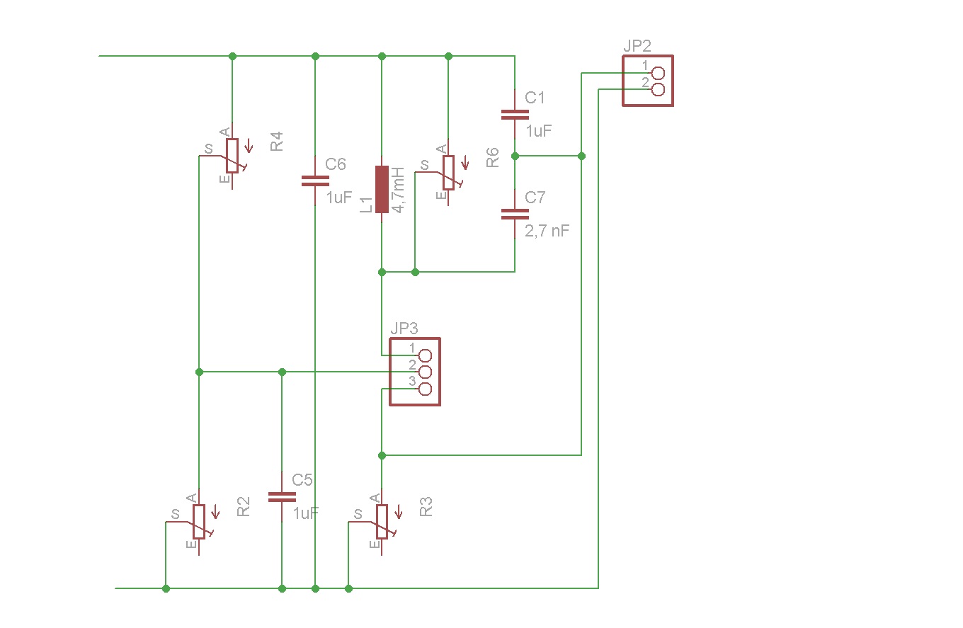

Guten Morgen,
 also ich habe folgendes Problem möchte gerne einen Lc-Oszillator für
eine
 berührungslose Energieübertragung verwenden, die Schaltung des
Oszillators habe ich für ca. 30kHz entworfen und ist hier als JPG oben
zusehen (hoffe ich!), achso anstelle von Jumper3 (J3) kommt ein
NPN-Transistor BD243. meine Fragen:
1) das ganze habe ich am Osziloskop angeschlossen und müsste
feststellen, dass nur die positive Halbwellen von der Sinusschwingung zu
sehen sind, die negative Halbwellen werden von irgendetwas gesperrt,
wieso!!!???
2)kann mir vielleicht jemand den physikalischen Vorgang bei der
kapazitiven Dreipunktschaltung erklären? o. entsprechende Link nennen?
3) wozu dient eigentlich der Abgrif von der Mitte der Kondensatoren zum
Emitter??
vielen Dank voraus für Eure Antworten.
A. Java

Ich sehe keine Spannung und keine Halbleiter, eigentlich sehe ich
nur...Mist.
Warum zeichnest du den denn nicht ein???

Dann spiel ich hier mal den Falk: Royer Converter

Die R2 und R4 Beschaltung hat was...  :-o
Ich riech da schon ein oder zwei Potis schmoren... ;-)
EDIT: zu schnell gerochen.
Weil auf dem Plan nichts zu sehen ist, kanns genausogut auch gutgehen...

Stimmt die Pinbelegung des Transistors mit dem Stecker J3 überein? Laut
Datentabelle habe ich bei Draufsicht die Pinbelegung B-C-E. Und ich
meine, der Colpitts-Oszillator sähe da etwas anders aus.
Die Schaltung hat ansonsten aber Ähnlichkeit mit Colpitts. Vielleicht
sind am Transistor einfach nur Basis und Kollektor vertauscht.
> Emitter??
Kapazitiver Spannungsteiler für die Rückkopplung zum Transistor. Die
beiden Kapazitäten sind üblicherweise in der Größenordnung ähnlich, und
nicht um mehrere Zehnerpotenzen unterschiedlich.
Suche mal nach Colpitts im Internet. Da findet sich schon was.

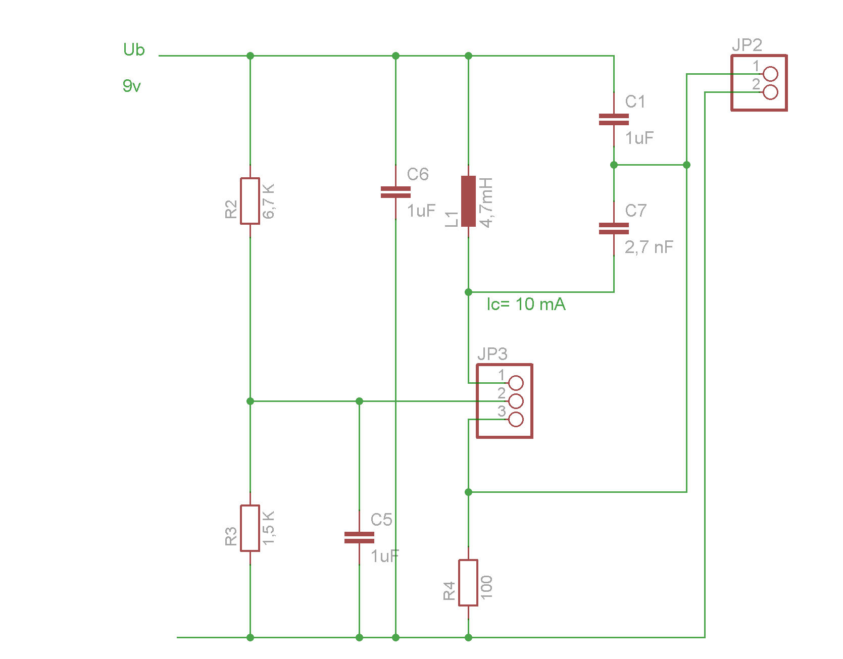

Der Transistor funktioniert in Basisschaltung. In die Basis wird kein
Signal zurück gekoppelt, sie muß nur auf einem bestimmten Potential
zwischen VCC und GND liegen, für den Arbeitspunkt, entsprechend der
Beschaltung an Kollektor und Emitter. Deswegen ist der Spannungsteiler
an der Basis auch mit einem Stützkondensator versehen, weil der
Basisstrom mit dem Sinus pendelt. Besser kann man das noch mit einer
Z-Diode machen. Das bedeutet aber wieder mehr unnötigen
Schaltungsaufwand.

von arash j. (arashjavan)
Hallo nochmal und vielen Dank für die Antworten:
Also die aktuelle Schaltung ist oben zu sehen mit den Werten von
Widerständen.
Transistor BD-243 NPN
Ube= 0,55 V
Ic= 10 mA
B=  100
Ure = 1 V
Ub = 9 V
f = 30 KHz
Die Schaltung schwingt und ich sehe eine SEHR saubere Sinus-Schwingung
genau mit der besagten Frequenz und fast Doppelte Amplitude ca. 19 v,
sowie es auch bei Colpitts Basisischaltung der Fall sein sollte, jedoch
wie erwähnt
werden negative Halbwellen gespert!!!
der Transistor arbeitet mit Hilfe der Basisispannungsteiler am
Arbeitspunkt!
Ich kann mir leider bei besten Willen, dieses Phänomen nicht erklären es
ist als ob der Tranistor die negative Schwingung sperren würde??

;-) die Schaltung habe ich vergessen!! hier noch mal die neue Schaltung
von Wilhelm F. (Gast)
Der sollte eher mit 45kHz schwingen. Streuen die Bauteile so stark?
Die 30kHz sprechen sonst dafür, daß da irgendwas stark dämpft.
Ist wenigstens ein Teil der negativen Schwingung vorhanden, und die
Amplitudenspitze hat eine starke Beule?

@ Wilhelm nein von der negvativen halbwelle ist garnichst zusehen ganz
gerade bis zur nächsten positiven halbwelle !!!
dise berechnete und gemessene freq unterschied wird wohl von der eigen
kapazität von der transistor und die ganze leitungen und beinchen von
denbauteilen kommen!!  (kein smd, gelötet auf streifenplatine)

a_ javan schrieb:
> Ube= 0,55 V
> Ic= 10 mA
> B=  100
> Ure = 1 V
> Ub = 9 V
> f = 30 KHz
Endlich mal etwas konkretes
> wie erwähnt
ja was denn nun ? Sauberer Sinus oder nicht ? Und wo gemessen ?
Meinst Du vielleicht, dass am Kollektor nur positive Sinushalbwellen zu
sehen sind ?
> Arbeitspunkt!
Falls dem so ist, wie ich oben vermutete, ist der Oszillator völlig
übersteuert, da falsch dimensioniert. 4,7mH bei 30 kHz bedeutet einen
Schwingkreisimpedanz von fast 1 kOhm und das bei einem Kollektorstrom
von 10 mA und einer Betriebsspannung von 9V. Da macht der Kollektorstrom
den Sinus buchstäblich platt. Da die Halbwelle mit "Plattphase" immer
länger dauert als die saubere Sinushalbwelle, ist die Schwingfrequenz
übersteuerter Sinusoszillatoren immer niedriger als nach der
Thomsonschen Schwingungsformel berechnet.
Die Schwingung wird nur dann annähernd sinusförmig, wenn der
Kollektorstrom sehr gering gegenüber dem Blindstrom im Schwingkreis ist.
Für einfache LC-Oszillatoren gilt allgemein: je geringer der max.
Kollektorstrom im Verhältnis zum Blindstrom, desto kürzer die Plattphase
und desto sauberer der Sinus. Hier findest Du einen Collpits-Oszillator,
der allerdings für eine etwas andere Form der Stromversorgung gedacht
ist und auch eine Erklärung der Funktionsweise:
http://www.joretronik.de/Web_NT_Buch/Kap13/Kapitel13.html#13.1.2
sowie viele weitere Beispiele von Sinusoszillatoren z.B. ab hier:
http://www.joretronik.de/Web_NT_Buch/Kap11/Kapitel11.html
Jörg
> Arbeitspunkt!
Das ist nur die halbe Wahrheit. Zur ganzen Wahrheit gehört, dass der
Emitterwiderstand R4 eine Stromgegenkopplung bewirkt und der
Arbeitspunkt dadurch stabilisiert wird.
So rein gefühlsmäßig ist R4 mit 100 Ohm aber zu klein.
von Jörg R. (Firma: Rehrmann Elektronik) (j_r)
Freidenker schrieb:
>> Arbeitspunkt!
Wesentliche Vorgabe für R4 ist, dass er min. 5-10 mal so groß sein
sollte wie die Impedanz von C1. Andernfalls wäre Phasenverschiebung und
Dämpfung der Mitkopplung zu groß, sodass keine Schwingung einsetzt.
Diese Bedingung erfüllen R4 und C1 aber voll und ganz.
Wie ich bereits schrieb, ist das Problem das Mißverhältnis zwischen
Kollektor- und Blindstrom. Abhilfe würde z.B. eine wesentlich höhere
Betriebsspannung schaffen. Das extreme Verhältnis von C1 zu C7 deutet
darauf hin, dass die Schaltung ursprünglich für den Betrieb an
Netzspannung gedacht war.
Natürlich kann man auch R4 vergrößern. Allerdings sollte man dann zur
Verstärkung der Mitkopplung auch C1 verkleinern, da mit sinkendem
Kollektorstrom die Verstärkung des Transistors sinkt. "Leistung" läßt
sich dem System dann aber nicht mehr entnehmen.
Sollen bei gegebener Betriebsspannung nennenswerte Leistungen übertragen
werden, muß die Impedanz des Schwingkreises um Größenordnungen kleiner
gewählt werden.
Jörg
von Freidenker (Gast)
@ Jörg Rehrmann (Firma: Rehrmann Elektronik) (j_r)
Da nur eine Halbwelle geschwungen wird(brutales deutsch) läuft der
Transistor wärend der anderen Halbwelle in die Sättigung.
Um hier den richtigen Arbeitspunkt zu finden, müsste nach meiner Meinung
an R4 gedreht werden. Der hochfrequente Arbeitspunkt wäre dann die
nächste Baustelle. Da leuchtet mir dein Vorschlag schon ein.
