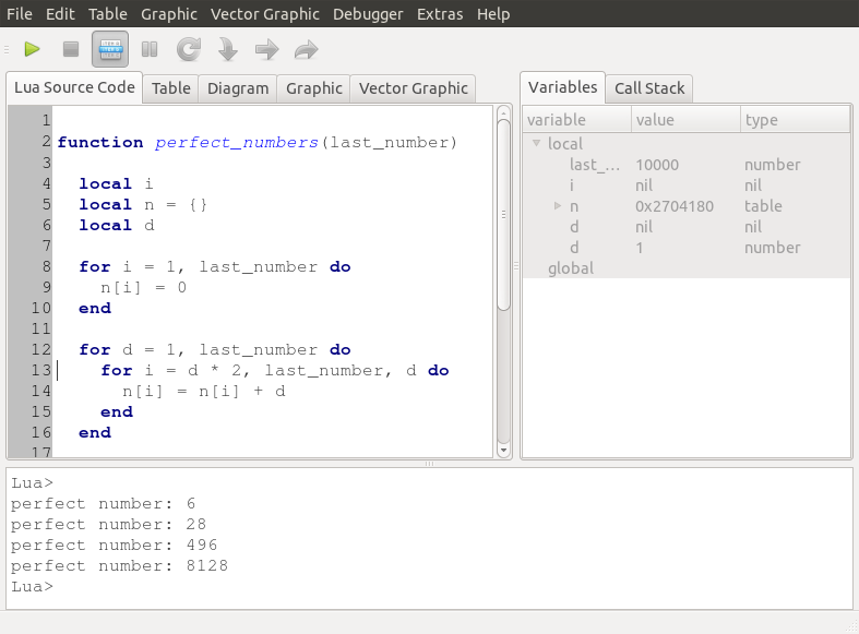

Vielleicht ist es euch auch schon mal so wie mir gegangen, das ihr nur
mal schnell einen kleinen Algorithmus ausprobieren wolltet und dann
festgestellt habt, das ihr mehr Zeit in das drumherum (GUI etc.)
investiert habt, als in die Programmierung des Algorithmus.
Ich hab mir jetzt zu dem Zweck eine kleine IDE für Lua programmiert und
besonderen Wert darauf gelegt, dass man schnell und mit wenig
Programmieraufwand Pixelgrafik, Vektorgrafik, Diagramme und Tabellen
erzeugen kann.
Für die, die Lua noch nicht kennen: Lua ist eine leicht zu lernende,
einfache Skriptsprache mit an Pascal angelehnter Syntax. Unter den
Skriptsprachen ist sie eine der schnellsten, was die Ausführung von
Programmen angeht.
Falls ihr euch die Lua IDE mal anschauen wollt, hier ist der Link:
http://www.aaabbb.de/Lua-Quick-Try-Out/Lua-Quick-Try-Out.html
Die Lua IDE ist kostenlos und steht unter der GPLv3. Den Sourcecode und
Installer für Windows und Linux könnt ihr auf der Seite downloaden. Die
EXE ist statisch mit der QT Bibliothek gelinkt. Das macht sie zwar etwas
größer, aber es sollte keine Probleme bei der Installation geben.

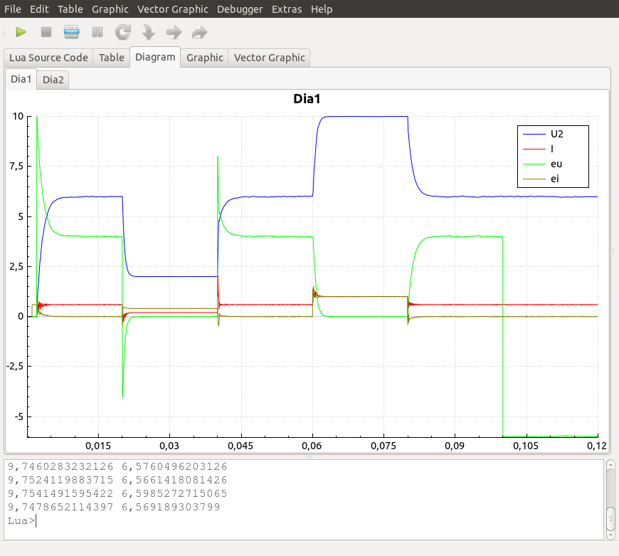

Wenn ich nur einmal etwas ausprobieren wollen würde, wäre die GUI zu
programmieren schneller, keine Frage. Du wirst es vielleicht nicht
glauben, aber ich habe meine Lua IDE schon mehr als einmal verwendet, um
was auszuprobieren. Z.B. auch für die Simulation von einem digitalen
Regelalgorithmus (Bild). Und dabei kommt man mit printf() bezüglich der
Anschaulichkeit des Ergebnisses doch recht schnell an Grenzen.
