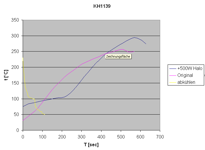

Hi, heute bei LIDL gekauft. Mini Backofen mit Umluft/unter/oberhitze. 29,90 Euro 1380W bei 15L. unter dem Namen KH1139 im Internet zu finden. Mir war wichtig, dass der Umluft hat. Die unterhitze ist kein Strahler sondern das Bodenblech und heizt flächig. Oberhitze sind zwei Stahlstrahler die auch glühen. Kein IR. Der ofen erreicht zwar 250 °C, aber nur sehr wiederwillig gegen ende mit 0,2°C/sec. von 25°C bis 150°C gehts mit ca 0,7 bis 0,8°C/s. Insgesamt doch zu langsam. Hab einfach mal einen 500Watt baumarktstrahler vor die Glastür gehalten. da geht es schon schneller. Hab da leider erst ab 100°C gemessen. aber bis 200°C gehts mit fast 0,8°C/s und bei 240°C sind es noch 0,5°C. ich werde den ofen umbauen und einfach ein oder zwei Baumarkstrahler mit gehäuse und reflector oben ins gehäuse einbauen. (loch oben reich und strahler durchschauen lassen) oder eventuell die Heizstrahler ausbauen und durch 4 mal 500watt Halogen ersetzten oder 2 mal 1000 Watt Halogen. Ich denke 2°C/s sollte man schon erreichen für ein Gutes ergebnis. beim Cool Down funktioniert der ofen praktisch garnicht mit geschlossener Tür. Hab nur mal die Tür einfach ganz aufgemacht. Da ist der Abstieg sehr steil in den ersten 5 sec. Das ist zuviel. ich denke, wenn man nach der Peak Phase die tür langsam innerhalb von 5Sec aufmacht, dann kommt man mit den -5°C/s hin. bei ca 110°C fällt die temperatur dann noch kaum mit offener Tür. wenn man dann das Rost rausnimmt und auf die Offene Tür stellt, dann geht es nochmal mit ca -3°C/s runter auf ca 50°C. Den Temperaturfühler haben ich einfach in der mitte vom rost um eine Stange gewickelt. er hängt mit dem freien ende in der mitte vom raum in der luft. Ich denke mit Quarzstrahlern hat der ofen wirklich potential, besonders wegen der Umluft. Erklärung zu dem Dia. bei der +500W Halogen hab ich zuerstmal zu Test nur den Halostrahler eingeschaltet und erst später wo der stärkere Anstieg ist den ofen dazugeschaltet. beim Abkühlen hab ich zu spät das Rost aus dem ofen genommen, sonst wäre der Knick nicht da. Was meint ihr ? Grüße
Meit schrieb: > > Was meint ihr ? > ehrlich ? Lass es sein, du baust so viel um das im prinzip nur die gehäuse, die auch cniht wirklich geignet ist, verbleibt. Wie viel möchtest du investieren ? Und am ende wirst du die tür ncoh selber öffnen müssen , mit stoppuhr :P Kauf lieber billig china ir oven, die funktionieren genau so 'gut', dafür ist aber steuerung da, umluft da, lufter da, und auch die temp-kurve ist fast ok. Und falls du gerne sachen umbaust, na dann kannst du den china ding optimieren, mindestens ist der grundgerüst schon vernünftig.
Hi, habe mir auch den ofen von lidl gekauft. habe mich allerdings noch nicht weiter damit beschäftigt. ausschlaggebend war für mich die umluft fähigkeit. leistung kann man wesentlich einfacher nachrüsten. hat sogar kreuzschlitz schrauben auf der rückseite... sehr freundlich ;-) @Meit hast du schon weitere erfolge erziehlt? @Thomas R klar wäre es schöner einen china ofen umzubauen. allerdings kostete dieser schon weit über 200Euro und die umbauten kommen auch noch genauso dazu. mit dem Lidl ofen bleibe ich unter 100EUR!
