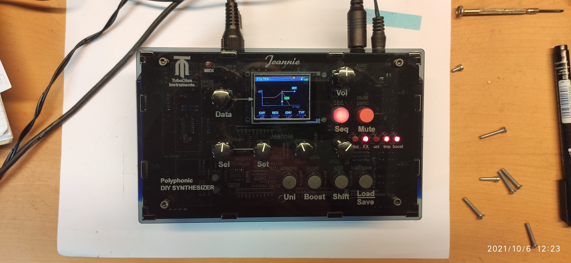

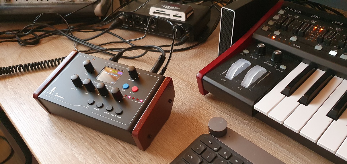

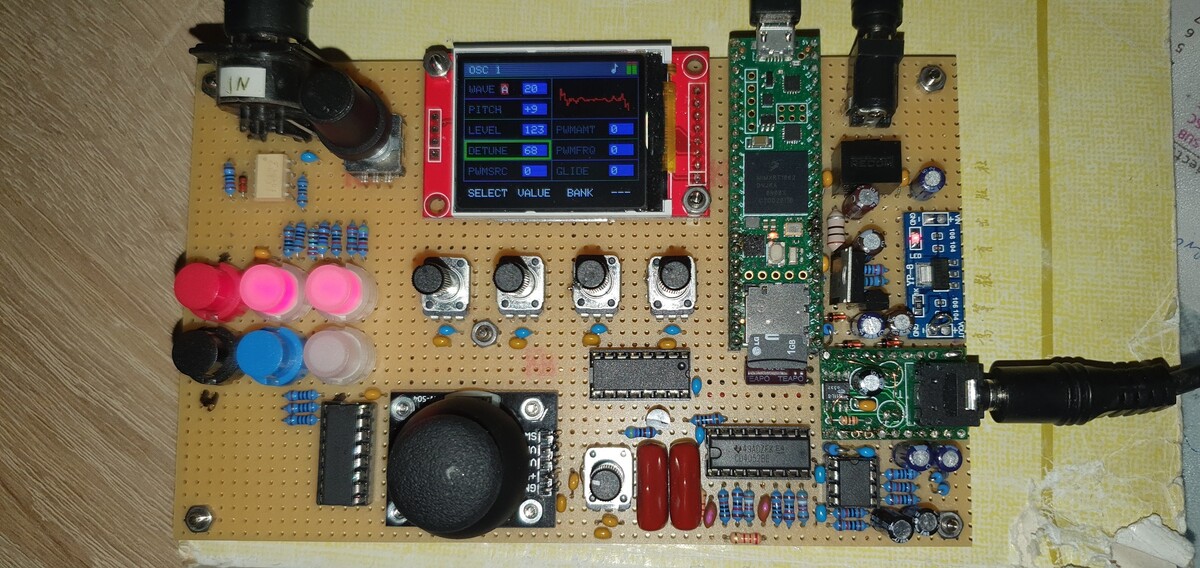

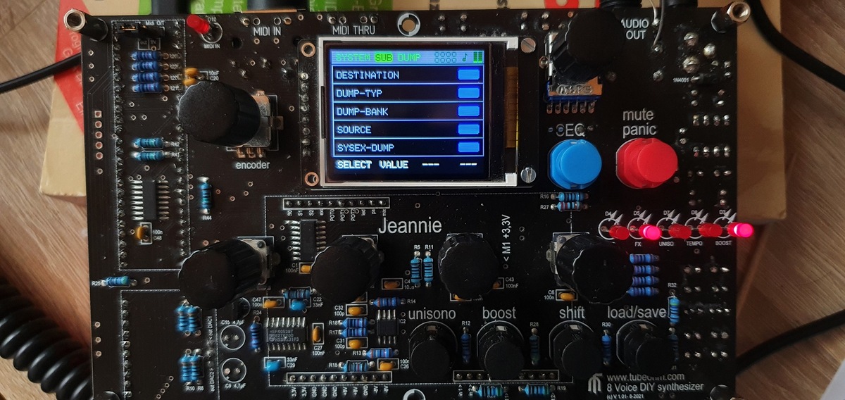

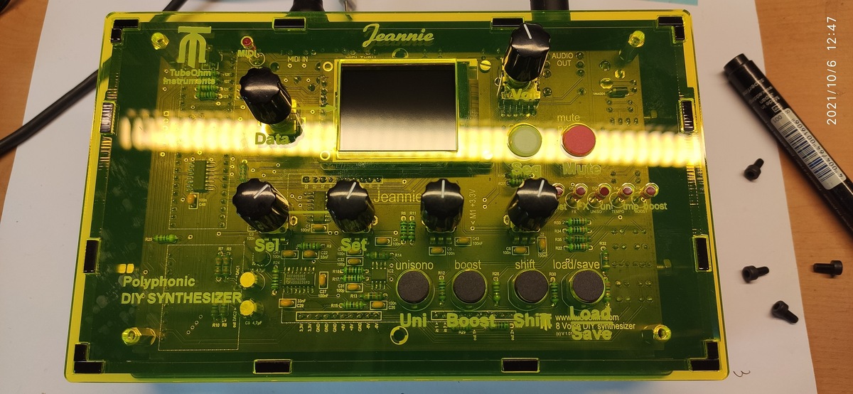

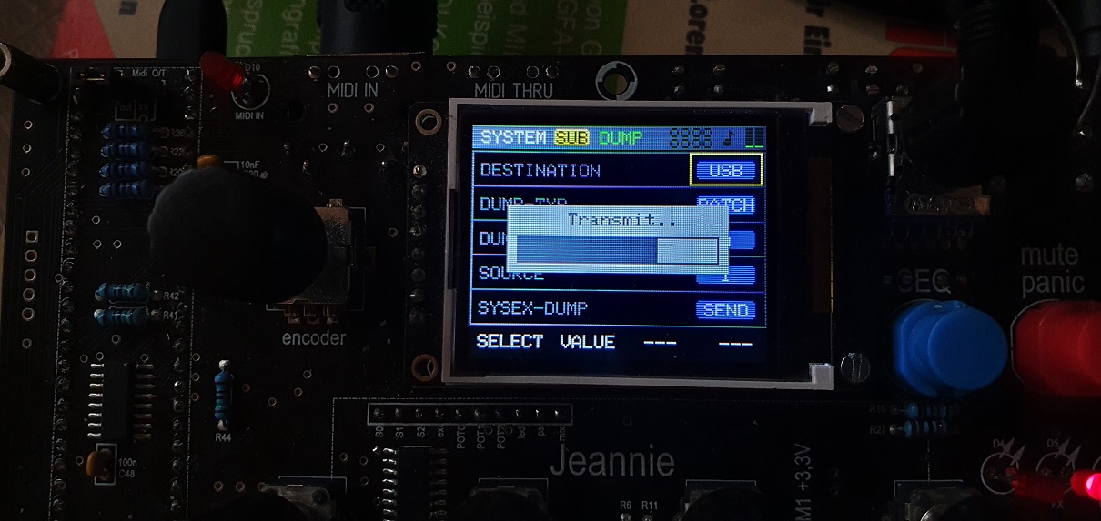

Ich entwickel zur Zeit einen neuen DIY Synthesizer auf Basis eines
Teensy 4.0 Boards. Der Synthesizer wird ähnlich aussehen wie der kleine
Shruthi Synthesizer von Mutable Instruments. Im Vergleich zum Shruthi
wird dieser Synth mehrstimmig sein, ein farbiges TFT Display besitzen
und noch andere Dinge wzB ein 2Channel 16Bit DA-Wandler, digitale und
analoge Filter. Das Gehäuse- und Platinen-Format wird ähnlich dem
Shruthi sein (siehe Bild). Deshalb habe ich für das DIY Project auch den
Namen "Shruthi 2" gewählt.

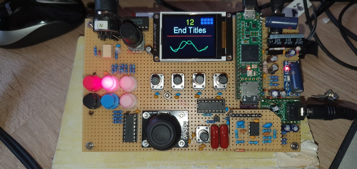

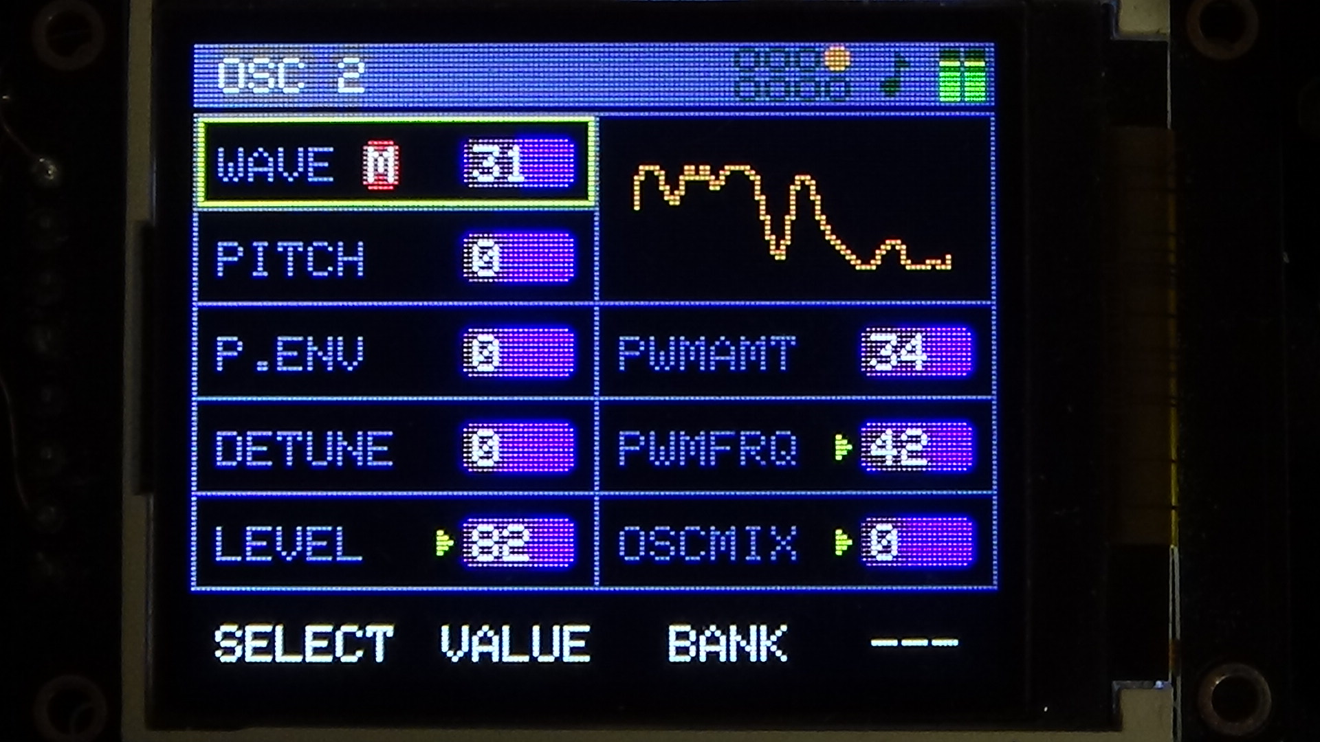

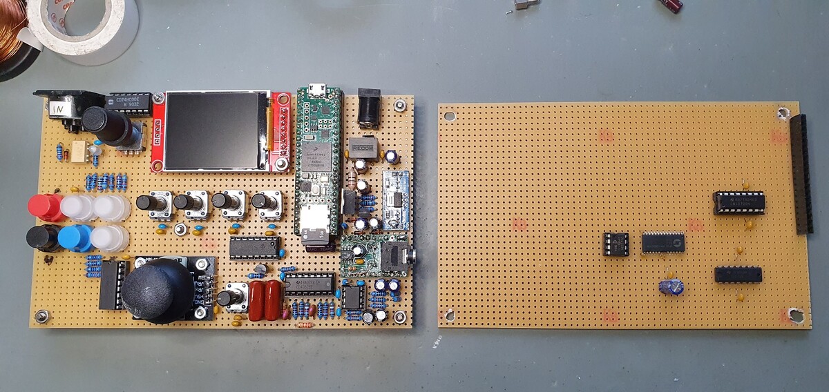

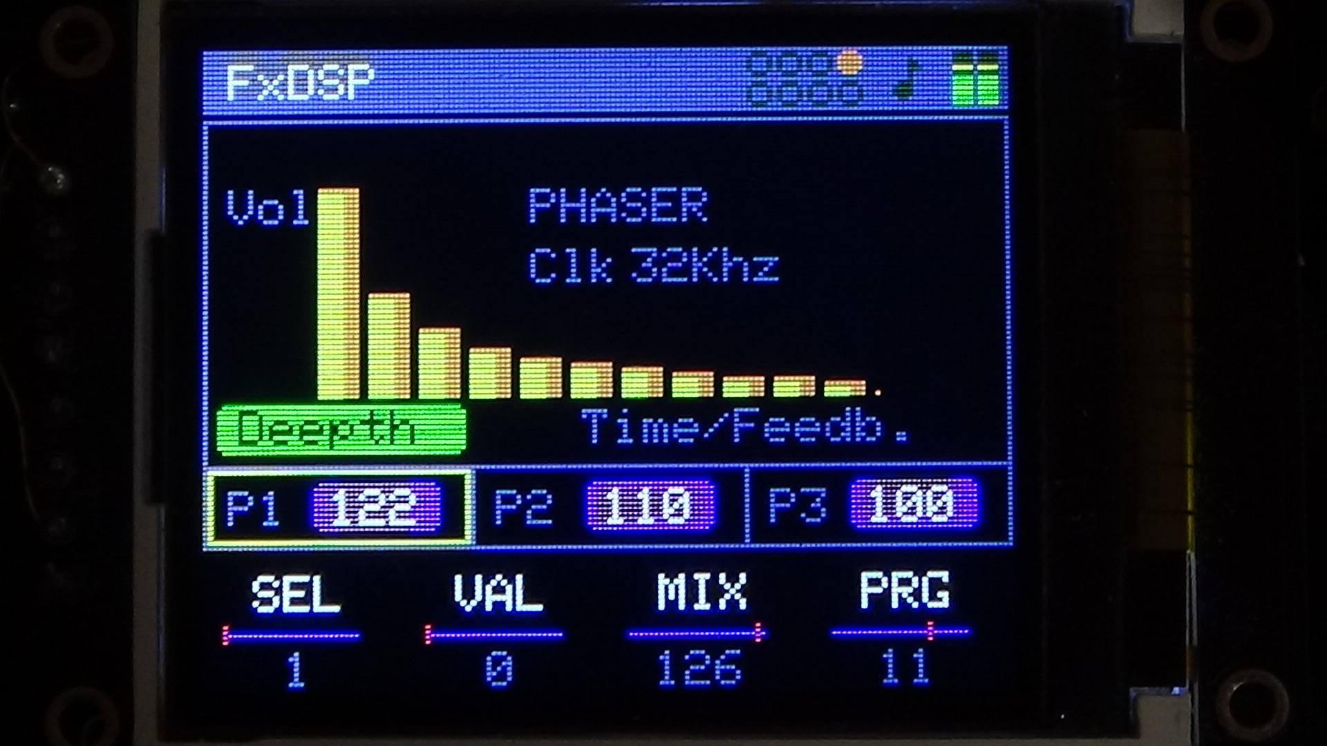

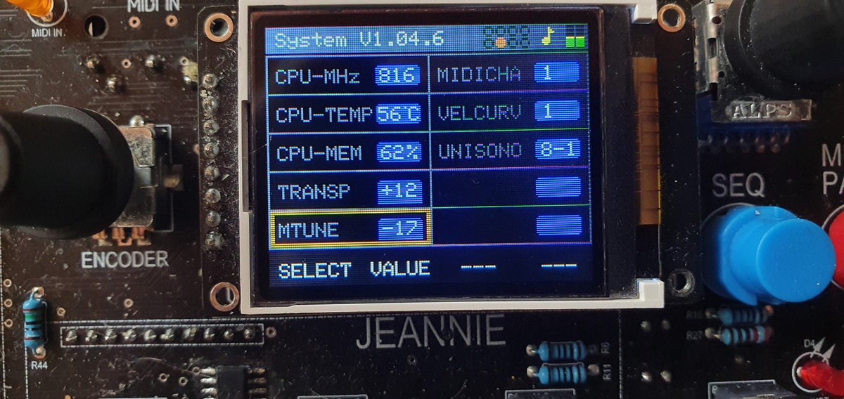

von Rolf D. (rolfdegen)
Kleines Update..
"Bald wird wieder Musik gemacht.."  :))

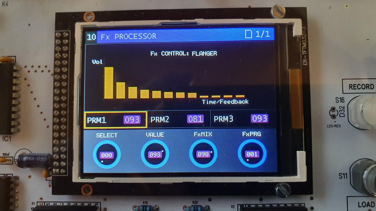

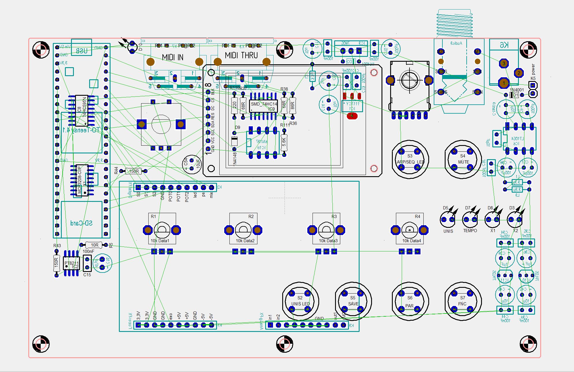

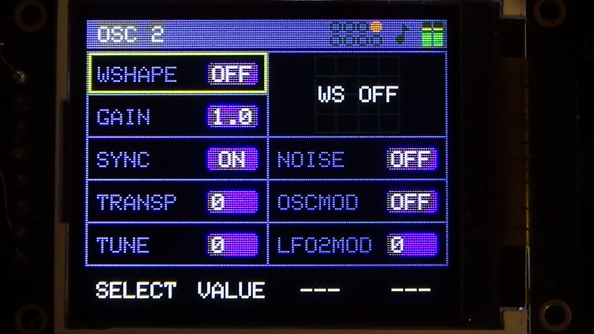

Ich habe das 2.2 Zoll große TFT Display gegen ein kleineres 1.8 Zoll
Display ersetzt. Ich bin der Meinung das passt besser zu dem kleinen
Shruthi Format. Das 2.2 Zoll Display hat doch etwas überladen
ausgesehen. Wellenformdarstellungen und Menütexte passen auch auf so
einem kleinen Farbdisplay mit einer Auflösung von 128 x 160 Pixel.

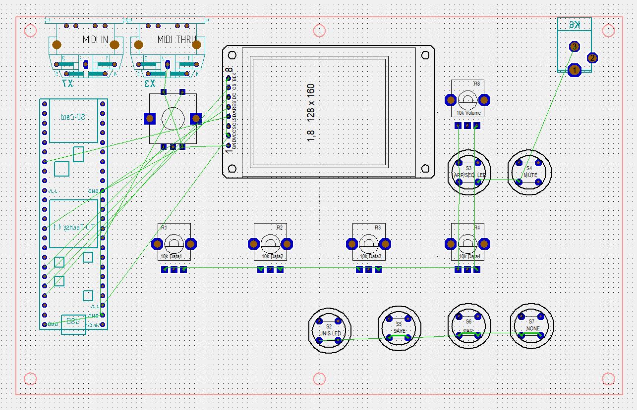

Das Teensy 4.0 Board habe ich auf die Rückseite gesetzt. Was noch fehlt
ist der 16Bit 2Ch. DA-Wandler PT8211. Dieser ist bestellt. Mit den 4
Potis steuert man die Parametereinstellung. Der Encoder ist mit einer
Tastenfunktion ausgestattet und steuert die Menüfunktionen. Es gibt 4
analoge Eingänge für Modulation. Midi-Buchsen und 6 Tasten und 8 LED's.
Es wird die Möglichkeit geben, den "Shruthi 2" mit oder ohne Filterboard
zu betreiben. Man hat dann die Möglichkeit, die digitalen Filter im
Teensy zu nutzen.
Gruß Rolf

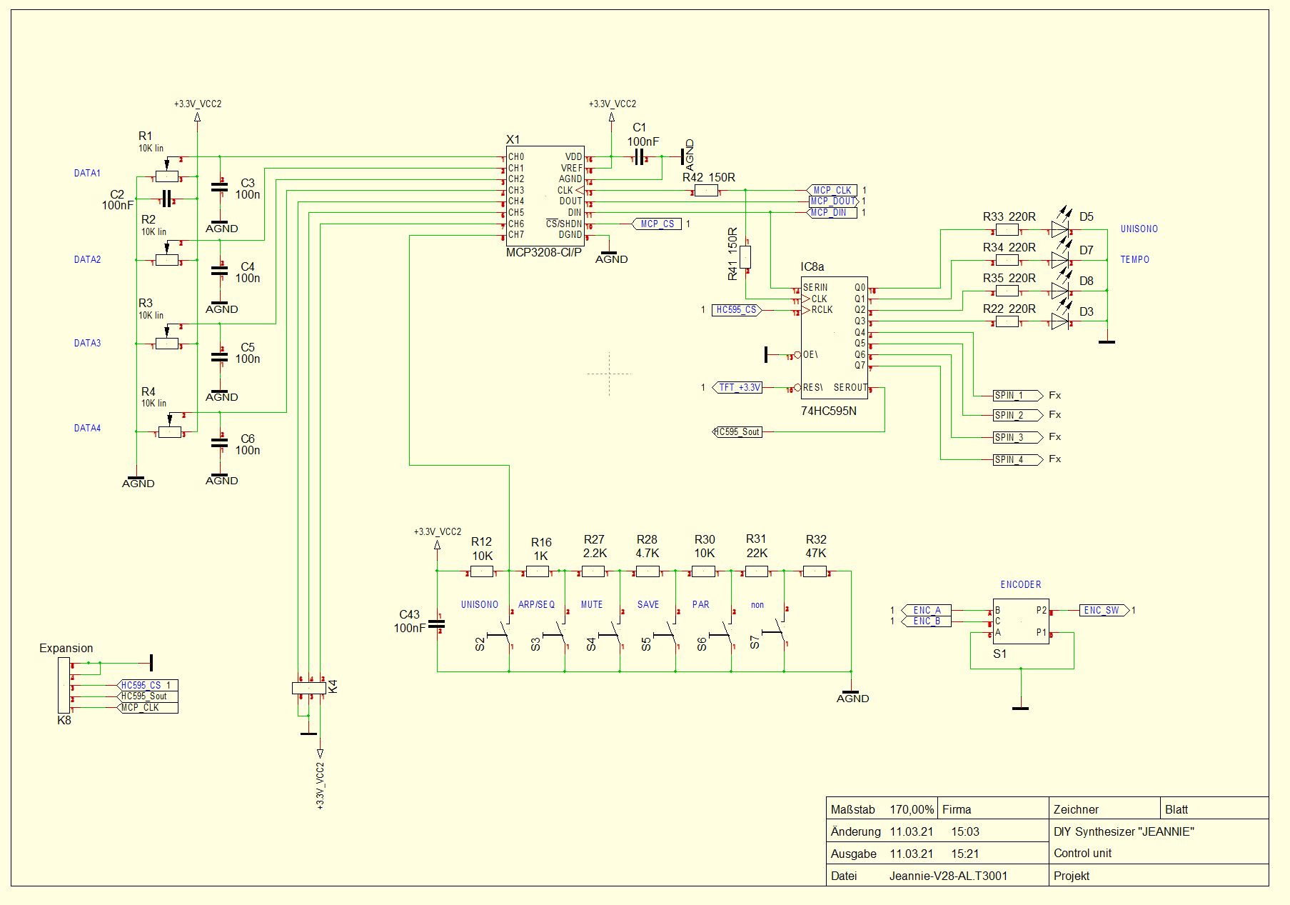

tom schrieb:
> Kannst Du etwas zur Latenz sagen?
> Bzw. ist der Teensy auch für Eurorack interessant, in interaktion mit
> CV?
Hallo Tom

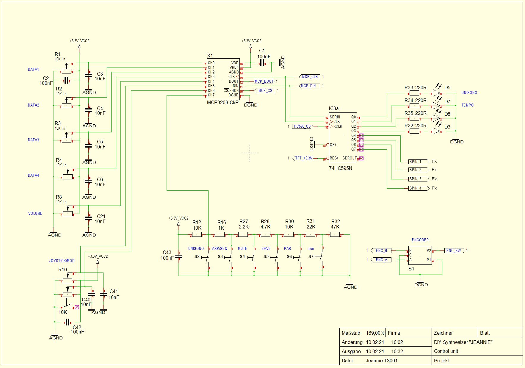

Ich habe jetzt Midi integriert und die Latenz gemessen. Sie liegt im
Bereich von 5ms. Die ADC-Eingänge im Teensy 4.0 und Teensy 4.1 rauschen
sehr. Eine 12Bit Auflösung für Modulationszwecke dadurch kaum machbar.
Ich benutze 4 Potis an den ADC Eingängen mit einer 7Bit Auflösung. Das
funktioniert gut. Für meine 4 Modulationseingänge werde ich einen
externen 12Bit AD-Wandler zB den MCP3208 benutzen. Der hat einen
Referenzspannungseingang. Beim Teensy 4.0 und 4.1 ist die
Referenzspannung für den ADC direkt mit der Versorgungsspannung im Chip
verbunden. Einen externen Referenzspannungseingang gibt es leider nicht.
Gruß Rolf
First sound on my Teensy Synth "Shruthi 2" . Der Sound ist nicht
besonders gut da er vom Handy aufgenommen wurde. Die Hardware besteht
jetzt aus einem Teensy 4.1 Board und SGTL5000 2ch. 16Bit DAC. Zur Zeit
ist der Shruthi2 noch einstimmig. Er soll später aber 6stimmig werden.
Video: https://youtu.be/ffCMaR70G6g
Gruß Rolf

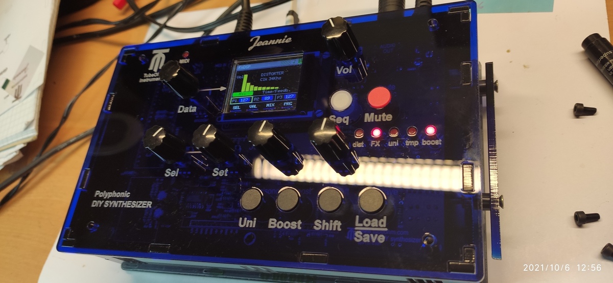

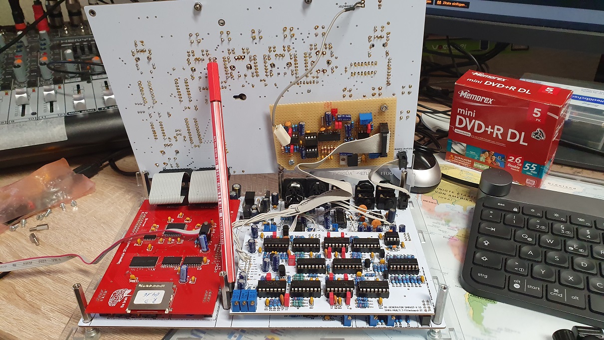

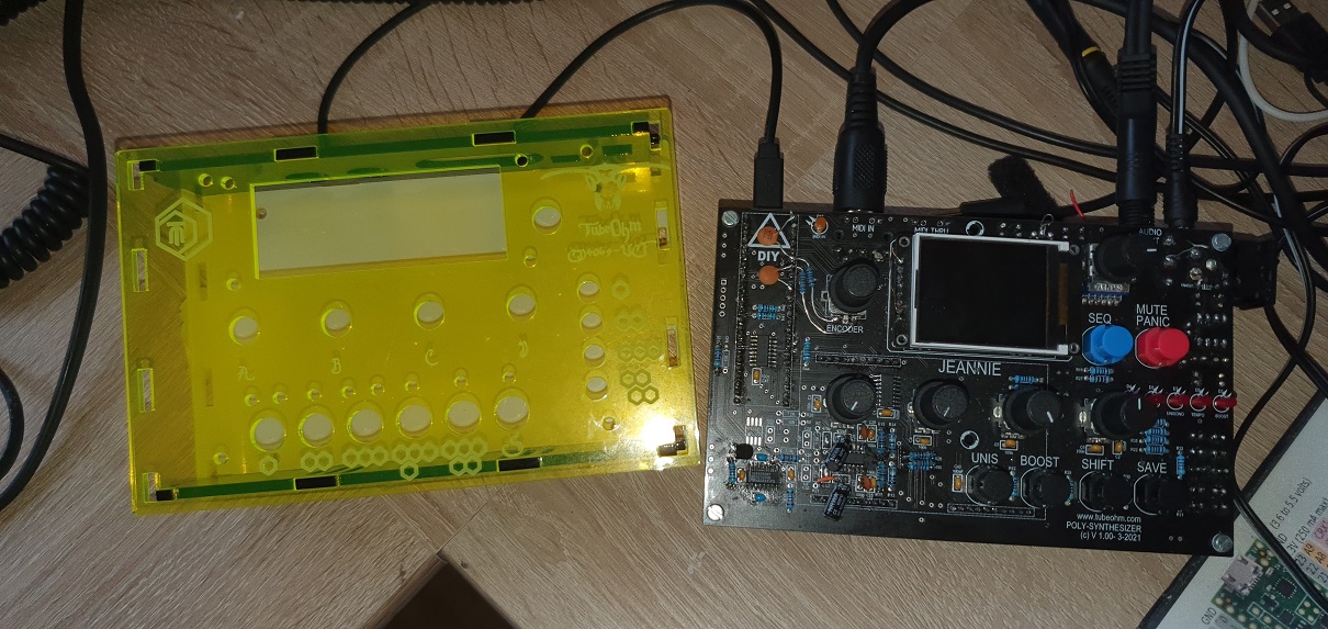

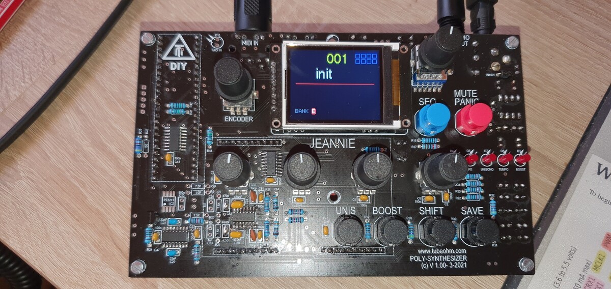

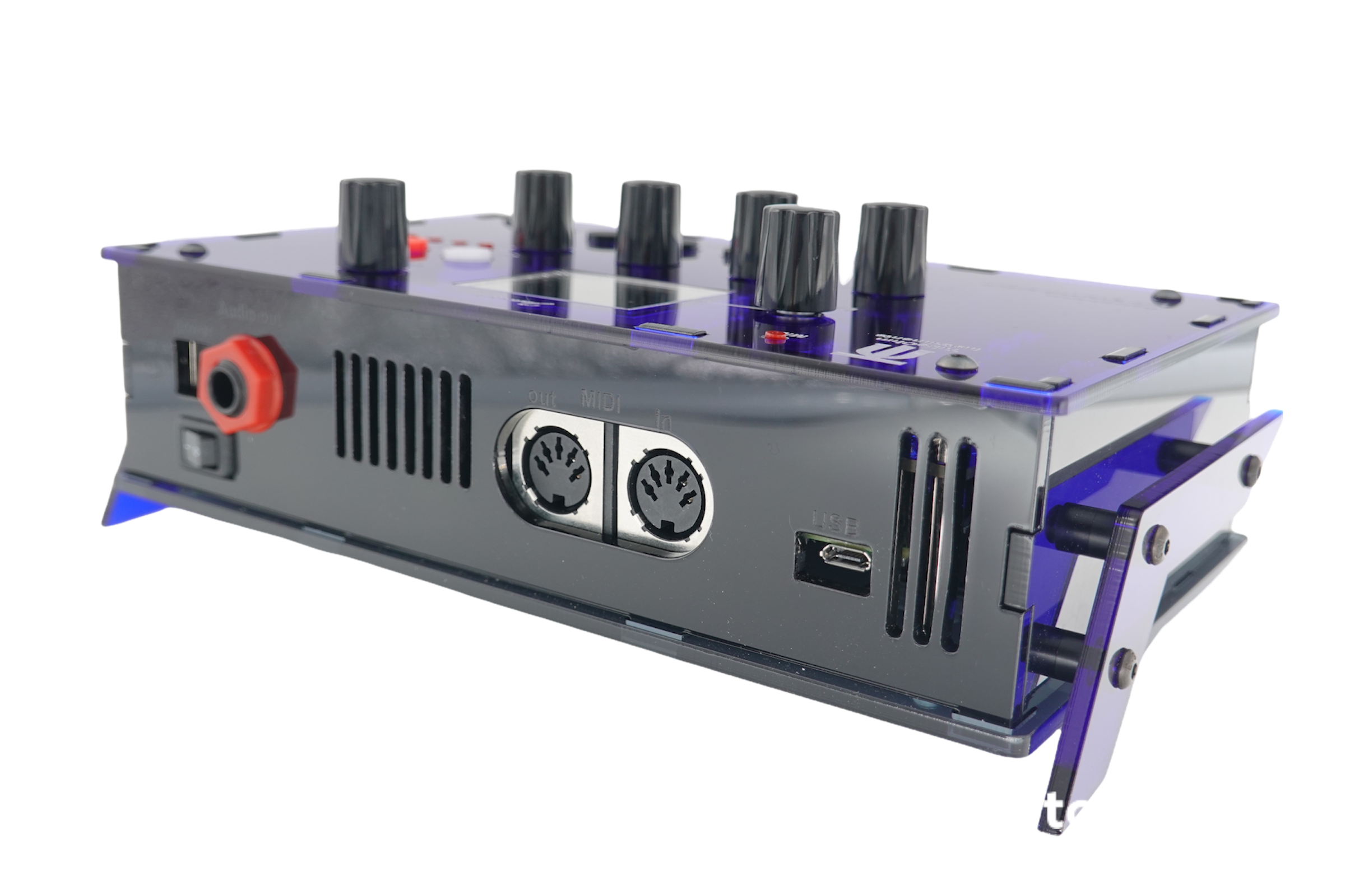

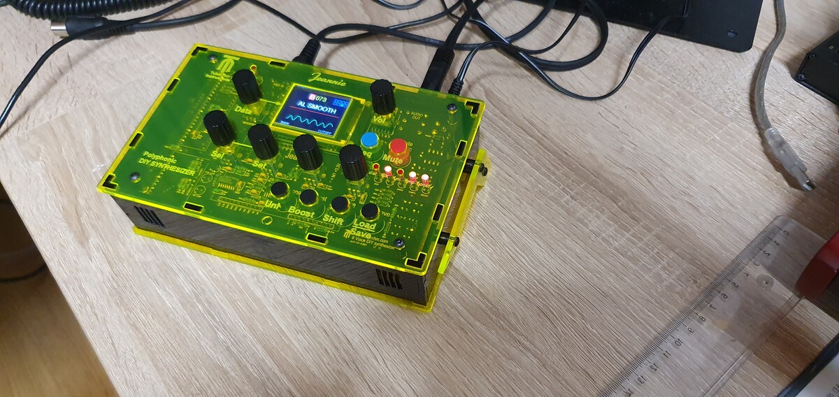

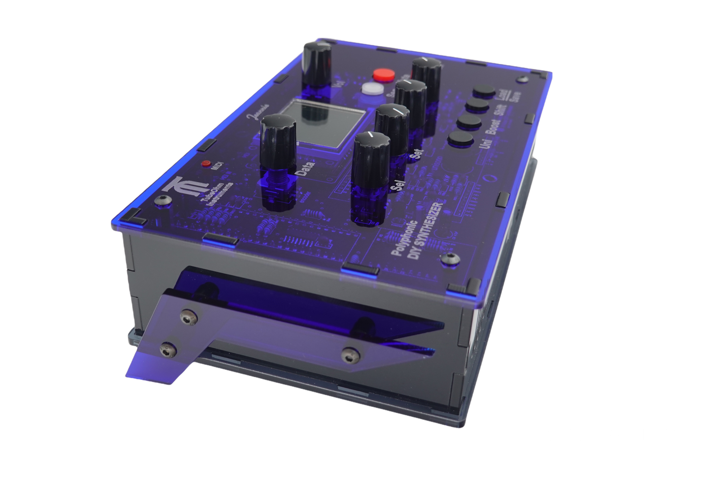

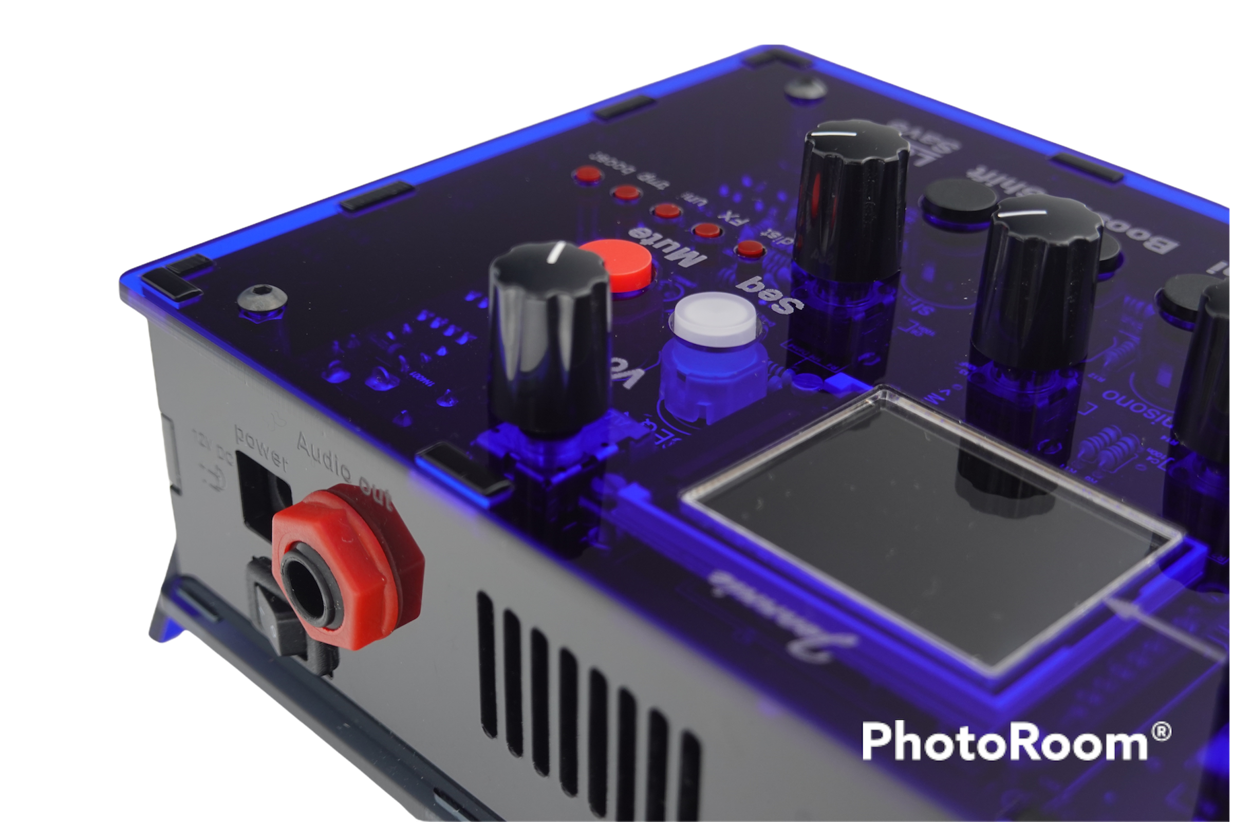

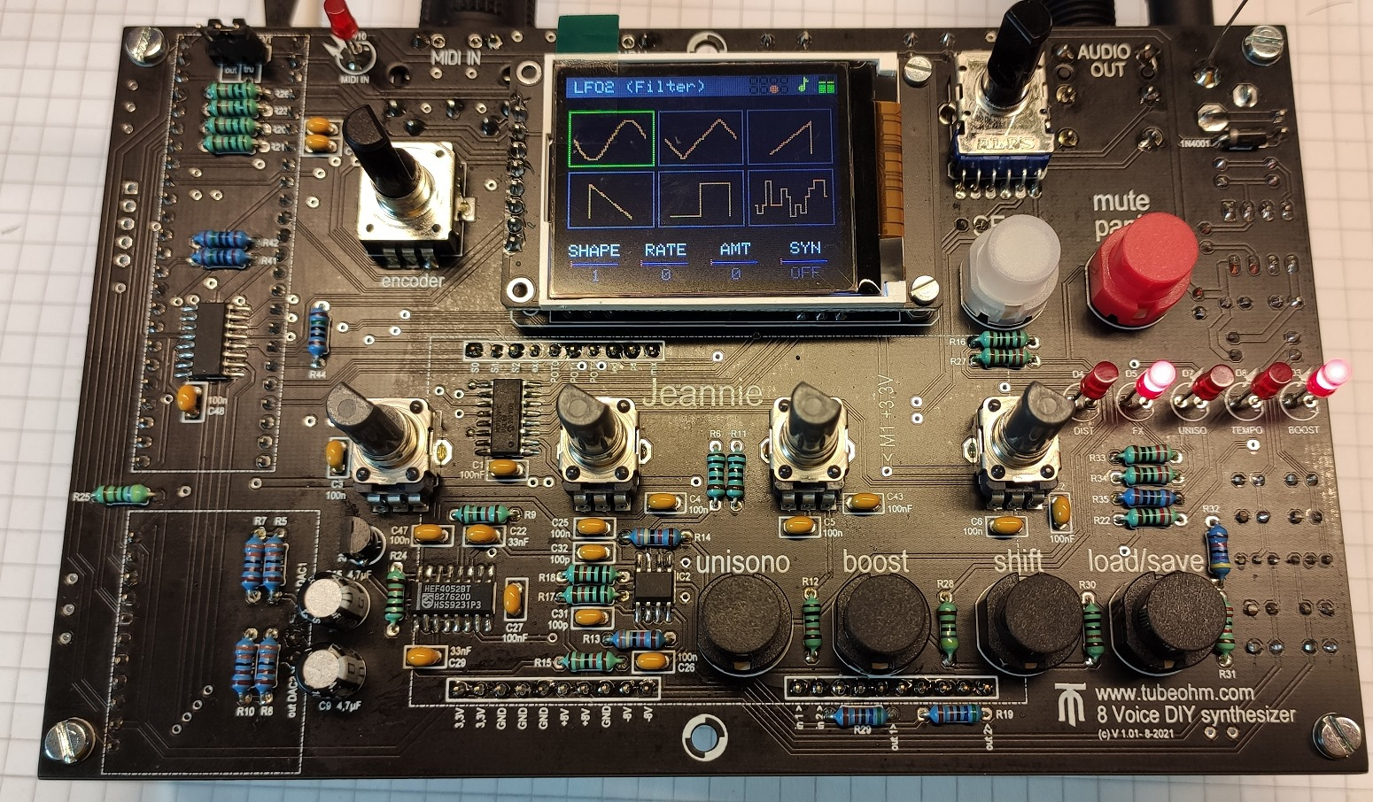

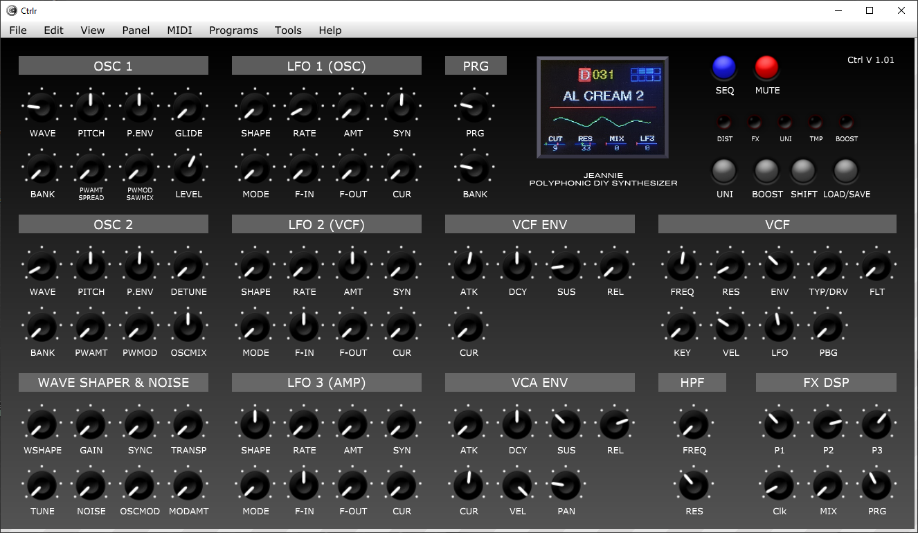

Ab heute tanzen wir mehrstimmig :)
Der "Shruthi 2" hat jetzt 6 Stimmen und spielt polyphon. Ich denke man
kann das noch auf 8 Stimmen ausbauen, da die Prozessorauslastung
inklusiv der Filterberechnung unter 6% liegt. Zur Zeit gibt es nur einen
Oszillator pro Stimme. Es werden später aber 2 pro Stimme. Die
Oszillator Funktionen sind noch nicht integriert. Das ist jetzt mein
nächster Schritt. Am Klang wird noch gearbeitet. Es ist halt noch viel
zu programmieren. Packen wirs an ;-)

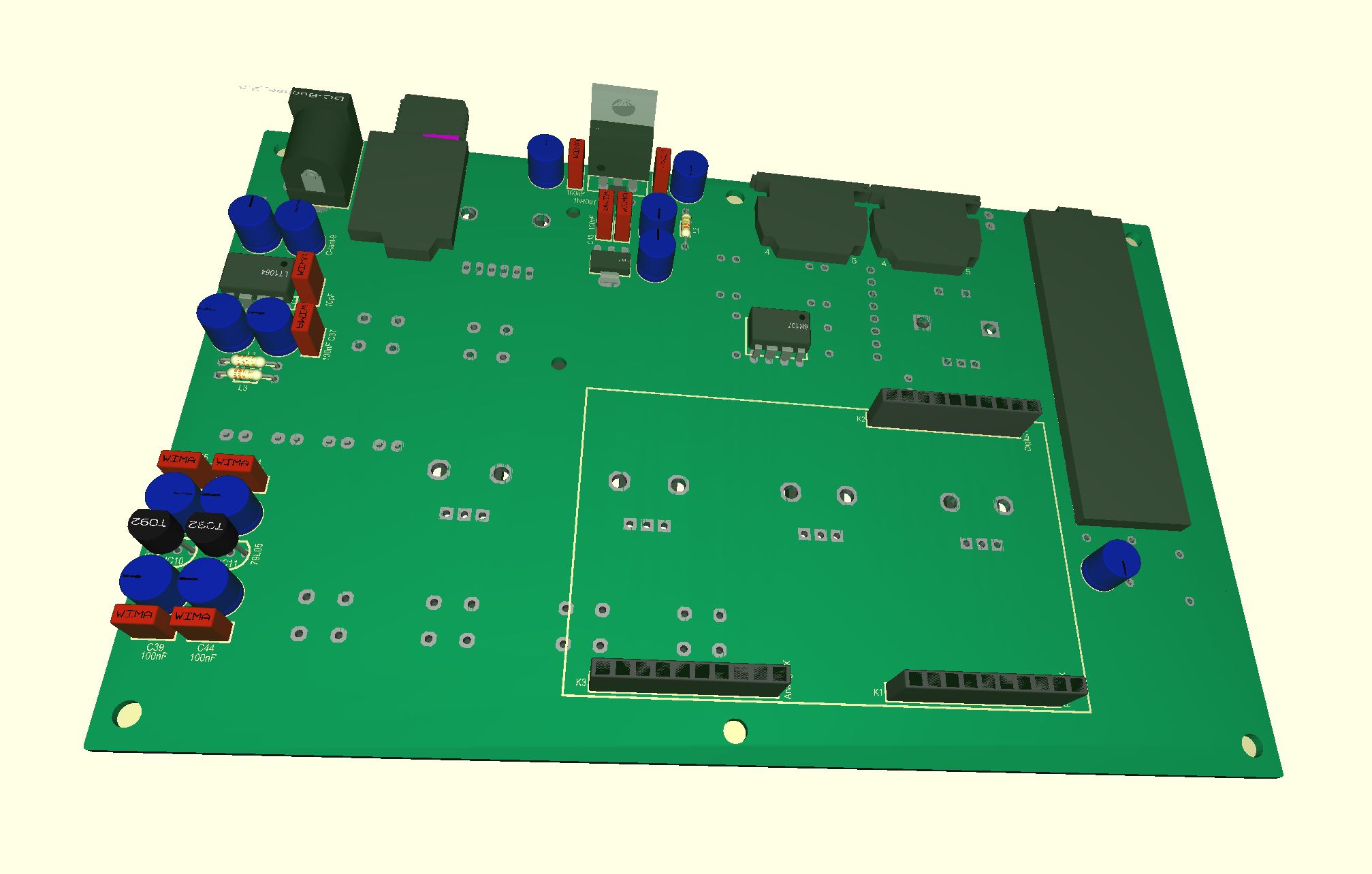

1.Bild: Der Synth Block
2.Bild: Prototyp "Shruthi 2"
Video Link: https://youtu.be/Oj_5WZgwOww
Gruß Rolf

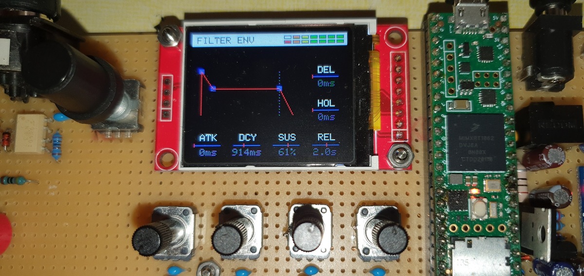

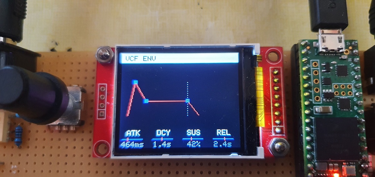

Da ich jetzt Deine Grafik der Hüllkurve gesehen habe und du es
viellleicht überlesen hast oder nach wie vor unterschätzt:
tom schrieb:
> Schön wäre, wenn man bei deinem Synth die Form der Hüllkurven einstellen
> oder gar modulieren könnte.
> Das ist eine sehr mächtige Funktion, die auch im Mix sehr wichtig ist
> und letztlich Kompressoren oft überflüssig macht.
> Unterschätze niemals das Anpingen von Filtern ...
Einfach die Hüllkurve mit sich selbst rückgekoppelt positiv oder negativ
multiplizieren.
Oder die einzelnen Stufen
hoch 1  linear,
hoch >1 konkav,
hoch <1 konvex.
Hallöchen aus dem schönen Wuppertal (:
Für die vier externe Modulationsbuchsen werde ich einen MCP3204 oder
MCP3208 verwenden. Der hat 12Bit und einen externen
Referenzspannungsanschluss.
Gruß Rolf

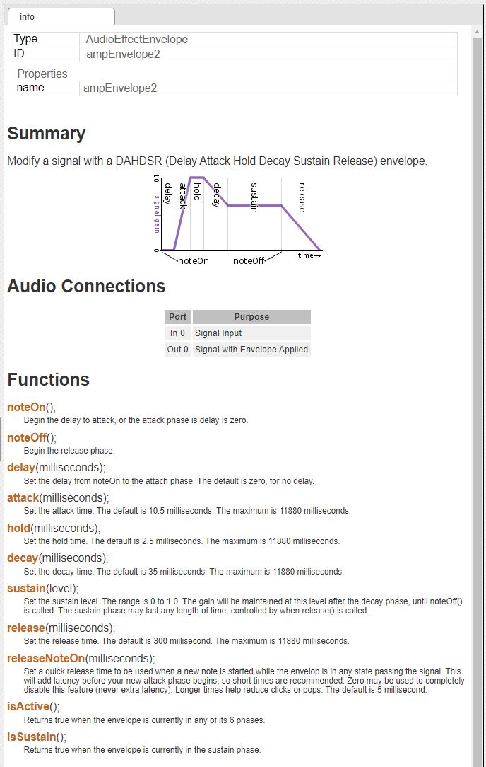

Hallöchen..

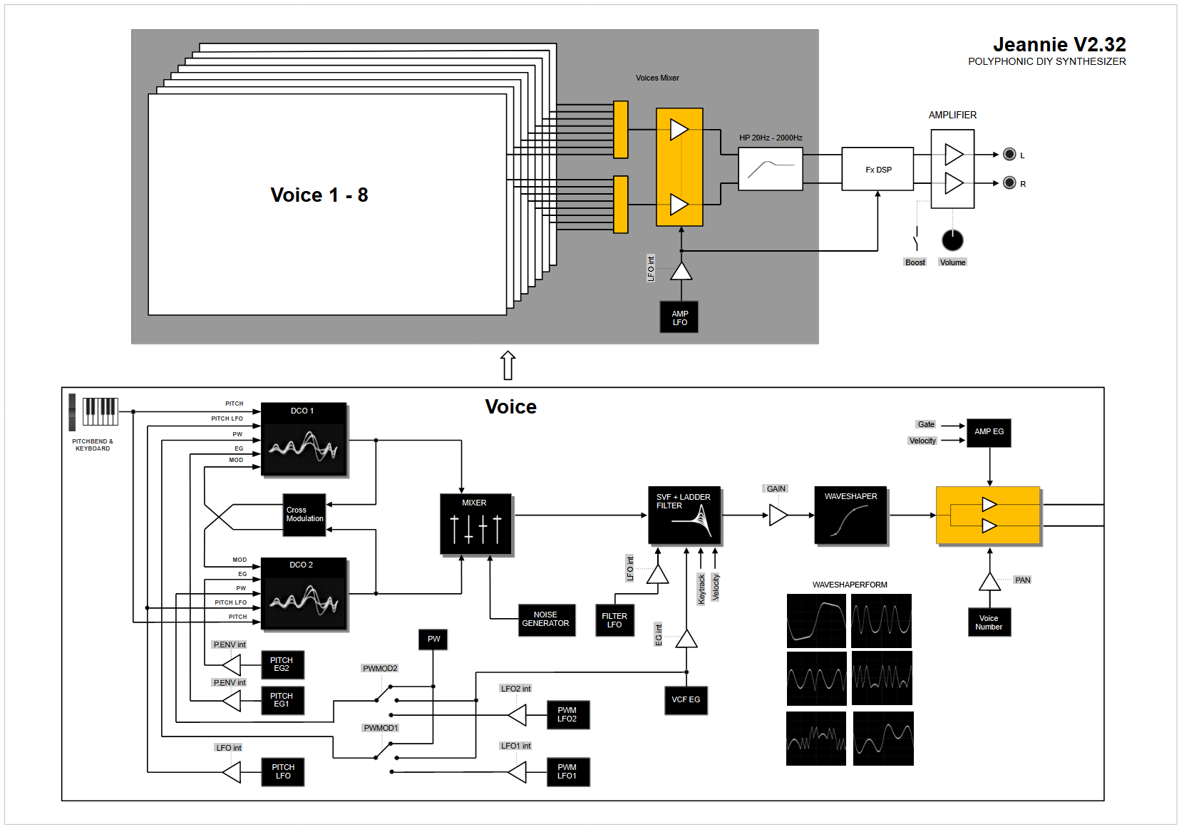

Heute habe ich das KeyTracking für den Filter implementiert. Der
Digitale Multimode-Filter hat einen Steuereingang mit der Bezeichnung
octaveControl(). Darüber lässt sich die Filtereckfrequenz steuern.
An diesen Steuereingang wird das Signal für Filter Envelope und für das
KeyTracking über einen Mixer angeschlossen (siehe SynthBlock).
Die Filtereckfrequenz (cutoff) wird über den Parameter frequency()
eingestellt und die Resonanz über den Parameter resonance().
1.Bild: Digital Multimode-Filter
https://i.ibb.co/pP9N6Ts/Shruthi2-Synth-Block.jpg
2.Bild: SynthBlock
Später gibts noch eine Hörprobe.
Gruß Rolf

von tom (Gast)
klar geht das.
hier ist die GUI zum einfachen Patchen im Teensy:
https://www.pjrc.com/teensy/gui/index.html?info=AudioSynthWaveform
Erster Test mit 8 Stimmen.
Die Oszilloskopfunktion ist noch nicht perfekt und wird noch geändert.
Vermutlich liegt das am Framebuffer für die Anzeige.
Video: https://youtu.be/hQjbzxM8q1A
Gruß Rolf

Hallöchen zusammen..
Ich habe mal versucht den Audio Block von einer Stimmen aus ingesammt 8
Stimmen darzustellen. Die nicht belegten Eingänge von "voiceMIxer1" und
"voiceMixerM" werden von den anderen Stimmen benutzt.
"waveformMod1a" und "waveformMod1b" sind die beiden Waveform
Oszillatoren in einer Stimme. Oszillator Wellenformen sind "SINE",
"bandlimited SAWTOOTH", "bandlimited SQUARE", "TRIANGLE", "bandlimidet
Puls", "S&H", "variable TRIANGLE" (from Triangle to SAW) und USER.
1.Bild: VoiceNo 1
2.Bild: VoiceNo 1-8
Gruß Rolf

Hallöchen und einen schönen Sonntag :)
Ich habe mal einen Vergleich von einer Bandlimitierten Wellenformen im
"DeepMind6" und meiner "Jeannie" gemacht. Die kleine Jeannie klingt
einfach nur bezaubernd ;-)
Video: https://youtu.be/wBGwYatS-Ks
Gruß Rolf
Hallöchen und Frohe Weihnacht holy-willi
Ich hatten jetzt wieder etwas Zeit und Lust und habe an meiner "Jeannie"
weitergearbeitet.
Hab den kompletten Synth jetzt auf eine Lochrasterplatte gelötet und
eine Stromversorgung +5V und +3.3V integriert.
Versorgt wird das Ganze von einem 9V Steckernetzteil. Der 7805 wird ca.
39C warm bei einer max. Last von 160mA.
Das Arduino Nano Board ( ATmega328 ) für die Poti-Abfrage und
Modulations-Eingänge wird später durch einen Atmega328 ersetzt.
Durch den integrierten ATmega328 wäre eine XT Version mit vielen Potis
und Schaltern denkbar.
Als 16Bit Dac verwende ich jetzt den preiswerten PT8211. Der wird vom
Teensy 4.1 Board mit 4fachen Oversampling (88KHz) angesteuert.
Da reicht dann ein einfacher LowPass Filter am Ausgang. Zusätzlich wird
noch eine schaltbare Bassanhebung (Bassbooster) integriert.
Gruß Rolf
Hallöchen..
Ich habe die Schaltung noch etwas abgeändert. Statt einem ATmega wird
ein MCP3208 mit 8 Kanälen und einer Auflösung von 12 Bit verwendet. Der
MCP3208 arbeitet mit 3.3V und hat ein sehr geringes Rauschen von ± 1
LSB. Die ADC-Daten werden über den Teensy SPI-Port 0 mit 1,6 MHz
Taktrate übertragen.
Gruß Rolf

Hallöchen und hoffentlich auf ein schönes neue Jahr 2021 :)
Ich hab an der "Jeannie" weiter gearbeitet und die Auswahl von
verschiedenen Wellenform Bänken hinzugefügt. Mit dem freien WaveEditor
von Synthesis Technology habe ich die verschiedenen Wellenformen
erstellt und mit Hilfe von Audacity und einem HexEditor Nero in meinen
Programmcode übertragen. Die Wellenformen befinden sich nach dem
programmieren im 8MByte großen Flashspeicher des Teensy 4.1.
Link: Synthesis Technologie
https://www.synthtech.com/
Link: Audacity
https://www.audacity.de/
Link: HexEditor Nero
https://www.hhdsoftware.com/free-hex-editor
Link: Youtube
https://youtu.be/deOFKt0GxbE
Gruß Rolf

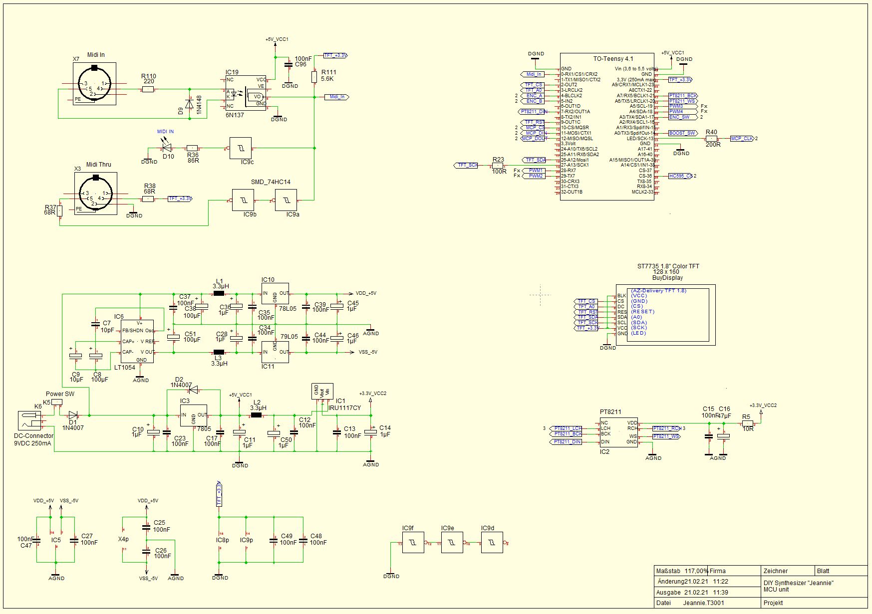

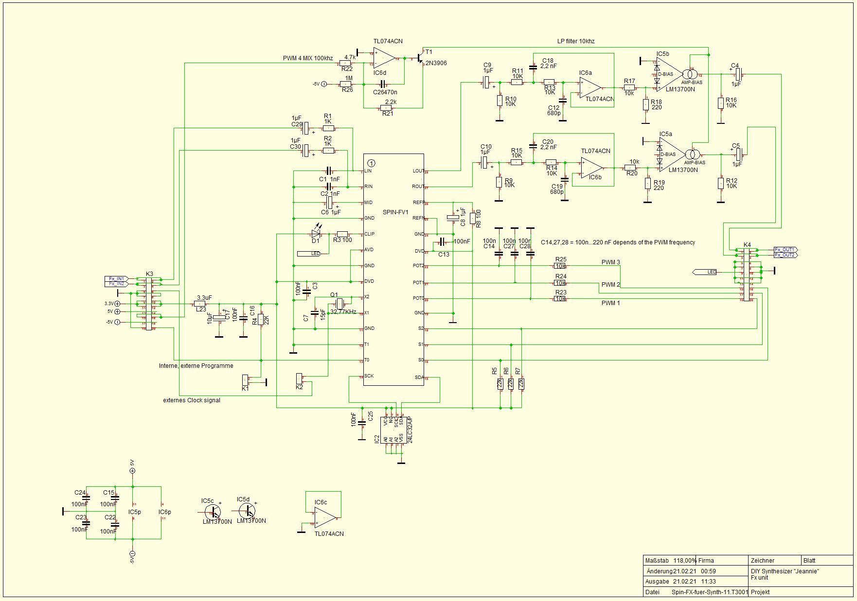

Schaltplan
Änderungen vorbehalten. Grüße Rolf

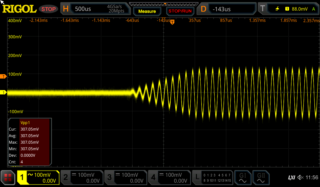

Hallöchen zusammen oder alleine (:
Ich habe gestern den ganzen Tag an einer Schaltung herumgedoktert um das
Einschaltknacksen an meiner "Jeannie" zu eliminieren. Viele
Konstrukteure von Musikgeräten machen sich keine Gedanken darüber und
verzichten aus Kostengründen auf den zusätzlichen Schaltungsaufwand.
Ursache für den Einschalt- bzw Ausschaltknackser ist hauptsächlich die
Single-Supply Versorgungsspannung in meinem Synth und der
Ausgangsverstärker.
Link:
https://www.all-electronics.de/wp-content/uploads/migrated/article-pdf/81722/ei08-11-056.pdf
Es gab viele Überlegungen den Ausgang mit speziellen CMOS-Schalten zB
NS5B1G384 zu schalten oder eine symetrische Versorgungsspannung mit
+5V/-5V zu integrieren. Aber alle Schaltungsvarianten waren ohne Erfolg
gekrönt. Es gab beim Einschalten der Versorgungsspannung immer einen
mehr oder weniger großen Störimpuls am Ausgang.
Hier der Einschaltimpuls am Ausgang mit symmetrischer
Versorgungsspannung. Man kann hierbei schön erkennen, dass durch den
unterschiedliche zeitlichen Aufbau der Versorgungsspannung (+5V 78L05,
-5V 79L05 + LT1054 Ladungspumpe für negative Versorgungsspannung)am
Ausgangsverstärker, ein kurzer Impuls entsteht.
Bild 1: Einschalt-Impuls. Gelb: +5V, Blau: -5V, Pink: Audio-Ausgang
Letztendlich habe ich mich aber doch wieder für ein kostengünstigere
Schaltungsvariante mit einem Miniatur-Relais zB G6K-2F-Y-TR DC5
entschieden.
Das Relais schaltet nachdem sich die Ausgangs-Elkos C18/C19 aufgeladen
auf den Audioausgang. Ein Einschaltknacks an angeschlossenen Geräten
sollte dadurch nicht mehr oder nur noch ganz leise auftreten.
Bild 2: Schaltungsvariante mit Miniatur-Relais am Ausgang
Gruß Rolf

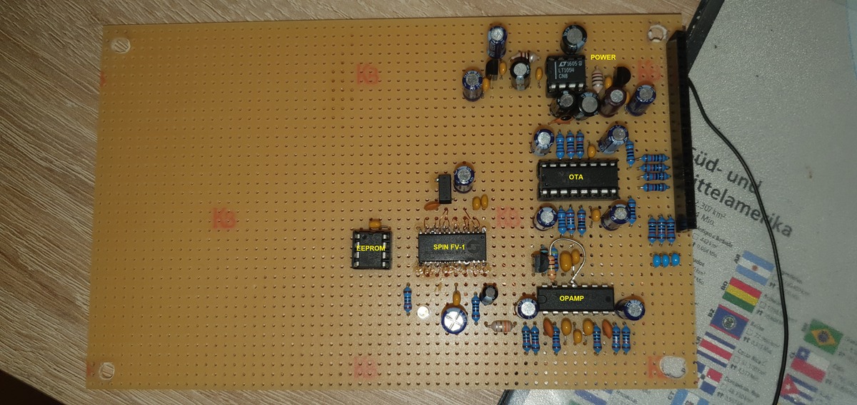

Hallo ..
Anti-Pop Schaltung ohne Relais ..
Der LM317 erhöht nach dem Einschalten langsam die Betriebsspannung für
den Audioverstärker. Dadurch kommt es nur noch zu einem kleinen
Störsignal beim Einschalten.
Da der LM317 wegen seiner internen Uref von 1,25V seinen Ausgang nicht
auf 0 Volt regeln kann, sorgen die beiden Dioden D1 und D2  durch ihren
Spannungsabfall dafür, dass der Anstieg der Ausgangsspannung bei 0 Volt
beginnt. Der Spannungsabfall an D1 und D2 hat aber auch den Nachteil,
das die maximale Versorgungsspannung am Ausgangsverstärker etwas singt.
1.Bild: Schaltung
2.Bild: Spannungsanstieg ohne AntiPop
3.Bild: Spannungsanstieg mit AntiPop
Audio File:
https://drive.google.com/file/d/1BYZRGSl4H3rWMuQaOre5pfe5TaR1NqYx/view
Gruß Rolf

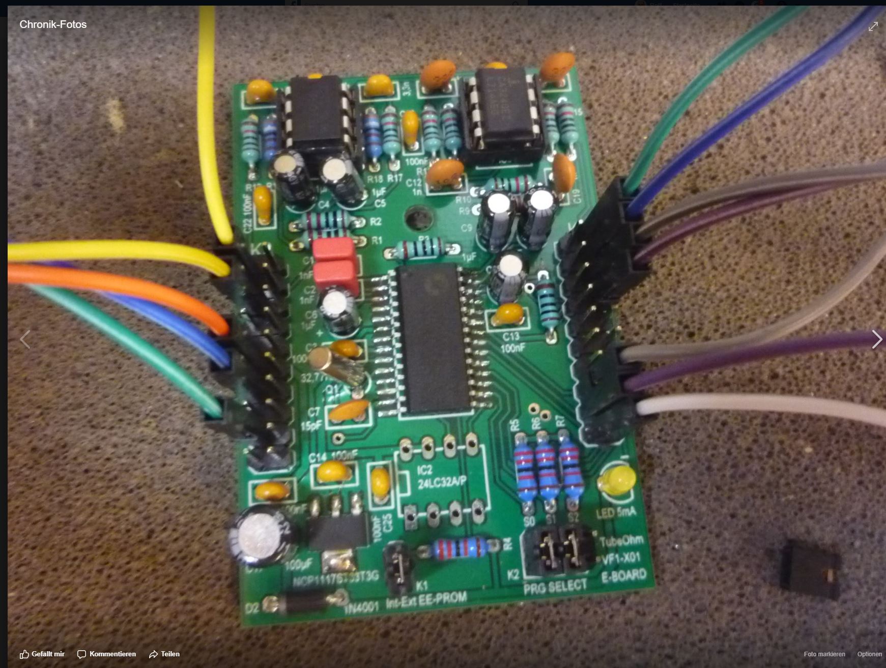

Hi Norbert,
ich stecke noch ziemlich tief in der Entwicklung. Daher der etwas
chaotische Code. Hardware steht auch noch nicht ganz fest. Eventuell
fallen die Modulationseingänge weg und dafür kommt noch ein kleiner
Joystick und als Erweiterungsmodul eine steckbare Platine mit VF-1
Effektchip dazu.
Gruß Rolf
Kleines Update..
Die Envelopes bekommen noch einen Delay- und Hold Parameter. Diese
beiden Parameter werden später noch in die Grafik hinzugefügt.
Zusätzlich gibts in der Kopfzeile ein Peakmeter für die Kontrolle des
Ausgangspegel am DAC.
Bis zum nächsten mal. Gruß Rolf
Hallo liebe Freunde (:
Ich habe in der Jeannie die kleinste Attack Time von 1ms auf 0.25ms
verringert. Das macht mehr Punch bei Percussion Sounds.
1.Bild 1ms
2.Bild 0.25ms
Grüße aus Wuppertal..

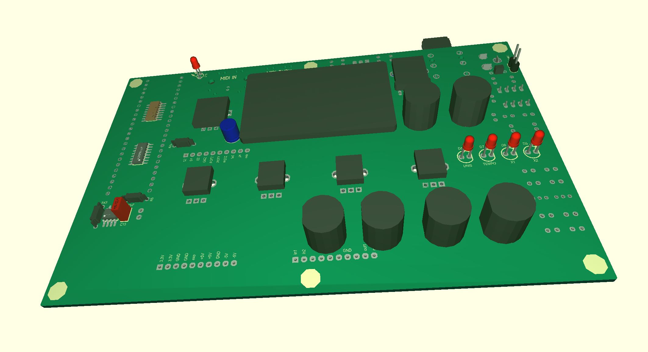

Das Platinchen wird immer voller..
Jetzt sind LEDs, Taster und Joystick hinzugekommen. Ich hoffe Andre kann
den Joystick irgendwie auf der Platine noch unterbringen. Damit lassen
sich dann ausgewählte Parameter wzB Filter Cutoff und Pitch in der
Modulationsmatrix modulieren. Zusätzlich bekommt die Jeannie noch ein
steckbares Effektmodul Spin FV-1 auf die Rückseite der Platine montiert.
Das hier ist ein Prototyp und die Anordnung von Tastern, Potis u.a.
wirds sich noch etwas ändern. Dann ist aber gut. Den Rest macht die
Software.
Bis denn.. Rolf

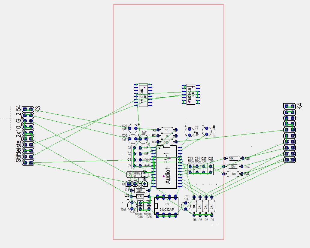

Das hier ist eine andere Platine mit dem Spin FV-1 Chip. Die hatte ein
Freund für ein anderes Projekt entwickelt.
Der FV-1 klingt nicht übel. Ich habe den Chip damals als Prototyp in
einen Degenerator eingebaut.
Sound-File vom Degenerator:
https://drive.google.com/file/d/1jG6EDCP229hFpG_nj78ssqflCWHZS45M/view
Video: https://youtu.be/unN71yPqREU
Bild: FV-1 Prototyp im Degenerator
Gruß Rolf

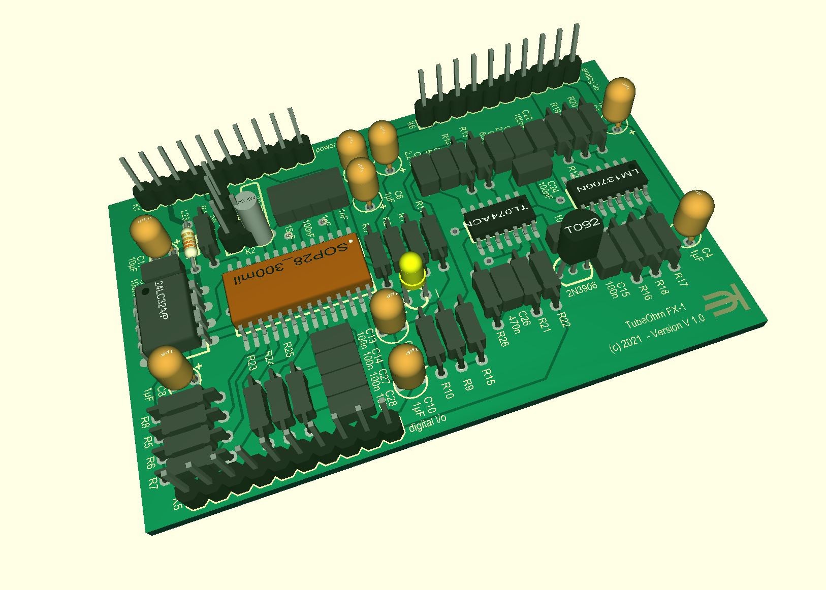

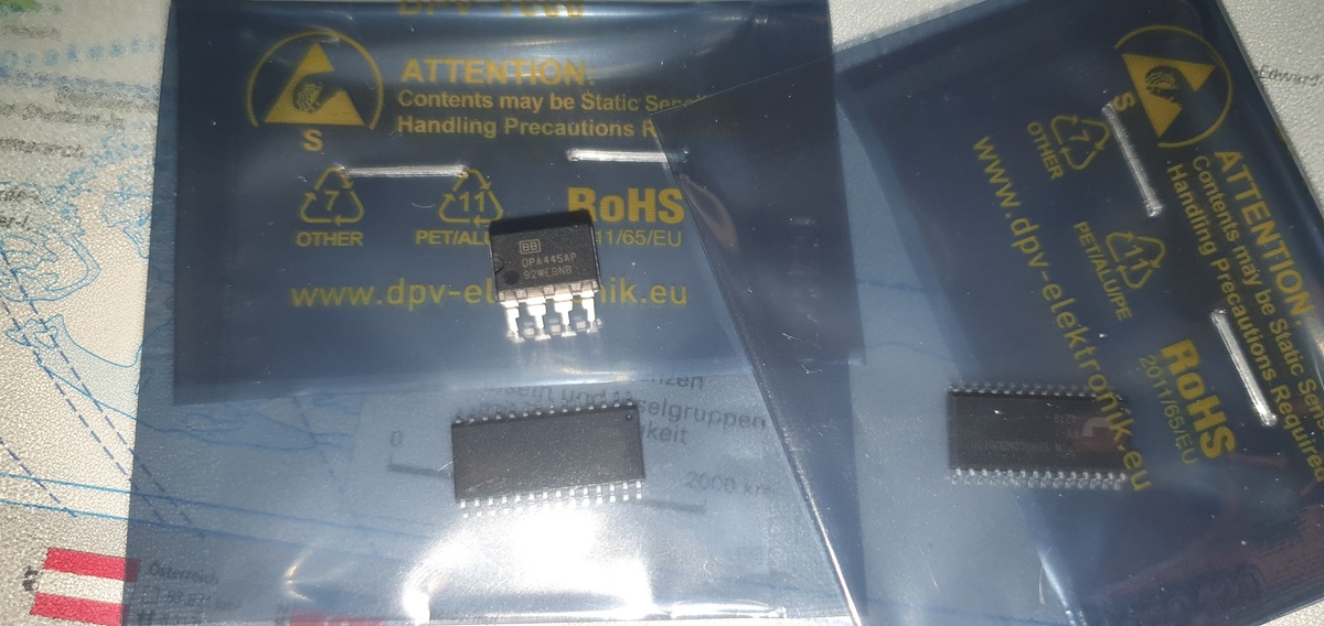

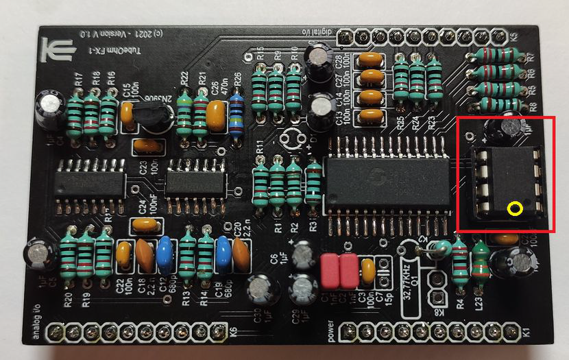

Hallöchen..
Am Freitag habe ich von UK-electronic die FV-1 Chips bekommen. Dies sind
28-polige SMD-Chips, aber das Löten ist nicht schwierig. Zum Vergleich
daneben ein 8-poliges IC (1.Bild).
2.Bild Das Menü zum einstellen der Effekte wird in der Jeannie ähnlich
aussehen wie im Degenerator.
Die Schaltpläne (Änderungen vorbehalten)
Gruß Rolf

ich wissen, ob alles funktioniert. Ich bin da vielleicht etwas
altmodisch. Aber ein Versuchsaufbau auf dem Breadboard ist immer mit
Kontaktproblemen und Störungen verbunden. Da löte ich lieber und bin mir
sicher, dass es zumindest keine Kontaktprobleme gibt :)
Die rechte Platine wird das optionale Fx Board. Die Platine wird später
im Layout etwas kleiner ausfallen und über eine Kontaktleiste auf die
Rückseite mit der Hauptplatine verbunden.
Gruß Rolf
Hallöchen..
1.Bild: Der Prototyp der Fv-1 Schaltung ist jetzt fertig gelötet und
funktioniert fehlerfrei. Die Platine wird später etwas kleiner werden
wegen SMD und Umplatzierung der Power Schaltung (+/- 5V) auf die
Hauptplatine.
2.Bild: Das Fx Menü im Synth ist fast fertig. Es fehlt noch das erneute
Anzeigen der Parameterwerte nach einem Programmwechsel.
Youtube: https://youtu.be/Tq4jn6Mz5Ko
Gruß Rolf
Hallöchen und schönen Tag (:
Es gibt mal wieder ein paar Änderungen im Schaltplan. Der DAC Ausgang
(PT8211) am Teensy Board hat einen aktiven 32KHz LowPass Filter bekommen
(2.Bild). Dadurch werden hochfrequente Störsignale am Eingang des Effekt
Chips verringert.
3.Bild
Der OTA (IC5a/b) für die Lautstärkeregelung des Effektsignals (MIX) ist
jetzt an den Ausgang des Effekt Chips verlegt worden. Damit ist der
Noisefloor am Synthesizer Ausgang bei kleinen Effekt Pegeln etwas
geringer.
Gruß Rolf
Hallöchen..
Wir haben damit begonnen die Platinen zu routen. Bin gespannt wie groß
die werden.
Bild: Fx Board
Hallöchen :cheer:
Der Fortschritt lässt sich nicht aufhalten. Dieses mal geben wir richtig
Gas. Das Fx Platienchen ist fertig. Andre hat jetzt damit begonnen das
"Jeannie" Mainboard zu routen. Bin gespannt..
1.Bild: Fx Board
2.Bild: Mainboard
Das ist der erste Entwurf des "Jeannie" Mainboard (2.Bild). Es wird noch
einige Änderungen geben wzB das Teensy Prozessor Modul (Links). Das wird
noch weiter nach unten verschoben, damit man die USB Buchse von Außen
benutzen kann.
Gruß Rolf
Der 1.Entwurf in 3D
Es geht voran..
Das 3D Model der Hauptplatinen. Die Platine hat ungefähr die Größe einer
Laborkarte im Euroformat (160 x 100).
Das Fx Modul wird hinten einfach draufgesteckt.
4.Bild ist der aktueller Prototyp
Gruß Rolf und schönen Sonntag :)
So..
Die Platine jetzt fertig. Wir haben uns überlegt, für die Elektronik
Bastler einen Expansions-Anschluss (K4, K8) im Synthesizer zu
integrieren.
Er besteht aus 3 analogen Eingängen (0-3.3V) , sowie Datenleitungen und
Stromversorgung für die Ansteuerung eines zweiten 74HC595.
Damit lassen sich z.B. über zwei 16 Kanal Analogmultiplexer (74HC4067)
Potis, Schalter und Steuerspannungen abfragen.
Gruß Rolf
Hallöchen..
Für die LFOs habe ich noch eine Phasen Steuerung von 0 Grad und 180 Grad
eingebaut.Im System Menü kann der globale Parameter für die
Transponierung von +- 12 Halbtönen eingestellt werden.
Beim MasterTune bin ich mir noch nicht sicher ob die Einstellung ok ist.
Hab die Einstellung auf +- 10Hz beim 440Hz Grundton programmiert.
Das entspricht bei allen Tönen eine maximale Verstimmung von +- 2,27%
Sollte doch für eine Stimmung mit analogen Synthis ausreichen 🤔
Gruß Rolf

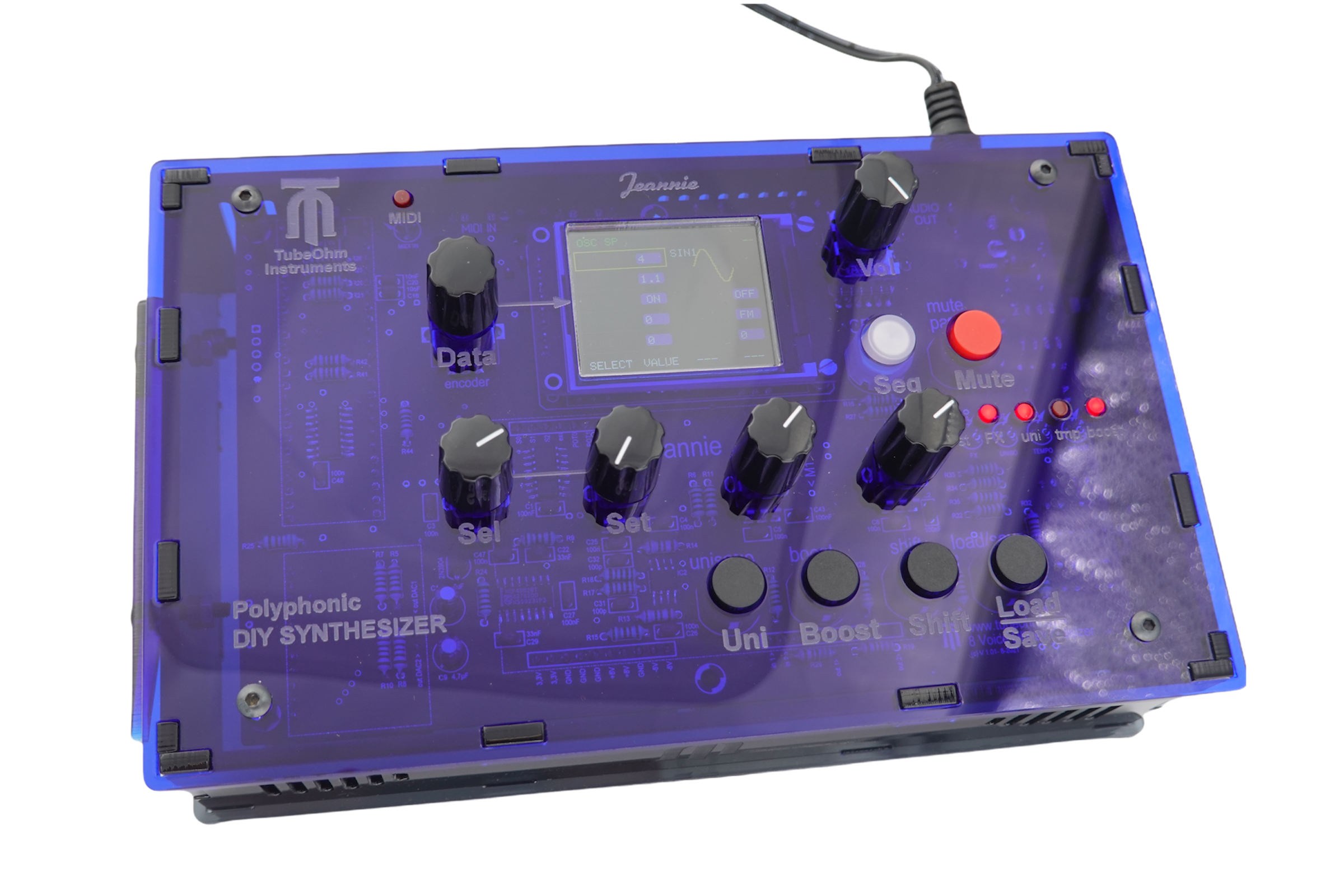

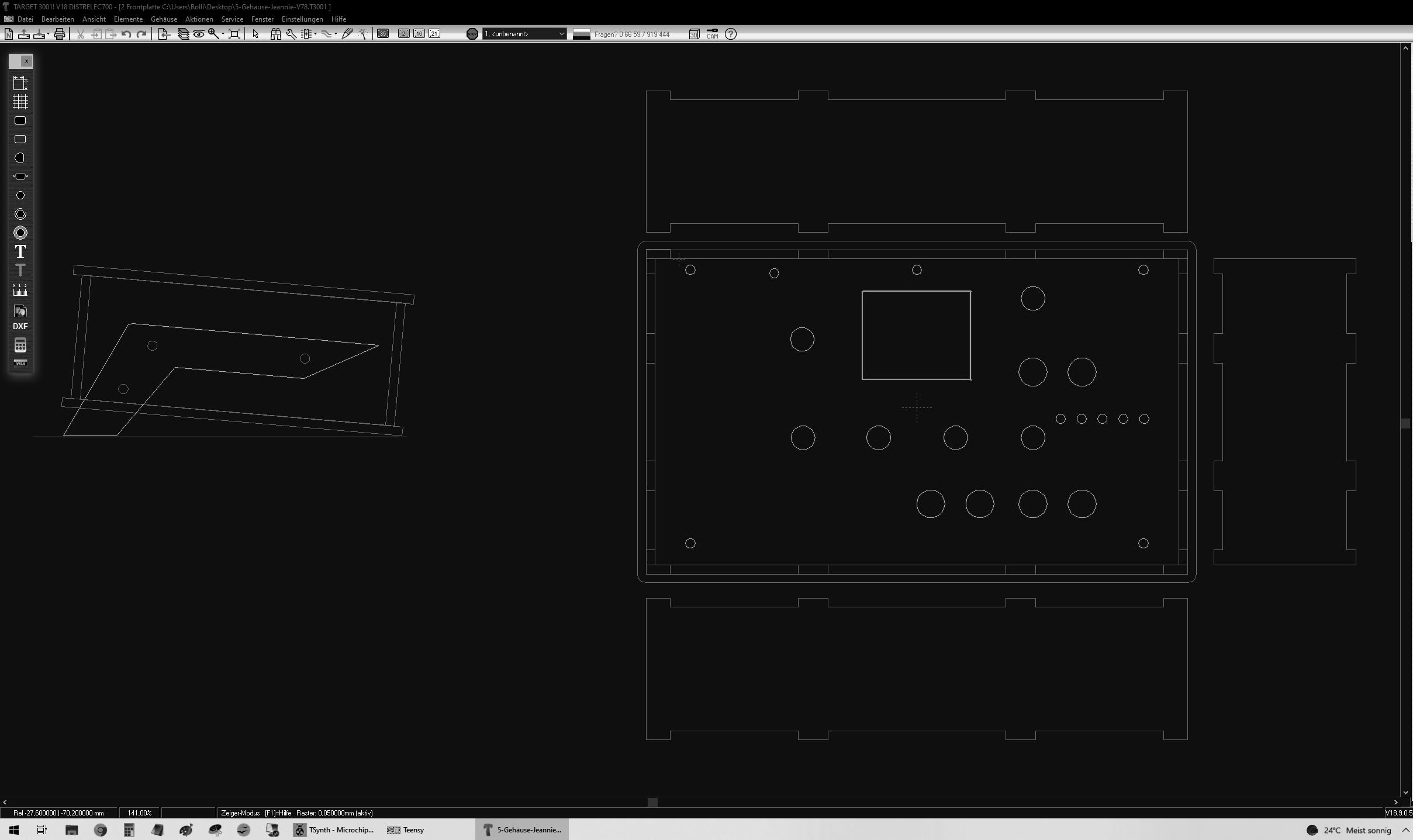

First Case Designe
Es wird ein farbiges und transparentes Gehäuse werden mit farbig
abgesetzten Seitenstützen.
Gruß Rolf

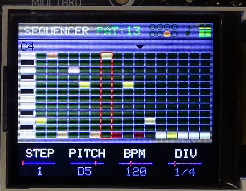

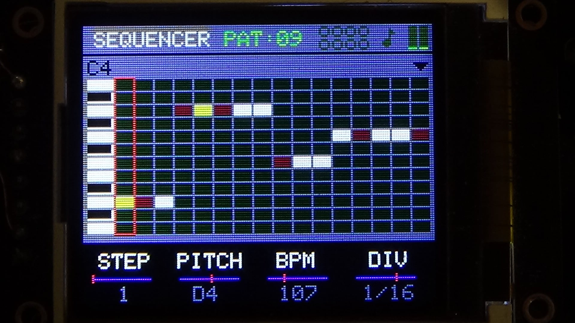

Hallöchen..
Das ist der erster Entwurf für den Sequencer. Über die "Shift"-Taste
wird es noch zusätzliche Parameter geben wzB die Anzahl der Steps oder
Step Länge.
Gruß Rolf

Hallöchen..
Nach kleinen technischen Schwierigkeiten sind wir jetzt in der Endphase
unserer Entwicklung. Mit dem FV-1 DSP Chip für die Effekte hatten wir
noch etwas Probleme. Das konnten wir aber lösen. Die Bauteilbeschaffung
ist noch ein kleines Problem. Wir versuchen es über Chinesische Händler.
Die Gehäusekonstruktion ist fertig und wird in den nächsten Wochen
bestellt. Es wird ein transparentes und farbiges Gehäuse mit Stützfüssen
werden(ähnlich wie im Bild).
Mehr Informationen hier: https://www.tubeohm.com/new-developement.html
Hallöchen liebe Synthianer smile
Das neue Jeannie Panel Board ist aus China eingetroffen. Andre hat das
Board jetzt aufgebaut und getestet. Es funktioniert alles wundervoll.
Das DIY Manual ist auch fast fertig. Jetzt fehlt nur noch das Gehäuse
und dann sind wir fertig.
Gruß Rolf

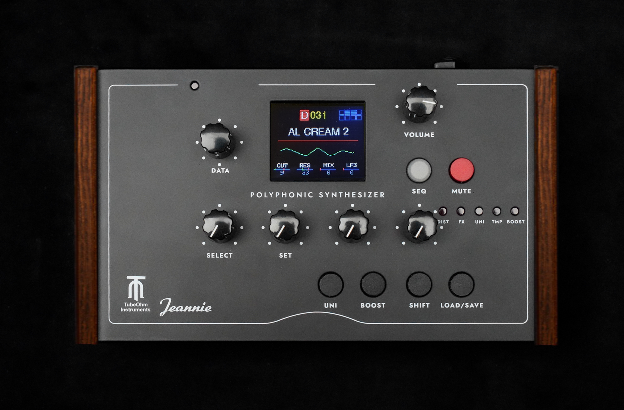

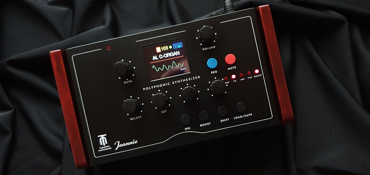

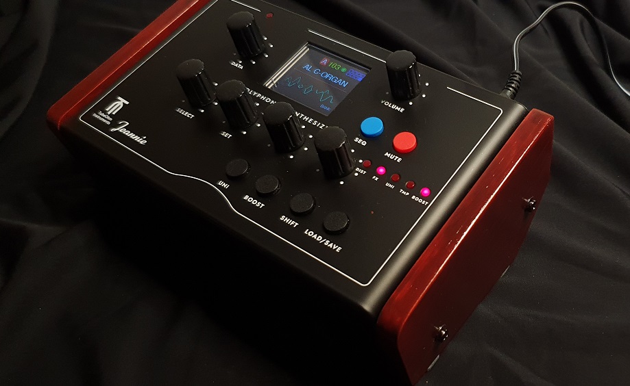

Die neuen Gehäuse für unseren DIY Synthi sind eingetroffen. Wir haben
zum Test mal drei Farben bestellt. Ich finde das gelbe Case sehr gut.
Gruß Rolf

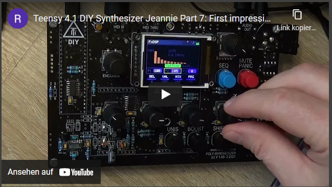

Hallöchen..
Meine Jeannie hat jetzt endlich ein schönes Zuhause gefunden :)
Ab sofort gibts auf https://www.tubeohm.com/jeannie.html Kits, Bauteile
und Bauanleitung.
Gruß Rolf
Kleines Fotoshooting mit Jeannie und ein wenig Musik
Youtube: https://youtu.be/ZQ4xBk2VSVQ

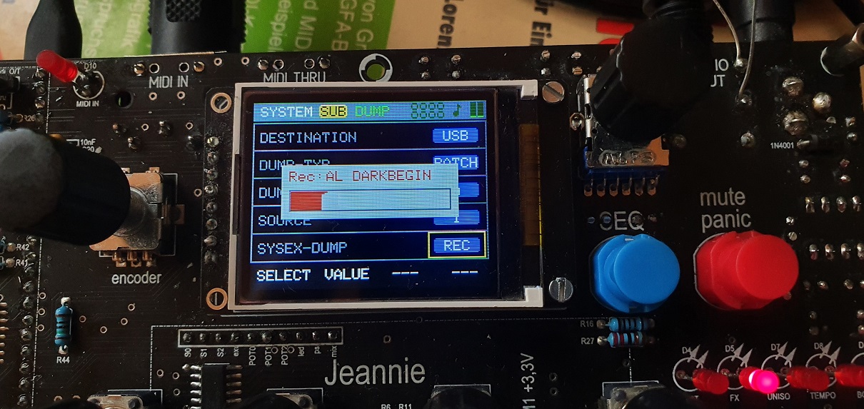

Hallöchen..
In der Zwischenzeit gab es wieder einige Updates für unsere Jeannie..
Hier die wichtigsten Updates
 - Auswahl von State Variable Filter oder 24dB Ladder Filter im
Systemmenü
 - Hüllkurven jetzt mit Exponentiellen Verlauf
 - Einstellbare Attack-Phase mit exponentiellen oder linearen Anstieg
 - LFOs mit Fade In und Fade Out und one shot Funktion
 - Modulationsmenü hinzugefügt
 - Oszillatoren jetzt mit Phasen Modulation
 - SysEx Dump für Patches und Patch Bank in Vorbereitung (siehe Bilder)
Mehr Infos hier:
https://www.sequencer.de/synthesizer/threads/tubeohm-jeannie-polyphonic-diy-synthesizer.160564/
Gruß Rolf

Ein Metall Gehäuse für die Jeannie :)
Gibt's bei Erica Synth aber ohne Holzseitenteil
https://www.ericasynths.lv/news/tubeohm-instruments-jeannie-case/
Gruß Rolf
Jeannie with self-made wooden side panels..
Youtube: https://youtu.be/0iixKh_5uvA
Jeannie Virtueller Midi Controller 1.0
Der Midi Controller empfängt und sendet die Daten über USB. Einige
Funktionen sind zu speziell und können nur an der Jeannie programmiert
bzw eingestellt werden.
Jetzt will ich die Prg-Nr. und den Namen beim Umschalten anzeigen
lassen. Vielleicht kennt sich jemand mit der Programmierung der Ctrlr
App aus. Für Hilfe wäre ich jedenfalls dankbar.
Gruß Rolf
