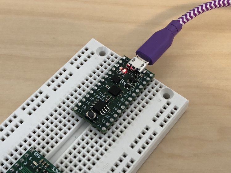

News TinyFPGA BX – FPGA Entwicklungskit für wenig Geld
von Christoph B. (birki2k)
Das TinyFPGA BX ermöglicht den günstigen Einstieg in die FPGA-Welt. Dabei ist sowohl das Modul selbst wie auch die unterstützte FPGA-Toolchain quelloffen.
FPGA-Entwicklungsboards sind meist groß und teuer, das TinyFPGA BX richtet sich jedoch im Besonderen an die Makerszene und Hobbyisten. So enthält das handliche Modul alle wesentlichen Bestandteile wie etwa Stromversorgung und Taktgenerierung, verzichtet dabei aber auf unnötige Peripherie. In eigene Projekte kann das Board über Stiftleisten und Lötpunkte integriert werden, wodurch auch der Einsatz auf einem Breadboard möglich ist.
Neben der Hardware selbst ist auch der Bootloader quelloffen, zur Entwicklung kann die Open Source FPGA-Toolchain IceStorm verwendet werden. Abgesehen von Hardwarebeschreibungssprachen wie VHDL, Verilog, Migen oder Chisel wird auch die grafische Schaltungseingabe unterstützt. Somit eignet sich das Projekt gut für erste Schritte mit programmierbaren Logikbausteinen. Die Programmierung erfolgt ohne zusätzlich benötigte Hardware über USB.
Die Crowdfunding-Kampagne läuft noch knapp zwei Wochen. Ein Modul kostet 38 $, wobei für den Versand nach Deutschland weitere 6 $ hinzukommen. Ausgeliefert werden sollen die Platinen im Juli dieses Jahres.

Man hätte vielleicht auch ein paar technische Daten in die Nachricht
packen können, u.a. daß das Ding max. 3,3V IO-Spannung hat, welcher FPGA
mit welchen Logikresourcen verbaut ist etc.
Specifications
Height: 1.4 inches, width: 0.7 inches
Programming interface: USB 2.0 full-speed (12 mbit/sec)
ICE40LP8K FPGA
7,680 four-input look-up-tables
128 KBit block RAM
Phase Locked Loop
41 user IO pins
8 MBit of SPI Flash
Onboard 3.3 V (300 mA) and 1.2 V (150 mA) LDO regulators
Low-Power 16 MHz MEMs Oscillator
1.3 mA power when active
50 ppm stability.
Der Bootloader hat schon seine Berechtigung, denn es hat bekanntlich
jeder FPGA-Hersteller seine eigene ISP-Verbindung incl. Hard-und
Software.

Es handelt sich um ein Lattice ICE40 FPGA, da gibt es weder JTAG noch
Chipscope.
Der USB Bootloader wird von TinyFPGA ins Flash geschrieben und ist
Write-protected. Zerschiessen kann man ihn höchstens wenn man per SPI
WriteProtect aufhebt und einen ChipErase ausführt. In diesem Fall gibt
es auf der Unterseite Pads für die Neuprogrammierung des Bootloaders,
das geht über SPI, sollte also mit einem RasPi oder 3V-Arduino möglich
sein.
Solange man das eigens entwickelte Programmiertool nutzt, ist da aber
keine grosse Gefahr.
Das spezielle an diesem Board ist eben genau, dass kein FTDI Chip nötig
ist, sondern der FPGA ein USB-to-Serial Gerät emuliert und sich selber
(via Flash) programmieren kann. Da der üblicherweise für FPGAs
verwendete FT2232H ziemlich teuer ist, ist das schon eine erhebliche
Kostenersparnis, die sich im Preis meiner Meinung nach allerdings
überhaupt nicht widerspiegelt.
