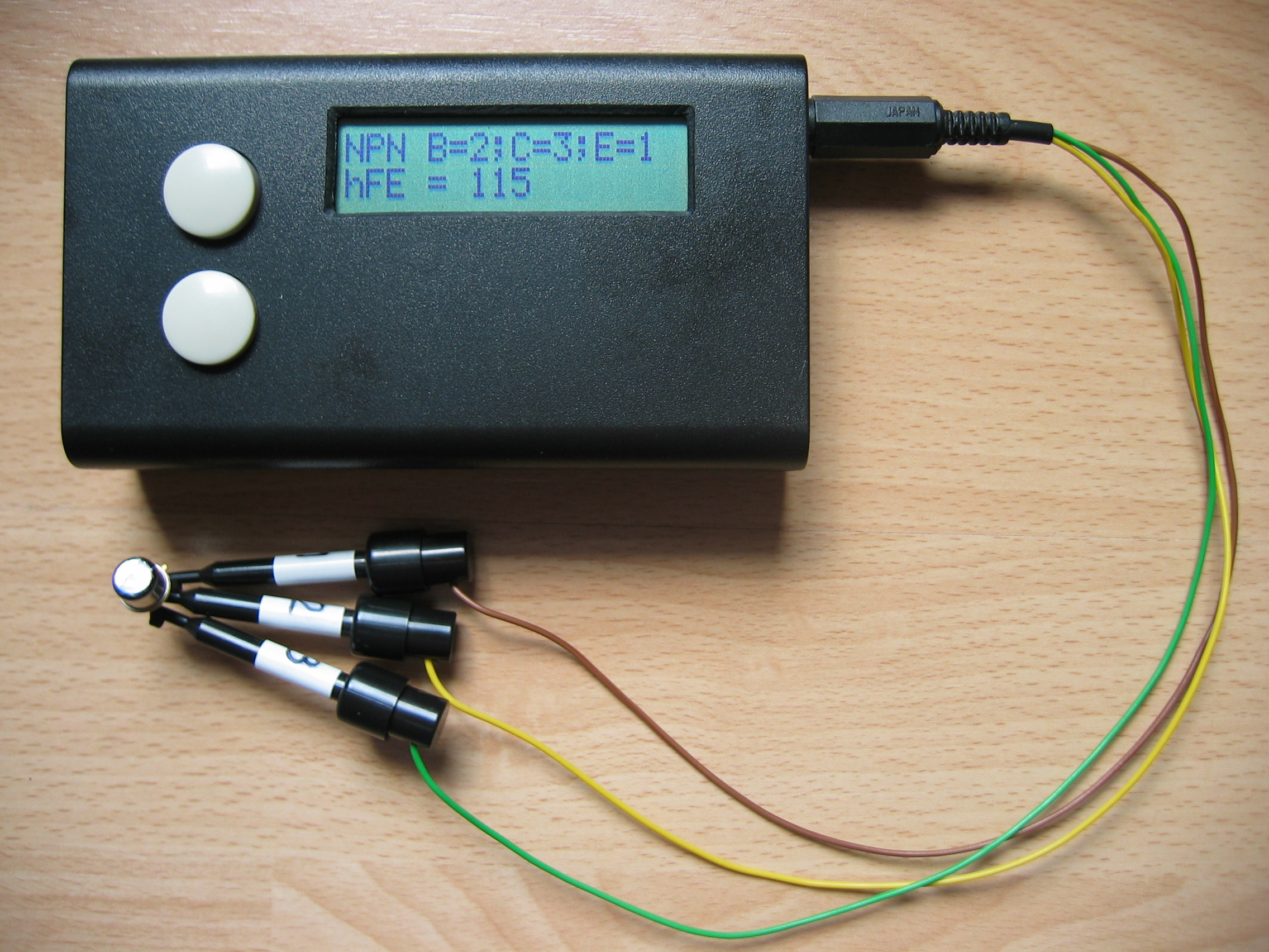

hier mal ein Projekt von mir: Ein automatischer Transistortester,
gesteuert von einem ATMega8. Ich habe da auch einen Artikel dazu
erstellt:
http://www.mikrocontroller.net/articles/AVR-Transistortester
Dieses Gerät erkennt Transistoren, Anreicherungs-MOSFETs,
Dioden-Netzwerke und kleine Thyristoren und Triacs automatisch. Bei
Transistoren wird auch noch der Verstärkungsfaktor angezeigt.
Der Tester ermittelt auch automatisch die Anschlüsse des Transistors.
Ist ein recht nützliches Gerät, finde ich. Transistoren mit unbekannten
Pin-Belegungen und unbekannter Funktionstüchtigkeit hat man immer
wieder.
Ich habe das Gerät mit vielen Transistoren und MOSFETs erfolgreich
getestet (genauer: alle, die ich versucht habe wurden auch korrekt
erkannt), darunter auch Leistungstypen wie 2N3773 oder IRFP450.
Verarmungs-FETs werden aber noch nicht unterstützt.

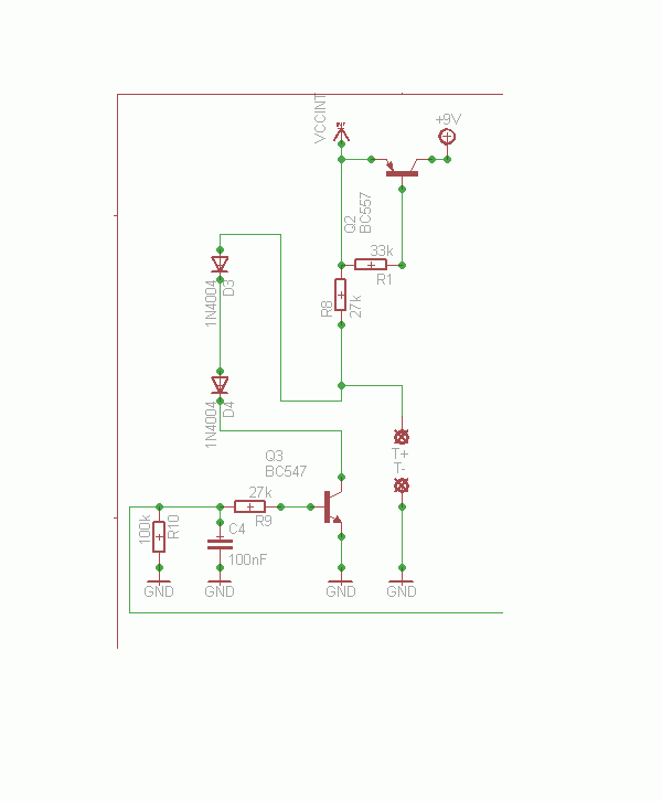

Die Stomversorgung würde ich einfach über einen (rastenden) Schalter an
den Spannungsregler legen. Dies hat (für mich ) folgende Vorteile:
1. viel weniger Bauteile (es entfallen ja etliche Bauteile)
2. kleine Lochrasterplatine reicht (ist ja nicht viel drauf)
3. die automatische Abschaltung entfällt (sonst fragt man sich: wo war
noch gleich "B"?)
4. die Ruhestromaufnahme ist 0mA (o.k.dein Wert ist eigentlich auch 0 :)

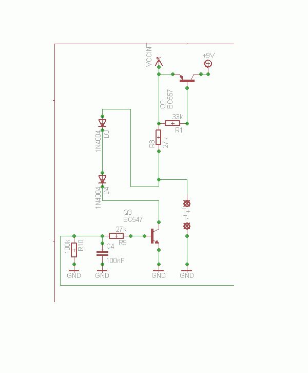

Das mit der automatischen Abschaltung habe ich eingebaut, um die
Bedienung möglichst komfortabel zu machen: Transistor anschließen, Knopf
drücken, Ergebnis ablesen. Aber ich gebe euch Recht, für dieses Gimmick
ist es schon ein ziemlicher Aufwand.

von Peter D. (peda)
Warum benutzt Du nicht einfach 3* R6-Batterien und keinen
Spannungsregler?
Dann brauchst Du keine extra Abschaltschaltung.
Stabil muß die Spannung nicht sein, es wird ja das Verhältnis
Kollektorstrom zu Basisstrom gemessen.
Peter

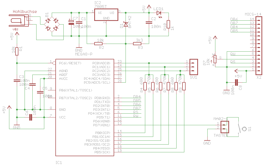

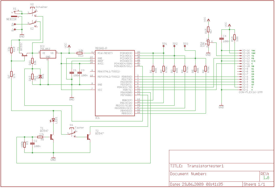

von Benedikt K. (benedikt)
Ich bin gerade dabei die Schaltung aufzubauen:
In dem Schaltplan sind ein paar Fehler/Unschönheiten:
- Du hast D0-3 anstelle von D4-7 am LCD angeschlossen
- An den Reset Pin sollte man entweder einen C gegen Masse, 10k gegen 5V
oder beides anschließen
- Wenn du einen Widerstand zwischen GND und CONTR vom LCD einbaust, wird
der Kontrast besser. Das Display das du verwendet hast, sieht aus wie
das Mini Display von Pollin: Das hat normalerweise einen super Kontrast,
bei dir ist es allerdings ziemlich übersteuert. Häng mal etwa 2k in die
CONTR Leitung. Andere LCDs benötigen etwa 100-1k.
- Ein paar 100nF in der Schaltung würden auch nicht stören.

von Markus F. (5volt) Benutzerseite
Ja, stimmt. Das habe ich übersehen. Es müssen natürlich D4...7 sein, da
habe ich mich vertan
Auch richtig. Habe ich in meinem Aufbau nicht gemacht, könnte ich aber
nochmal nachrüsten.
Der Kontrast des Displays ist übrigens nicht so viel zu hoch wie es im
Foto aussieht. Und es ist wirklich das LCD von Pollin für 1,95€.
Einen 100nF von Vcc nach GND habe ich auch eingebaut, aber im Schaltplan
vergessen (ist sowieso mein erster Schaltplan in Eagle...)
Ich werde die genannten Dinge mal ändern und dann einen neuen Schaltplan
reinstellen.
So, ich habe den Schaltplan jetzt verbessert. Das Problem mit der
"Batterie leer"-Anzeige ist auch gelöst. Ich habe die neuen Dateien zu
dem Artikel reingestellt.
> Spannungsregler?
Viele Mosfets brauchen z.B. mindestens 4V am Gate um halbwegs zu
schalten.
Außerdem ist sonst der Teststrom nicht konstant, was den Test von
Thyristoren u.ä. noch unzuverlässiger macht (der Teststrom fällt
natürlich, wenn die Betriebsspannung sinkt). So toll wäre das nicht.

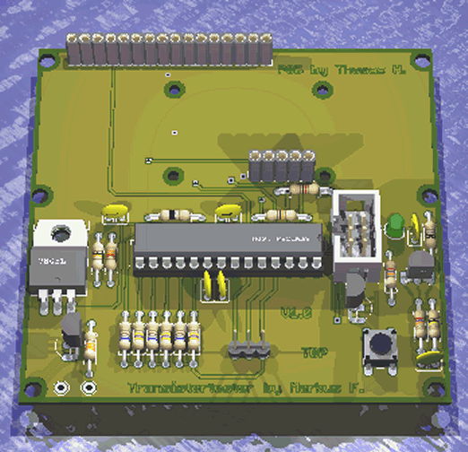

von Thomas H. (pcexperte) Benutzerseite
@Alle
Ich habe mir mal eine Platine entworfen für den Transistortester, ich
habe diese Platine so ausgelegt das ich auch ein kleines OLED Display
einsetzen kann. Wenn Markus F. die Erlaubnis geben würde könnte man auch
Bausätze für alle anbieten die selber keine Platinen herstellen können.
Kontakt über das Forum oder thomas [at] heldt [punkt] eu
@Markus F.
ich hatte dich mal angeschrieben wegen der Idee mit den Bausätzen bitte
melde dich doch einfach mal, danke.
Thomas

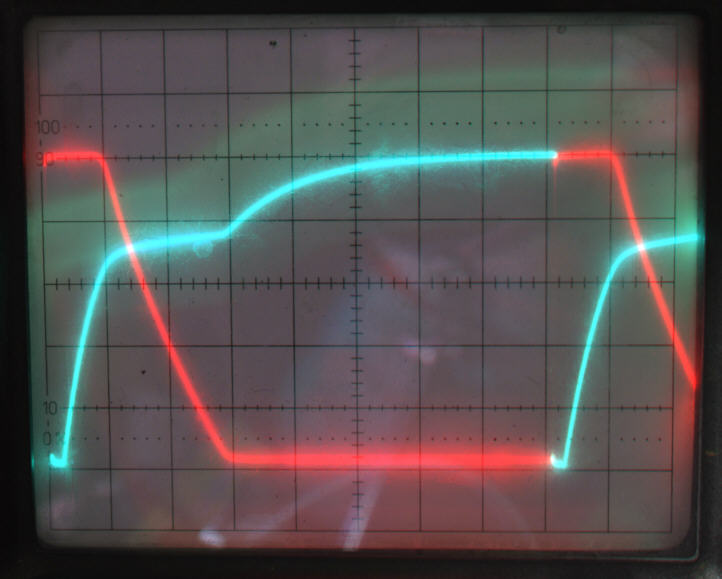

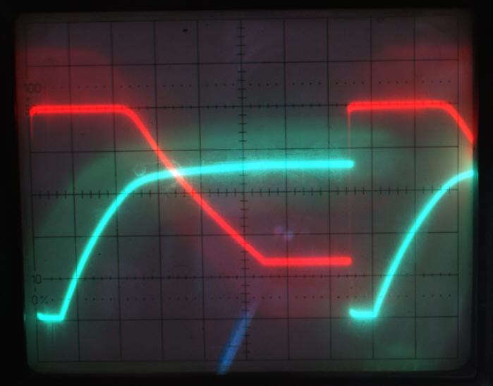

Ich habe mal die Gate Threashold Spannungsmessung mal eingebaut.
Das funktioniert erstaunlich gut, die Werte sind sehr gut
reproduzierbar. Nur bei sehr kleinen Mosfets (BS170 usw.) springen sie
um etwa +/-100mV, da die RC Zeitkonstante sehr klein ist. Hier könnte es
helfen, den AVR schneller laufen zu lassen.
Ebenso sind die Werte sehr großen Toleranzen unterworfen, da die
Schwelle der Ports nicht wirklich konstant ist. Zur Unterscheidung eines
Logiklevel und eines normalen Mosfets sollte es aber durchaus
ausreichen.
Man sieht auch deutlich den Einfluss der Millerkapazität:
Solange die rote Drainspannung konstant bleibt, ist die Gatesource
Spannung eine e-Funktion. Sobald die Drainspannung aber zu sinken
beginnt, geht die Kurvenform eher in Richtung Gerade. Am Ende der Kurve
sieht man deutlich wo das Laden der Gatekapazität abgeschaltet wird und
die ADC Messung anfängt.
Danach kommt der nächste Messzyklus (hier nur um ein Foto vom Oszi
machen zu können).
void measurevgate(void)
{  uint8_t tmpval, tmpval2;
//for(;;)
  ADC_PORT=0;
  ADC_DDR=(1<<e)|(1<<b);
  R_DDR = (1<<(2*c));        // Drain: starker pullup, Gate: schwacher pullup + interner pullup
  R_PORT = (1<<(2*c))|(2<<(2*b));  // Drain: starker pullup, Gate: schwacher pullup
  _delay_ms(1);          // gate entladen
  tmpval=(1<<c);
  tmpval2=(1<<(2*c));
  ADC_DDR=(1<<e);          // gate über 470k+pullup langsam laden
  while (ADC_PIN&tmpval);      // warten bis drain auf low
  R_PORT=tmpval2;          // gate ladewiderstand abschalten
  vgate=(unsigned long)ReadADC(b)*78/16;
Und weils so schön ist: Hier mal die komplette Kurve, wenn der
Gateladevorgang nicht unterbrochen wird.
Man sieht hier den Einfluss der Millerkapazität sehr deutlich: Sobald
die Drainspannung wieder stabil ist, setzt sich die e-Funktion fort.
Eine Messung der Gatekapazität müsste daher bei konstanter Drainspannung
erfolgen. Allerdings würde man dann nicht die Gatesource kapzität,
sondern die Gatesource+Gatedrain Kapazität. Da in der Praxis aber die
Millerkapazität einen stärkeren Einfluss hat, als die Gatekapazität, ist
es sogar gut wenn man diese mitmisst. Wirklich einen konkreten Wert kann
man hier sowieso nicht messen, so ungenau wie alles ist, aber man könnte
die Ladezeit als groben Anhaltswert zum Vergleich von Mosfets verwenden:
Je größer die Ladezeit, desto mehr Energie erfordert die
Gateansteuerung. Vor allem bei hohen Frequenzen ist dieser Wert
interessant.
Und noch ein paar Messwerte:
        gemessen, Datenblatt (min, typ, max)
BSS98:     1.53V, 0.8V, 1.2V, 1.6V
IRF1405:   3.62V, 2.0V,  -  , 4,0V
BS170:     2.45V, 0.8V, 2.1V, 3.0V
BUK555:    1.69V, 1.0V, 1.5V, 2.0V
Der Drainstrom liegt mit etwa 4-5mA etwas höher als die Angaben im
Datenblatt (250µA-1mA), daher die etwas hohen Werte im Vergleich zu den
typ. aus dem Datenblatt.

von Läubi .. (laeubi) Benutzerseite
Sehe ich das richtig das der ganze linke Teil (Abzüglich der
Blockkondensatoren und dem Taster) nur der Automatischen Abschaltung
dient und auch weggelassen werden kann? Würde meine Schaltung einfach
per Netzteil versorgen.
von Thomas G. (tgfuellner) Benutzerseite
super Projekt, werde ich auf alle Fälle auch nachbauen. Die Hardware ist
elegant einfach.
Ich werde aber auch die automatische Abschaltung weglassen. Für mich tut
es ein zusätzlicher Schalter auch.
Ist es dann nötig die Software anzupassen?
Nein, es ist nicht nötig, die Software anzupassen.
An der Hardware muss man dann folgendes ändern:
T1, T2 und T3 entfallen, genauso die Widerstände R7, R8, R9 und R10.
LED1 und C2 entfallen auch. Anstelle von T3 wird einfach eine Brücke
eingesetzt.
Die Pins 12 und 13 (PD6 und PD7) des ATMega8 werden einfach offen
gelassen.
Wer mag, kann auch von Pin 13 des Mega8 noch einen Taster gegen Masse
anschließen. Damit könte man dann einen neuen Testzyklus starten, ohne
den Tester aus- und wieder einschalten zu müssen.
Hallo alle zusammen,
die ersten Platinen habe ich bekommen die Bezugsquelle für euch habe ich
mit in den Artikel (unter Hardware) geschrieben um hier mal keine
Werbung zu machen ;)
Die Platine an dich Markus versende ich direkt nach Ostern, vorher
schaffe ich es leider nicht mehr.
Sobald ich den Tester fertig habe mit Gehäuse etc. kommen mal ein paar
weitere Bilder dazu.
Ich wünsche allen ein frohes Osterfest und viele Eier ;)

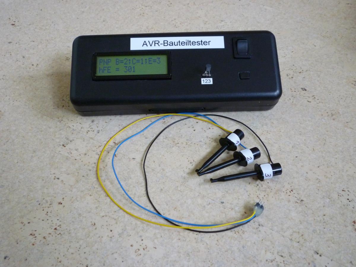

von Armin D. (ardiehl)
Vielen Dank für das Projekt, habe das gestern nachgebaut und
funktionierte fast auf Anhieb. Es hat sich in der LCD-Initialisierung
ein Fehler eingeschlichen so das mein 2-Zeilen Display nur einzeilig
lief.
Laut dem HD44780 Datasheet (Seite 46, Figure 24 4-Bit Interface) muss 3
mal 0011 auf D7..D4 gesendet werden. In lcd_init() wurde aber
lcd_command(0x03) verwendet. lcd_command sendet aber 2 x 4 Bit. Das
gleiche für die 4 Bit-Initialisierung. Bei mir klappt es so (und das
sollte auch für alle anderen Displays funktionieren):
void lcd_init(void)
   LCD_DDR = LCD_DDR | 0x0F | (1<<LCD_RS) | (1<<LCD_EN1);   // Port auf Ausgang schalten
   // muss 3mal hintereinander gesendet werden zur Initialisierung
   _delay_ms(15);
   //lcd_command(0x03);
   LCD_PORT &= 0xF0;
   LCD_PORT |= 0x03;    // D7..D4 = 0x03
   lcd_enable();    // Strobe E
   _delay_ms(5);    // according to datasheet: more than 4.1 ms
   lcd_enable();
   _delay_ms(1);    // according to datasheet: more than 100 uS
   lcd_enable();
   _delay_ms(1);
   // 4 Bit Modus aktivieren
   //lcd_command(0x02);
   LCD_PORT &= 0xF0;
   LCD_PORT |= 0x02;
22
   lcd_enable();
23
   _delay_ms(1);
24
25
   lcd_command(0x28);          // 4Bit / 2 Zeilen / 5x7
26
   lcd_command(0x0C);         // Display ein / Cursor aus / kein Blinken
27
   lcd_command(0x06);        // inkrement / kein Scrollen
28
  lcd_clear();
29
ich habe noch in main.c ein define eingebaut falls kein automatisches
ausschalten verwendet wird (#define AUTOPOWEROFF) in Zeile 8. Falls
AUTOPOWEROFF gesetzt ist, wird der originale Code verwendet. Andernfalls
wird auf ewig auf Tastendruck gewartet um den Test neu zu starten.
Im Anhang der geänderte Code + Makefile + eagle sch und brd für eine
einseitige Platine.
und so sieht es dann aus
=> Armin Diehl:
Stimmt, da habe ich einen Fehler gemacht. Ich nehme halt für jedes
Projekt die gleiche lcd-routines.c und lcd-routines.h her. Bei mir hat
das so auch immer geklappt, aber es scheint LCDs zu geben, die da
Probleme machen.
Danke für den Hinweis!

von Hubert G. (hubertg)
Also wie schon gesagt, bei mir läuft diese Version einwandfrei. Da musst
du einen Wurm in deiner Schaltung haben.
Meine Schaltung im Anhang, ist aber die gleiche wie von Markus F.

von RitschRatsch. (Gast)
Eine Frage wegen der Versorgungsspannung und der automatischen
Abschaltung:
Sehe ich das richtig, das T2 nur dazu da ist dem Controller zu
signalisieren, das der Taster gedrückt wurde ?
Wenn ich diesen nicht brauche (eigene Firmware) kann ich doch einfach
den Taster statt auf die Basis von T2 auf Masse ziehen, oder?
Ja, genau so kannst du es machen

von micha (Gast)
Hallo!
Ich habe da mal eine frage zum original Schaltplan mit Abschaltung.
Leuchtet die LED1 bei Betrieb? Ich habe diesen Zweig der Schaltung
aufgebaut, aber irgendwie verstehe ich es nicht ganz. Die Schaltung
scheint zu funktionieren, allerdings leuchtet LED1 nicht. Bei R7=27k @
9V fliessen ja auch nur ~ 0.3 mA. Das ist doch viel zu wenig, um die LED
leuchten zu lassen. Oder verstehe ich da was falsch?
@micha
ich zitiere mal aus dem Artikel:
"LED1 dient dazu, die Spannung an S1 auch im Betrieb hoch genug zu
halten um T2 aufzusteuern"
Die LED dient nicht zur Betriebsanzeige, das macht ja schon das Display
Thomas
von micha (Gast)
Ok, dann ist ja alles in Ordnung :-)

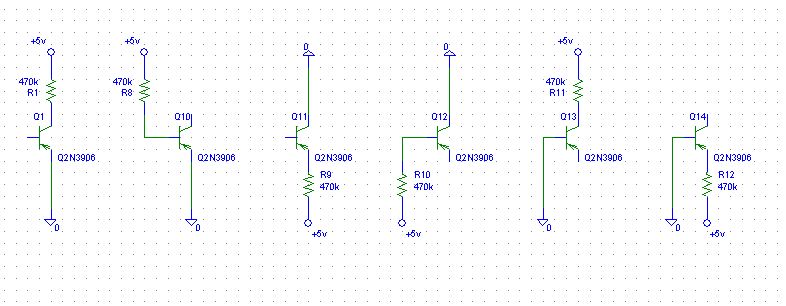

von Fur (Gast)
Habe mal zu Verständnisszwecken eine Pspice File gemacht für den
Diodentest.
Habe jetzt einfach mal einen Transistor an P1 P2 und P3 drangedacht.
Bitte mal durchsehen, ob ich alle Möglichkeiten durchdacht habe.
Sind das alle Möglichkeiten bei einem Transistor (ausser integrierte D
und R) ?

=> Fur:
Das Prinzip, nach dem dieser Tester arbeitet, habe ich in dem Artikel
(siehe ganz oben im Thread) eigentlich schon erklärt.

von Frank (Gast)
Halloe.
Auch ich habe versucht den Transistortester nachzubauen. Ich habe einen
Atmega8 genommen und mit der aktuellen (08.06.09) Firmware geflascht.
Die Platine habe ich selbst Layoutet, mich dabei aber an das Schema (

Als Display habe ich ein 16*2 Zeichen Display von Displaytec verwendet.
(162C). Leider klappt bei mir die Anzeige nicht richtig. Das Display
soll laut angaben den Controller LSI KS0070B tragen, welcher HD44780
kompatibel sein soll.
Wenn ich den Test mit einem Transistor im Sokel starte ( Typ: BC 557C )
erhalte ich als Anzeige bloss:
00/?/??||      _
Wobei die beiden || als ein Blinkendes Zeichen angezeigt werden. Und bei
den beiden 0's bin ich nicht sicher obs der Buchstabe O oder die Zahl 0
sein soll.
Wenn ich den Test mit einem leeren Sockel wiederhole wird folgendes
Angezeigt:
oooo<-o<-/Üo<-<-ooo
am Ende dann noch ein Blinkender Kursorblock. Wobei <- als Pfeil nach
links dargstellt wird.
Habt ihr eine Idee, was hier evtl. falsch gelaufen sein könnte ?
Anbei das von mir zusammengestellte Schema und das Boardlayout.
Freundliche Grüße
Frank
p.s. Wenn ichs ans laufen bekomme, kann ich euch auch gern die KiCad
Projektdateien zur verfügung stellen.

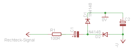

Und die negative Spannung für dein anderes LCD kannst du einfach mit
einer Ladungspumpe erzeugen. Das ist ganz einfach, aber anscheinend gar
nicht so bekannt. Deshalb füge ich hier noch einen kleinen Schaltplan
bei.
Funktionsprinzip sollte eigentlich klar sein.
Ich finde diese LCDs mit weitem Temperaturbereich fast besser als die
"normalen" Typen. Die haben meist einen viel besseren Kontrast. Dafür
würde ich den Nachteil mit der negativen Spannung schon in Kauf nehmen.
Für meinen Tester hatte ich leider gerade kein solches LCD zur Hand.
Außerdem passt das kleine LCD gut in das Gehäuse, das ich auch gerade
noch so rumliegen hatte...

von Michael L. (michaelx)
Hallo Markus,
um das Rechtecksignal auf einem der freien Pins auszugeben, müsste man
aber mit einem Interrupt arbeiten, jedenfalls wenn man nicht die schon
benutzten Pins umsortieren will. Ich wollte PC4 verwenden. Oder habe ich
da was übersehen? Sind da Probleme in deiner SW zu erwarten?
Heute Abend werde ich mal Schaltplan und Layout erweitern und testen,
wie groß die beiden Cs sein müssen.
Wenn man den mega48 verwendet, reicht es PD5 frei zu machen, dann kann
man den OC0B Ausgang nutzen. Ich denke das dürfte die beste Lösung sein.
Als Frequenz würde ich etwa 50-100kHz verwenden, dann reichen für C1
etwa 100nF und 1µF für C2.
Dann ist das ganze aber nicht mehr mit der bisherigen Lösung kompatibel.
Schon klar, je höher f, desto kleiner C. Aber ganz so hoch wäre ich mit
der Frequenz nicht gegangen (rein gefühlsmäßig), doch ich habe da auch
wenig Erfahrungen.
Also PC3 wäre z.B. noch komplett frei.
Man könnte doch einfach einen Timer verwenden und den Pin bei jedem
Timer-Interrupt toggeln. Nicht ganz so elegant, aber mit der jetzigen
Version kompatibel.
Und die Frequenz spielt kaum eine Rolle. Ich habe so eine Ladungspumpe
auch schon mal mit ein paar MHz betrieben (einfach CKOUT vom AVR
verwendet). Geht auch...
Und 50-100kHz sind eigentlich noch nicht so viel. Normale
Schaltnetzteile liegen in einem ähnlichen Bereich, z.T. sogar darüber.
Diese Frequenz ist für eine Ladungspumpe ganz gut. Die Belastung durch
den Kontrast-Anschluss ist ja eh minimal.
So, hier ist mein Nachbau zur Begutachtung ...
Basisversion von Markus mit folgenden Erweiterungen:
- Versorgung über Batterie oder Steckernetzteil
- negative Hilfsspannung für LCD über Rechecksignal aus PC4
@Michael L.
Schöner Aufbau.
Könntest du eine Foto von innen machen?
Mich würde interessieren, wie du das LCD befestigt hast.
von Esko (Gast)
Und mich interessiert, wo du die Grabber her hast und was diese kosten.
=> Benedikt
Foto geht im Moment nicht, ich kann es nachreichen, dauert aber noch ein
paar Tage. ;) Das LCD habe ich ganz einfach seitlich mit Heißkleber von
innen an die Oberschale geklebt (ein gängiges SD10).
=> Esko
Die Grabber sind Art-Nr. 830 265 (0,75€) von Pollin. Eigentlich hatte
ich ja kleinere (830 263 für 0,50€) gestellt, aber die auf dem Bild
geliefert bekommen. :(
Die Teile sind Preis/Leistungsmäßig wirklich gut (also mechanisch
durchaus brauchbar). Allerdings kam es mir so vor, als wenn das Metall
schon leicht oxidiert wäre, denn manchmal bekomme ich mit denen erst
nach etwas Wackeln/Schieben des Klemmhackens einen 100%igen Kontakt.

von Fred R. (seek51)
Hallo zuasammen.
Leider kann ich meine Schaltung nicht aktivieren. Habe mal den Plan
angehängt.
Wenn ich auf den Schalter taste, dann lässt Q2 keine Spannung durch :-((
Woran kann das liegen ?
von Bernhard M. (boregard)
R8 ist falsch angeschlossen, der gehört an die Basis des Transistors,
nicht an den Emitter...

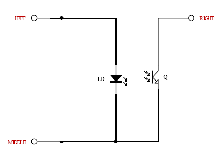

von misser (Gast)
hello;
   Your transistor tester can test "OPTOCOUPLER" !!!!
   The tester cannot define the pinout of optocoupler, but it can help
us if the optocoupler is good or bad.
   1st test: between pin1 and pin2 to test the diode(led).
   2nd test: pin1 of optocoupler to lead 1 of tester
             pin2 with pin3 together to lead 2 of tester
             pin4 of optocoupler to lead 3 of tester.
       *IF OPTOCOUPLER IS GOOD : the tester will detect it as NPN with
Ut is the forward voltage of the diode (led); 1= the anode of diode(led)
2=the cathode of diode(led) and the emitter of transistor(receiver)
3=the colector of transistor.
        *IF OPTOCOUPLER IS BAD : the tester will detect it as resistance
or as faulty device.
von misser (Gast)
Here is the pinout of optocouplers.......
Yes, this really works!
