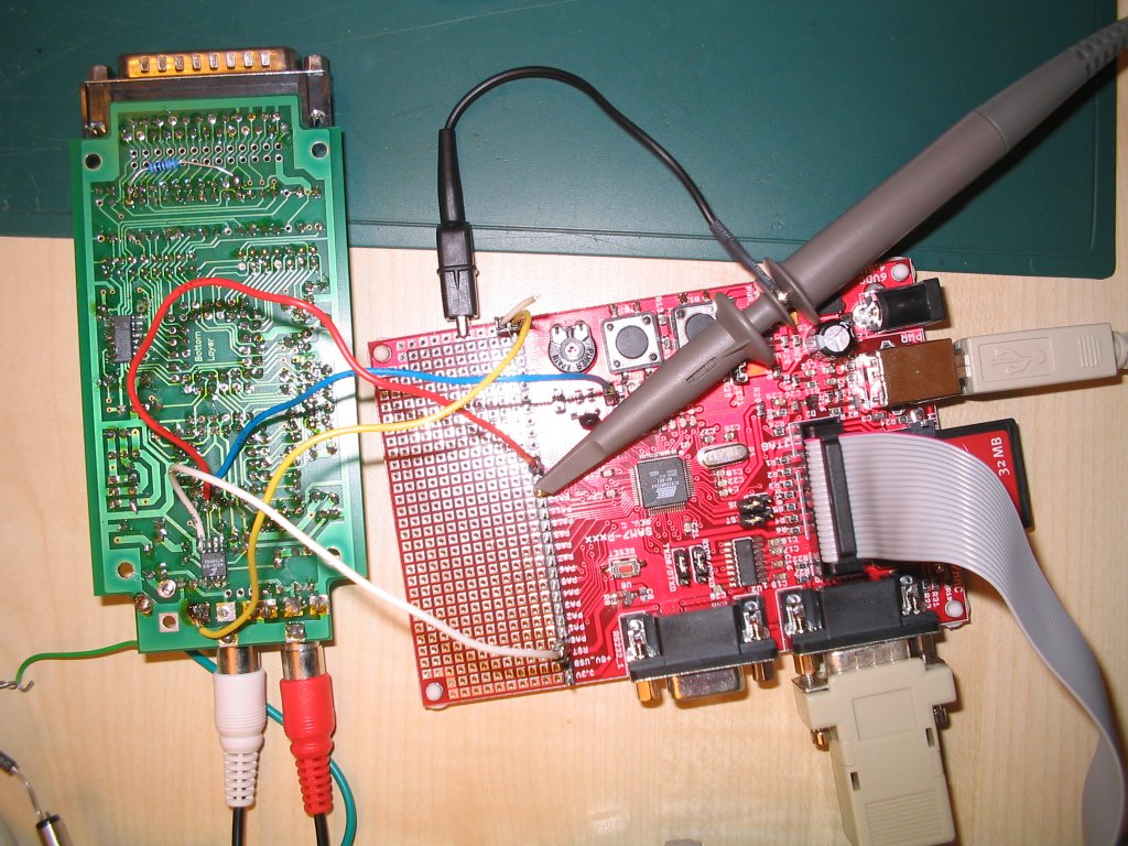

  • AT91SAM7S64-Dev-Board, SAM7S64 gegen SAM7S256 ausgetauscht
  • MP3- und AAC-Decoder: https://datatype.helixcommunity.org/
  • Datenspeicher: SD-Karte, Ansteuerung über die FAT-Bibliothek von http://elm-chan.org/fsw/ff/00index_e.html
  • DAC: CS4331 (auf MP3-Player-Platine "Pump" aus der c't), Fütterung über SSC mit DMA
  • Bild des Hardwareaufbaus
  • Abspielen von WAV-, MP3- und AAC-Dateien (im ADTS-Format) von SD-Karte funktioniert einwandfrei
  • VBR-MP3 mit durchschnittlich 195 kbit/s (128-320) problemlos abspielbar
  • AAC über ca. 140 kBit/s mit Aussetzern, sollte kein Problem mehr sein wenn das Verhältnis CPU-Takt/Samplerate etwas erhöht wird (sobald der TLV320-DAC dran ist)

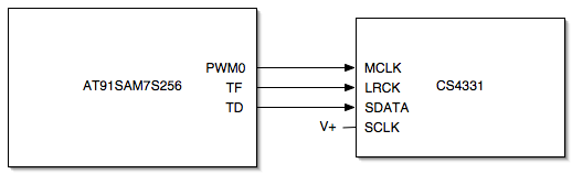

Erster Prototyp: CS4331
Für den ersten Prototypen verwende ich einen CS4331. Hier wird der PWM-Controller für die MCLK-Erzeugung verwendet, SCLK wird vom Wandler intern aus MLCK und LRCLK abgeleitet (siehe "Taktversorgung").
Der Prozessortakt ist hier auf 48.05 MHz eingestellt. Geteilt durch 4 gibt das einen etwas unpassenden Wert für den DAC (Soll: 256 * 44.1 kHz = 11.29 MHz, Ist: 12 MHz), somit hört sich alles etwas zu hoch an.
