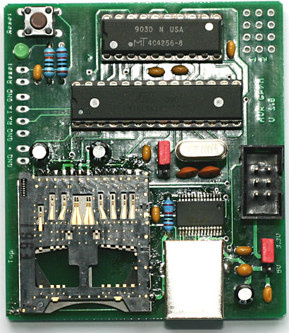

Hardwarevariante 1 - Ur-Version 4-bit Zugriff
Die Hardwarevariante 1 (Download der Doku) besteht derzeit aus den folgenden Komponenten:
- ATmega88
- 404256 DRam
- SD Card
- FT232RL
Schaltplan und Layout der Variante 1 als EAGLE-File

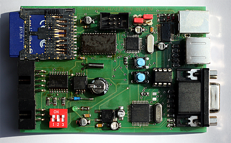

Hardwarevariante 2 - 8-bit Zugriff
Die Hardwarevariante 2 wurde um einen 8-Bit RAM Zugriff erweitert sowie mit einer eigenen VGA-Ansteuerung ausgestattet.
Schaltplan und Layout der Variante 2 als EAGLE-File

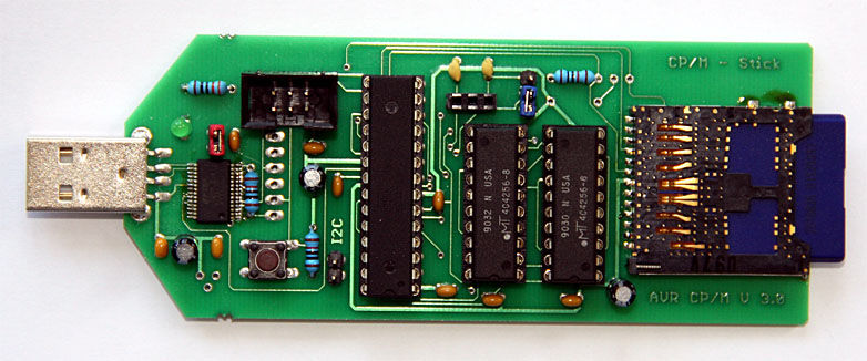

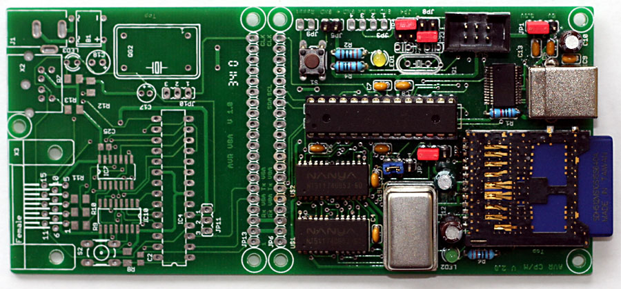

Hardwarevariante 3 - USB-Stick Version - SD Card Connector veraltet
Die Hardwarevariante 3 ist als 8-Bit Version in USB-Stick Form ausgelegt. Achtung: Veraltete Variante mit nicht mehr verfügbaren Alps SCDA5A0201 / SCDA6A0101 SD-Card Connector! Bitte die Hardware Version 3.1 nehmen.
Schaltplan und Layout der Variante 3 als EAGLE-File
Hardwarevariante 3.1 - USB-Stick Version - mit Standard SD-Card Connector
User Marcel A. (dl1ekm) hat die USB-Stick Version überarbeitet und einen Standard SD-Card Connector verwendet. Die aktuellste Software (Stand Juni 2019) läuft hierauf. Bild ansonsten weitgehend ähnlich zu HW 3.0.
Eagle SCH+BRD: https://www.mikrocontroller.net/wikifiles/8/80/Avrcpm_usb-stick_dl1ekm.zip
Hier ist eine um I2C erweiterte Software inkl. Anleitung und fertigem HEX (115200 8N1) verfügbar: https://www.mikrocontroller.net/topic/177481#5591057

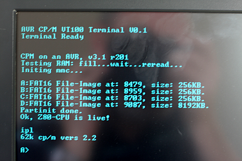

Hardwarevariante 4 - aktuell inkl. VT100
Die derzeit aktuelle Hardwarevariante beinhaltet neben dem CP/M -System auch noch ein VT100 Terminal, realisiert über ein Propeller IC von Parallax

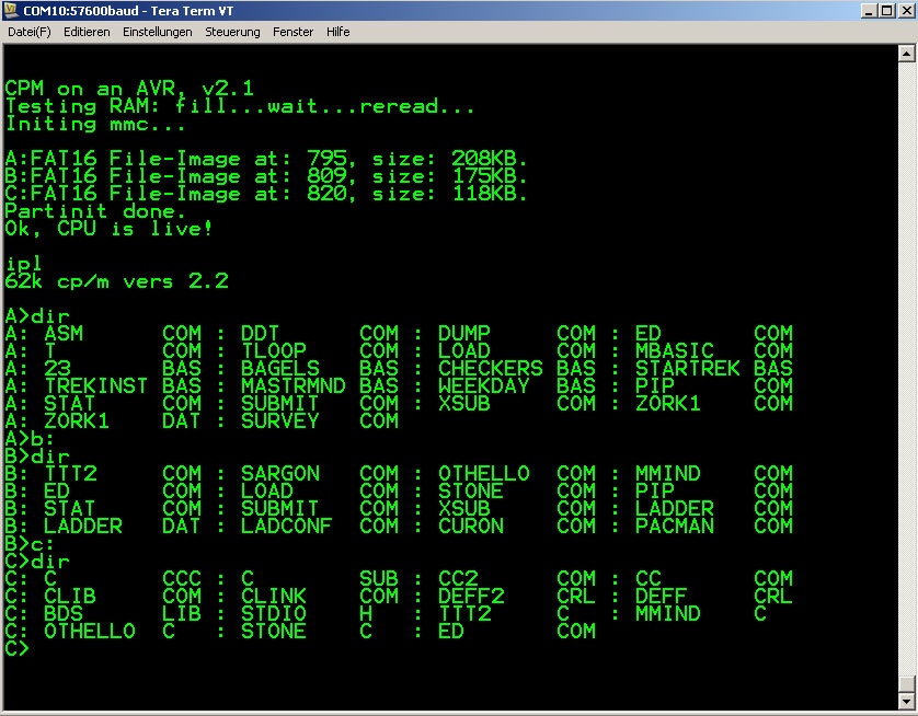

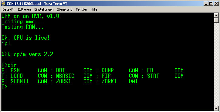

Zum Soforttest gibt hier eine AVR Variante avrcpm.hex für die folgende Testumgebung:
- ATmega 168
- 24 Mhz externer Takt über FT232R
- Terminal mit 57600 Baud, 8N1, keine HW Handshake
