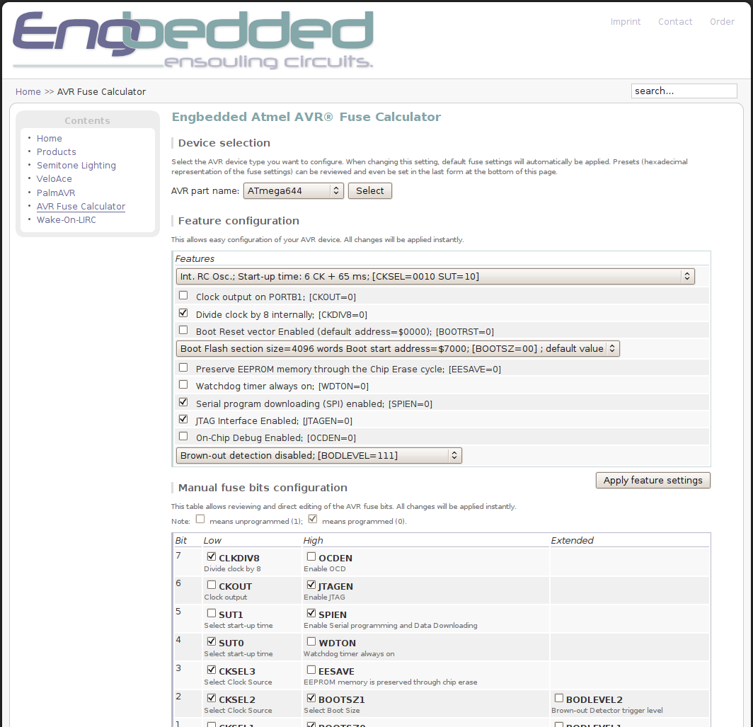

Empfehlenswert ist es auch, den AVR Fuse Calculator zu Rate ziehen, um die richtigen Fuse Einstellungen zu finden.

Zur Entschlüsselung kann man prima den Online-Rechner AVR Fuse Calculator von Mark Hämmerling nehmen.

- Auf der Internetseite Engbedded AVR Fuse Calculator kann man sich die Fuses nach den eigenen Vorgaben berechnen lassen.
