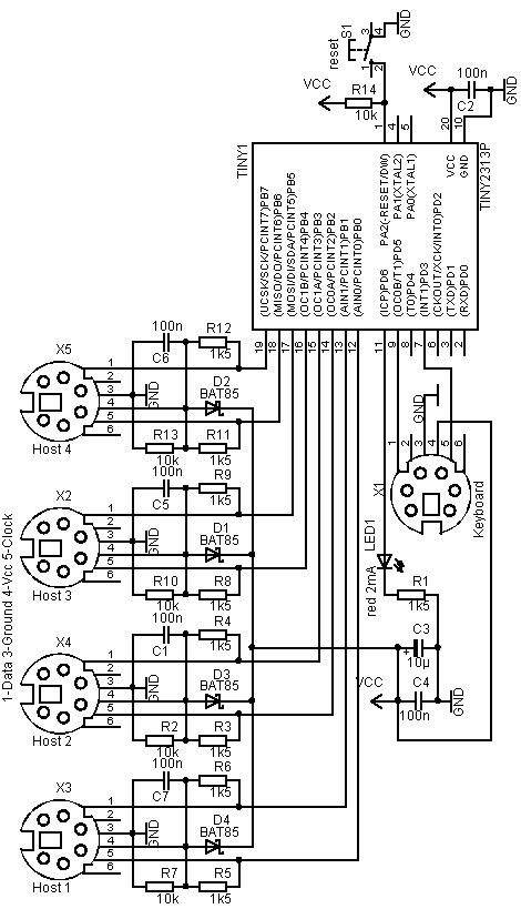

Die Schaltung
Stromversorgung
Die Schaltung wird durch die angeschlossenen PCs über Schottky Dioden versorgt. Schaltung und Tastatur sind versorgt, falls einer der angeschlossenen PCs eingeschaltet ist oder die Tastatur Schnittstelle durch die Standby Spannung des PC Netzteils versorgt wird.
PC Ports
Jeweils 2 Pins des Port B bilden die Clock und Data Anschlüsse für einen PC. Das benutzte PS/2 Protokoll erfordert eine Open Collector Ansteuerung mit Pullup Widerständen (1,5k) ähnlich I²C. Ursprünglich hatte ich 10k als Pullup vorgesehen, mit 1,5m Kabel traten aber Übertragungsfehler auf und das Signal war deutlich sichtbar beeinträchtigt (Scope).
Um erkennen zu können, ob ein PC auch tatsächlich eingeschaltet ist, erfolgt die Versorgung der Pullups direkt aus der PC Spannung. Ein Pulldown (10k) nebst Block Kondensator (100n) pro PC sorgt für definierten low Pegel, falls kein PC angeschlossen ist.
Tastatur Port
Die Tastatur ist an Port D3 und D5 angeschlossen. Die Tastatur Clock ist dabei mit INT1 verbunden, damit die Data Bits mit der fallenden Flanke des Clock Signals ausgewertet werden können.
Status LED
Die Status LED wird vom Port D6 angesteuert und signalisiert den im Augenblick aktiven PC und andere Betriebszustände.
Reset
Der Reset Taster ist noch ein Überbleibsel aus der Debug Zeit und nicht zwingend erforderlich. Damals war es äußerst lästig, erst die Stromversorgung von allen PCs unterbrechen zu müssen, um einen Reset zu erreichen.
Freie Ports
Einige Ports sind noch frei und wurden während der Entwicklung benutzt oder sind für zusätzliche Funktionen vorgesehen.
  • RS232 (Port D0:1) – zum Überwachen der Tastatur Scancodes und der Emulation. Gleichzeitig ist ein 7,372 MHz Quarz an Port A0:1 erforderlich. Der Schalter „debug“ muss beim Assemblieren der Firmware gesetzt sein
  • ISP (MISO, MOSI, SCK, Reset) – falls eigene Experimente geplant sind. Während des Programmiervorgangs dürfen PC3 & PC4 nicht verbunden sein.
  • BCD codierte Ausgabe des aktiven PC (Port A0:1) – zur Erweiterung durch einen externen Maus oder VGA Umschalter. Der Schalter „hst_sel_out“ muss beim Assemblieren der Firmware gesetzt sein.
  • Maus (Port D2,4) – Erweiterung um einen zusätzlichen Maus Eingang. Zurzeit ohne Funktion. Die Erweiterung auf eine Maus Umschaltung ist von mir nicht geplant und ist wahrscheinlich nur auf einem größeren AVR sinnvoll.
Aufbau
Ein Layout für eine gedruckte Schaltung existiert nicht. Die Schaltung lässt sich jedoch leicht auf einer Lochrasterplatine aufbauen.
Die 6-poligen Mini-DIN Buchsen zu den PC Tastatur Ports können durch in der Mitte auseinander geschnittene, und direkt mit der Platine verlötete PS/2 Stecker/Stecker Kabel ersetzt werden.
Wenn der Schalter für weniger PCs aufgebaut wird, kann die Hardware für diese PCs entfallen. Es wird jedoch empfohlen, die freien Pins des Port B mit 10k Pulldowns zu bestücken.
Für eigene Experimente sollte man noch eine externe Stromversorgung, Probe Pins fürs Scope, einen RS232 Anschluss nebst Quarz und einen ISP Stecker verbauen (nicht Teil des Schaltplans).
