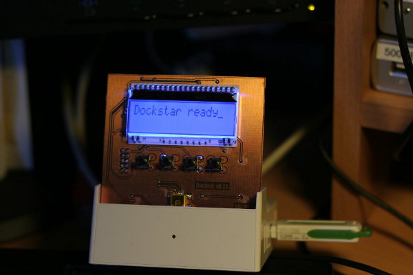

Das Dockstart Extension Board (Dockext) ist als Aufsteckplatine für die Seagate Dockstar gedacht und erweitert diese um ein Display und vier Taster.
Features

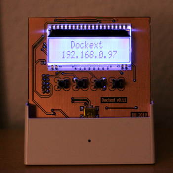

  • Anzeige der aktuellen IP-Adresse

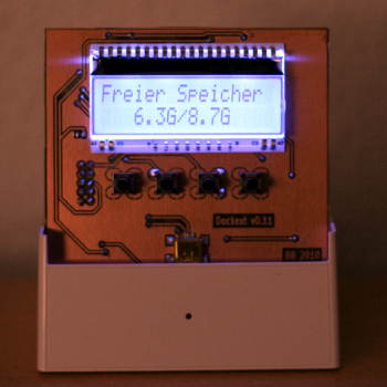

  • Anzeige des freien Speicherplatzes ausgewählter Mountpoints
  • Herunterfahren des Systems

Inzwischen würde ich das Display mit schwarzer Schrift nicht nochmal mit blauer Hintergrundbeleuchtung kaufen, die Ablesbarkeit ist zu schlecht.

Die Software auf dem Mikrocontroller ist minimalistisch gehalten. Über die serielle Schnittstelle wird der darzustellende Text in Klartext empfangen. Wurde ein Taste betätigt, wird die Nummer des Tasters gesendet (1-4). Eingestellte Baudrate ist 19200. Außer der Klartextübertragung wurden noch Befehle für das Löschen des Displays, setzen des Cursors und Ansteuerung der Hintergrundbeleuchtung implementiert.
