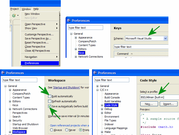

Als erste Konfiguration ist es vorteilhaft die IDE über ‚Window – Preferences’ an persönliche Vorlieben anzupassen. Unter ‚General – Keys’ ist das die Festlegung von Kurzwahltasten, unter ‚General – Workspace’ das automatische Kompilieren bzw. Speichern und unter ‚C/C++ - Code Style’ das Profil zur automatischen Formatierung des C-Quelltexts.

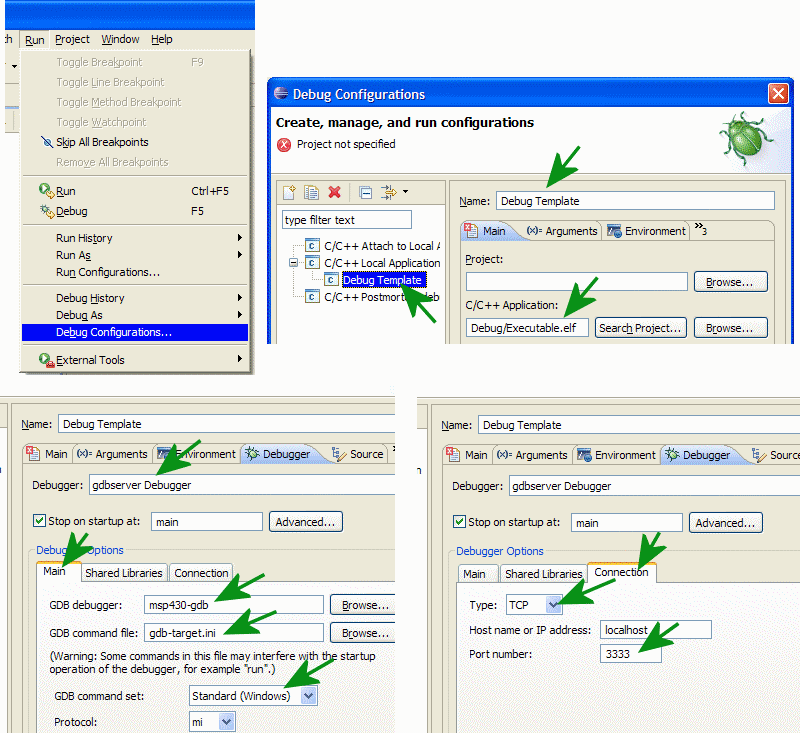

Konfiguration Debugger

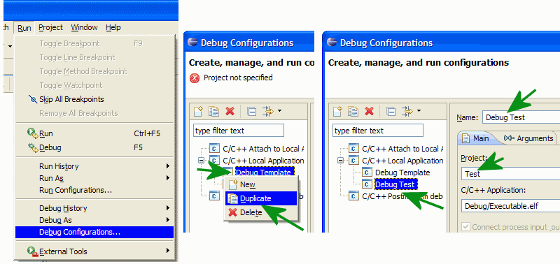

Die IDE Eclipse ist so strukturiert, dass man für jedes Projekt die Konfiguration des Debuggers neu vornehmen muss. Um das zu vereinfachen legen wir ein Debugger-Template an von dem wir später, für jedes neue Projekt, ein Duplikat erzeugen. Das offene Feld ‚Project’ wird später im Duplikat ausgefüllt.
  • Debug/Executable.elf
  • msp430-gdb
  • gdb-target.ini
  • 3333

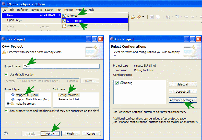

Erstes Projekt

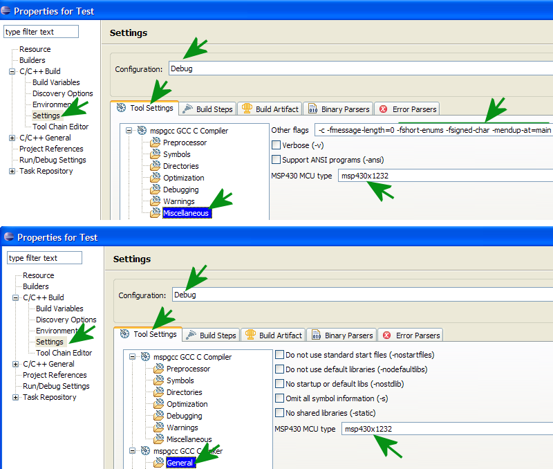

Jetzt ist es an der Zeit das erste Test-Projekt zu konfigurieren. Der Projekttyp sollte dem Typ der main Datei entsprechen und der Projektname so lauten wie der Projektordner. Günstig ist es, entgegen dem hier gezeigten Vorgehen, die Konfigurationen Debug und Release gleichzeitig anzulegen. Dieses ist aber auch nachträglich möglich. Die detaillierten Einstellungen zum Kompilieren und Linken werden nach Betätigen von ‚Advanced settings…’ festgelegt.
Nachfolgende Einstellungen sind für C und C++ Projekte identisch. Ab dem nächsten Abschnitt folgen dann die Spezialitäten für C und C++.

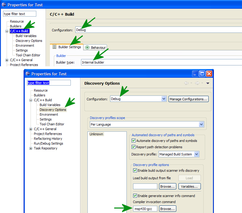

  • Der interne Builder ist schneller, erzeugt weniger Zwischendateien und die Consolen-Ausgabe ist kompakter.
  • C Projekt: msp430-gcc
  • C++ Projekt: msp430-g++

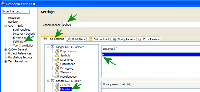

C Projekt
Die jetzt folgenden Einstellungen gelten nur für C Projekte. Alle speziellen Konfigurationen für C++ Projekte befinden sich einen Abschnitt tiefer.
  • Diese Flags sind nicht notwendig aber empfehlenswert:
    -fshort-enums -fsigned-char -mendup-at=main
  • Verwendeten Controllertyp eintragen. Bezeichnungen sind in mspgcc-manual.pdf, Abschnitt Compiler options, aufgeführt.
    msp430x????
  • Es schadet nichts dem Linker die Mathematik-Library mit den Gleitkomma-Funktionen bekannt zu machen.

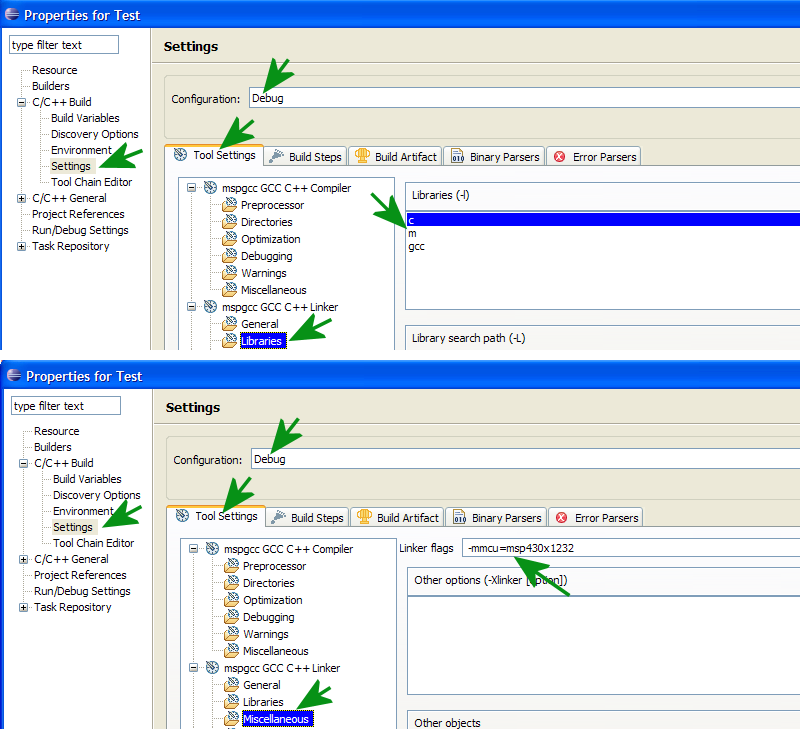

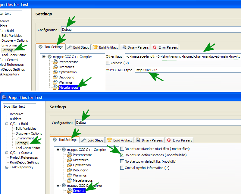

C++ Projekt
Die jetzt folgenden Einstellungen gelten nur für C++ Projekte. Alle speziellen Konfigurationen für C Projekte befinden sich einen Abschnitt höher.

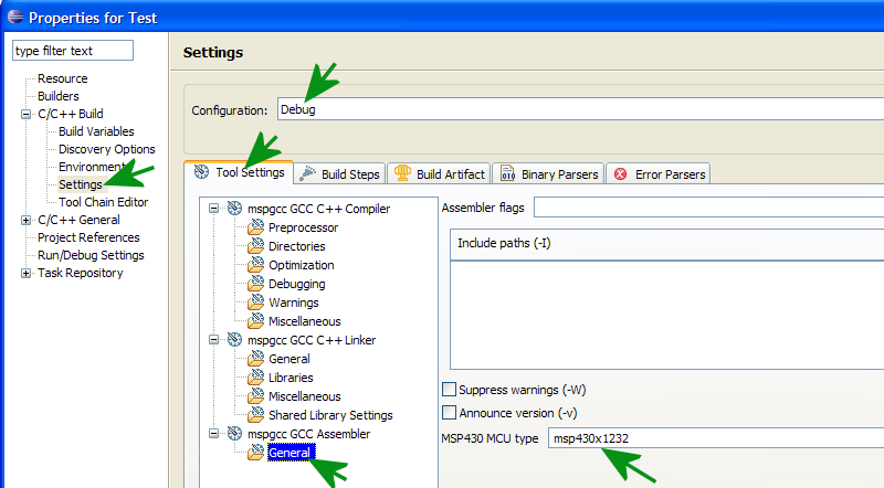

    -fshort-enums -fsigned-char -mendup-at=main -fno-rtti
    msp430x????
  • Weil der MSPGCC keine C++ Standardlibrary beinhaltet, der Linker diese aber laden will, müssen wir das unterbinden.
  • Da die C++ Standardlibrary nicht existiert linken wir mit den C Librarys. ‚gcc’ muss als Letztes stehen.
    -mmcu=msp430x????

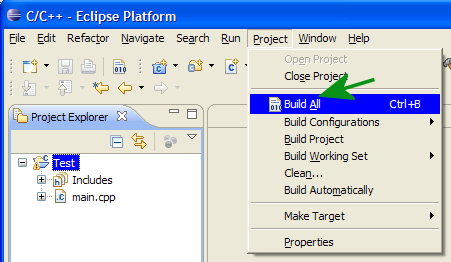

Auch wenn dem Test-Projekt noch keine Debugger-Konfiguration zugewiesen ist, können wir jetzt den ersten Build-Vorgang starten.
Nach Durchlauf ist das untere Eclipse-Fenster ‚Console’ interessant. Es zeigt eventuelle Fehlermeldungen von Compiler oder Linker. Ist kein Fehler aufgetreten, so hat der Linker die Datei …\Test\Debug\Executable.elf erzeugt.

Zunächst öffnen wir durch Doppelklick die Datei main.c oder main.cpp und wechseln zusätzlich in die andere Eclipse Ansicht ‚Debug Perspective’. Links oben im Fenster Debug sollte die Bestätigung des aktiven Debugger Proxy msp430-gdb sichtbar sein. Wenn nicht starten wir ihn über das Menü ‚Run – External Tools – MSP430-GDB-Proxy’.
Vor dem Debugging muss unserem Projekt nun einmalig die Debugger Konfiguration zugewiesen werden. Dazu duplizieren wir das bereits angelegte Debug Template, vergeben einen Namen für die Kopie und weisen der Kopie das Projekt Test zu.
Danach drücken wir ‚Debug’ und beobachten in den Fenstern Debug und Console wie Eclipse unser Anwenderprogramm auf das Zielsystem lädt und die Debugging Sitzung eröffnet. Der Programmlauf stoppt selbsttätig am Beginn der Funktion main() und wir sehen die erste Programmzeile von main() markiert.
