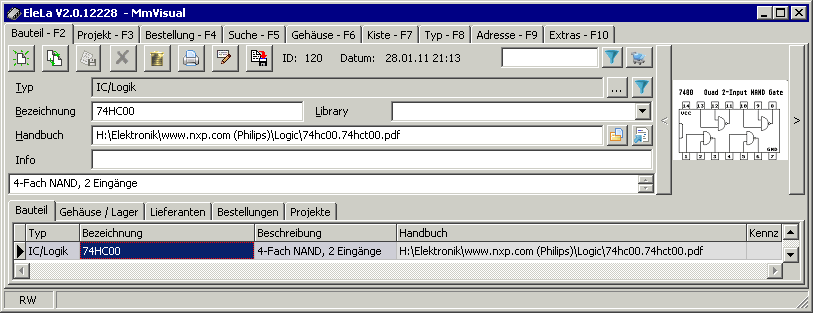

Bauteile verwalten
In der Bauteilverwaltung werden alle Bauteile angelegt, Lager und Gehäusevarianten verwaltet und Lieferanten eingetragen.
In der Bauteil-Übersicht wird von einer Bauteilvariante nur der Haupt-Typ eingetragen, z.B. 7400. Die Untertypen wie z.B. 74HC00, 74LVX00 unter "Lager / Gehäuse". Oder unter Bauteil wird nur der Widerstandswert "R 4,7 KOhm" eingetragen, alle Leistungsklassen und Gehäuseformen kommen nach "Lager / Gehäuse". Der Vorteil liegt auf der Hand, die Bauteileliste enthält dadurch viel weniger Einträge und ist somit übersichtlicher. Gleichzeitig sieht man unter "Lager / Gehäuse" alle Typen mit der gleichen Funktion.
Über die Filtermöglichkeit anhand dem Typ oder einem Bezeichnungstext kann sehr schnell ein Bauteil mit ähnlichen Eigenschaften gefunden werden.

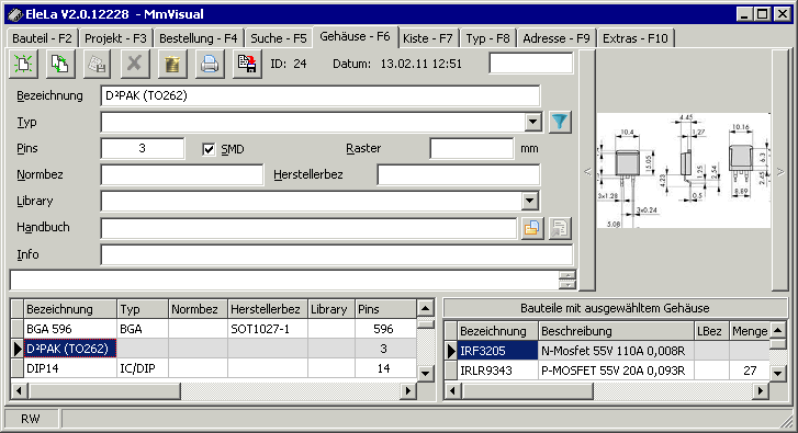

Gehäuse verwalten
Hier werden alle Gehäuse Typen der Bauteile angelegt. Zu jedem Gehäuse können auch mehrere Bilder hinterlegt werden.
In der Tabelle rechts sind alle Bauteile ersichtlich, die mit dem Gehäuse verfügbar sind.
Mit der Import-/Exportfunktion können Gehäuse incl. Bilder von Gehäusebibliotheken oder Freunden ausgetauscht werden.

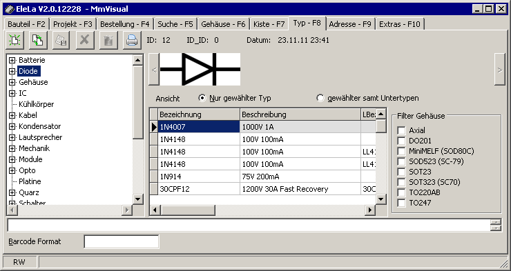

Typ - Kategorie der Bauteile
Hier werden die Kategorien angelegt die ein Bauteil annehmen kann.
Wichtig ist hierbei dass es nicht zu viele Untertypen gibt, denn man kann anhand dieser Typeinordnung ein Bauteil filtern. Daher sollte dies relativ "allgemein" gehalten werden.
Der Kategorie können Bilder zugeordnet werden, diese werden unter "Bauteil - F2" beim Bauteil gezeigt, wenn dem Bauteil kein individuelles Bild zugeordnet wurde. Somit braucht man bei einem Kondensator nur ein mal ein Bild zuordnen und das Bild wird bei allen Bauteilen mit Typ Kondensatoren unter "Bauteile" gezeigt.
In der Tabelle werden alle Bauteile gezeigt, die der Typ-Kategorie zugeordnet sind. So lässt es sich gut in den bestehenden Bauteilen stöbern und man findet schneller einen Ersatztyp der bereits auf Lager ist und spart sich so eine extra Bestellung und viel Arbeit.
