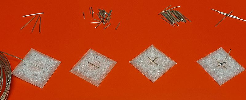

Touch-Flächen
Nachdem die erste Hürde genommen wurde, ging es darum sich Gedanken zur konstruktiven Umsetzung zu machen, bevorzugt mit 3D-Druck, lichtdurchlässige Touchflächen aufzubauen. Nach einigen Versuchen, stellte sich folgende Bauform als 'gut' heraus, die eine weitestgehend gleichmäßige Beleuchtung der Fläche durch eine LED ermöglicht, und das Drahtkreuz genügend kapazitive Touch-Fläche für die Elektronik bietet, ohne optisch zu stark 'negativ' aufzufallen:

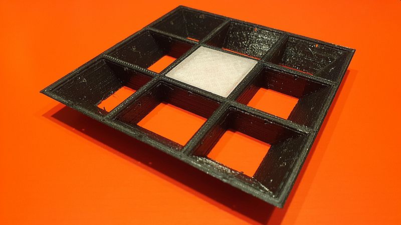

3D-Würfel
Wie bekannt müssen 9 Flächen auf eine Seite, und 6 Seiten bilden einen Würfel. Nach etwas Probieren (hinsichtlich Abstand 'Touch-Fläche/Fenster' und LED war das Gitter schnell erstellt und (etas langsamer) gedruckt:
Eine Würfel-Seite - Platz für 9 Touch-Fenster
Da die Seitenteile entsprechend designt sind, können sie später einfach aneinander gesetzt werden, und es entsteht ein Würfel, ohne das ein zusätzliches Gerüst benötigt wird.

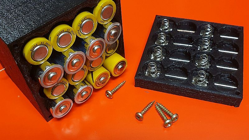

Batteriefach
Im Innern des Würfels ist weiterhin genügend Platz für ein ebenfalls gedrucktes Batterie-Pack, und da auch das würfel-mäßige Ausmaße hat, passt gleich die 4-fache sder eigentlich für 5V benötigten Menge rein, nun, die LEDs ziehen auch einiges an Strom, sodaß eine Reserve sicher nicht verkehrt ist.
Baterriefach - etwas übertrieben, aber es muß ja kubisch sein ;-)

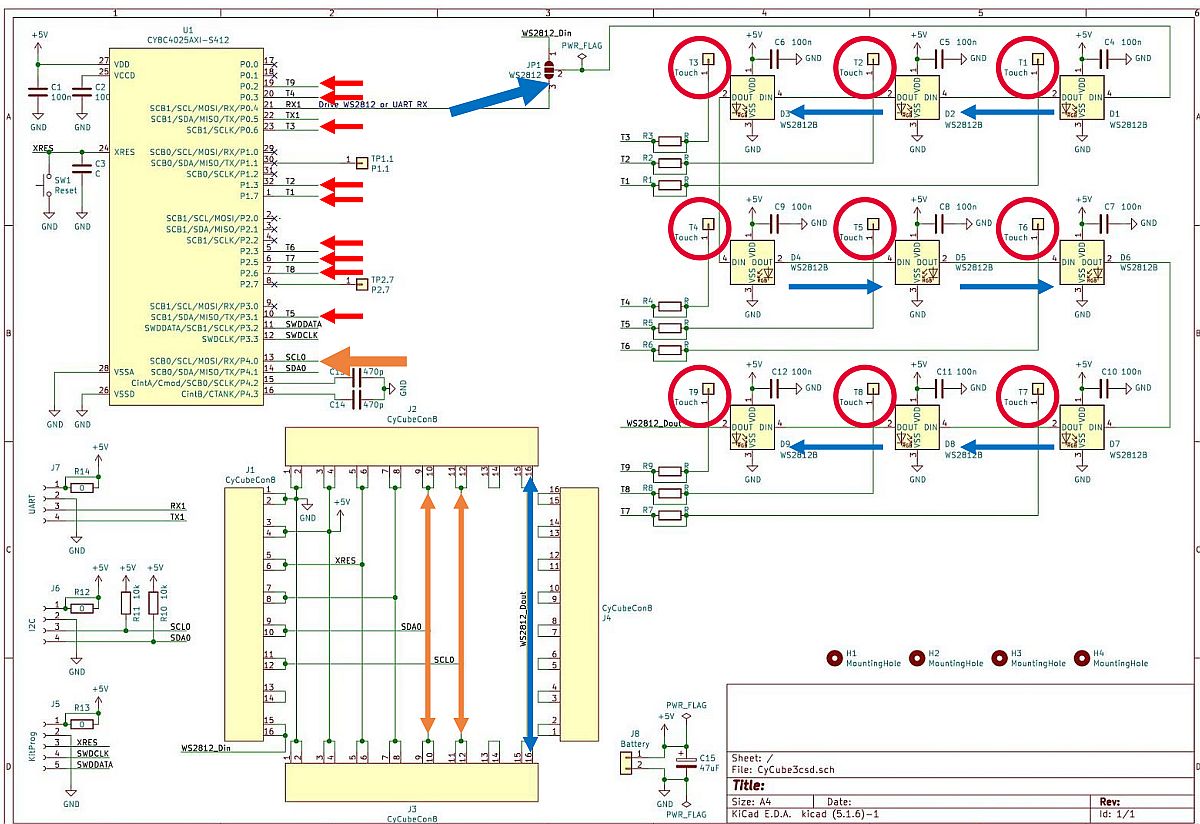

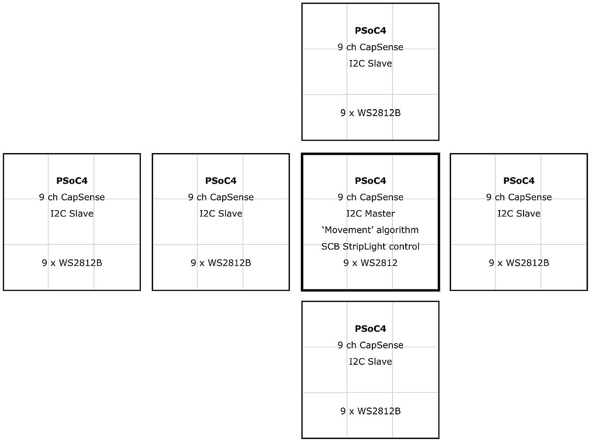

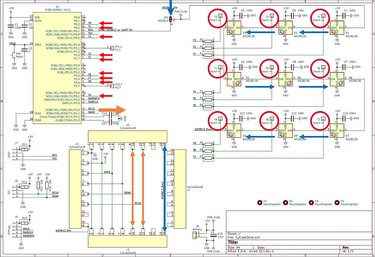

Nachdem der optische und mechansiche Aufbau steht, und die grundlegende Elektronik getestet ist, bedarf es nun einer Platine, genauer 6 Platinen, die aber vom Layout identisch sind, und nur als Bestückungsvariante zwischen einer Master-Seite und 5 Slave-Seiten unterscheiden.
Das Blockdigram veranschautlicht Master und Slave Funktionen
Slave: Lesen der 9 Touch-Fenster und Weitergabe per I2C
Master: Lesen der eigenen 9 Touch-Fenster, Lesen der Touch-Informationen der Seiten per I2C und Ansteuerung aller 54 LEDs
Der ausgewählte PSoC4000S erlaubt es über eine serielle Komponennte die 6x9=54 LEDs vom Typ WS2812B anzusteuern, und per I2C die Touch Informationen zwischen den Seiten auszutauschen, um entsprechend 'Touch-Bewegungen' zu detektieren. Doch dazu mehr im Software Abschnitt.

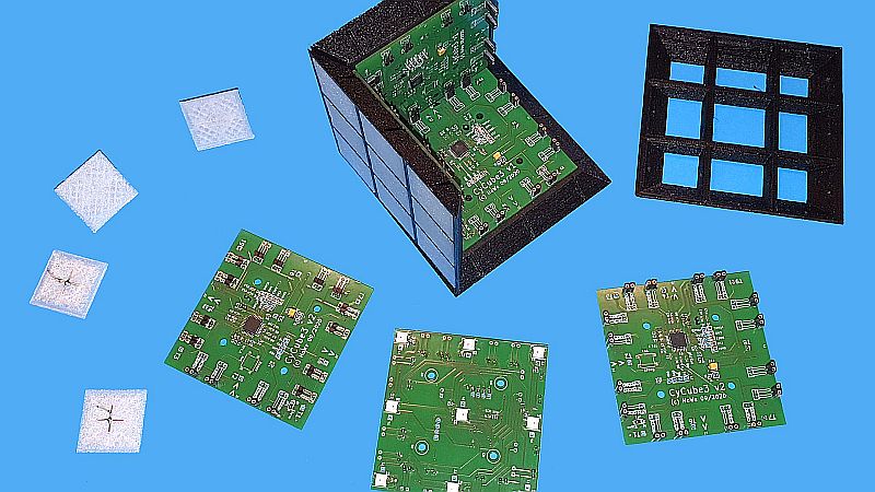

Zusammenbau
Alle Hardwareteile sind nun zum Zusammenbau bereit:
Die gesamte Hardware: 3D-Druck und Elektronik - fertig zum Zusammenbau

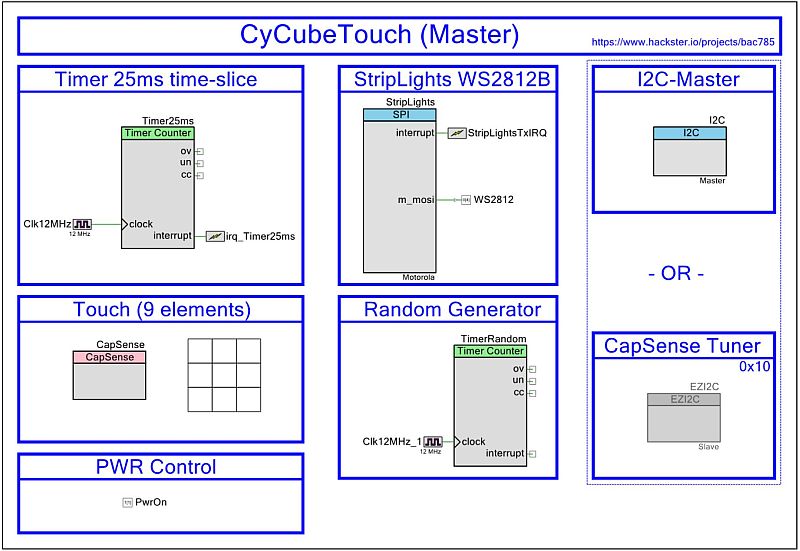

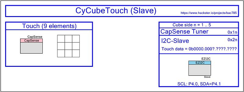

Der PSoC Creator von Cypress ist die kostenlose IDE für die PSoC Mikrocontroller. Das schöne daran, bereits grafisch wird das System bzw. die verwendeten Peripherien als eine Art Schaltplan zusammengestellt. Wie bereits für die Elektronik erklärt, gibt es entsprechend zwei Projekte für Master und Slave:
PSoC Creator TopDesign für den Master
PSoC Creator TopDesign für den Slave

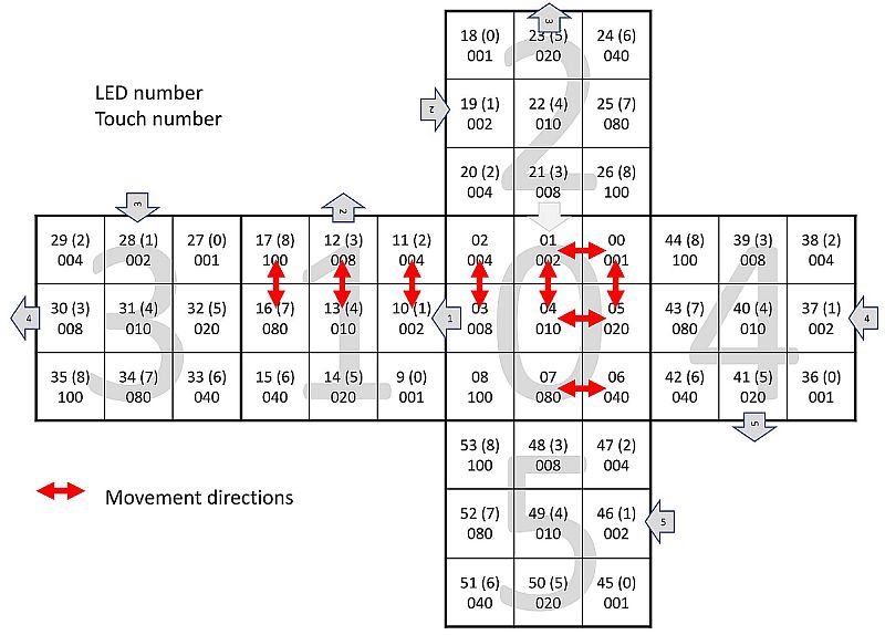

Darauf basierend generiert die IDE eine Bibliothek, die dann in der Software per API auf die Funktionen zugreift. Das Slave-Projekt ähnelt sehr dem eingangs erwähnten CapSense Beispiel, es müssen ja lediglich 9 Touch-Felder eingelesen und die Information per I2C-Slave bereit gestellt werden. Das Master-Projekt hingegen, muss alle Slave-Informationen per I2C-Master einholen, die 54 WS2812B-LEDs ansteuern (serieller Datenstrom per SPI generiert) und ... besitzt die gesamte Intelligenz. Hierzu bekommt jede LED und jede Touch-Fläche eine entsprechende ID, um sie zu adressieren.
Eindeutige IDs für LEDs und Touch-Fläche
Intelligenz

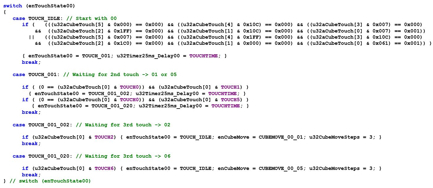

Die eigentlich Herausvorderung besteht nun daran, zu unterscheiden, welcher Touch denn nun gewollt (= Bewegung) ist, und welche Berührung lediglich durch das Halten des Würfels ausgelöst wurde. Hierzu wurde für jede einzelne Touch-Fläche eine kleine State-Machine aufgesetzt. Nur wenn innerhalb einer gewissen Zeit über drei nebeneinander liegenden Felder mit dem Finger gestrichen wird, gilt dies als eine 'gültige' Bewegung. Es gibt somit prinzipiell 18 Bewegungsmöglichkeiten, wie eben auch beim echten Rubik-Cube - logisch ;-) Und ebenso wie beim Original, kann auch nur dann eine Ebende gedreht werden, wenn sie nicht durch andere Finger an anderer Stelle früher:festgehalten - heute:berührt wird. All dies ist Aufgabe der Logik innerhalb der kleinen State-Machines, die quasi zeitgleich für alle 54 Flächen ablaufen muss. Hier ein Beispiel:
Intelligenz jeder einzelner Touch-Fläche (State-Machine)
Da keine Bewegung mit dem Mittlerem-Fenster beginnt, kann dieses Feld für Sonderfunktionen verwendet werden. Zum einen lässt sich die Helligkeit steuern und der Würfel ausschalten (2x Click) bzw. der Würfel gemischt und der Schwierigkeitsgrad festgelegt werden (3x Click)

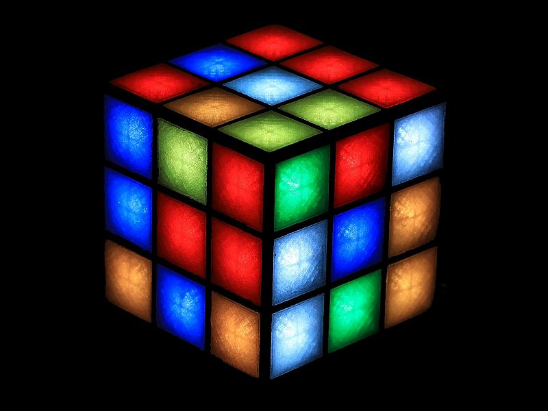

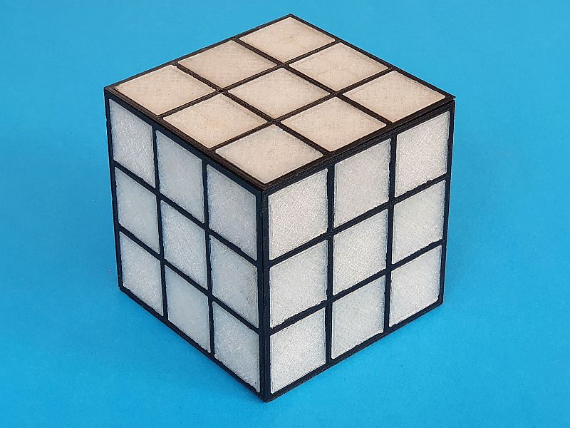

Der fertige Würfel
Der fertige Würfel ... fertig zum Einschalten
Er funktioniert :-)
