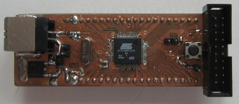

Hardware
Selbst ist der Bastler
Es gibt zahlreiche günstige Entwicklerboards für die AT91SAM7S Serie. Aber selbermachen ist einfach interessanter und lehrreicher. Bestellen kann ja jeder...
Das hier vorgestellte Headerboard passt schön in die billigen Steckbrettchen („STECKBOARD 2K1V“, aber auch in andere) von Reichelt und kann von jedem selbst gebaut werden, der zweiseitige Platinen Ätzen kann. Es ist natürlich nur als Vorschlag gedacht. Ich werde jedoch hier weder auf Ätztechniken noch auf SMD Löten eingehen, da es dafür einfach schon zu viele Artikel gibt. Es sei nur gesagt, dass die „Zuerst alle Beinchen mit viel Zinn vollschmieren und danach mit Entlötlitze alles überflüssige entfernen“ Methode bei mir ausgezeichnet funktioniert. Leider ist es aber notwendig, Durchkontaktierungen (VIAs) zu setzen. Draht durchstecken und auf beiden Seiten verlöten geht aber hier nicht, da sich bei meinem Layout einige VIAs unter dem Mikrocontroller befinden. Man braucht also Durchkontaktierungsnieten (0,6mm Innendurchmesser) z. B. auch von Reichelt als NIETEN 0,6MM. Die ziemlich teure und trotzdem sehr wackelige Presse ist aber nicht nötig. Mit etwas probieren kann man die Nieten mit einer Pinzette wunderbar durch ein 0,8mm Loch stecken und dann, je nach gewünschtem Perfektionismus, auf der anderen Seite entweder nur festlöten oder vorsichtig mit Hammer und einem ev. leicht konischen und vor allem feinen Stift auch dort flachklopfen.
Viel Spass beim Experimentieren.
Einfach ist besser
Meine Platine wurde nicht auf geringstmöglichen Platzbedarf optimiert, sondern auf leichten Aufbau, Verwendung von Standardbauteilen (alles bei Reichelt zu bekommen) und möglichst großer Flexibilität hin entwickelt. Wenn man 3 Löcher bohrt kann man anstelle des vorgesehenen DPACK-Gehäuses z. B. problemlos TO220 Spannungsregler verwenden. Ich habe einen LF33CV verwendet, jeder andere Linearregler welcher bei 4V Eingangsspannung noch 3,3V erzeugen kann geht aber auch. Falls man kein Steckbrett verwenden will können die Stiftleisten auch an der Oberseite montiert werden. Die Verbindung zu anderen Teilen kann man dann sehr einfach mit Drahtstücken herstellen.
Im Layout sind die unbedingt empfehlenswerten 100nF Blockkondensatoen nicht eingezeichnet. Man muss daher bei jedem Via, welches die Spannungsversorgungspins des Controllers mit der Rückseite verbindet, einen 100nF Kerko auf Masse löten.
Quarz und USB Bootloader
Ich habe mich weitgehend an Olimex und Original ATMEL Schaltplänen orientiert. Empfehlenswert ist auch das ATMEL-Dokument „AT91SAM7S Microcontroller Series Schematic Check List“. Der Quarz ist ein 18,432MHz Baudratenquarz, welcher vom integrierten Bootloader bevorzugt wird, und mit dem man auch wunderbar die USB- Taktrate erzeugen kann. Die KERKOS beim Quarz müssen zwar eigentlich auf den verwendeten Typ angepasst werden (Datenblatt Quarz + µC). 22pF haben bislang aber noch immer und überall funktioniert... Wird ein anderer Quarz verwendet, muss der PLL-Filter angepasst werden. Es gibt hierfür ein Berechnungstool bei ATMEL. Der Filter sowie der Quarz sollen möglichst nahe am IC liegen um Störungen zu minimieren. Da ein interner Resetcontroller eingebaut ist und dieser auch verwendet wird, muss der /RESET PIN nicht beschaltet werden. Es existieren mehrere Varianten der USB-Pullup Schaltung. Die von mir gewählte hat den Vorteil, dass der Widerstand im Normalzustand mit VCC verbunden ist und die Schaltung damit dem PC gleich beim Einstecken den Anmeldewunsch signalisiert, wie es der Bootloader haben möchte. Will man dies nicht, hängt man die Basis des npn-Transistors an einen Pin des Controllers (Olimex verwendet PA16) und kann sich so bei Bedarf anmelden lassen. Soll die Schaltung ausschließlich USB-Powered laufen und sich immer an den PC anmelden, kann der Widerstand auch direkt an VCC hängen. Es ist auch möglich den Pullup-Widerstand direkt an einen Pin des Controllers zu hängen. Im Ausgangszustand hängt die Datenleitung dann aber über 1,5k + 10-15k vom internen Pullup auf VCC. Dieser Fall ist nicht Spezifikationskonform, aber ich habe schon einige Schaltungen damit gesehen. Zusätzlich ist noch ein Spannungsteiler vorgesehen um festzustellen, ob die 5V USB-Spannung anliegen. Aufgrund der 5V-Toleranz der Eingänge wäre dies zwar nicht unbedingt nötig, aber sicher ist sicher, vor allem weil die USB-Spannung ja auch größer sein kann.
Schaltplan
Alle nicht bezeichneten Kondensatoren sind 100nF, die Widerstände 10k
Stückliste
Der AT91SAM7S256 empfiehlt sich für die Entwicklung, da er grosse Ressourcen an RAM und FLASH bereitstellt. Man kann aber natürlich auch nur den 64er nehmen, wenn man sicher ist mit 16kB RAM auszukommen.
  • Vias (siehe Text)
  • Spannungsregler incl. der benötigten Kondensatoren. Muss bei 4,5V- Spannungsabfall an der Schutzdiode noch 3,3V liefern können.
  • Schutzdiode (bedrahtet) z. B. 1N4001 oder auch Schottky
  • 100nF Kerko SMD 0603 (15x)
  • 15pF Kerko SMD 0603 (2x)
  • Quarz 18,432MHz, HC49U-S incl. Kondensatoren
  • 1nF + 10nF Kerko SMD 0603 für PLL-Filter
  • Widerstände SMD 0603: 1k5(2x), 15k, 45k, 27Ω (2x), 10k (3x)
  • SMD-LED + Vorwiderstand für 3,3V (2x)
  • 2,2µF KERKO oder ELKO
  • Stiftleisten (siehe Text)
  • Wannenstecker 20Pol falls JTAG gewünscht
  • Taster für Reset falls gewünscht
  • USB-B Buchse Print
  • Beschaltung für USB-Pullup-Widerstand nach Wahl (Text!)

Es werde Licht (Testlauf)
Der AT91SAM7S Bootloader ist leider ziemlich unpraktisch (NXP und Analog haben das wesentlich besser hinbekommen!) und daher nur als Notfallmaßnahme einzusetzen. Zum erstmaligen Einrichten und testen ist er aber optimal: Zuerst muss SAM-BA heruntergeladen und installiert werden. Achtung: Der Neustart ist tatsächlich notwendig, sonst funktioniert es nicht. Dann wird der TST Pin des Controllers mit VCC verbunden (per Jumper) und die Schaltung mit 5V versorgt. Man kann auch den USB-Stecker einstecken. Windows wird dann jedoch jammern, das das USB-Gerät nicht erkannt wurde, außer man hat vorher den Steuerungspin der Pullup-Beschaltung auf GND gehängt Der Transistor sperrt dann und der Widerstand hängt frei.. Nach ca. 10-15sec kann man wieder abstecken und TST entweder offen lassen oder auf GND legen (Jumper umstecken). Nun verbindet man das Board über USB mit dem PC. Es sollte sich als SAM7Sxx Testboard anmelden (Pullup auf VCC?). Ist dies erfolgreich, kann man SAM-BA starten, USB als Connection und den verwendeten Mikrocontrollertyp (+ -EK für Evaluation Kit, Atmel geht davon aus das alle ihr Paket kaufen...) auswählen. Man kann nun ein beliebiges Testprogramm, z. B. aus den zahlreichen Beispielen von ATMEL herunterladen. Leider darf ich dieses hier nicht zur Verfügung stellen, aber die Beispielprogramme sollte man sich eh ansehen… Die Frage nach dem Unlock beantwortet man mit YES und wenn er dann nachfragt ob die Bereiche wieder Gelockt werden sollten verneint man dies. Der Controller ist nun nicht mehr gesperrt und kann einfach über JTAG programmiert werden.
Hat der Test nicht funktioniert sollte man einige Dinge überprüfen:
  • Spannungen 3,3V + 1,8V OK?
  • USB+ mit 1,5KOhm auf VCC gezogen?
  • Schwingt der Quarz? Ev. Wert der KERKOS doch überprüfen
  • Wenn möglich Stromaufname mit gedrücktem RESET-Knopf messen und mit Normalbetrieb vergleichen
  • Die Pins PA0-3 müssen HIGH-Pegel haben (Interne Pullups, Siehe Datenblatt)
  • /RESET muss offen oder höchstens mittels Pullup auf VCC gezogen sein
  • die Pins ERASE und JTAGSEL müssen offen oder auf GND gelegt sein
  • Spannung am TST-Pin in beiden Fällen (VCC + GND) überprüfen
Wenn das Board nun (endlich?) funktioniert, kann man sich dem Programmieren zuwenden.
