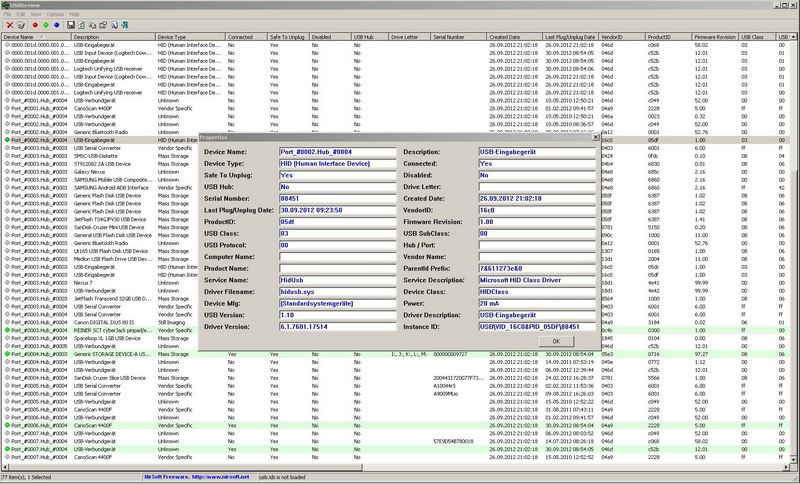

Ein Windows System installiert die eigenen HID System Treiber automatisch beim ersten Kontakt mit der fertig aufgebauten und mit der Firmware programmierten Schaltung.
Dabei ist es egal, ob es sich um ein Windows x32 oder Windows x64 System handelt.
Der Microsoft HID System Treiber ist immer vorhanden und auch immer signiert. Er wird deshalb auch automatisch ohne jede Nachfrage installiert.
HiDTemp als vollwertiges USB HID Device gekoppelt an den Windows eigenen Treiber
