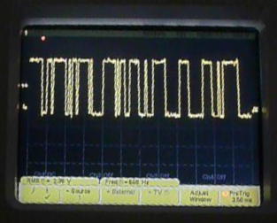

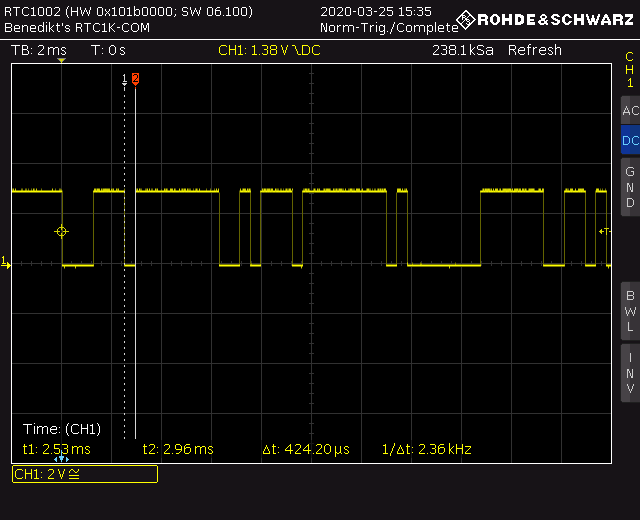

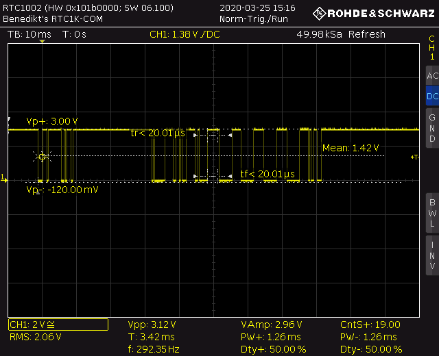

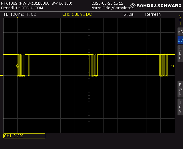

Am Lötpunkt TX wird alle 500ms ein asynchrones, binäres Signal übertragen (siehe Screenshot im Anhang). Es handelt sich hierbei um ein UART Signal mit einer Amplitude von 3V bei einer Baudrate von 2400 8N1. Ist der Multimeter ausgeschaltet, so werden keine Daten übertragen. Im Hold-Modus wird der letzte Messwert kontinuierlich übertragen. Dass sich der Multimeter im Hold-Modus befindet, ist in den Paketdaten nicht ersichtlich.
Pro Paket werden 10 Bytes vom Multimeter gesendet (hier wird 12.34VDC angezeigt):
Byte# Offset (s) Datenbits
1 1.32E-06 0b11011100
2 5.87E-03 0b10111010
3 1.22E-02 0b00000001
4 1.93E-02 0b00010110
5 2.56E-02 0b00001000
6 3.23E-02 0b00000000
7 3.85E-02 0b00000100
8 4.48E-02 0b11010010
9 5.19E-02 0b00000000
10 5.82E-02 0b11110101
Die Funktion des RX-Lötpunktes ist aktuell noch unbekannt.
