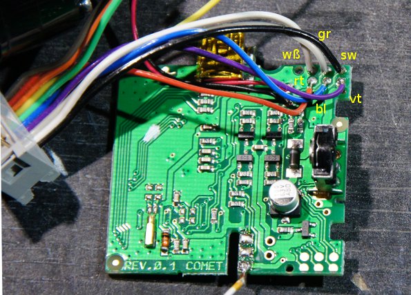

Schaltpläne und Platinenaufnahmen
Comet / Thermy
ThermyV2? (11/2011): REV.0.0 REG
Zero v2 / Thermy V1.5
(vorläufig) REV.0.0 REGZ

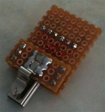

Programmieradapter
Eine Mini-B USB Buchse führt einige ISP Signale. Es ist keine USB-Schnittstelle; sie ist mit einem speziellen Adapter (und der original Firmware und PC-Software) zur Parametrierung vorgesehen. Die Standardbelegung der USB-Steckverbindung (http://de.wikipedia.org/wiki/USB#Farbkodierung_und_Pinouts, http://pinouts.ru/Slots/USB_pinout.shtml) ist jedoch nicht vollständig, so dass fertige USB-Kabel nicht ohne zusätzliche Arbeit zur Verbindung geeignet sind. Siehe Beiträge:
- http://www.mikrocontroller.net/topic/153235#1445503
- http://www.mikrocontroller.net/topic/153235#1448510
- http://www.mikrocontroller.net/topic/160462#1591287
- http://www.mikrocontroller.net/topic/237375#2410189
Auch bei Steckern als Einzelteil ist ein benötigter Kontakt nicht herausgeführt, so dass der Stecker auf jeden Fall bearbeitet werden muss.
- Fotos vom schrittweisen modifizieren: http://www.mikrocontroller.net/topic/153235#1626448

JTAG (Comet)
Anschluss des JTAG-ICE (hier mit dem „Tintenfisch“-Adapter):
Im Auslieferungszustand ist die JTAGEN-Fuse gelöscht (high fuse = 0xD9 statt 0x99). Man benötigt daher initial mindestens einmal eine ISP-Verbindung, um ein chip erase vorzunehmen und danach die JTAGEN-Fuse wieder setzen zu können.
