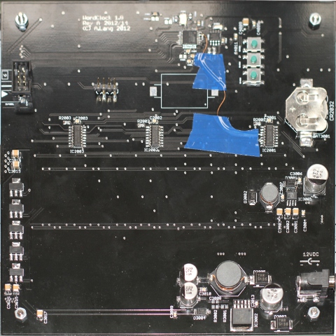

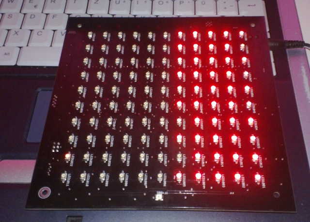

Das hier ist ein dritter Aufguss des Themas WordClock. Diese Variante verwendet einfarbige P-LCC2 LEDs und ist 160x160mm groß.
Hardware
Die verwendeten Spaltentreiber sind TLC5916 zusammen mit FZT851 als Zeilentreiber. Betriebsmodus ist 1:5 Multiplex. Damit ergibt sich eine Konstantstrombetrieb der LEDs und ein relativ geringer Bauteilpreis.
Als Controller kommt ein ATMega88 zum Einsatz, wenn kein DCF-Modul verwendet wird, dient ein DS1307 mit Batteriebackup als Zeitbasis.
Alle Komponenten sitzen auf einer doppelseitigen Platine, die vorne nur die LEDs enthält. Damit ist eine einfache Montage möglich.

Optimalerweise bestückt man zuerst die LEDs und den Fototransistor auf der Vorderseite der Platinen. Anschließend arbeitet man sich auf der Rückseite von klein nach groß durch. Die SMD-Quarze sind etwas fies, man sollte sie Daher vor den anderen Bauteilen bestücken, damit man gut an die Pads drankommt.
Der ISP-Verbinder wird nicht eingelötet. Stattdessen wird er zu programmierung von hinten in die PLatine gesteckt und leicht verkantet. Damit ist eine zuverlässige Programmierung des AVR möglich.
Falls man die Software weiterentwickeln will (und damit häufiger flashen muss), kann man alternativ auch die Beine des Steckverbinders soweit abschneiden, dass sie nicht mehr auf der Front herausragen und ihn dann einlöten.
Von den beiden möglichen Batteriehaltern wird nur einer bestückt.
Geeignete LEDs
Eigentlich geht hier alles im passenden Gehäuse. Allerdings sollten farbige LEDs hinter passend getöntem Glas minimum 900mcd haben, weiße eher 1500mcd, um auch bei Sonneneinstrahlung gut ablesbar zu sein. Für eine rote Uhr gehen zB Reichelt LA T68B (0,11€/stück)

Die in Revision 1 verwendeten Keramikkondensatoren tendieren dazu, geräusche zu machen (piezoelektrischer Effekt), von daher sollte man zum Puffern der LED-Spannung doch eher Elkos verwenden, wenn man auf eine absolut geräuschlose Uhr Wert legt. Der Einbau in ein Gehäuse hilft hier jedoch schon signifikant. Ein solches kann man zB aus Holz selbst bauen.
Der im Bild sichtbare Fädeldraht ist inzwischen mit dem aktualisierten Layout nicht mehr nötig.
Was noch denkbar ist, wäre ein NE555, der als retriggerbarer Monoflop vom Multiplexsignal einer der Zeilen auf resettet wird und bei Ablauf des Timers die LED-Versorgung abschaltet. Platz wäre dafür noch genug vorhanden.
Die Buchse für das Netzteil könnte man auch weiter innen bestücken, damit der Stecker seitlich nicht herausragt.
