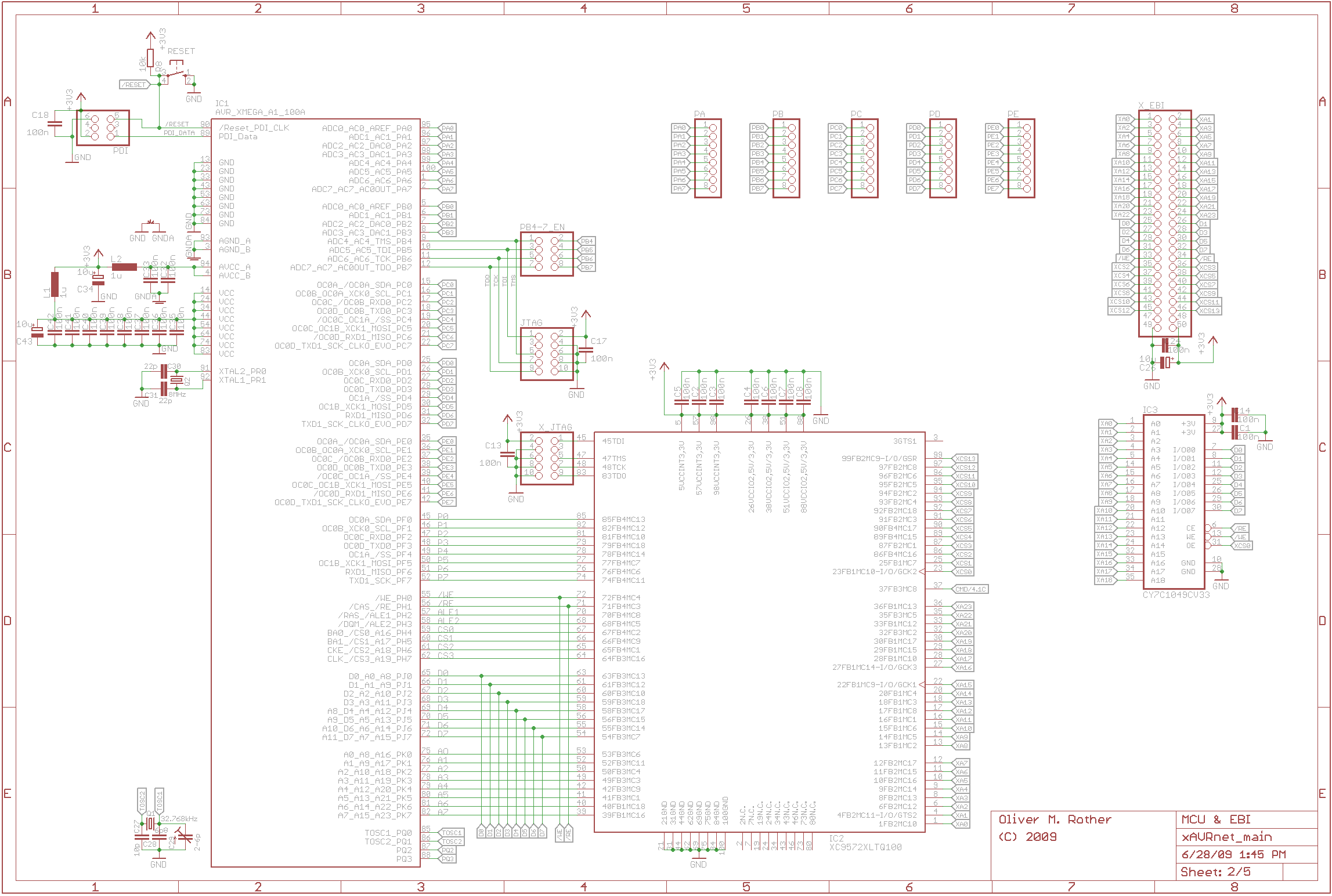

Schaltpläne
Teil 1: MCU, CPLD, EBI & SRAM
