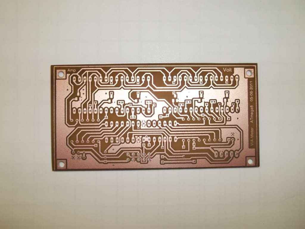

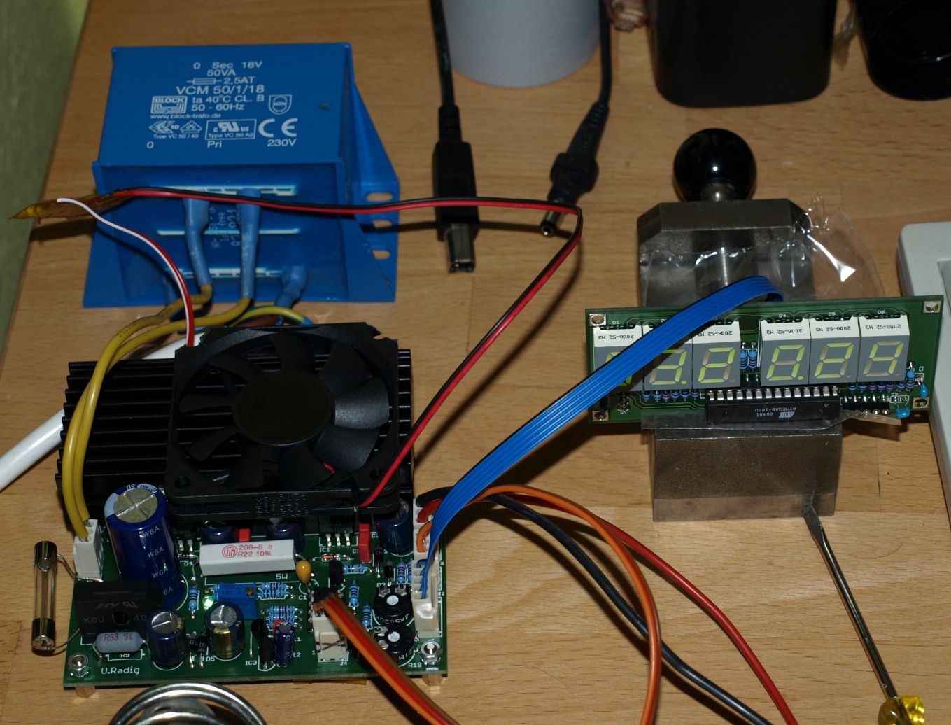

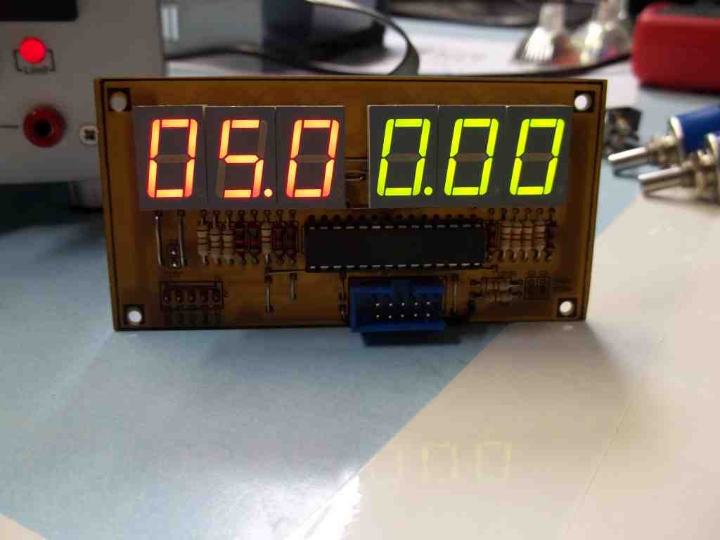

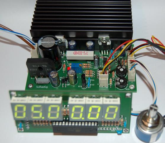

Hier mal ein kleines Power Supply mit Anzeige und Strombegrenzung.
Nichts besonderes (0-25V und nur max. 1,5A ;-).
Uli
von Läubi .. (laeubi) Benutzerseite
Schaltplan/Layout als PDF/PNG für nicht Eagl'er wäre nett :)
von Ulrich R. (radiguli) Benutzerseite
So noch ein Update!
So das ganze nochmal, jetzt sollten auch die Bestückungspläne stimmen!
Die Z-Dioden habe ich rausgeschmissen waren mir zu temperaturabhängig.
Uli

Ich hätte mal ein paar Fragen:
- Die negative Spannung wird nur benötigt um auf 0V zu kommen? Könnte
man den Zweig weglassen und Rail-to-Rail Opams verwenden?
- Kann der Strom durch einen Bypaßtransistor erhöht werden?
- Paßt das Programm auch noch in nen Mega48?
- Wie sind die verschiedenen Potis abzugleichen?
So das wars erstmal :)
von Felix B. (e-b)
Nein, die -1.25V wird auch benötigt um mit dem LM317 auf 0V zu kommen.
Wie du im Schema siehtst ist der Spannungsteiler am ADJ-Anschluss nicht
auf Gnd sondern -1.25V bezogen.
Cheers,
Felix

von Benedikt K. (benedikt)
Ulrich Radig wrote:
> Spielraum nach oben gibt es aber noch.

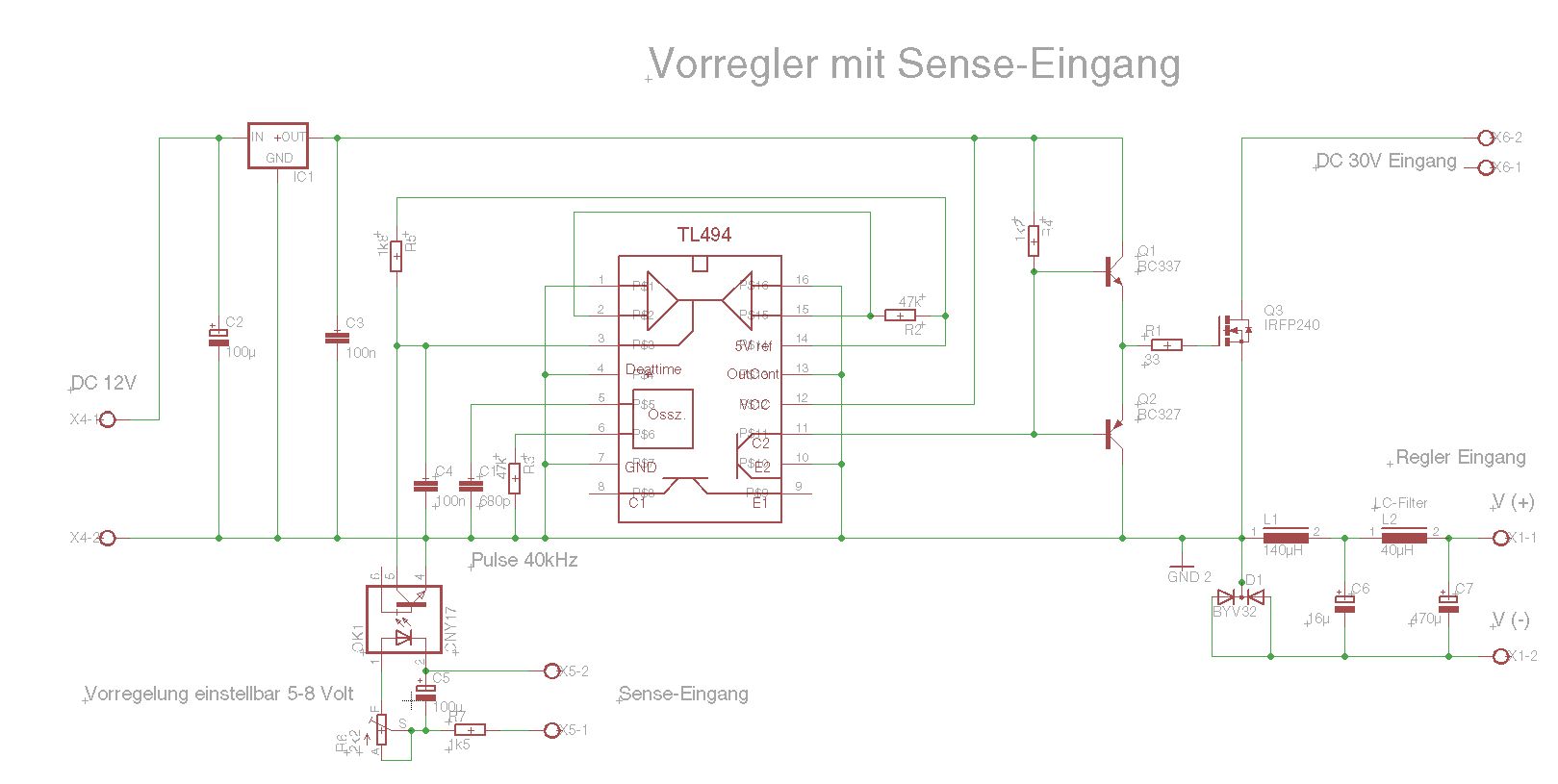

Man sollte beachten, dass der LM317 eine SOA Begrenzung hat. Bei hohen
Ein-Ausgangsdifferenzen von >20V kann es daher sein, dass er schon bei
weitaus weniger als 1,5A abregelt.
Das Umschalten behebt dieses Problem, schafft aber ein neues: Da der
LM317 nicht zu den schnellsten Reglern gehört, bricht beim Umschalten
jedesmal die Ausgangsspannung zusammen.
von Gustav (Gast)
Lässt sich das Prinzip auch auf einen Schaltregler (LM25*) anwenden ?
von Felix B. (e-b)
> Das mein ich ja, dann würde das NT halt erst bei 1,25V losgehen oder
> nicht?
Richtig, dann währe die minimale Ausgangsspannung 1V25. Dies hat aber
auch Einfluss auf die Stromregelung. Bei einem Ueberstrom kann dann auch
nicht unter 1V25 begrenzt werden.
Ich würd ide paar Bautelei für die negative Spannung nicht weglassen.
Ulrich hat sich da ja auch eine schöne, einfache Schaltung ausgedacht.
Cheers,
Felix

von Andrew T. (marsufant)
@ Ulrich Radig:
Diese beiden parallelgeschalteten Schmelzsicherungen F1 F2 -- schau doch
bitte nochmal in Deinem Schaltplan drüber. Bzwr erklär kurz den tieferen
Sinn hier Sicherungen parallel zu schalten. Waren 1A gerade reichlich
vorhanden, oder ist's eine Option?
1A hatte ich gerade genügend vorhanden! 2A nicht ;-)

von SoLaLa (Gast)
IC2A bringt für die Strommessung den (milliVolt) Spannungsabfall an R1
erstmal auf vernünftig handhabbare Werte. Außerdem ist mit R2 ein
Offsetabgleich vorhanden, damit man den Eigenverbrauch der nachfolgenden
Stufen kompensieren kann. IC2B arbeitet als Komparator für die
Ausgangsspannung von IC2A und den am Poti für die Strombegrenzung
eingestellten Wert und reduziert im Bedarfsfall über Q1 die
Ausgangsspannung
Hallo SoLaLa,
besser hätte ich es auch nicht beschreiben können. IC2A verstärkt nicht
nur den Spannungsabfall an R1 sondern beseitigt auch den DC Offset von
etwa 20-30V. Der OP (IC2A) arbeitet als Differenzverstärker. Hier könnte
man unter umständen noch 2 Widerstände einsparen ;-)
Der AD Wandler des AVRs ist Masse bezogen deshalb benötigte ich den OP!
Ich hätte auch noch einen weiteren AD Eingang benutzen können. Oder
sogar den integrierten OP vom AVR. Allerdings wollte ich die
Strombegrenzung analog regeln und nicht über den AVR. Der AVR könnte
dabei unter umständen zu langsam sein, und der analogen Regelung
vertraue ich mehr. Deshalb habe ich auch kein digitales Netzteil gebaut.
Ich habe hier zwei Digitale Netzteile von AMREL (MOSTECH) und habe die
guten alten Potis vermisst. Dieses Netzteil benutze ich für den
Straßeneinsatz ;-) hier zu Hause habe ich auch bessere. Aber den ganzen
Schnickschnack meines Agilent Netzteils wie RS232 benutze ich im
wirklichen Alltag auch nicht.
Hier nun mal ein neues Foto!

von Andreas L. (andreasl)
Hallo, da ist im Schaltbild des Display die Leitung DIO (an PD7) wofür
ist vorgesehen? Auf dem Powerboard ist da nicht´s angeschlossen und im
Quellcode ist PD7 nicht auffindbar (von mir ;-) ).
Andreas
von Radiguli (Gast)
das Signal ist noch optional evt. für einen späterer Lüfter oder Relais
für den Spannungsbereich!
Uli

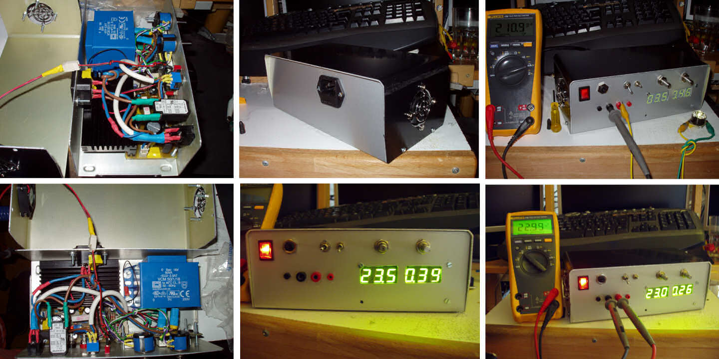

von Michael F. (startrekmichi)
Hi
@Uli:
Ich habe mir das Netzteil jetzt auch mal nachgebaut (siehe Anhang) und
bin gerade dabei die Stromanzeige abzugleichen. Nur 1. wie macht man das
ordentlich (ziellos an den Potis rumdrehen bringt's jetzt nicht so) und
2. was für eine Genauigkeit kann ich von der Stromanzeige erwarten? Die
Spannungsanzeige funktioniert einwandfrei (+-0,1V zu meinem DMM), nur
die Stromanzeige macht mehr oder weniger was sie will. ;-)
Das Layout für das Display ist auch nicht ganz ideal: die linke obere
Schraube kommt sich mit der 7-Segmentanzeige in die Quere. Da müssten
die Montagelöcher etwas anders positioniert werden.
@alle:
Falls Interesse besteht, kann ich mal die restlichen Bauteile
zusammenschreiben, die ich zusätzlich zu Uli's Bestellliste verwendet
habe.

von Radiguli (Gast)
an J2-2 wird ein Multimeter angeschlossen und die Spannung mit R2 auf 0V
eingestellt. An dem Ausgang wird keine Last angeschlossen.
In der Datei adc.c Zeile57 können eventuelle Abweichungen der
Stromanzeige abgeglichen werden. Ich habe Widerstände mit einer Toleranz
von 1% verwendet, dabei habe ich eine Abweichung von 10mA.
Uli

von Radiguli (Gast)
Wurde der aktuelle Schaltplan von meiner HP verwendet? Ich kann den
Spannungsdrift nicht erklären, habe eine Stunde die Spannung mit einen
Fluke 287 mitgeloggt. Auch ein schwingen bei einer Luxeon LED kann ich
nicht bestätigen. Hat C13 den richtigen Wert? Wie sieht es mit den 220V
Leitungen aus wenn diese nicht über der Schaltung liegen?
Hi
Das Driften scheint ein reines Temperaturproblem zu sein. Zwischen
einige Minuten ohne Lüfter und einige Minuten mit Lüfter liegen ca 250mV
und je höher die Temperatur ist, desto niedriger ist die Spannung. Der
Lüfter selber ist dabei für ca 50mV verantwortlich, weil der 7805 wohl
nicht präzise genug ausregeln kann. Sobald man den Lüfter einschaltet,
fallen die 5V um 14mV.
Die meisten Widerstände der Stromregelung (bis auf R17 und R5) habe ich
jetzt gegen Metallschichtwiderstände ersetzt. Außerdem habe ich den
Vorwiderstand der LED entfernt, weil der doch sehr heiß geworden ist
(muss ja auch knapp 250mW verheizen) und ich die LED in einem
geschlossenen Gehäuse eh nicht brauche ;-)
Gefühlsmäßig ist die Drift jetzt etwas geringer, aber der große
Durchbruch ist es noch nicht.
Das Schwingen fällt übrigens nur bei sehr geringen Strömen auf
(Strompoti auf Minimum oder knapp drüber). C13 hat mit 10,6µF eigentlich
den richtigen Wert. Wenn der Lüfter an ist, ist das Schwingen stärker.
Die LED flackert auch nicht mit 50/100Hz, weshalb ich den Grund eher in
der Regelung als in den 220V-Leitungen vermute. Aber ich kann nachher
mal Verlängerungen dran machen und die Platine in etwas Entfernung
testen.
mfg
 Michi

linear...
Wozu dient eigentlich R18? Nur wenn ich dieses Poti auf Anschlag zum AD0
stelle kann man den Strom sinnvoll abgleichen. Dann kann man das doch
gleich weglassen !?
Es wäre schön für den Spannungsabgleich auch ein präz.-Poti zu haben, so
ist es doch sehr frimilig.
@Michael:
Was ist das für ein Gehäuse?
von Dirk S. (fusebit)
Das Flackern kann man noch verstärken:
Eine weiße Luxeon über einen 10 Ohm Widerstand angeschlossen. Spannung
auf 3,7 V eingestellt und dann langsam den Strom hochdrehen...
Unterhalb etwa 50 mA flackert es extrem. Bei Spannungsbegrenzung
flackert es nicht.
Wieso kann man eigentlich auch ohne angeschlossenen Verbraucher nicht
bei auf 0 A eingestellter Strombegrenzung die Spannung einstellen? Ich
muss immer das Strompoti etwas hochdrehen (entspricht etwa 20 mA
Stromfluss) vorher stimmt die Spannung nicht.
Grüße
Dirk

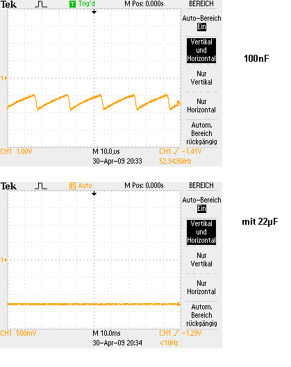

von PillePAlle (Gast)
Mess mal die negative Hilfsspannung wenn es flackert !
Strombegrenzung 0mA = 0Volt Ausgangsspannung
-1,285 V wenn es flackert und auch wenn nicht.
Es gibt noch ein Temperatur abhängiges Problem:
Wenn ich die Stromanzeige vorsichtig an die 0 V bei Pin 2.2 abgleiche
(Was eine echte Herausvoderung ist, weil das Ganze eine deutlich Hystere
hat) und dann abschalte und abkühlen lasse, habe ich danach 50 bis 60 mA
Offset auf der Anzeige der langsam ~10 min wieder verschwindet.
Bisher betreibe ich den Aufbau noch ohne Lüfter und Gehäuse (Das
gekaufte Teko 335 ist dummerweise minimal zu klein.), alle Widerstände
sind Metallschicht.
Den Lüfter würde ich mit 150 Ohm (2W) an die Spannung vor dem 0,22 Ohm
anklemmen, das sollte doch ohne Probleme gehen.
von Radiguli (Gast)
zwischen Pin 6 und 7 von IC2 einen 100nF Löten.

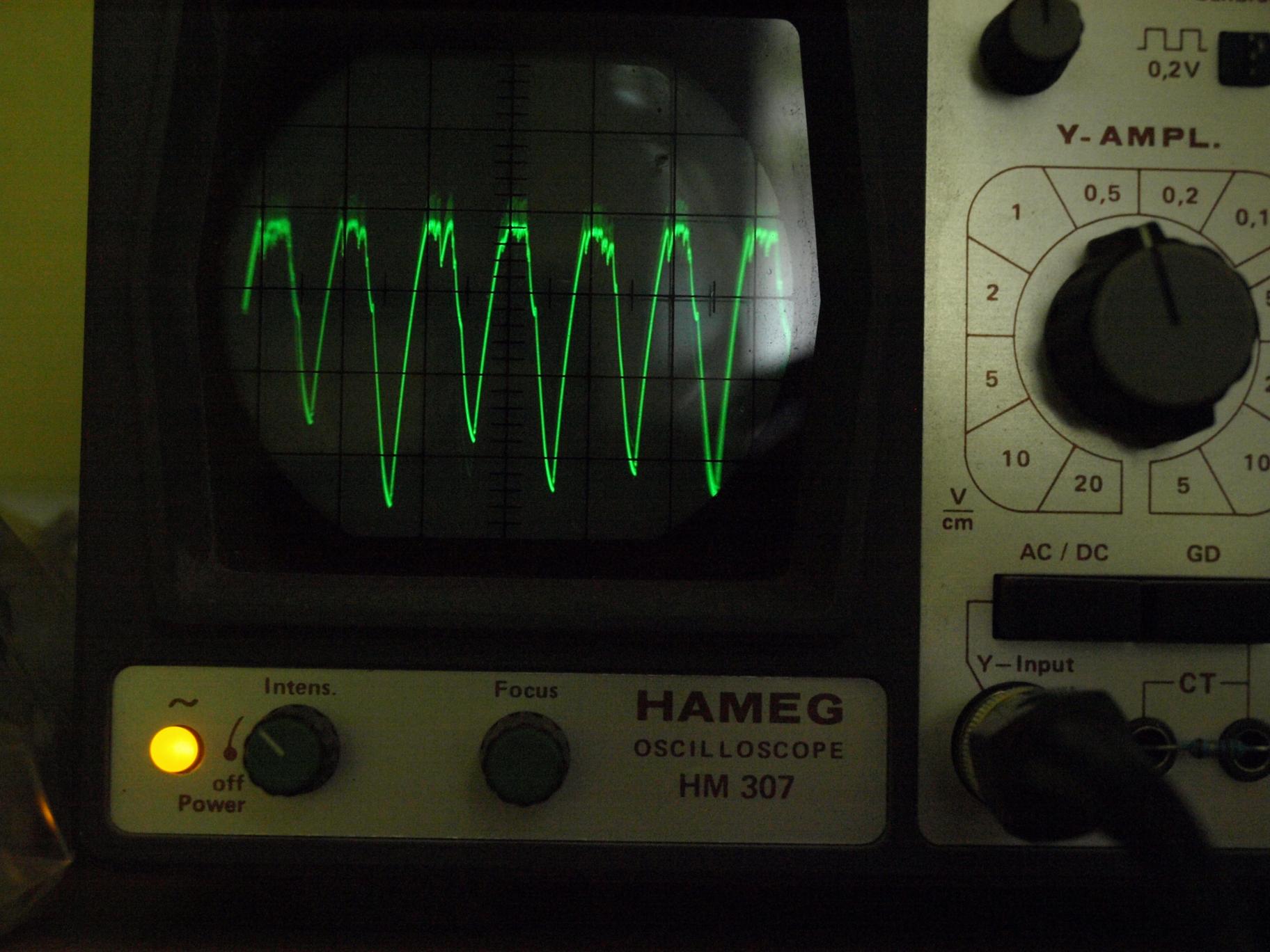

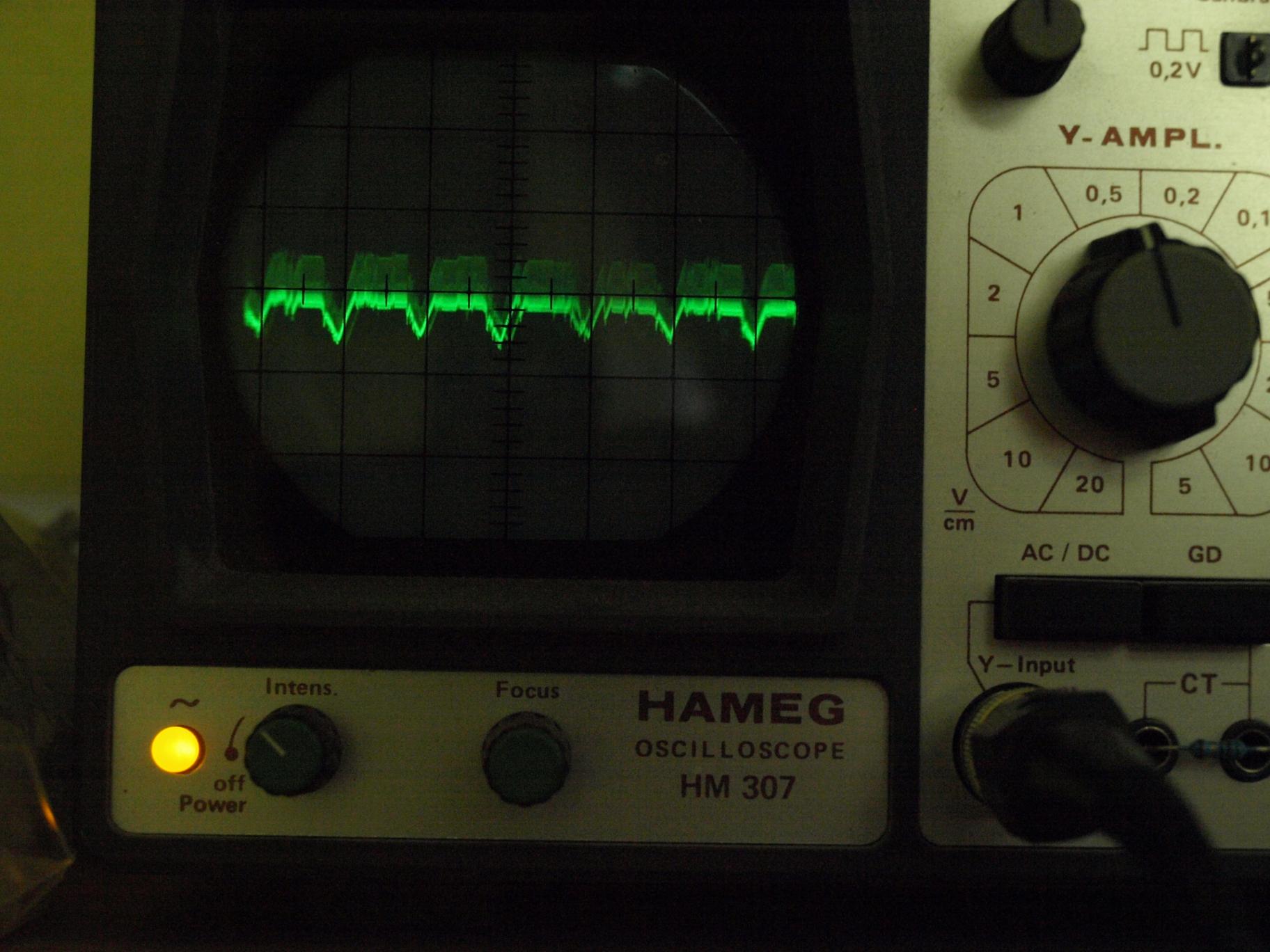

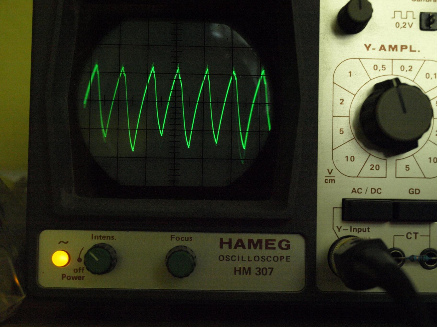

Moin,
bitte nicht steinigen, aber meine Digitalkamera liegt im Auto! Daher mit
dem Handy aufgenommen. Also hier nur mal zur Verdeutlichung ein paar
Screenshots von meinem HM 307 10 ms Timebase, 0,5 V pro cm. Höhe des
Sägezahn etwa 2 cm...
Das Einlöten vom Kondensator hat den Sägezahn übrigens etwa verdoppelt
und auch die Schwankungen bei > 50 mA verstärkt. Sägezahn ~ 5 cm

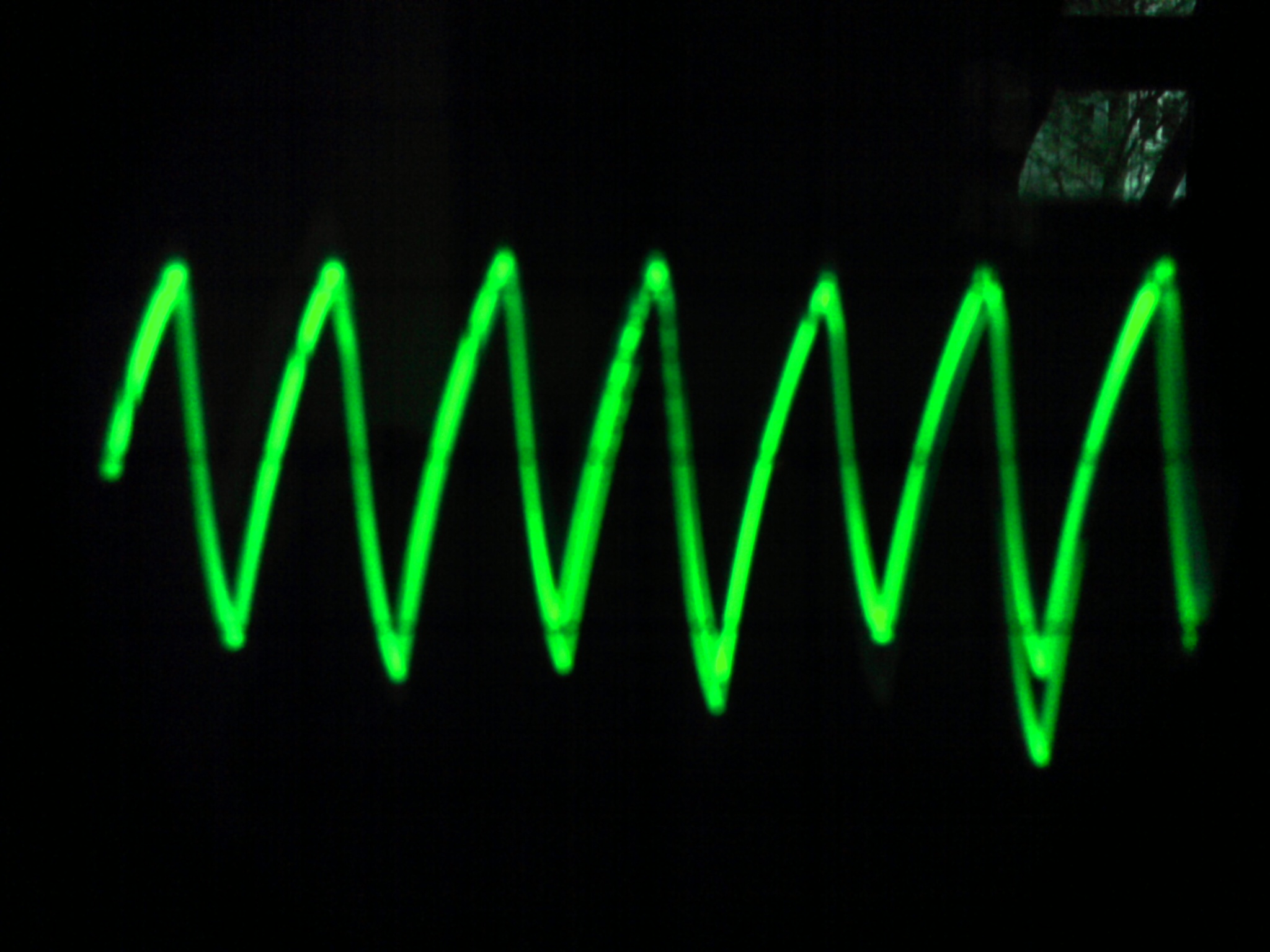

So sieht es bei mehr als 50 mA aus...
von frankman (Gast)
Moin,
auch ein größerer C13 ändert nichts. Anbei Bilder auf den man etwas
erkennt und ich freue mich schon auf den super Schaltplan für das
schnell und einfach aufgebaute 20A / 60V Netzteil! Da bin ich dann
wieder dabei, frankman Du Klugs... (wird nach Veröffentlichung des
Schaltplanes natürlich sofort mit Entschuldigung zurückgenommen!).
Bis dann
Dirk

Wenn die Spannungsbegrenzung greift schreibt das Oszi einen schönen
Strich...
Auch wenn es so aussieht, es ist nicht schlimmer geworden. Dieses Bild
bekommt man auch mit der Original-Bestückung hin...

von Radiguli (Gast)
@Dirk.S
Lange habe ich nach der Ursache gesucht. Ersetze C12 100nF durch einen
22µF/35V das Ergebnis sollte dich ermuntern ;-)
Ulrich
von Radiguli (Gast)
Hier noch die Bilder zum vergleich.
@Benedikt
Ich habe mal vor dem Tausch des Kondensators einen 330 Ohm Widerstand am
LM337 gegen Masse gelötet und dadurch verbessert sich die Situation
tatsächlich etwas...
Der geänderte C12 bringt einiges, aber so gut wie auf Tek sieht es bei
mir nicht aus (incl. 330 Ohm Belastungswiderstand):
Und mit einem Lüfter der auch die Bauteile etwas anbläst hat man auch
einen Workaround für die Temperaturdrift.
Allerdings schwingt die Strombegrenzung auch bei 1,5 A, hier mit einem
Peltierelement als Verbraucher:
Durch die Erwärmung der Schaltung driftet dann auch die Stromanzeige
wieder 60 mA weg.
von Radiguli (Gast)
Die Strombegrenzung Schwingt nicht wenn die erwähnte Änderung
durchgeführt wurde.
@Ulrich Radig
Und was zeigt mein Oszi dann an?
Die Schwingungen gehen weg sobald ich Spannungsbegrenzt bin, sonst sind
sie da. Geringer als vorher, aber vorhanden!
Beinhaltet "die erwähnte Änderung" auch den 100 nF in der Rückopplung?
Den habe ich nämlich wieder entfernt.

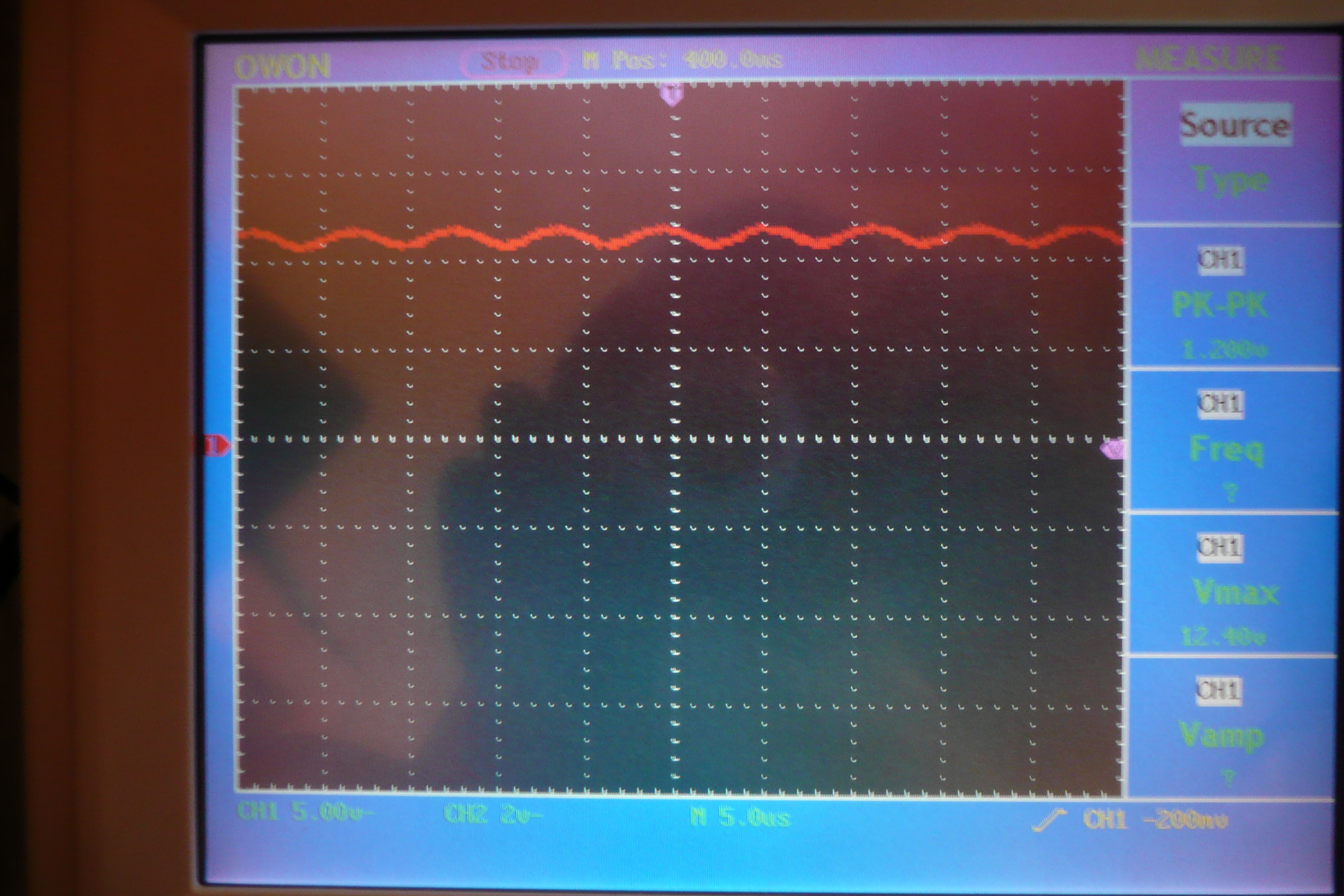

ich hoffe ich bin hier richtig. Ich habe ein Leistungsnetzteil aufgebaut
die schaltung von ELV
http://www.elv-downloads.de/service/manuals/Netzplatine/37838_Netzteilplatine_KM_G_050608.pdf
Im leerlauf läuft es alles gut sobalt ich aber eine last anschliese
schwingt der Spannungsregler wie verrückt siehe. Anhang. Nach ein par
Minuten hat sich die ganze Geschichte eingeschwungen und es ist alles
ok.
wisst ihr vielleicht woran es liegen könnte.
Danke im vorraus.

von Franz (Gast)

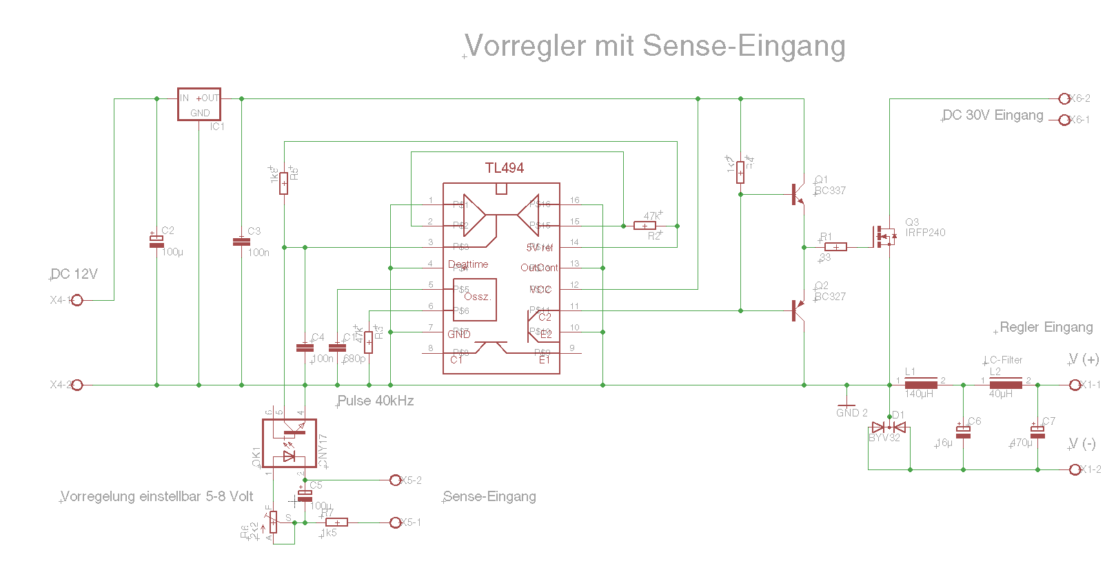

Wie wäre es, wenn man einen simple switcher mit 3.5V erhöhter Spannung
dem
LM317 vorgibt, z.B. 5A und durch ein stereo poti welche dann mit dem
lm317+Transistor nachgeregelt wird und die Stromstärke mit dem Op und
dem FB des Switchers geregelt wird.
Wie würde sich da das Regelverhalten sein ?
von Michael D. (mike0815)
Hallo Franz,
ich habe das Teil schon 1 Jahr in Betrieb, allerdings ist da ein LM350
verbaut, der kann da schon mehr Strom liefern.
Das Problem ist hier eine hohe Verlustleistung, wie du schon erwähnt
hast.
Dazu kommt noch der 7805, der ebenfalls auf dem Kühlblech montiert ist.
Ich habe festgestellt, das Dieser sich schon nach dem Einschalten, ganz
gut erwärmt.
Wer das Display mit dem ATmega8 noch mit versorgt, hat mit allem drum u.
dran schon ( mal grobb überschlagen) 4,5W an Verlustleistung, da dieser
ja auch  30V erstmal herunter regeln muß.
Ich hatte mir überlegt, einen Schaltregler stattdessen zu verwenden. Der
Aufwand dafür würde sich in Grenzen halten und man hätte eine "Heizung"
weniger...
Was du meinst, wäre eine Vorreglerschaltung? Das wäre eine Idee!
Diese müsste dann aber ab mindestens 8V Ausgangsspannung stehen bleiben
und dürfte dann nicht weiter runter regeln, sonst wäre ja der Rest der
Schaltung nicht mehr ausreichend Versorgt.
Gruß Michael
von Franz (Gast)
Hallo Michael, danke für die Antwort.
Die Strombegrenzung würde ich im Switcher realisieren, also ist es eine
Kleinigkeit mehr als eine reine Vorregelung, aber im Prinzip ja.
Zum 7805. Wenn du einen 2x 15V oder 2x9V Trafo benutzt, dann kannst du
die Mittelanzapfung benutzen und du halbierst die Verlustleistung.
Einen Schaltregler für die ADC und Anzeigen, das möchte ich mir nicht
antun. Den 7805 würde ich mit einem freistehenden lm317 ersetzen.
Der 7805 ist mir wegen der C/W zu grenzwertig, ein freistehender lm317
schafft das und heizt somit den eigentlichen Längsregler nicht
zusätzlich
auf, zumindest nicht direkt.
Die 8V verstehe ich nicht, da ja die Stromlimitierung bei der
Switchingschaltung eingreifen würde und somit die ca 3-5V erhöhte
Spannung
für den lm317 +Transistor ausreichen würde. Ich würde das einfach mit
einem
Stereopoti realisieren für Grob, fein nur am lm317.
Den Operationsverstärker würde ich mit -1.125V und +12/18V
(Mittelanzapfung) speisen. Wenn mit Switching, dann möchte ich auch
gleich 5A haben und die Wärmeabfuhr gestaltet sich auch besser mit
einem externen Lasttransistor als ohne.
von Franz (Gast)
Mir ist gerade aufgefallen, daß man den 5V Regler eliminieren kann.
Der lm337 kann -5V generieren, für den uC und liefert dann auch
gleichzeitig
die -1.25V für die Null-Spannung.
Hallo Franz,
bitte schön.
Ich denke mal, du meinst einen Schalterregler, der dann eben die
Spannung voregelt?
Da gibt es doch von der LM, LT-Reihe einige geeignete Typen.
Einen 'Sense-Eingang müsste der besitzen, dann brauch man auch kein
Stereopoti. Denn für ein Stereopoti, kann ich mich jetzt nicht so recht
begeistern, das muß doch elektronisch regebar sein...wenn schon, denn
schon, oder?
Da habe ich jetzt aber Pech, denn bei mir ist ein Trafo mit 2x 22Volt AC
verbaut. Das ist ja gerade der Vorteil, wenn man eben nur eine Wicklung
zur Verfügung hat. Ausserdem, könnte man ja gleich eine Relaisschaltung
für Primär aufbauen, dann hätte man ja die Verlustleistung im unteren
Voltbereich im Griff. Die Ladungspumpe für die negativen
Hilfsspannungen, hätte man sich dann auch sparen können.
Ich glaube, das ist nicht Sinn der Sache.
> zusätzlich
ähem, wir haben trotzdem über 4 Watt Verlustleistung die eben in Wärme
umgesetzt werden. Die es ja gilt zu eliminieren, da in dem Kasten eben
zuviel davon produziert wird.
So ein großer Aufriss wäre das jetzt nicht den 7805 gegen einen z.B.
LM2676 o.ä. zu tauschen!?!
> Spannung
da meinte ich ja den Rest der Beschaltung, bei 0 Volt runter geregelt,
wieviel bleibt denn da noch? Man darf den Drop-Out nicht vergessen.
> einem
Dafür würde doch die Ladungspumpe ausreichen, die ja auch jetzt die
Negativspannung für die Nullregelung u. den OpAmp versorgt, oder?
Ui, wozu brauchst denn soviel Strom?
Auf jeden Fall bin ich für eine Vorreglerschaltung, dann sehen wir
weiter.
Gruß Michael
> Bitte um ein Layout der Hauptplatine.
No? Das ist ja eine glatte Aufforderung!
Dann hebe ich mal meine Hände und stelle mal die modifizierte Version
für ein einseitiges Layout der Spannungs-Stromanzeige vor.
Ich habe STUNDEN daran gesessen! Die Platine ist minimal grösser
geworden, dafür kann man die Befestigungsschrauben fast beliebig an den
Seiten anbringen.
Gruß Michael
von Franz (Gast)
> schon, oder?
Elektronisch, Stereopoti fand ich einfacher, da es sonst ev.
interaktionen bei Überspannung geben könnte, welche nicht besonders
ideal wären.
Ich meine, wenn z.B. auf dem Ausgang aus irgendeinem Grund eine
Überspannung herrsch, dann sollt der Vorregler nicht auch noch in
Überspannung gehen, oder aber umbekehrt, wenn die Spannung einbricht,
sollte sich der Vorregler nicht abschalten. Aber man kann auch mittels
Operationsverstärker das Poti entkoppeln, geht auch.
Da ich als Option an ein MCP4725 gedacht habe, hat mir das
Stereopotentiometer besser gefallen. Aber man kann auch einen Filter
zweiter Ordnung mittels OPV machen, und dann direkt
vom uC PWM machen, geht auch. Da ich die digitale Steuerung optional
haben wollte hatte ich an den einfacheren Weg gedacht.
Ja
Preislich gesehen machen 3A oder 5A wenig Unterschied und das derating
ist mir egal, sprich bei einem 120W Trafo habe ich zwei Kanäle mit
3A je bis 14V oder 5A bis 7V oder bei 30V noch 1.5A.
Auch ein Kanal einstellbar und 5V oder 3.3V Fix bei 5A ist möglich,
da macht aber ein 100W Transformator mehr sinn.
Anstelle des LM317 hätte ich auch den LM1084IT gefunden, welcher
auch 5A schafft. Ab und zu habe ich Sachen, wo ich mit 3A nicht
auskomme.
>> gleichzeitig
> Wie willst'n das realisieren? Der LM337 ist ein 'L', das heißt 100mA!
Indem ich ein keinen L Type nehme. Auch ein LM337LZ mit 0.5 Amper
ginge, aber da es warscheinlich besser ist den lm317 sowie den lm337
thermisch zu koppeln wegen des Temperaturdriftes von Vref, dachte ich
an ein Lm337T.
hohoho, da hast du jetzt aber nen' Rekord im Gekritzel aufgestellt! Ich
mußte solange in die Röhre gucken, bis der Bildschirmschoner an ging :-)
Du hast ja den kompletten TL082 rausgeschmissen. Mit dem betagten '741'
wird hier gleich die Diskussion losgehen...
Wo soll denn der Ausgang vom OpAmp hin???
Die Zehnerdiode für den OpAmp geht, für den µC mit Display auf wird es
Saueng!
Die Ladungspumpe gibt nur ein paar Milliampere her, das Display braucht
so um die 140mA!
Hier konnte ich mal eine Vorreglung mit TL494 und MosFet ausgraben, ist
nicht von mir, habe sie nur komplementiert.
Der TL494 taktet da mit 40kHz für den MosFet und hat einen
potenzialfreien Sense-Eingang. Gemessen wird am Spannungs-Ein u. Ausgang
mit einem Optokoppler. Je nach Einstellung wird dann 5-8V vorgeregelt
Am We. baue ich die Schaltung mal auf und werde das mal testen.
Gruß Michael
Hallo Gemeinde,
Da auch mein Netzteil (mit LM350) ständig das Schwingen anfing bei
niedrigen Spannung und die dann auch langsam in Knie ging, habe ich mich
dafür entschlossen den LM7805, der im Leerlauf doch gut Wärme
entwickelte, rauszuschmeißen und diesen gegen ein Schaltregler-Modul
tauschte. Der Rippel hält sich insgesammt bei Voll-u.Teillast mit 9-16mV
P-P in Grenzen, also bleibt der schon mal drin.
Das Geschwinge, welches auch andere hier verzeichneten, wurde dadurch
aber auch nicht besser. Nach langem hin u. her messen, habe ich
festgestellt, das sogar der LM350 mit der Verlustleistung etwas
überfordert ist.
Kurzum, habe ich einen 2. LM350 parallel geschaltet (Leitungszuführung
u. Längen beachten) und siehe da, kein Schwingen mehr, die Spannungen
bleiben bei jeder Einstellung stabil und das Teil geht jetzt locker über
3A ohne Zicken und zu schwingen.
Den 2.Regler kann man direkt auf die andere Seite des Kühlblechs, quasi
hinter den vorhandenen Regler befestigen. Bei Interesse, kann ich auch
Pics der Modifizierung hier rein setzen.
