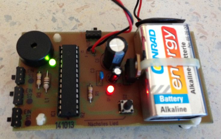

Liebe Gemeinde,
heute möchte ich euch eine Melodieklingel vorstellen, die in BASCOM
programmiert wurde. Ja, es ist BASIC. Nicht abwinken - der Befehl
"SOUND" wurde nicht verwendet. Vielmehr wurde der Timer1 im CTC-Modus
verwendet und erzeugt, einmal angestoßen, ein Rechtecksignal
selbständig, dass den Ton ergibt.
Timer0 wurde verwendet, um die Länge des Tones zu begrenzen. Weiterhin
habe ich noch den externen INT0 verwendet, um einen Klingeltaster
anzuschließen.
Die Idee für diese Klingel ist sehr alt. Sie ist in der Zeitschrift
Funkamateur im Heft 4 1986 veröffentlicht worden. Wer danach im Internet
sucht, wird diesen Artikel auch finden. Die Melodien wurden aus dieser
Zeitschrift übernommen.
Für den Bau der Klingel wurde ein ATmega8 verwendet. Dieser ist
natürlich für diese Anwendung etwas überdimensioniert. Wenn jemand
versucht, dieses Programm in einem anderen Controller zu verwenden,
sollte er berücksichtigen, dass der Timer1 im ATmega8 als 16-Bit-Timer
aufgebaut ist. Er wird hier auch in diesem Modus verwendet. Eine
Anpassung an einen 8-Bit-Timer ist zwar möglich, erfordert aber einige
Programmänderungen.

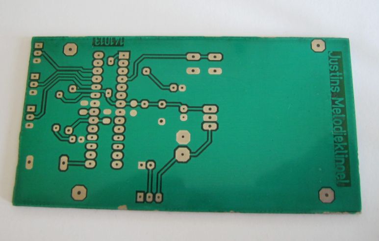

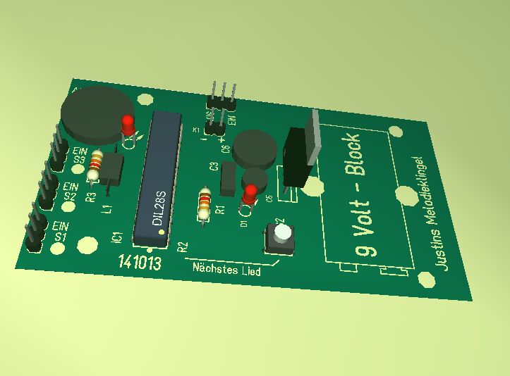

Zur Hardware gibt es nicht viel zu sagen. Der Ausgang für den
Lautsprecher befindet sich an PIN 15 (OCA1). Für Testzwecke kann dort
ein Lautsprecher mit einem Widerstand von 220 Ohm in Reihe direkt
angeschlossen und gegen Masse geschaltet werden. Wer es lauter braucht,
der sollte noch einen Verstärker nachschalten. Der Klingeltaster wird an
PIN 4 (INT0) gegen Masse angeschlossen. Wo die Versorgungsspannung von 5
V hin kommt, müsste jedem Elektroniker klar sein.

von Tommy T. (thomas_k86)
Dieter Aschmann schrieb:
> Dieses Projekt ist allerdings Netzgebunden (230VAC)
Das Projekt soll als Spielzeug für meinen Sohn dienen.Der mit seinen 5
Jahren extreme Interesse an der Elektronik mitbringt.Daher aber auch und
wie du meinem Bild entnehmen kannst,wird das Gerät nur mit Batterie
betrieben.Und aus gesundheitlichen Gründen meiner seits,hat das Gerät
nur einen Piezosummer und keinen Lautsprecher.Denn das weiss ich jetzt
schon dass da ziemlich oft auf den Taster gedrückt wird. :)
Aufgebaut und getestet hab ichs schon und die Platine ist bereits
fertig.Jetzt gehts ans löten.
Ein bischen unscharf aber es funzt. Nochmals Danke an Dieter Aschmann!

von Ulrich S. (reise)
habe nach etlicher zeit deine schaltung auf einer nach deiner vorlage
gefertigten platine aufgebaut. nachdem ich aus versehen einen zu
schwachen trafo aufgelötet hatte, verwendete ich den in der stückliste
angegebenen. habe jetzt gerade wieder mit der schaltung probiert... aber
sie sagt keinen "ton" - nichtmal eine led blinzelt beim start. an was
könnte das wohl liegen?
bin ratlos!?!
zeig doch mal
Tommy Tomatronic schrieb:
> zeig doch mal
hier mal die 3d darstellung der schaltung...mittlerweile ist der
kupferwurm gefunden.
