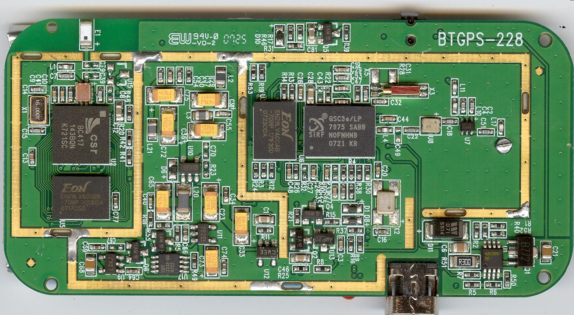

von Einhart P. (einhart)
Mit der Frage hatte ich gerechnet: Bittesehr!
Hoppla eine Raste hatte ich vergessen: Mitte der obern Schmalseite.
Und die Untersete der Platine als Anlage.

von Route_66 (Gast)
Der Akku ist mit doppelseitigem Klebeband fixiert. Wenn man den
hochhebt, findet man darunter ne ganze Menge goldener Testpads. Die
meisten sind als TP.. gekennzeichent. Aber es sind auch RX TX GND 3,3V
dabei!

Hmm, leider alles an einem Stück.
Die Frage bei den zwische BT und GPS liegenden Bauteilen: welche gehören
zum GPS. Das herauszufinden wird einige Mühe kosten. Evtl. könnte man
die seriellen Daten abgreifen und dann, vom BT-Teil angefangen ,solange
Bauteile ablöten bis keine Daten mehr kommen.
von // (Gast)
Einiges davon werden Spannungsregler und sowas sein.
Die könnten für beide Teile wichtig sein...
von Gast (Gast)
BTGPS-228
von S.K. (Gast)
Hi
Das sieht aus wie ein USB-Port. Hat den schonmal jemand ausprobiert.
Gruß S.K.
von Benedikt K. (benedikt)
Meinst du die Mini USB Buchse unten?
Diese dient wohl nur zum Laden, der PC erkennt nämlich nur ein nicht
funktionierendes Gerät.

hatte mir auch diesen GPS-Empfäger bestellt, und war auf dieses Forum
gestoßen.
Super Beiträge, und Danke für die Bilder des Innenlebens.
Das mir dem Ausschalten nach ca. 20 Minuten, wenn keine
Bluetoothkommunikation aufgebaut ist, hatte ich auch schon festgestellt.
Dank des letzten Bildes konnte ich im Netz die Bauteile recht gut
identifizieren.
Also um die automatische Abschaltung zu deaktivieren müsst Ihr nur den
im Bild (links unten) eingekreisten Transistor auslöten. So habt Ihr ca.
20 Minuten Zeit eine Bluetoothverbindung aufzubauen oder auch nicht.
Nach 20 Minuten schaltet sich die BT-Einheit ab, aber der GPS-Empfang
bleibt aktiv und Ihr könnt am Testpunkt "Tx" weiterhin die Daten
abgreifen.
Wenn Ihr den Empänger mittels eines µCs Ein- und Ausschalten wollt
braucht Ihr nur das mittlere Pad vom ausgelöteten Transistor kurz nach
Masse ziehen.
So nun viel Spass ...
Matthias

Ich würde gerne die Schaltung so modifizieren, dass aus dem vorhandenen
Akku noch eine externe kleine Schaltung über die USB-Buchse
(Standard-Pins V_USB und GND) versorgt werden kann. Am besten wäre es,
wenn die USB-Buchse eine Doppelfunktion hätte:
- wenn 5V eingespeist werden, dann Ladefunktion des Akkus
- wenn keine 5V eingespeist werden, dann Akku-Spannung an der USB-Buchse
abgreifbar
Im Bild aus diesem Beitrag
Beitrag "Re: Bei Reichelt SiRF Star III LP Bluetooth für 16,65 Euro"
ist rechts unten das Lade-IC zu sehen, VA7205
http://www.micro-bridge.com/data/Vimicro/VA7205_100-1.3_En.pdf
Wenn ich jetzt einfach den BAT+ Anschluss des Akkus über eine
Schottky-Diode an den V_USB-Pin der USB-Buchse lege, könnte das dann
funktionieren?
Laut Datenblatt startet der Ladevorgang erst ab VCC > 4,2V, somit müsste
verhindert sein, dass sich der Akku "selbst lädt".
von User (Gast)
Aua, wenn du das ding am PC stecken hast und selbigen abschaltest...
von M. G. (looking)
Richtig, das wär nicht so gut...
Aber in der Ladeschaltung ist ja eine Diode in der V_USB-Leitung drin,
dann müsste man den BAT+ Anschluss des Akkus über eine
Schottky-Diode an die Kathode dieser Diode legen?

Hat schon jemand eine RS232 in das Gerät eingebaut und kann eine
Anleitung posten?
von Nicolas S. (Gast)
RS232?
Anleitung:
"Nimm den Akku ab. Löte einen grünen Draht an das Testpad "TX". Löte
einen violetten Draht an das Testpad "RX". Löte einen schwarzen Draht an
das Blech von der USB-Buchse. Löte einen roten Draht an Pin 1 der
USB-Buchse. Schließe einen Pegelwandler 3,3V-> RS232-Pegel (MAX3232 oder
direkt einen Handy-Datenkabel) an den grünen, violetten und schwarzen
Draht an."
Das war's.

von User (Gast)
Ausgangskurzschluss auf TX ist nicht so nett...
RX und TX gehen an R14 und R13, höchstwahrscheinlich durch sie durch
(keine Pullups). Man könnte sich also da dazwischenschalten.
> abgreifen.
> Masse ziehen.
Kann jemand bestätigen, daß dies funktioniert?
von User (Gast)
> Masse ziehen.
Diesen Teil kann ich bestätigen (mit eingelötetem Transistor).
Wäre auch zu klären, ob die Unterspannungsabschaltung noch funktioniert,
wenn der Transistor fehlt.
von Bernd (Gast)
Was ist richtig: Transistor ein- oder ausgelötet?
von Jim (Gast)
Ich kann bestaetigen, dass mit ausgelötetem Transistor nicht
abgeschaltet wird und auf TX weiter Daten gesendet werden.
Wird schon stimmen, was Matthias schrieb.

Hat das Gerät einen PPS-Ausgang und wo finde ich diesen auf der Platine?
von Karlheinz (Gast)
Hier (http://www.twig.com.au/store/product_info.php?products_id=45) wird
ein PPS- bzw. 1-PPS Ausgang erwähnt. Ist dieser Ausgang ein Bestandteil
von Sirf III oder des auswertenden Prozessors?
Beim Sirf3 ist alles in einem IC untergebracht, also HF Sachen und
auswertender Prozessor (afaik irgendein ARM7).
Von daher haben alle Sirf3 diese Funktion, die Frage ist nur ob dieser
in der Software aktiviert ist, und ob der Pin unter dem BGA an eine
abgreifbare Stelle führt.
von User (Gast)
Ich habe mal mit dem Oszi rund um den GPS-Chip gesucht, aber da wackelt
nix im Sekundentakt.

Ohne Spannung verliert es seine Einstellungen. Da ist ein
1,5V-Spannungsregler an 'Dauerplus', der den GPS-Chip ständig versorgt.
Der goldene Quarz oben schwingt ständig auf etwa 30 KHz (wohl 32,768).

von Kai B. (kaib) Benutzerseite
Guten Morgen, Gute nacht oder was auch immer.
Ich hab heute Abend mal ein bisschen herum gebastelt da bei mir das
Bluetooth Zeug nicht so wollte wie ich.
Wie schon festgestellt liegen an den Testpunken RX/TX Die GPS Daten an.
zum BT Modul sind diese über R13 und R14 (Im Platinen Scan bei dem EON
Flash vom SirfIII Chip) verbunden.
Ich habe allerdings noch nicht weiter gemessen ob die Signale noch wo
anliegen. Bei mir hab ich ausserdem den BT Teil verausgeschnitten da ich
den nicht mehr benötige daich ein FT232 eingebaut hab (Zuverlässige
Kabelverbindung xD)
Ob man das Teil nochmal Nutzen kann kann ich so leider nicht sagen da
doch noch ein paar Leitungen in dem 4 Lagen Board zu dem BT Teil gehen.
Schreibfehler dürft ihr behalten.
Gute Nacht

von TX suchender (Gast)
wo ist eigentlich der Tx Pin?
Sorry aber ich hab ihn wirklich nicht gefunden ;)
danke
von John-eric K. (mockup)
Unterm Akku, gleich neben dem Rx Pin. ca 1,5 cm unter der Lade LED
Kann auch sein das der Aufkleber da drüber klebt.
War zumindest bei mir so.

Hallo, mir ist ein Malheur beim löten am Testpad des TX Pins passiert.
Irgendwie hat sich die angelötete Leitung abgelöst und das Testpad mit
der Leitung. Jetzt weiß ich nicht wie ich den TX Pin kontaktieren soll.
Kann mir da vielleicht jemand helfen?
Vielen Dank.
Gruß Phil
von User (Gast)
An einem der beiden genannten Widerstände liegt auch noch TX an.

von M. S. (schreinerman)
Also ich hab mal alles auseinander genommen... man kommt sogar getrennt
an Bluetooth und GPS Modul, wenn man R14 und R13 auslötet... naja siehe
Bild.
Ansonsten 3,3V Pegel der UART mit 57600 Baud Übertragungsgeschwindigkeit
(8,N,1).
Interessant evtl. auch, dass der Bluetooth Chip derselbe wie um BTM222
Modul ist... evtl. kann man per AT-Befehlen das Bluetooth Modul um
konfigurieren (siehe Datasheet BTM222). Werde ich evtl. mal ausprobieren
Ansonsten kann man 2,8V und 3,3V Spannung anzapfen, wenn man nicht zu
viel Strom braucht. 3,3V für Bluetooth und 2,8V für GPS denke ich.
Fazit: Bluetooth Modul, GPS, Akku und Ladeelektronik für 16,95€... cool!

Ich habe wie von Manuel geschrieben die seriellen Schnittstellen der
beiden Blöcke GPS und Bluetooth getrennt (R13 und R14) und mal den
Bluetooth-Teil getestet. Leider verhält sich das Teil nicht ganz so wie
ein BTM-222. Die FW scheint um einiges anders zu sein. Die
Empfangsrichtung (BT auf RS232) ist wie gewohnt bei einem BTM. Hier die
Besonderheiten:
1) AT-Befehle nimmt es nicht (im nicht verbundenen Zustand von BT).
2) In der Senderichtung ist ein Zeichenpuffer mit ca. 20 Zeichen drin.
3) Der Puffer will ständig bei Laune gehalten werden (falls man z.B.
einen Kommandointerpreter mit einem Mikrocontroller dranbauen will). Der
Bluetoothteil geht nach ca. 1-2s (habs nicht genau gemessen) Ruhe (keine
Daten rein oder raus) in den Power down. Das sieht man an der
Stromaufnahme des gesamten Jentroteils. Das erste Zeichen scheint er
immer wenn er in dem Modus war, nach dem Aufwachen zu verschlucken. Für
die Gesamtstrombilanz des eigentlichen Gerätes wirklich gut aber für uns
hier nicht ganz so optimal.
Fazit: Es ist sicherlich möglich sich mit einem Mikrocontroller zwischen
die beiden Blöcke (BT und GPS) zu hängen. Wenn man aber mehr als nur
mitgeschriebene Daten (z.B. auf eine SD-Karte) ausgeben will (z.B.
Kommandointerpreter zum Parametrieren seines GPS-Trackers) ist ein
bisschen mehr Gymnastik in der SW des Controllers notwendig.
Gibt es jemanden der sich schon mit diesen CSR-Teilen beschäftigt hat?
Die Prüfpunkte auf der Rückseite schreien ja regelrecht nach einer
Möglichkeit eine FW in den Bluetoothteil zu flashen der einem BTM-222
entspricht, oder? Laut CSR-Seite hat der Baustein zwei serielle
Schnittstellen. Wenn hier die zweite mit einem Monitor des Controllers
belegt ist...ich werde mal mit dem Oszi die Prüfpunkte anschauen.

2. Wie bereits schonmal angesprochen besitzt das Modul 3 Low-Power
   Low-Drop Spannungsregler:
   a.) U12 -> permanente 1,5V direkt aus der Akkuspannung, Puffer GPS
   b.) U11 -> 3.3V aus Akkuspannung mit Enable Eingang fuer an/aus
       Eingang liegt IMMER an Akkuspannung
   c.) U10 -> 2.8V aus Akkuspannung mit Enable Eingang fuer an/aus
   Die beiden Enable Eingaenge besitzen einen Pullup und werden zur
   Deaktivierung von Transistor Q7 (das ist der im Bild ueber dem
   CDT3332, Bezeichnung unter dem Transistor) gegen Masse geschaltet.
   Loetet man den Transistor aus, ist das Modul immer an, es wird auch
   keine Unterspannungsabschaltung mehr ausgefuehrt. Hier liesse sich
   aber auch eine externe Steuerung anschliessen, wenn man die Pufferung
   behalten moechte (mittleres Pad = Enable).
   Der GPS Part benoetigt ALLE Spannungen.
