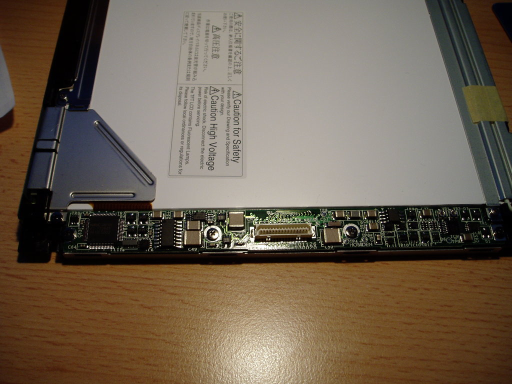

Hallo, Ich interessiere mich auch für dieses Display. Vielleicht wäre es ja möglich von mophzk Bilder von der Rückseite und den Anschluss zu bekommen. MFG
Hey Leute, leider befindet sich meine Cam gerade im Urlaub mit meinen Eltern, darum hab ich ein Bild mit dem Handy machen müssen. Aber spätestens am Donnetsag kommem Bessere Bilder. Auf dem Kontroller steht: NEC Japan R2-722849 9916L5002 Dass sagt mir nichts aber vileicht kennt sich jemand mit dem aus. vielen Dank für euer Interesse mophzk
Hallo zusammen, das könnte ein älteres Industrie-Display von NEC sein. Der Stecker sieht zumindest so aus! Schau auch mal das angehängte PDF an, dieses ist von einem NEC Display, Timinig könnte kompatibel sein. Das Display hat auch KEINEN intergrieten Grafikcontroller! Gruß und viel Erfolg, Chris P.S. beim nächsten mal versuchen vor dem Bestellen ein Datenblatt zu bekommen.
Vielleicht könnte es auch sowas sein... http://www.datasheetcatalog.org/datasheets2/14/149119_1.pdf Steht denn ein Produktionsdatum irgendwo?? Gruß Chris
So ich schon wieder, schaut mal hier auf Seite 222, da ist die Pinbelegung!! http://members.elysium.pl/ytm/doc-hardware/ct65545.pdf Das könnte ein Dual-Scan Display sein, jeweils 4bit Daten gleichzeitig für die obere und untere Displayhälfte. Gruß Chris
