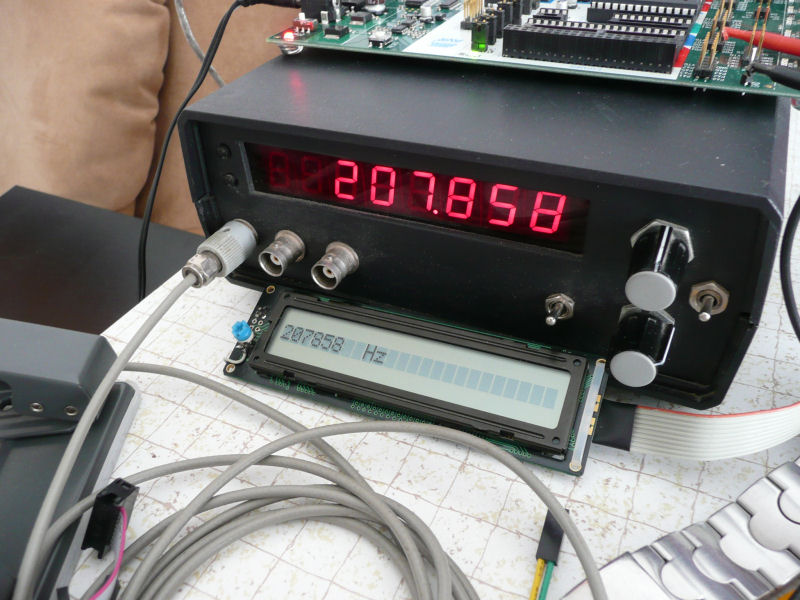

von Swen S. (swen1)
auch wenn ich denke das schon viele Counter Codes hier so rumgekommen
sind, will ich euch meinen nicht vorenthalten, da ich den einen oder
anderen Tip von hier erhalten habe. Er ist nach einem Softwareabgleich
der Schwingungsfrequenz des Quarzes sehr genau, so genau wie das
Quarztempverhalten hergibt. Vielleicht kann der eine oder andere damit
was anfangen.
mfg
Swen

von Swen S. (swen1)
foto :) eh ich wieder alles einstampfe

von Wolfgang (Gast)
Matze schrieb:
> einen schaltplan für die LED-Variante ...
Die LED-Variante auf dem Photo ist die Referenz und hat nichts mit dem
vorgestellten Projekt zu tun ;-)
