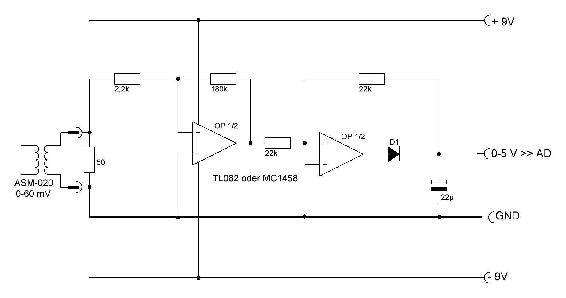

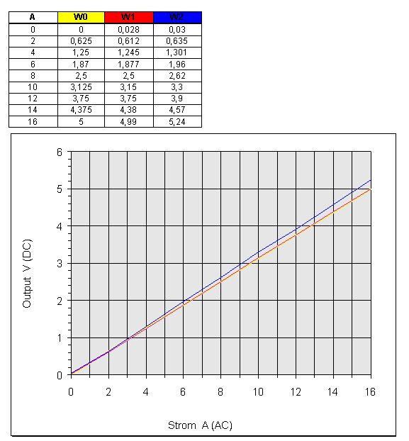

von Ralf G. (old-school) Benutzerseite
Noch mal besten Dank,
für die Hilfreichen Links
folgende Schaltung ist dabei raus gekommen:
für Messwandler ASM-020
Am Ausgang liegt eine Spannung für den AD-Wandler von 0-5 Volt an,
bei einem zu messenden Strom von 0-16 A
Gruss Ralf

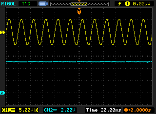

Nachtrag zu oben dargestellten Schaltung:
Durch den zu messende Leiter im ASM-020 ließen bei der Aufzeichnung 16A.
gelbe Linie: Signal nach der Verstärkung
blaue Linie: Ausgang Schaltung (mit und ohne Puffer-Kondensator)
Gruss Ralf
von Falk B. (falk)
@Ralf Greinert (old-school) Benutzerseite
Aber das zweite Bild zeigt doch eine Zweiwegegleichrichtung? Da passt
was nicht.
MFg
Falk
@ Falk Brunner
>> Da passt was nicht.
habe folgende Schaltung (aus deinem Link) verwendet:
http://sound.westhost.com/appnotes/an001.htm
(Figure 8 - Modified Intersil Circuit Using Common Opamp)
was soll denn da nicht passen ?
Ich habe die Schaltung gestern genau so aufgebaut und getestet.
Gruss Ralf
von Falk B. (falk)
@  Ralf Greinert (old-school) Benutzerseite
>was soll den da nicht passen ?
Ohhh, das hast du aber mit heißer Nadel gestrickt. Hast du auch mal die
Begrenzungen und Nebenbedingungen gelesen?
Wäre mir zu unsicher. Mein Tip: Bau die Schaltung nach Figure 3 auf, da
reicht ein OPV, und der kann auch noch verstärken! Einfach R2 größer
machen.
MFG
Falk
@ MaWin
>> Wie willst du denn dann deinen PCF8591 auslesen ? Rästel über Rätsel
mein I2C-Master ist ein PC mit einem USB-I2C Interface ... wird auch für
die Haussteuerung verwendet.
Gruss Ralf
von Falk B. (falk)
Lass dich nicht irre machen, die Lösung mit dem OPV und I2C ist gut. Es
muss nicht immer die 120%ig Superlösung der Profis sein, 90% reichen
meist auch.
Viel Spass mit deiner Messung.
MFG
Falk

von old-school_offline (Gast)
@Falk Brunner
>> meist auch.
Danke für deine Zustimmung ... manchmal ist weniger mehr :-)
Werde die oben von mir beschriebene Schaltung erst mal für vier
Stromkreise aufbauen und über einen längeren Zeitraum testen.
Wichtig ist doch nur das ich ein fast lineares Signal 0-5V bzw. ein
AD-Wert 0-255 , zu dem zu messenden AC-Strom 0-16 A bekomme, eine
endgültige Anpassung, welcher Wert welchen Strom darstellt kann doch in
der Software immer noch angepasst werden (Bauteiltoleranz).
Habe gestern mal mit einem Layout-Programm probiert, die Schaltung lässt
sich wunderbar unter jedem Wandler platzieren.
Ein entsprechendes Messdiagramm werde ich dann, hier noch
veröffentlichen.
Gruss Ralf

von Andrew T. (marsufant)
old-school_offline schrieb:
> hallo ... im Falle eines Kurzschlusses können Ströme von über 500 Ampere
> fließen !!!
> Ich habe oben schon erwähnt, die Messung-Schaltung muss VDE-Konform sein
> und darf im keinen Fall die derzeitigen Schutzfunktionen in Ihrer
> Funktion beeinflussen
Eben darum ist HIER das Mittel der Wahl: STROMWANDLER
ich habe mal die oben dargestellte Schaltung zwei mal aufgebaut und
gemessen, siehe Diagramm.
Der Wert W0 (gelb) ist eine Referenzlinie (linear) errechnet.
W1 und W2 sind die Werte der beiden Messwandler-Schaltungen.
Beide Messwandler werden bei der Messung mit dem gleichen Strom(Leiter)
durch flossen.
Für die Messung habe ich als OP den MC1458N verwendet.
Die beiden Wandler-Messgleichrichter haben einen erstaunlich linearen
Verlauf.
Wobei die eine Schaltung durch Bauteiltoleranzen einen steileren Anstieg
hat.
Es ist also auf jeden Fall ein Abgleich(Max-Wert) der Schaltung durch
z.B. ein Poti notwendig.
Der Nullwert (kein Strom) ist leider größer Null ~30 mV, wünschenswert
wäre ein kleinerer Wert. Ich muss mal verschiedene OPs mir der Schaltung
probieren z.B. den LM358 ... ob sich was ändert, um diesen Wert annähert
auf Null zu bekommen.
Der Nachgeschaltete AD-Wandler hat 8Bit was eine Auflösung von 19,5 mV
ergibt = 0,0625 A  (~14,4 Watt) .
Ob die Stromwandler im unteren Bereich < 0,5 A noch zuverlässig arbeiten
muss ich noch genauer testen.
Gruss Ralf

von Falk B. (falk)
>Verlauf.
Nicht wahr ? ;-)
Hmmm, bei 5V Vollausschlag = 16A sind 30mV = 96mA. Naja.
Erstmal NACHDENKEN! Was könnte die Ursache sein?
- Störungen aus dem Netz, welche gleichgerichtet werden -> Wandler von
Netz abklemmen und nochmal messen
- Offset vom OPV, schliesslich verstärkt die erste Stufe um den Faktor
180K/2,2K = 81. Da reichen 30mV/81= 0,37mV Offset, um diesen Effekt zu
verursachen. Dein MC1458N hat typisch 1mV. uuups. Es gibt aber
problemlos Ultra Low Offset OPVs, die haben 10µV und weniger, oder auch
Chopper OPVs, die haben noch weniger. Test: Messwiderstand
kurzschliessen.
Naja, deine AUFLÖSUNG liegt nur knapp unter deinem 30mV Offset. Spielt
also kaum eine Rolle.
Eigentlich spricht nichts dagegen. Allerdings werden die im Datenblatt
komischerweise immer mit 1-20A angegeben. Weiß jemand warum?

Mir ist schon klar das die von mir darstellten Schaltung nur den Strom
misst, durch die Glättung 22uF werden alle Spitzen weg gebügelt, was
aber auch egal für meine Anwendung ist.
Da ich nur alle 5-10 Sekunden einen Momentaufnahme Messung erfassen
will.
Ich möchte mit dieser Schaltung eine Langzeit-STROM-Messung über ein
gesamtes Jahr erfassen.
Hintergrund ist eine recht hohe Stromrechnung.
Ich habe bereits mit einem Energiemessgerät zum zwischen stecken
versucht kostenintensive Verbrauche zu ermitteln, ist aber so nicht
brauchbar.
Man müsste mit so einem Zwischenzähler ein Gerät das gesamte Jahr messen
da sich der Verbrauch über das Jahr gesehen ändert und eine kurze
Messung (ein paar Tage) nicht aussage kräftig ist.
Des weiteren ist es mit so einem Zwischenzähler sehr schwer fest
verdrahtete Verbraucher zu messen.
Man kann sich die Schaltung so vorstellen als hätte ich 24 Amperemeter
in meinem Schaltschrank eingebaut, deren Werte ich alle 10 Sekunden
ablesen würde und in eine Tabelle eintrage.
Mir ist auch klar das der Wert nicht die wirkliche Leistung wiedergibt.
Deswegen hatte ich die (~14 Watt) auch in Klammern geschrieben.
Genauso ist es nicht Fehlerfrei möglich Geräte wie z.B. eine
Kaffeemaschine) die Thermostat haben, aussagekräftig zu messen, da die
Messung jedes mal gerade im ausgeschaltetem Bereich fallen könnte,
sollte aber übers Jahr gesehen sich interpolieren.
Gruss Ralf

a) sicher (saubere galvanische Trennung, minimaler Eingriff in die
Hausinstallation) und b) ausreichend genau.
Die Auswertung des Ausgangssignals mache ich dann via Arduino oder ESP32
mit Datentransfer in meine Smarthome-Lösung.
Hat sich die o.g. Schaltung bewährt und gibt es vielleicht ein
Platinenlayout dazu?

Es geht noch einfacher und besser.
Beitrag "Re: AC1020 an SPS, Strommessung"
Beitrag "Re: Haussteuerung, Strommessung AC"
Man sollte den Shunt so groß wie möglich wählen, damit der OPV nicht
sinnlos verstärken muss, was vor allem den Offsetfehler vergrößert.
Die Schaltung vom OP vor 11 Jahren ist so lala, man sollte keinen fetten
22uF Kondensator direkt an einen OPV-Ausgang anschließen, schon gar
nicht wenn der als Präzisionsgleichrichter arbeiten soll.  Die
Schaltungen, welche oben verlinkt sind, machen das besser.
