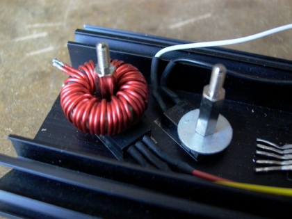

Hallo liebes Forum, darf man eine Spule/Speicherdrossel für SNT mit einem Metallgegenstand (z.B.Schraube) im Loch so montieren? Bei Ringkerntrafos ist der Abstand ja etwas größer, aber wie ist es bei kleinen Ringkernen? Konkretes Beispiel: Darf ich für ein LM7576-ADJ die Spule so mit einem Abstandshalter montieren oder gibt das Probleme? Natürlich werden die Spulen mit Moosgummi abgedichtet und haben keinen Kontakt zu den Scheiben, im Bild nicht zu sehen. Vielen Dank für Eure Meinungen
Wer schön sein will, muß leiden sagt ein Sprichwort. Freiwillig würde ich das nicht so montieren, mindestens aber die Induktivität vor und nach der Montage vergleichen. Im schlimmsten Fall wirkt schon das nahe Blech als Kurzschlusswindung. Die Unterlegscheibe würde ich auf jeden Fall durch was NICHTmetallisches ersetzten wie Pertinax oder Glasfaser.
Naja, ich würde das so nicht machen... Die Schrauben (und natürlich die Unterlegscheiben) dürften deutlichen Einfluss auf die Werte deiner Drossel haben. Das führt dann dazu, dass der Wandler nicht mehr richtig auf die Spule abgestimmt ist. Außerdem ist das Material, aus dem üblicherweise Schrauben gefertigt sind alles andere als magenetisch ideal. Da du (insbesondere die Schraube) im Bereich der größten Flussdichte montierst, dürftest du dir einiges an Ummagnetisierungsverlusten einhandeln. Schon wegen der Wirbelströme würde ich übrigens die Spule mindestens einen Spulendurchmesser von allen elektisch leitfähigen Flächen (also Kühlkörper, Gehäuse...) mit nennenswert felddurchsetzter Fläche (also ungefähr orthogonal zu den Feldlinien) entfernt montieren. Zum Montieren einfach Kabelbinder, Klebstoff oder Kunststoffschrauben und -muttern / Unterlegscheiben verwenden. HTH, Grüße Tom

Hmm, das habe ich mir schon fast gedacht. Dann wird das mit einer Freiverdrahtung vermutlich auch nichts... Da ich meinen Aufbau so kompakt und einfach wie möglich realisieren wollte, war das meine erste Idee - sollte später ein DC-Wandler für mein Netbook werden. Dann werde ich mir wohl eine anständige Platine basteln müssen. Habe auch schon diese AN http://www.onsemi.jp/pub_link/Collateral/LM2576-D.PDF angeschaut und werde mich an das Design halten. Vielen Dank erstmal für die Erklärungen.
viel sollte dabei nicht passieren, weil ja das Magnetfeld mehr oder weniger im Kern gebündelt ist. Leichte Beeinflussung kann ich mir aber trotzdem vorstellen (weil eben nichts ideal ist), sollte aber nicht sehr störend sein.
Yip, wie 'Jens G.' und 'karadur' schon sagten, es wird keine Probleme geben! Das einzige was Metallteile im Ringkern oder in der Nähe davon beinflusst (bzw. auf die Induktivität der Spule zurückwirkt), wird das sehr geringe Streufeld des Ringkerntrafos sein. Und das kann man fast vernachlässigen. Das was man auf keinen Fall machen darf, ist hingegen den Ringkern über eine zentrale Schraube mit dem Gehäusedeckel und -boden gleichzeitig elektrisch zu verbinden, denn dann hat man möglicherweise einen kleinen 'Schweisstrafo' gebaut, der ein recht schnell heiß werdendes Gehäuse hat, da dies eine kurzgeschlossene Wicklung mit nur einer Windung darstellt. Habe mal zwei PA-Endstufen billig erstehen können, bei denen die zentrale Bef.-Schraube vom Bodenblech bis zum Deckel ging (d.h. sie war viel zu lang) und das Gehäuse wurde recht flott sehr warm und die Betriebsspannungen für die Endstufen waren weit unter ihrem Sollwert, weswegen nichts so richtig funzen wollte. Die Trafos haben auch sehr gequält gebrummt. ;-) Nach dem Kürzen der Bef.-Schrauben, war alles im Lot. :-) War übrigens Neuware, die vmtl. den Ausgangstest nicht bestanden hatte - kein Wunder warum!
Ups... Das war natürlich ein Denkfehler beim Magentischen Fluss.. mea maxima culpa.. hatte wohl irgendwie eine flache, offene Speicherdrossel vor Augen... karadur und Jens G. haben natürlich Recht. Dennoch... Meine Erfahrungen bei der Montage einer Speicherdrossel mit eisenhaltigen Befestigungselementen waren ganz eindeutig negativ...
> darf man eine Spule/Speicherdrossel für SNT mit einem Metallgegenstand > (z.B.Schraube) im Loch so montieren? Ja, aber du darfst auf keinen Fall den Kreis schliessen, sonst hast du eine Windung. Also darf dein KK nirgends das Gehäuse berühren, welches auf die Schauben gesteckt wird, falls eins gesteckt wird. Und weil das Risiko so hoch ist, baut man das besser nicht so.
Wenn du in die Mitte der Spule etwas Silikon zur Befestigung geben würdest (als Isolation) kann es funktionieren.
>Ja, aber du darfst auf keinen Fall den Kreis schliessen, sonst hast du >eine Windung. Kommt besonders gut bei Ringkern-Netztrafos... Rummmss!!#/&%$! Kai Klaas
wichtig ist, dass du nicht über ein metallgehäuse eine zusätzliche kurzgeschlossene wicklung um den ringkern baust. das ist auch schon alles.

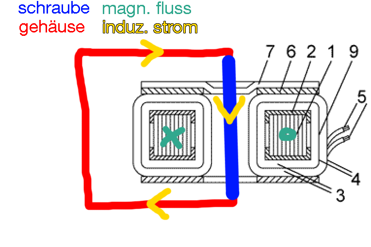

so, hier nochmal mit bild. schraube und gehäuse als leitend und nicht isoliert vorausgesetzt. das ist der böse fall. also: SO NICHT! das schnittbild ist von hier geklaut, wo auch die beschriftung gefunden werden kann: http://www.rotima.ch/ro_ringkern/aufbau.htm

@Günther N. (guenti): Schau dir das Bild noch mal an. In deiner Stereoanlage ist die "Windung" nicht geschlossen.

Ja, weil der Kreis eben nicht geschlossen ist. Wäre er es, würdest du es
schon merken...
