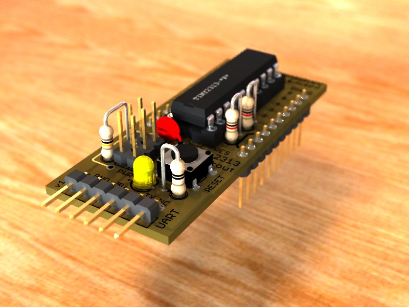

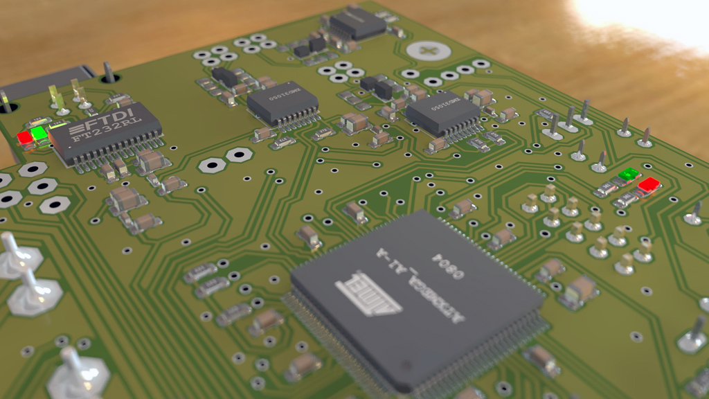

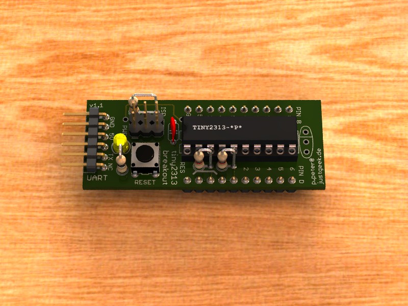

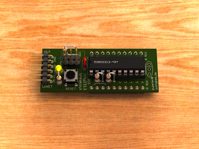

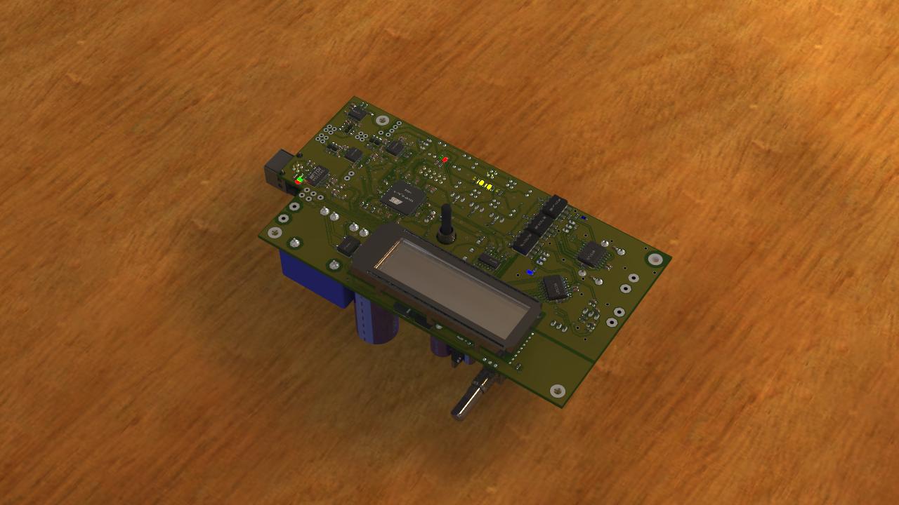

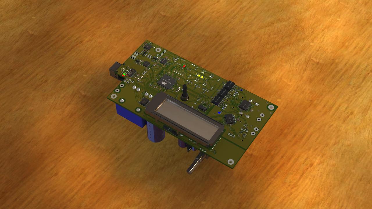

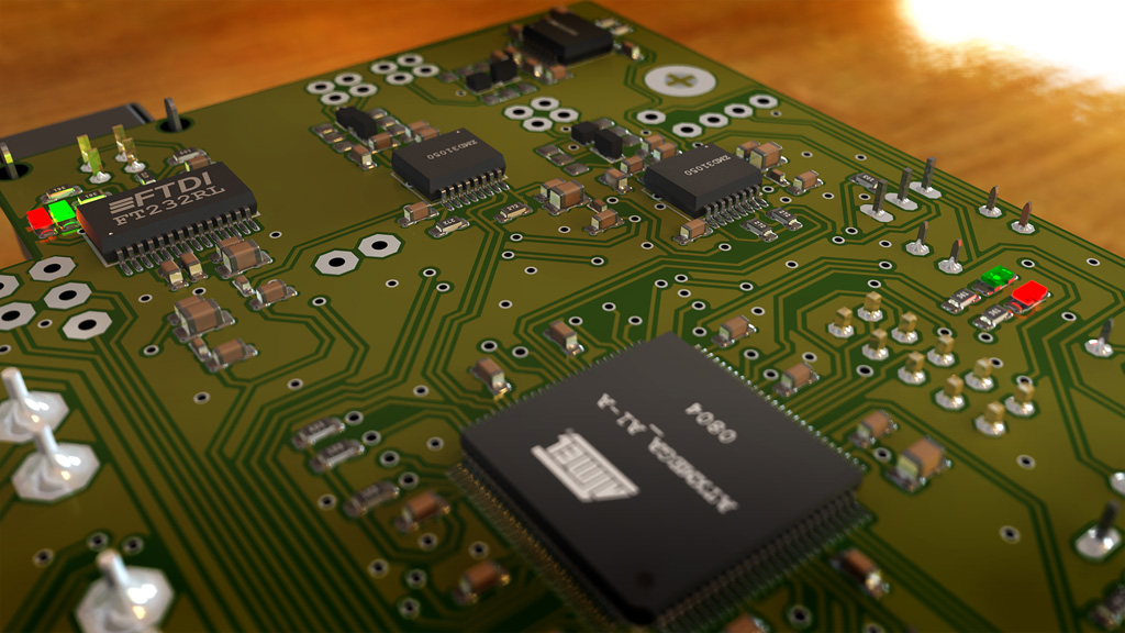

So, nun mal ein paar bilder, damit ihr euch mal was darunter vorstellen
könnt.
Die Bilder wurden aus exakt der selben .pov Datei erzeugt, die direkt
von meinem angepassten Eale3D erzeugt wurden, also keine händischen
Änderungen nötig ausser eine Variable, die die Qualität angibt,
anzupassen.
Alle wurden mit einem Intel Core i7 dual 2.6GHz Notebook und einer
Auflösung von 1280x720 berechnet, als vergleich:
Das Erste Bild ist der momentane Eagle3D Standard.
Das zweite hat die Neuerungen mit geringer Genauigkeit.
Das dritte hat die Neuerungen mit mittlerer Genauigkeit.
Das vierte hat die Neuerungen mit voller Genauigkeit.
Nur als ersten Eindruck. Momentan rendert noch eine Detailaufnahme mit
Tiefenschärfe, zum Test.
Grüße
m0
von Michael H. (michael_h45)
1/14-tel Dateigröße, selbe Bildgröße.
von Marc M. (marphy)
Hallo Michael,
selbst das Ergebnis bei 1,5 min ist schon beeindruckend und würde mir
bspw. sehr gefallen und auch nutzen, jedoch fehlen bei der hohen
Qualitätseinstellung den ICs die Pins und das Ergebnis ist ein wenig zu
dunkel. Den Hintergrund sollte man am besten Reinweiß wählen, um die
Platine z.B. auf der Homepage mit transparentem Hintergrund freistellen
zu können (lenkt auch am wenigsten ab).
Gruß,
Marco
von Bernd K. (bem) Benutzerseite
So,
nunmal Butter bei die Fische, wo sind die entscheidenden Vorteile
gegenüber der oben verlinkten megapov Erweiterung? Willst du deine
Änderungen nicht mal veröffentlichen?
Was mich ja bei dem ganzen immer noch stört, sind die Texturen - Schau
mal auf deinen Bildern den Trafo, die USB-Buchse und den Elko an, da
kann der Holztisch noch so toll sein, die Bauteile sinds leider nicht,
nichtsdestotrotz würd ich mir das echt gern mal anschaun.
Hier die anderen drei, dafür lösche ich oben die Monster-PNGs.
von Falk B. (falk)
@  Jörg Wunsch (dl8dtl) (Moderator) Benutzerseite
Warum so sparsam  . . . 8-0
Und vor allem, wo ist der Mehrwert des 30min Bildes gegenüber dem 1:25
Bild? Es ist DUNKLER!!!! Und kein bisschen weicher/detailierter,
whatever. Murks.
Das hier sieht recht photorelaistisch aus.

von Uwe N. (ex-aetzer)
Falk, der alte Brummbär hat schon recht, zwischen den Bildern ist kaum
ein Unterschied auszumachen - für mich persönlich ist die Kamera zu weit
weg - es fehlen Details.
Das zweite Beispiel von Falk sieht insofern realistischer aus, da hier
mit Tiefenunschärfe gearbeitet wurde. Man achte auf die 4 Widerstände im
Vordergrund.
Gruss Uwe
AN DER STELLE GANZ DEUTLICH WEGEN ALL DER GROSSBUCHSTABEN UND
AUSRUFEZEICHEN!!!
Die Bilder von Jörg und mir entstammen nicht unserer Schmide, sondern
sind konvertierte Versionen von mittlerweile gelöschten Riesen-png's,
die m0 (Moritz Wagner) hier eingestellt hat.
*Fremde Federn abgeb.*

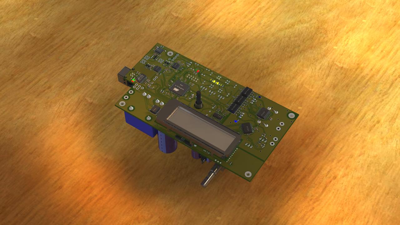

von m0 (Gast)
Hatte die letzten Tage etwas Streß, sorry. Die Bilder sind eventuell
etwas Dunkel, weil ich vergelbich versucht hab die MAC-Renders auf
Windows gut anzupassen, aber egal Wenn Falk die Texturen eh nicht
gefallen macht das ja keinen Unterschied. Habe hier noch eine
Detailaufnahme für euch.
Was die mistigen Texturen angeht habe ja anfangs schon gesagt, dass das
der aktuelle Stand ist und sicher nicht das optimum, naja also Falk,
falls du einer der PorRay-Gurus bist wäre es eventuell sinnvoller Tipps
zu geben, dann höre ich auch ohne weiteres Kommentare wie "Murks" gerne
Was die Veröffentlichung angeht bin ich am Ball, Matwei (Der
ursprüngliche Entwickler) hat bereits zugestimmt, sodass ich mitwirken
kann, sobald es unter einer richtigen Lizenz offengelegt wird. Muss ja
Rechtlich auch passen ich will schließlich niemandem sein "Baby"
wegnehmen ;)
Das mit den PNGs tut mir leid, war auch verwundert, dass für screenshots
o.ä. PNG verlangt war... naja werde ab jetzt komprimieren.

Kritik/Lob/Anregungen freut mich!!
von Falk B. (falk)
@  m0 (Gast)
Bildformate !
Kleiner Scherz ;-)

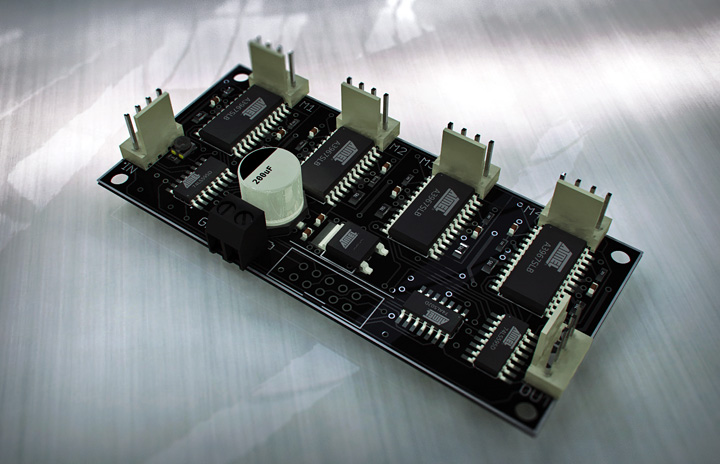

Die ist sehenswert! Respekt. Auch wenn da noch einiges an Photorealismus
rauszuholen ist, das Bild ist DEUTLICH besser.
Da muss ich leider passen.
Für "normale" Screenshots mit Fenstern und anderem Desktopkram. Für ein
Bild wie dieses ist JPG mit moderater Kompession besser. Siehe
Bildformate ;-)
MFg
Falk
P S Die zweite Version mit Gamma 1.8 ist Murks, totaler Nebel. Oder dein
Monitor ist vollkommen komisch eingestellt.
Welches Potential hinter den Renderings steckt, hat man bereits auf den
ersten Bildern gesehen. Du bist einfach ein notorischer Nörgler. ;-)
von Moritz W. (m0w)
Sorry für den anderen Namen, aber ich hab mich jetzt auch mal angemeldet
hier, also nicht wundern bin immernoch m0.
Naja die ersten Bilder waren wohl einfach zu klein, weil sämtliche
Einstellungen und Texturen sind gleich geblieben, habe nur noch
Tiefenschärfe zur Kamera hinzugefügt und bin näher hin gegangen ;) Aber
schön, dass es gefällt, freut mich!!
Das zweite Bild ist bei mir auch nicht gut wollte nur mal wissen, ob das
bei euch besser kommt. Dann weis ich zumindest, dass ich die Gamma nicht
extra für Win und Mac machen muss, danke!
von Moritz W. (m0w)
uii ha jetzt hab ichs endlich raus mit der Gamma, jetzt hab ich grad ma

von Manfred (Gast)
Das ist ja ganz nett was Du da anstrebst Moritz. Aber Guido hatte das
2004 auch schon mal angefangen und seine Bilder waren schon damals
deutlich besser finde ich.
Manfred
von Moritz W. (m0w)
ja dann wäre es doch schön, wenn er das in Eagle3D eingebunden hätte,
bzw. seinen derzeitigen Stand uns mitteilen würde, die ganzen tollen
Renders helfen den Usern halt nix, wenn die gemachten Verbesserungen
nicht implementiert werden.
Da scheinbar sonst keiner Bock darauf hatte dachte ich, ich mache mir
mal die Arbeit, mit dem Problem, dass ich erst das Rad neu erfinden
muss, wenn die früheren Fortschritte nur in Form von Bildern existieren
;) Handfeste Tipps und Code wären definitiv zeitsparender als
Beispielbilder. Wie Fotorealismus aussieht und was POV-Ray kann wissen
wir denke ich alle. Ich meine wo sind diese ganzen Leute die das drauf
haben?
Es kommen nur Bilder aus vergangenen Zeiten hier an, vondenen niemand
weiß wieviel POV-Ray und wieviel Photoshop gemacht hat.
Naja ich denke wenn das so weiter geht kann ich mir die Arbeit sparen,
es gibt ja eh bereits alles schon, also nutze ich meine Zeit besser
sinnvoller. Ich denke für die paar Leute die das dann eventuell ma
nutzen würden ist es der Streß nicht wert, ich dachte irgendwie es würde
sich eventuell rentieren aber das ist gut, ein bisschen was werde ich
trotzdem machen, vielen Dank für eure Kommentare, hat mir sehr geholfen
die allgemeinen Wünsche zu erkennen.

von Markus B. (Firma: Embedit Mikrocontrollertechnik) (_mb_)
Also ich finde die Bilder durchaus beeindruckend. Ich würde es nur mit
der Tiefen(un)schärfe nicht so übertreiben

von Harald D (Gast)
Ich muss sagen, einige Grafiken sind schon richtig super hier. Toll!
von Harald D (Gast)
Ach so, ich finde es z.T. unpraktisch, Tiefenschärfe einzuführen. Gute
Industriefotos werden auch so gemacht, daß alles schön scharf ist, wenn
man dokumentieren will.
von Verwirrter Anfänger (Gast)
Hi
da ich MegaPov nicht auf meinem PowerPC G4 unter Linux installieren
kann, und das letzte release auch schon 3 Jahre her ist, hab ich mich
mal dran gemacht die Änderungen, die unter
http://www.ignorancia.org/en/index.php?page=eagle3d beschrieben werden,
für Povray 3.7 umzusetzen.
Povray 3.7 kann inzwischen auch schon radiosity, das war für mich der
wichtigste Aspekt für realistischere Darstellungen, ausserdem
unterstützt das von Haus aus Multiprozessorsysteme.
Ich bin inzwischen soweit, dass ich das ulp gepatched habe und die
ängehängten Bilder ohne manuelle Änderungen erstellen kann.
Der große Nachteil ist eine erheblich längere Renderzeit.
Das Bild "breakout-norm.jpg" ist das Standard Ergebnis von Eagle3D.
Im Bild "breakout-textures.jpg" sind nur die Materialdefinitionen
angepasst.
Die Bilder "breakout-real-*.jpg" sind verschiedene Qualitätsstufen mit
Radiosity und Blur. Die Unterschiede sind vorallem bei reflektierten
Lichtern, Schatten und an den Rändern der Widerstandsbeine sichtbar.
Das Bild "breakout-blur.jpg" ist ein Beispiel für extreme
Tiefenunschärfe.
Berechnungszeiten:
breakout-norm:              40 sec. (povray 3.61)
breakout-textures:          27 sec. (povray 3.7)
breakout-real-1:    12 min. 40 sec.
breakout-real-2:    29 min. 46 sec.
breakout-real-3: 1h 46 min. 31 sec.
breakout-blur:   4h 35 min. 10 sec.
Ich hab mein angepasstes ulp mal angehängt, allerdings muss man sich
noch eine light probe besorgen (z.B. von
http://ict.debevec.org/~debevec/Probes/) und diese evtl. in ein Lat /
Long Format konvertieren.
Ausserdem braucht man eine Texture für die Arbeitsoberfläche, und man
muss die Texturen in den verschiedenen ".inc" Dateien anpassen.
Ausserdem ist das ulp nur kurz Abends mal zusammengefrickelt worden, es
gibt bestimmt noch ein paar Fehler dort drin.
Wenn Interesse besteht könnte ich das Ganze in einem Wiki Artikel
zusammenfassen. Der könnte auch als Ausgangspunkt für einen Patch zu
Eagle3D genutzt werden.

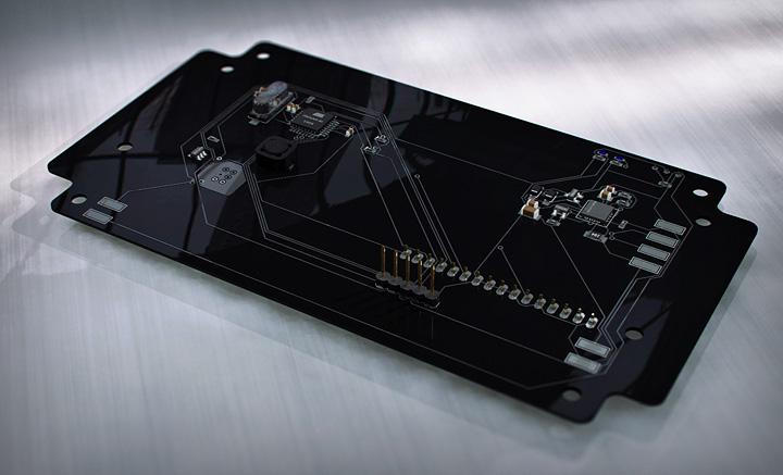

von Christian W. (Firma: www.360customs.de) (doctormord)
Moinsen,
ich habe mal ein bischen mit Megapov + Radiosity + HDR rumgespielt. Des
weiteren habe ich ein paar Materialen in der e3d_tools.inc geändert.
Die Renderzeiten liegen um 5 Minuten bei 1600x1200 AA0.3 auf einem
C2D6750.
DOF-Effekt und Tonung ist in Photoshop entstanden.
Die beiden mittleren Boards sind nicht von mir, ich habe sie nur zum
testen genommen. Ich finde die Ergebnisse ganz gut, über den Glanz lässt
sich streiten.
Liebe Grüße, Christian
von Kevin K. (nemon) Benutzerseite
Die Bilder könnten gerne ein ganzes Stück heller sein.
Trotzdem sieht es sehr respektabel aus. Es gibt meines Wissens nach kein
anderes Layoutprogramm, was so gute 3D Renders erzeugen kann bzw.
könnte.
Ich würde mich sehr freuen, wenn da noch etwas verbessert wird in
Richtung Eagle3D.
Eagle3D erfreut sich ja durchaus großer Beliebtheit.
Hallo Kevin,
da gehen die Geschmäcker auseinander. Eine schwarze Platine ist heller
immernoch schwarz. :) Aber je nach "gusto" kann man entweder das Gamma
erhöhen oder mehr Radiosity nutzen. (Oder auch eine andere HDR-probe
nutzen) Des weiteren ist die Darstellung auf jedem Monitor anders und
hier auf dem kalibrierten sind sie für "meinen Geschmack" okay. :-)
Hier mal meine aktualiesierten .inc Dateien inkl. Maps für PovRay 3.7
https://dl.dropbox.com/u/5641160/POVRAY3.7_E3D_include.rar
Im Beispielordner sind dokumentierte .pov Dateien.
Für eigene Dateien den kompletten Header-Block austauschen.
Es gibt:
SMD-Bauteile mit Lötzinn (Paste)
Varianz der Platzierungsgenauigkeit von SMD-Bauteilen(Versatz/Winkel)
Fix für Lötzinn
SMD-Elkos mit Spannugswert als global
FR4-Struktur aufm Board
13 HDR-Maps
10 Farbsettings
Gruß Christian
Hallo Johannes,
das einfügen der ganzen Sachen ist möglich, aber ich habe mich damit
nicht beschäftigt, da ich immer alles anpasse.
Wenn du von einem Projekt einmal eine Einstellung gefunden hast die
passt, musst du nach neuem Durchlauf nur den kompletten Header
austauschen.
Das SMD-Lot siehst du an den Bauteilen auf dem Pad, funktioniert für
Widerstände, Keramik-C's und Elkos.
Hier ist es zu sehen:
Beitrag "Re: EAGLE 3D - zeigt eure Projekte"
Gruß Christian
