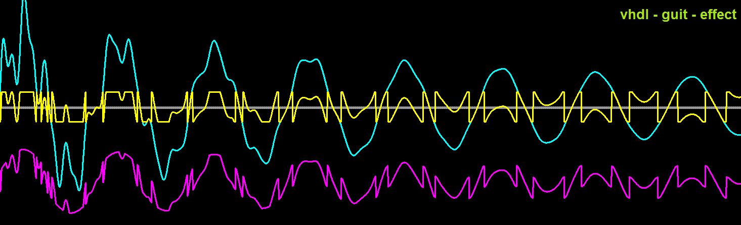

Ich habe ein Effektgerät aus meiner Workstation ausgeklinkt, das ich
gerne mal von Musikern testen lassen würde. auch benötige ich weiteren
Input für Neues und Verbesserungen.
Befinden sich hier Musiker auf uc.net?
Man braucht dafür ein FPGA-board mit AD+DA, in das man den Prozessor
reinladen kann. Zur Not geht auch nur eines mit AD, wobei man dann einen
PWM-Ausgang nutzen könnte.
Die Effekte sind derzeit vorwiegend an den Bedürfnissen von Gitarristen
orientiert, bergen also Verzerrer und Mischer und
Stereoeffektgeneratoren.

von J. S. (engineer) Benutzerseite
Sigurt schrieb:
> Was gibt es denn alles an Effekten?
an Verzerrungen so ziemlich alles, was die Mathematik hergibt.
oben z.B. wird auf grösser threshold gepüft und dann der threshold 2x
vom Wert abgezogen, sodass er sich nach unten verschiebt. Zude wird auf
den threhold limitiert, sodas die Transiente am Anfang des Signals beim
Anschlag nicht wirklich lauter, sondern aggressiver klingt. Dieses
Signal produziert eine Reihe von oberwellen die überwiegend tonal, d.h.
zu dem Grundklang passend sind. Das Signal wird dann dem Original
zugemischt - im grafischen Beispiel 30:70.
