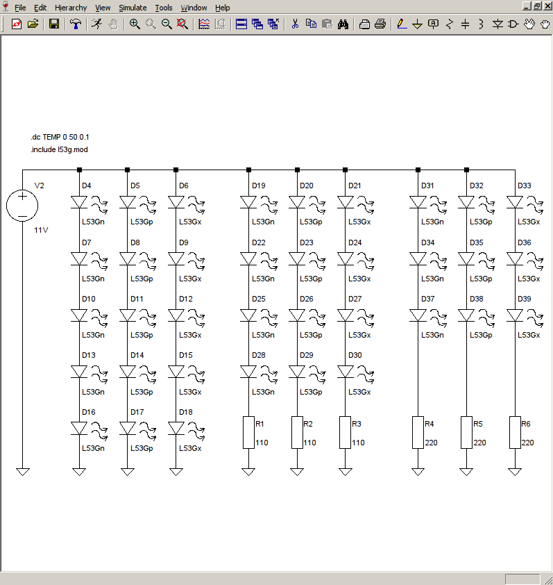

von Steffen (Gast)

Steffen schrieb:
> Bei einer Spannung von 12,00V
Wer eine Spannung auf 1 Promille genau angibt, lebt realitätsfremd.
Steffen schrieb:
> (2) Bei einer Spannung von 12,00V und einer Reihenschaltung von 5 LEDs
> würden pro LED 2,4V abfallen.
Ja, wenn alle LEDs gleich wären... :-o
...täten sie bei gleichem Strom und gleicher Temperatur auch gleich hell
mit der gleichn Farbe leuchten...
> Für o.g. LED kann man dem Diagramm zur Kennlinie entnehmen:
> U (V)/I (mA)  2,00/7   2,10/14   2,20/20   2,25/25
Für welche der zigmillionen gefertigten LEDs dieses Typs gilt denn
diese Kennlinie?
Gilt das auch für die 5 Stück die ich eingekauft habe?
Michael U. schrieb:
> weil die nicht lange halten?
Nein, eher weil sie sich nicht ans Datenblatt halten... ;-)

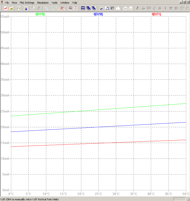

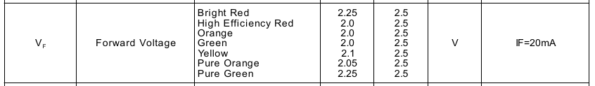

von MaWin (Gast)
Ich fass es nicht,
er blamiert sich jetzt auch noch schwarz auf weiss.
Das ist FALSCH !
Es handelt sich bei dem Diagramm um eine TYPISCHE Linie.
Wo bei der konkreten LED die Linie genau verläuft, ist
NICHT angegeben.
Im Datenblatt steht: forward voltage @20mA green typ 2V
max 2.5V (und es fehlt min).
Die Linie hat zwar etwa diese Form, kann aber (bei 20mA)
bei 2V oder 2.5V durchlaufen, oder auch unterhalb von 2V.
Die ganze Linie kann also je nach konkreter LED um
mehr als ein halbes Volt hin und herverschoben sein.
Und nun darfst du ausrechnen, was mit deinen LEDs
passiert, wenn sie alle produktionsbedingt eine
Kennlinie haben, die bei 20mA die 2V kreuzt.
> (1) Möchte man mehrere LEDs bei 20mA in Reihe schalten und
> hat eine Spannungsquelle von 11,00V, dann kann man dies
> gefahrlos mit 5 LEDs in Reihe ohne Vorwiderstand tun.
Wenn es sich bei den LEDs um diejenigen handelt, die
bereits bei 2V typisch 20mA durchlassen, dann fliessen
bei den angelegten 2.2V etwa 30mA, und ein Blick ins

(2) Die Referenz auf die 2,00 bis 2,5V bei 20mA habe ich im Datenblatt
nicht gesehen. Sicherlich mein Fehler. Möglicherweise sehen es andere
auch nicht. Darum bitte nochmal die Referenz.

(1) 4 LED an 12V mit typisch 2V/LED, bleiben 4V, für Nennstrom 20mA
benötigt man also 200 Ohm. Bei LEDs die nicht die typischen 2V
sondern die maximalen 2.5V brauchen fliessen dann nur 10mA.
Standardwert 180 Ohm ergibt 22.2mA also immer noch unter den
25mA des maximal zulässigen.
Da leider kein minimaler Spannungsbedarf der LED im Datenblatt
angegeben wird, kann man den Grenzwert nicht ausrechnen.
(2) http://www.dse-faq.elektronik-kompendium.de/dse-faq.htm#F.8
(3) Datenblatt Seite 2 absolute maximum ratings DC forward current
für green ist 25mA, und Seite 5 forward current derating curve zeigt
bei 25 GradC bis 25mA und nicht mehr an. Bei 30mA ist es also in
beiden Fällen überschritten.

Das wird im Datenblatt angegeben und sieht in etwa so aus: 2,2V-2,8V
Die Durchbruchspannung ist bei jeder LED anders! Schon dieser Hinweis
sollte dich zu der Erkenntnis bringen, dass es nur eine Strombegrenzung
"bringen" kann.
Dies wurde hier auch schon mehrfach so dargestellt!
Ansich ist ja deine Einstellung zum Thema LED wurscht egal! nur bitte
erzähle den Stuss nicht jemandem, der es noch nicht besser wissen kann.
six1 schrieb:
> Zu deiner obigen Aussage:
Tjo, Pech gehabt, Datenblatt nicht gelesen... :-/
Urigerweise wird sie in dem betroffenen Datenblatt nur als Linie in
einem Diagramm angegeben:
http://www.reichelt.de/index.html?;ACTION=7;LA=28;OPEN=0;INDEX=0;FILENAME=A500%252FSLK5MMRT_SLK5MMGE_SLK5MMGN%2523KIN.pdf;SID=25zoVWlqwQARkAAAFTx9E8e232aa3f183d4a1a14b26b87ed8c8be
Und über Toleranzen schweigt sich Kingbright komplett aus...

von Εrnst B. (ernst)
Zumindest die für "Normaltemperatur" in Richtung "Schlechter" sind im
Datenblatt.
Wär auch eine schlechte Werbeaussage: "unsere Produkte sind
typischerweise so-und-so gut, aber niemals besser als ..."

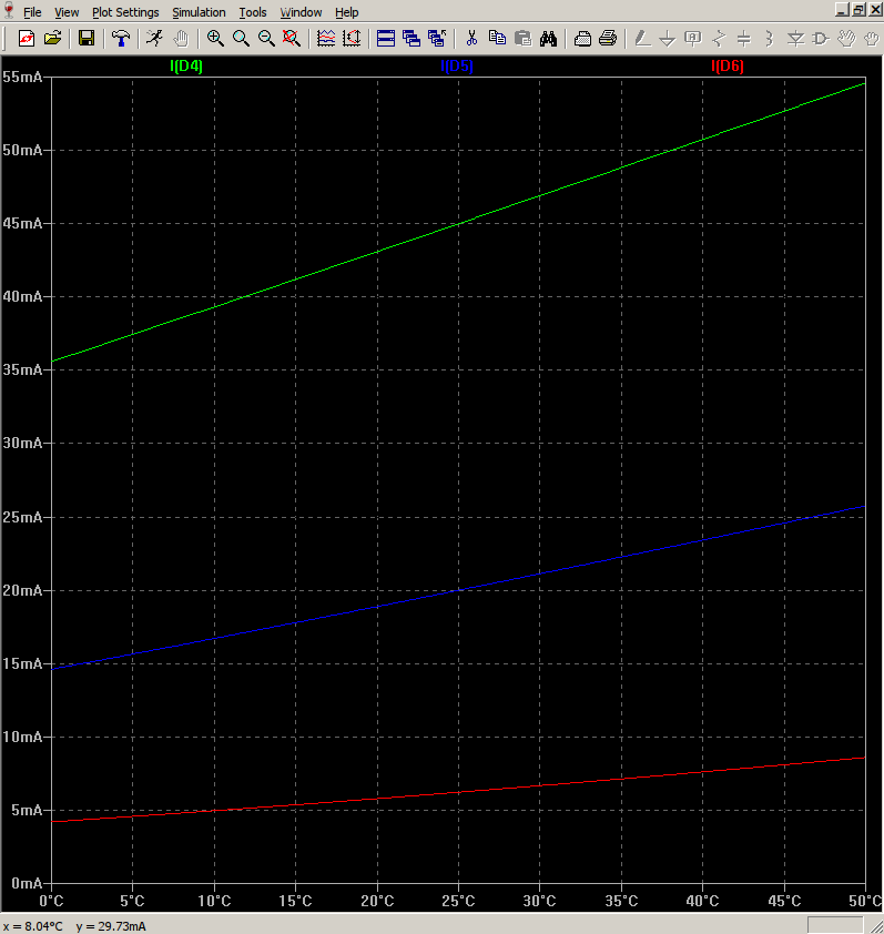

Da ich die Hoffnung aber noch nicht aufgegeben habe, möchte ich mit
quantitativen Aussagen und ein paar Diagrammen zeigen, wie groß der
Einfluss von Exemplarstreuung und Temperatur bei LEDs tatsächlich ist.
Da ich leider keine größere Anzahl von LEDs gleichen Typs aus unter-
schiedlichen Chargen (für die Exemplarstreuung) und auch keinen geeig-
neten Ofen (für die Temperatur) zur Hand habe, bemühe ich stattdessen
LTSpice, was hoffentlich als halbwegs realitätsnaher Ersatz akzeptiert
wird.

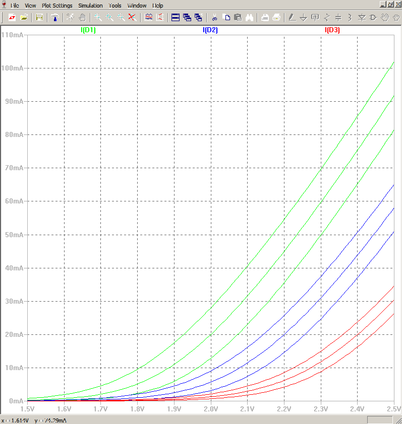

Als erstes habe ich versucht, die L-53G anhand des I(U)-Diagramms im
Datenblatt als Modell nachzubilden. Im Diagramm ist bei If=20mA die
Flussspannung Uf=2,2V. Diesen Wert habe ich als typisch angenommen¹.
Als Maximalwert für Uf sind im Datenblatt 2,5V angegeben. Sind wir mal
nicht ganz so pessimistisch und gehen von einer Streuung um ±0,2V bei
konstanter Temperatur aus. Durch Variation des N-Parameters habe ich
also zwei weitere Diodenmodelle mit den Flussspannungen 2,0V bzw. 2,4V
erstellt. Hier sind alle drei Modelle (falls jemand bessere hat, nur her
damit):
.model L53Gn D(Is= 32p Rs=5 N=3.615 Cjo=50p EG=2.7)
.model L53Gp D(Is= 32p Rs=5 N=4.000 Cjo=50p EG=2.7)
.model L53Gx D(Is= 32p Rs=5 N=4.385 Cjo=50p EG=2.7)
Die Endungen n, p und x stehen dabei für miN, tyP und maX².
Im Diagramm L53G.png sind die I(U)-Kennlinien der drei Diodenexemplare
zu sehen (grün: min, blau: typ, rot: max), jeweils für die Temperaturen
50°C, 25°C und 0°C. Man erkennt, dass mit steigender Temperatur Uf bei
konstantem If sinkt bzw. If bei konstantem Uf steigt, und zwar schon
sehr deutlich.
Dann habe ich mit allen drei Exemplaren unterschiedliche LED-Ketten
gebildet (Schaltung.png):
1. Wie vom Thread-Eröffner geplant, 5 LEDs in Serie ohne Vorwiderstand.
2. 4 LEDs in Serie mit einem Vorwiderstand von 110Ω.
3. 3 LEDs in Serie mit einem Vorwiderstand von 220Ω.
Die Versorgungsspannung ist in allen Fällen mit 11V so bemessen, dass in
Variante (1) in der Kette mit den typische Exmplaren gerade der Nenn-
strom von 20mA fließt. Die Vorwiderstände der kürzeren Ketten ist so
dimensioniert, dass auch dort bei den typischen Exmplaren 20mA fließen.
Das Ganze wird für Temperaturen von 0°C bis 50°C simuliert.

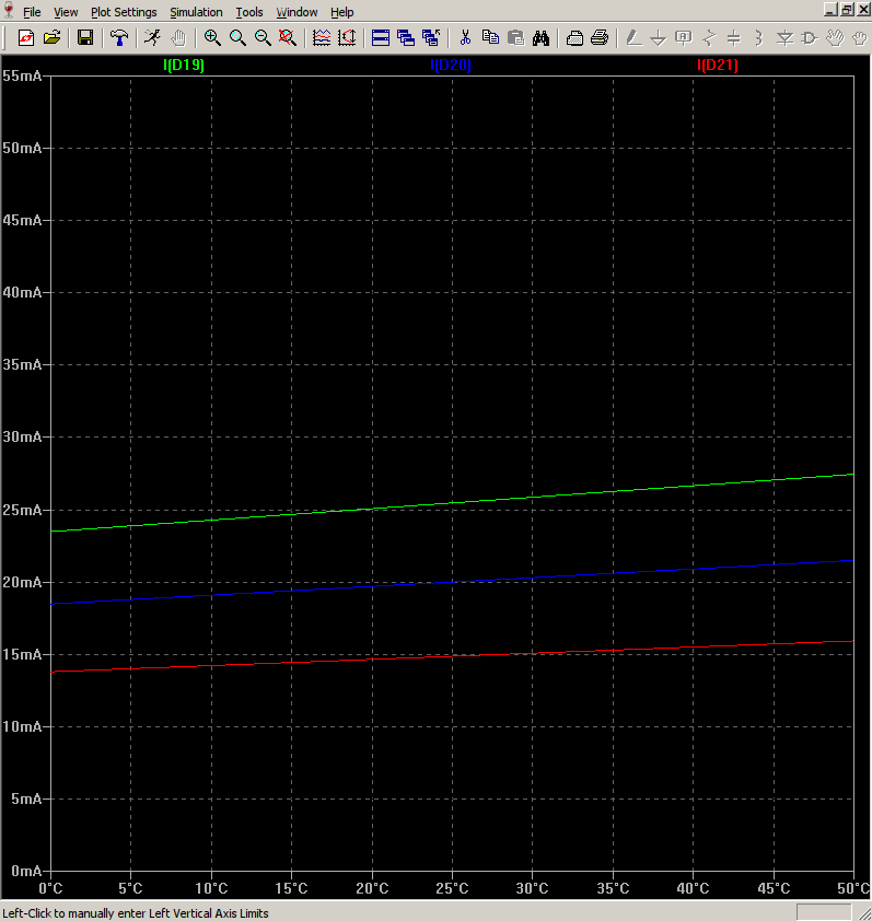

5LEDs-11V-0Ohm.png zeigt das Ergebnis für Variante (1):
Man sieht, dass bei 25°C und den Exemplaren mit typischem Uf tatsächlich
die gewünschten 20mA fließen. Bei den Min/Max-Exemplaren weicht der
Strom aber sehr stark davon ab (45mA bzw. 6mA). Die 45mA liegen schon
weit außerhalb der Maximum Ratings von 25mA, und bei 6mA werden die LEDs
schon deutlich schwächer leuchten als bei Nennstrom.
Wenn man nun noch die Temperaturschwankungen berücksichtigt, sieht das
Ergebnis noch böser aus: Der Strom bewegt sich jetzt zwischen 4,5mA und
55mA, der Unterschied beträgt also mehr als Faktor 10!
4LEDs-11V-110Ohm.png zeigt das Ergebnis für Variante (2):
Die Unterschiede auf Grund von Exemplarstreuung und Temperatur sind
jetzt deutlich geringer, der Strom für die Exemplare mit minimalem Uf
liegt aber für Temperaturen >20°C immer noch über dem erlaubten Maximal-
wert.

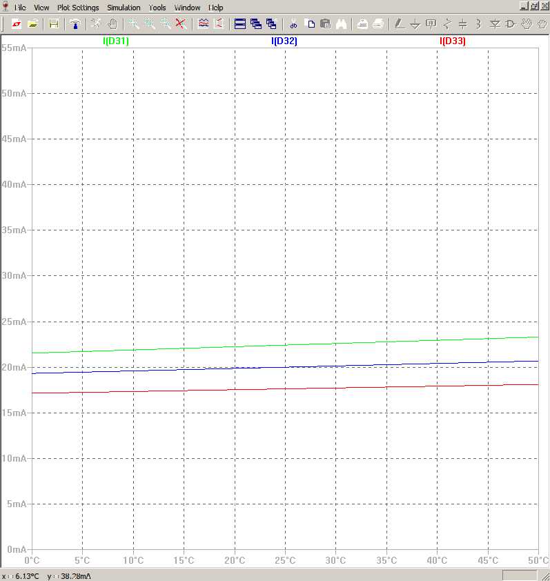

3LEDs-11V-220Ohm.png zeigt das Ergebnis für Variante (3):
Wirklich sauber wird die Sache erst bei dieser Variante. Die Ströme
bewegen sich jetzt zwischen 17mA und 23,5mA und liegen damit innerhalb
der zulässigen Grenzen. Auch der Helligkeitsunterschied dürfte in diesem
Fall kaum wahrnehmbar sein.

¹) In der Tabelle sind nur 2,0V angegeben, das scheint aber ein Druck-
   fehler zu sein, da bei allen anderen Farben die Werte übereinstimmen.

von MaWin (Gast)
Ähm, keine Ahnung, wo Fussnote 1 im Text steht,
aber drossel bengel hat eine grüne LED genommen,
SLK 5MM GN :: LED, 5mm, hell, farblos, klar, grün
green, nicht pure green,
und da steht 2.0V für die typische Durchlassspannung
im Datenblatt, auch im Diagramm, nicht 2.2V, daher
sind deine Zahlenwerte eventuell anders als das, was
zuvor im Thread schon ausgerechnet wurde.
Viele Leute rechnen hier mit noch anderen Zahlen, die sie
wohl haben weil sie die bei rot oder pure green ablesen,
aber das ist nicht die LED, die der drossel bengel hat.
Es ist eher verwunderlich, daß im Datenblatt für alle LEDs
eine gleiche maximale Spanung steht, denn unterschiedliche
Farben sind mit unterschiedlichen Technologien hergestellt
und bedingen daher unterschiedliche Flussspannungen.
Immerhin ist also die typische Spannung NICHT gleich und das
ist auch nachvollziehbar. Mach sie also bitte nicht alle
gleich "es muß ein Fehler sein", nicht alle über einen Kamm
scheren.

> Im Diagramm ist bei If=20mA die Flussspannung Uf=2,2V. Diesen Wert
Genau davon bin ich ausgegangen, das Ding nennt sich L-53GC. Im zugehö-
rigen Diagramm schneidet die Kurve die 20mA-Linie bei exakt 2,2V und
nicht bei 2,0V. Im Datenblatt der L-53GT (=L-53GC mit klargrünem Gehäu-
se) von Alldatasheet sind auch in der Tabelle 2,2V angegeben, ebenso im
Datenblatt der L-63GT (anderes Gehäuse aber bis auf die Flussspannung
exakt gleiche elektrische Daten) von der Kingbright-Webseite. Glaub mir,
das ist ein Copy/Paste- Fehler im Datenblatt von Reichelt.
Da haben es sich die Kingbrightler wohl etwas leicht gemacht. 2,5V max
für eine LED mit typisch 2,2V ist auch etwas viel, deswegen bin ich in
meinem Beitrag von 2,4V ausgegangen.
> Mach sie also bitte nicht alle gleich "es muß ein Fehler sein", nicht
> alle über einen Kamm scheren.
Ich mache sie nicht alle gleicht. Mit "übereinstimmen" meinte ich, dass
für jede Farbe das Uf(20mA) im Diagramm mit dem in der Tabelle überein-
stimmen sollte, nicht die Werte der einzelnen Farben untereinander.

Anbei hab ich doch noch zwei Anmerkungen:
>sehr deutlich.
Es ist nicht zu erkennen, welche Kennlinie zu welcher Temperatur gehört.
Sonst wäre es eindeutig.
Und einmal einen Strang mit 5 "willkürlichen" LEDs ohne Vorwiderstand
simulieren, um nicht nur die drei Extreme "min, typ, max" aufzuzeigen,
sondern was realistisch verbaut werden könnte. Das wäre das
Sahnehäubchen für den LED Artikel ;)
Gruß, Dirk
von Falk B. (falk)
@  Dirk Knoblich (knobikocher)
>Sehr gelungener Beitrag! Das sollte wirklich mit in den LED Artikel.
Ist schon verlinkt.
Stimmt. die untere Linie ist 0°C, dann nach oben 25°C und 50°C.
Naja, das liegt halt zwischen Min und Max, also irgendwo bei typisch.
Das kann man leicht ableiten. Die Neunmalklugen leiten daraus einen
stabilen Arbeitspunkt ab :-(
MFG
Falk
Ja, da hast du völlig recht. Ich wusste nur nicht, wie man bei LTSpice
Beschriftungen anbringt oder weitere Farben/Texturen verwendet (wenn das
überhaupt möglich ist).
Immerhin habe ich die Reihenfolge der Temperaturen im Text (50°C, 25°C
und 0°C) so gewählt, dass sie mit der Reihenfolge der Kurven im Diagramm
(von links nach rechts) übereinstimmt. Da wäre natürlich ein entspre-
chender Kommentar nützlich gewesen ;-)
Zur Begründung der Notwendigkeit von Vorwiderständen ist es vor allem
wichtig zu zeigen, was in den Fällen maximalen Pechs passiert.
Eine Mischung von LED-Exemplaren mit unterschiedlichen Werten wäre aber
bspw. dann interessant, wenn man das Verhalten einer Parallelschaltung
von LEDs mit gemeinsamem Vorwiderstand untersucht.

von Harald Wilhelms (Gast)
Hallo Yalu,
mir gefällt Dein Beitrag auch sehr gut. Allerdings kann ich durch
den schwarzen Hintergrund die Kurven nur schlecht erkennen. Kann
man den Hintergrund vieleicht auch weiss machen? Das würde auch das
etwaige Ausdrucken erleichtern.
Gruss
Harald

Harald Wilhelms schrieb:
> Allerdings kann ich durch den schwarzen Hintergrund die Kurven nur
> schlecht erkennen.
Wirklich? Das ist doch klassicher Oszi-Look :)
Bei mir sehen die Bilder nur dann etwas fad aus, wenn sie durch den
Browser auf die Fenstergröße herunterskaliert werden.
Aber schnapp dir doch einfach ein Malprogramm wie Gimp und ändere die
Farben nachträglich. Bei Gimp kannst du bspw. mit dem "Select by
Color"-Werkzeug alles selektieren, was schwarz ist, und anschließend mit
dem "Bucket Fill"-Werkzeug weiß ausfüllen.
Ok, während ich das geschrieben habe, habe ich es schon selber gemacht
(s.o.) ;-)
