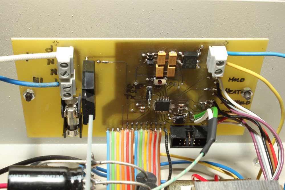

von Stefan (Gast)
ich habe eine Schaltung implementiert, die mit einem solid-state relais
(SSR) eine Herdplatte ansteuert.
Ich moechte nun die Temperatur der Herdplatte mit einem PID Regler
regeln, wobei der Temperaturbereich bei 0-250°C liegen soll.
An der Unterseite der Herdplatte ist dazu ein Thermoelement angebracht,
ueber welches ich die aktuelle Temperatur der Herdplattenmitte bekomme.
Basierend auf der Atmel Appnote AVR221 habe ich einen PID Regler
implementiert und moechte nun nach Ziegler–Nichols die PID Werte
ermitteln.
Bevor ich damit beginne, habe ich allerdings noch einige offene Fragen:

von Volker Z. (vza)
Kann dein SSR PWM ?
Zweipunkt-Regler reicht!
von Stefan (Gast)
Volker Zabe schrieb:
> Kann dein SSR PWM ?
Ich nutze ein Sharp S202S02 zero-crossing SSR (Datenblatt:
[http://sharp-world.com/products/device/lineup/data/pdf/datasheet/s102s02_e.pdf]),
ueber welches ich die Heizung ein- und ausschalten kann.
Die Ein- und Ausschaltzeiten sind jeweils mit maximal 10ms angegeben
(worst-case).
Wenn der kuerzeste PWM Impuls somit >10ms ist, sehe ich kein Problem
damit.
Bei meiner aktuellen PWM Periode (3,2 Sek) ist ein Impuls minimal
3200ms/100=32ms.
Ich sehe daher keinen Grund warum man das Ding nicht mit einer
entsprechend langsamen PWM ansteuern koennen sollte.
Wenn du sie noch langsamer machst, koenntest du sogar ein normales
Relais verwenden und es wuerde ggf. fuer die Heizungssteuerung noch
immer brauchbar sein :)
Zweipunktregler reicht leider nicht.
In dem Heizgeraet (in welchem ich die eingebaute Regelung durch meine
eigene ersetze), war eine Zweipunktregelung verbaut.
Die schaltete die Heizung so lange ein, bis die eingestellte Temperatur
erreicht wurde.
Leider steigt jedoch die Temperatur aufgrund der Traegheit der
Heizplatte noch nach dem Abschalten der Heizung an.
Stellt man also etwa 30°C ein, so schaltet sich zwar beim Erreichen der
30°C die Heizung aus, jedoch steigt die Temperatur der Platte
anschliessend noch auf annaehernd 60°C (das ist das Doppelte des
Sollwerts !).
Aus diesem Grund habe ich ueberhaupt erst meine PID Temperaturregelung
entwickelt.
Lg,
stefan

ich habe jetzt mal meine Platinen eingebaut und erste Versuche mit der
Heizplatte durchgefuehrt.
Das Ergebnis ist verblueffend: Obwohl ich die Steuerung noch wie ganz
oben beschrieben mache und die PID Parameter noch (P=1, I=0, D=0) sind,
funktioniert die Regelung jetzt schon auf wenige °C genau.
Dass es jetzt schon so gut funktioniert haette ich mir nicht gedacht :)
Dennoch, jetzt wo ich schon einen PID habe, moechte ich ihn auch nutzen
und rausholen was geht ;)

von Stefan (Gast)
Und so sieht die Platine aus.

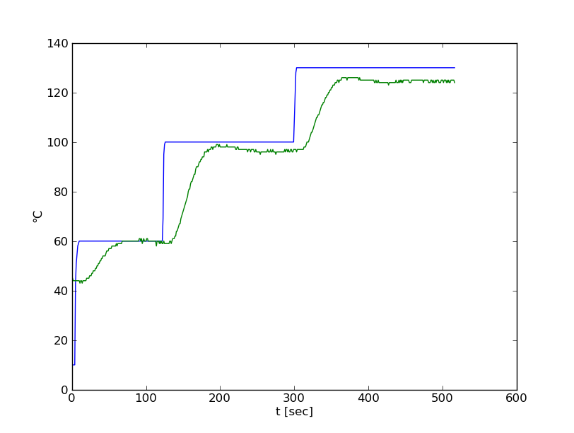

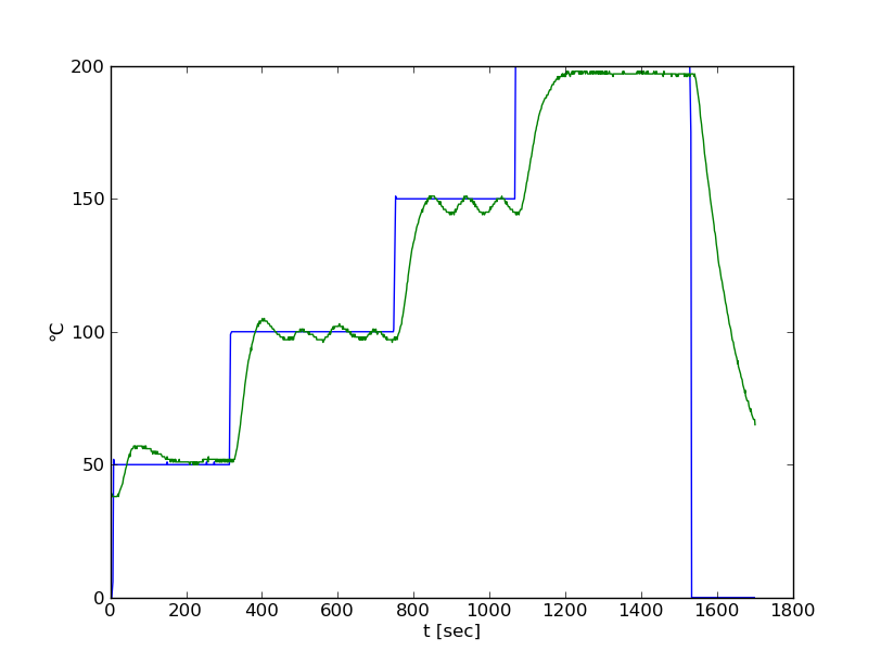

Ich habe jetzt mal ein bisschen mit den Parametern gespielt.
Zuerst haette ich die Ziegler-Nichols Methode versucht, jedoch konnte
ich mein System nicht wirklich gut zum Schwingen bekommen.
Jetzt habe ich einfach mal mit dem P und D Anteil etwas gespielt und ich
finde, dass das Ergebnis gar nicht so schlecht aussieht.
Meinen I Anteil habe ich bei 0 belassen, da ich damit keinen Erfolg
verbuchen konnte.
Es handelt sich bei meinem Regler also um einen PD Regler.
Interessant finde ich, dass die Regelung bis etwa 70°C sehr gut
funktioniert, die Platte bei hoeheren Temperaturen aber dann nicht mehr
ganz auf den Sollwert kommt.
Durch die Hitze aendert sich sicherlich der Widerstand der Heizplatte,
sodass dann mein Modell nicht mehr genau zur Heizplatte passt.
von Michael K. (mmike)
Hallo Stefan,
das liegt daran, dass Dir der I - Anteil fehlt, um die bleibende
Regelabweichung auszugleichen. Je höher die Temperatur, desto höher auch
die, an die Umgebung abgegebene Wärme. Somit hättest Du bei einer
Solltemperatur von 60 Grad nur z.B. 40 Grad auf die Umgebungstemperatur

Das Resultat schaut schon vielversprechend aus (die 100°C werden
mittlerweile auch erreicht), aber das ganze fuehrt nun zu leichten
Oszillationen.
Also die 100°C werden immer um 2-3 °C ueberschritten und danach mit
derselben Periodendauer wieder um 2-3 °C unterschritten.
Ich denke, dass hier einfach noch mein I-Faktor zu hoch gewaehlt ist
(also der summierte Fehler zu schnell waechst).
Ich werde heute abend noch etwas damit experimentieren.

von Stefan (Gast)
ich stehe aktuell etwas an.
Ich komme jetzt auf die eingestellten Temperaturen, allerdings hab ich
Oszillationen (siehe Bild).
Ich habe schon versucht die P, I und D Anteile zu variieren, ich komme
aber leider auf keinen gruenen Zweig :(

von Stefan (Gast)
Hallo Michael,
cooler Tricopter ! Ich hab einen Mikrokopter, macht auch Spass ;)
Der Uebeltaeter scheint wirklich das I zu sein.
Allerdings ist es etwas schwierig: Wenn ich die Parameter fuer den
niedrigeren Temperaturbereich optimiere, dann ist im oberen
Temperaturebereich wieder gar nichts mehr so wie es sein soll.
Ich habe jetzt eine Tradeoff-Loesung, die fuer mich relativ
zufriedenstellend ist (siehe Graph).
Deine zuletzt vorgestellte Tuning-Methode moechte ich dennoch
ausprobieren, allerdings nicht mehr heute ;)
Lg,
Stefan
Hallo Stefan,
Stefan schrieb:
> Hallo Michael,
danke ;-) An dem Teil schraube und hacke ich seit fast nem Jahr. Heute
wars endlich soweit und am So gehts ab auf die Wiese .... Hatte anfangs
auch überlegt mit nen Mikrocopter zuzulegen, aber irgendwie hat mich
dann doch der Ergeiz gepackt das Projekt "from scratch" anzugehen.
Wollte auch meinem XMega-Board mal was zum tun geben ...
Ich denke, dass die Strecke einfach zu nichtlinear ist, für Deinen
linearen PID. Was eine relativ einfache Möglichkeit ist, dass Du
bestimmte Arbeitspunkte definierst, wie beispielsweise 50, 100, 150 und
200 Grad. Dann stellt Du die Reglerparameter ein, damit es genau für
diese Temperatur schön passt und Du Dein gewünschtes Regelergebnis
bekommst. Dann machst "einfach" nen 4er-Array der Reglerparameter und
interpolierst zwischen den P,I und D Werten abhängig Deines Sollwerts
Sieht doch schon klasse aus! Mit dem obigen Vorgehen, kannst es dann
weiter verbessern und musst keine allzu großen Kompromissen eingehen.
Cool! Dann gute Nacht und sag Bescheid wie's läuft!
> Lg,
> Stefan
LG,
Michael
