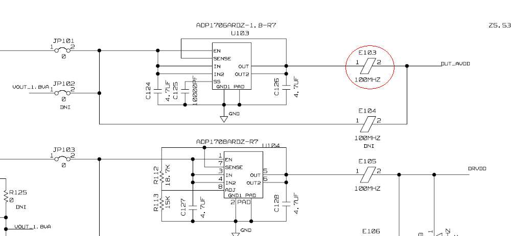

kann mir jemand sagen, was das für ein Symbol ist (rot umkreist)?
Danke!
von noips (Gast)
Kann das ferrite bead sein?
von Peter B. (pbuenger)
Das Symbol soll eine Ferritperle darstellen. Wobei man diese
übergeschobenen Ferrithülsen heute eher selten verwendet und stattdessen
SMD-Ferrite nimmt.
Peter
von noips (Gast)
Da wird ja der Ausgang des Reglers über so ein Symbol auf den Eingang
geführt. Wenn das Ferritperle ist, dann ist das ja praktisch ein
Kurzschluß, oder?
von Sven H. (dsb_sven)
Ist sicherlich frequenzabhängig. Sonst würd ja nicht 100MHz drunter
stehn, oder?
Ja, für Gleichstrom ist das wie ein Kuzschluß. Und wenn Du genau
hinsiehst, steht unter E104 ein "DNI" (Do Not ?Insert?), was wohl darauf
hindeutet, dass dieses Bauteil nicht bestückt wird.
Peter
DNI  Do Not Install (electronic circuit board parts bill of materials & schematics)
http://acronyms.thefreedictionary.com/Do+Not+Install
von noips (Gast)
@ Peter Bünger
Hab ja auch vermutet, dass das ferrite beads sind, aber aus mehreren
Quellen im Nezt habe ich das gleiche Symbol dafür gefunden:
http://www.talkingelectronics.com/html/CctSymbolsE-Book-Web/cs_ferrite_bead.gif
Woher kennst du dieses Symbol? Hast du das schon in Schaltplänen
gesehen?
von noips (Gast)
Danke euch für die Antworten, hab wieder was gelernt.
