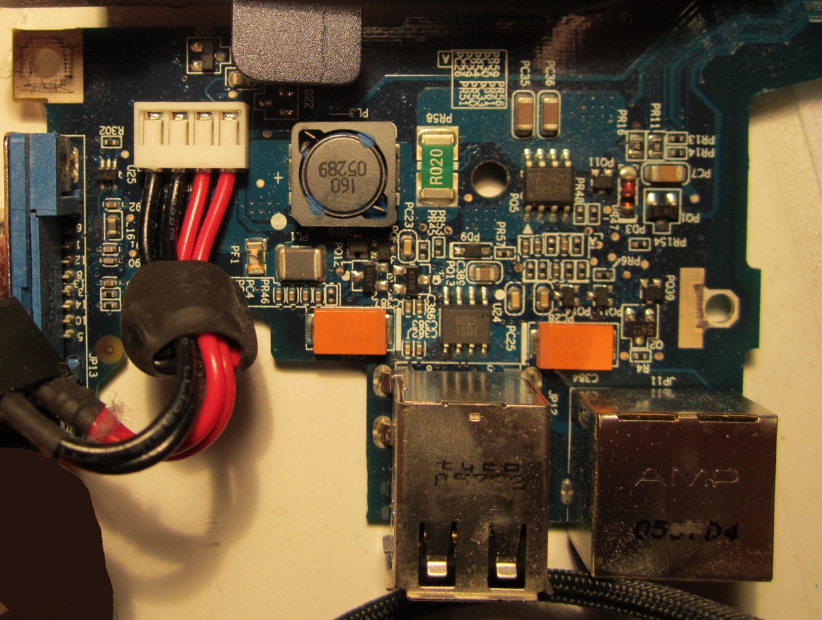

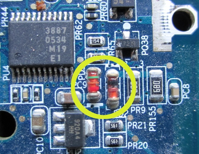

Hallo, ich versuche gerade meinen Laptop zu reparieren. Der lässt sich nicht mehr einschalten. Auf der Hauptplatine sind mir die beiden markierten Bauteile aufgefallen (siehe Bild). Habe mir gedacht, dass das SMD-Sicherungen sein könnten und die rechte eventuell durchgebrannt ist. Ich habe mal mit dem Multimeter eine Durchgangsmessung gemacht. Das linke Bauteil hat einen Widerstand von ca. 600 Ohm. Das rechte Bauteil lässt gar keinen Strom durch. Nun meine Frage: Sind das Sicherungen? (Dass das linke Bauteil einen recht hohen Widerstand hat, spricht meinesachtens dagegen). Ihr habt bestimmt mehr Ahnung und könnt mir sagen was das für Bauteile sind. Dankeschön :-)
Das sieht mir eher nach Dioden aus. Hat dein Multimeter einen Diodentester? Wenn ja, dann einfach mal in jeweils beide Richtungen testen. Und bitte die Bildformate beachten.
Das sind Dioden im MELF-Gehäuse. Die kannst du mit dem Diodentest am Multimeter ausmessen. Musst in beiden Richtungen messen. In der einen Richtung hast du keinen Stromfluss. In der anderen Richtung zeigt das Multimeter die Duchlassspannung der Diode. Bei normalen Siliziumdioden sind das 0,5 bis 0,7V.
2 Dioden im MELF Gehäuse, NICHT BA35 oder 1N235, sondern vermutlich eine 1A Schottky-Diode und eine Z-Diode.
> MELF Gehäuse
diese Bauform nennt man MiniMELF.
Noch ne Nummer kleiner heißen sie MicroMELF.
Knut
Schon beim Beschriftungsdruck erkennt man, dass es (P)Dx, also Dioden sind...
Okay vielen Dank euch allen! Ich habe mal in beide Richtungen gemessen und es stimmt, dass die jeweils in eine Richtung durchlassen, in die andere nicht. Mich hat halt dieser schwarze Bereich auf dem einen Bauteil irritiert. Wohl einfach nur ein Farbcode. Hmm also liegt es nicht an den Bauteilen dass der Laptop nichts mehr tut. Ich denke halt, dass da irgendwo eine Sicherung durchgebrannt ist. Aber ob ich die finde... Wird schwierig.
Hi, ist das Bauteil Pq38 aufgeplatz oder ist das nur ein Kratzer auf dem Transistor?
Das ist Dreck, sieht man auch auf dem Rest der Platine. Nördlich des IC könnte ein Brotkrümel liegen ;-)
was für einen Fehler hast du denn? Das Foto zeigt übrigens einen Teil der Akkuladeschaltung. Wenn du also nicht gerade einen Fehler im Bereich Akkuladung hast bist du auf dem Holzweg. Ein Laptop Mainboard reparieren zu wollen ohne zu wissen wie Sicherungen aussehen halte ich für mutig. Thomas
Auf der Platine ist ganz sicher kein Brotkrümel =) Aber klar, der Laptop ist schon ein paar Jahre alt und das Mainboard offensichtlich etwas verstaubt. Der Bereich um das Foto beinhaltet auch den Netzteil-Anschluss. Deswegen habe ich da mal angefangen zu suchen. >Ein Laptop Mainboard reparieren zu wollen ohne zu wissen wie >Sicherungen aussehen halte ich für mutig. Ja, das ist es wahrscheinlich auch, aber entweder muss ich diesen eigentlich noch sehr guten Laptop wegschmeissen, oder ich probiers halt. Ich habe inzwischen (ziemlich sicher) eine Sicherung gefunden, die ganz nah am Akkuanschluss sitzt (Bezeichnung F12A). Die ist aber noch intakt. Leider ist der Akku leer, ansonsten würde der Laptop eventuell sogar angehen. Wahrscheinlich muss ich das Mainboard ganz ausbauen, damit man auch mal die Rückseite sehen kann... Das ist natürlich wieder viel Arbeit.
Soo, ich hab jetzt mal mit viel Mühe das Mainboard da rausgeholt, und sogar ohne was zu zerstören ;) Leider habe ich noch kein Bauteil gefunden, welches der Sicherung, die ich am Akkuanschluss gefunden habe, ähnelt. Ich hänge mal wieder ein Bild an, dieses mal von der Rückseite der Platine mit dem selben Bereich wie auf dem ersten Foto. Das einzige Bauteil, was der Sicherung ein bisschen ähnelt, ist das, was rechts neben dem roten Kabel sitzt (Bezeichnung PF1). Wisst ihr was das ist? Seht ihr auf dem Bild sonst noch was, was vielleicht weiterhelfen würde? Könnte eventuell in dem Schrupfschlauch an den Stromkabeln eine Sicherung angeschlossen sein? Bin euch für jede Hilfe dankbar! Viele Grüße...
Hi >Das einzige Bauteil, was der Sicherung ein bisschen ähnelt, ist das, was >rechts neben dem roten Kabel sitzt (Bezeichnung PF1). Das ist eine Drossel. Ich würde nicht so zwanghaft nach einer Sicherung suchen. MfG Spess
pf könnte eine polyfuse sein - hat das Bauteil denn Durchgang? Es sieht ein wenig vermurkst aus. http://de.wikipedia.org/wiki/Selbstr%C3%BCckstellende_Sicherung
Viele andere Bauteile (R, C und Q) sind auch mit dem Präfix "P" versehen. Wahrscheinlich bleibt dann die F1 als Bezeichnung einer Sicherung übrig. Schon durchgemessen? Arno
Also habs jetzt mal durchgemessen. Das Bauteil hat einen Durchgang. Hab auch mal kurz das Netzteil angeschlossen, es liegt dann auch eine Spannung von 20,8V zwischen dem Bauteil (egal welche Seite) und der Masse. Das Bauteil wird also okay sein, leider ;-) Auf der ganzen Platine sind übrigens keine schwarzen Flecken oder ähnliches zu sehen, die auf einen größeren Schaden hindeuten würden. Wenn ihr noch irgendwelche Tipps habt, sagt Bescheid. Danke!
Ein kurzer Nachtrag: Hab gerade gemerkt, dass wenn man das Netzteil einsteckt, ganz kurz die LED für die Stromversorgung aufleuchtet. Normalerweise sollte sie ja dauerhaft leuchten, wenn das Netzteil eingesteckt ist. Aber irgendwas ist ja kaputt...
gibt es denn eine Erklärung für das nicht-mehr-funktionieren? HAst du ein Netzteil falsch angesteckt, oder war der Lüfter vollgeschmoddert, oder warum tuts plötzlich nicht mehr?
Der Schaltregler hat auf der Platine einen Kurzschluß entdeckt und schaltet ab. Da kannst du dich dumm und dämlich suchen. Mit Glück findest du den C mit Kurzschluß. Also Prozessor raus (wenn es geht) und sämtliche C auf Kurzschluß testen.

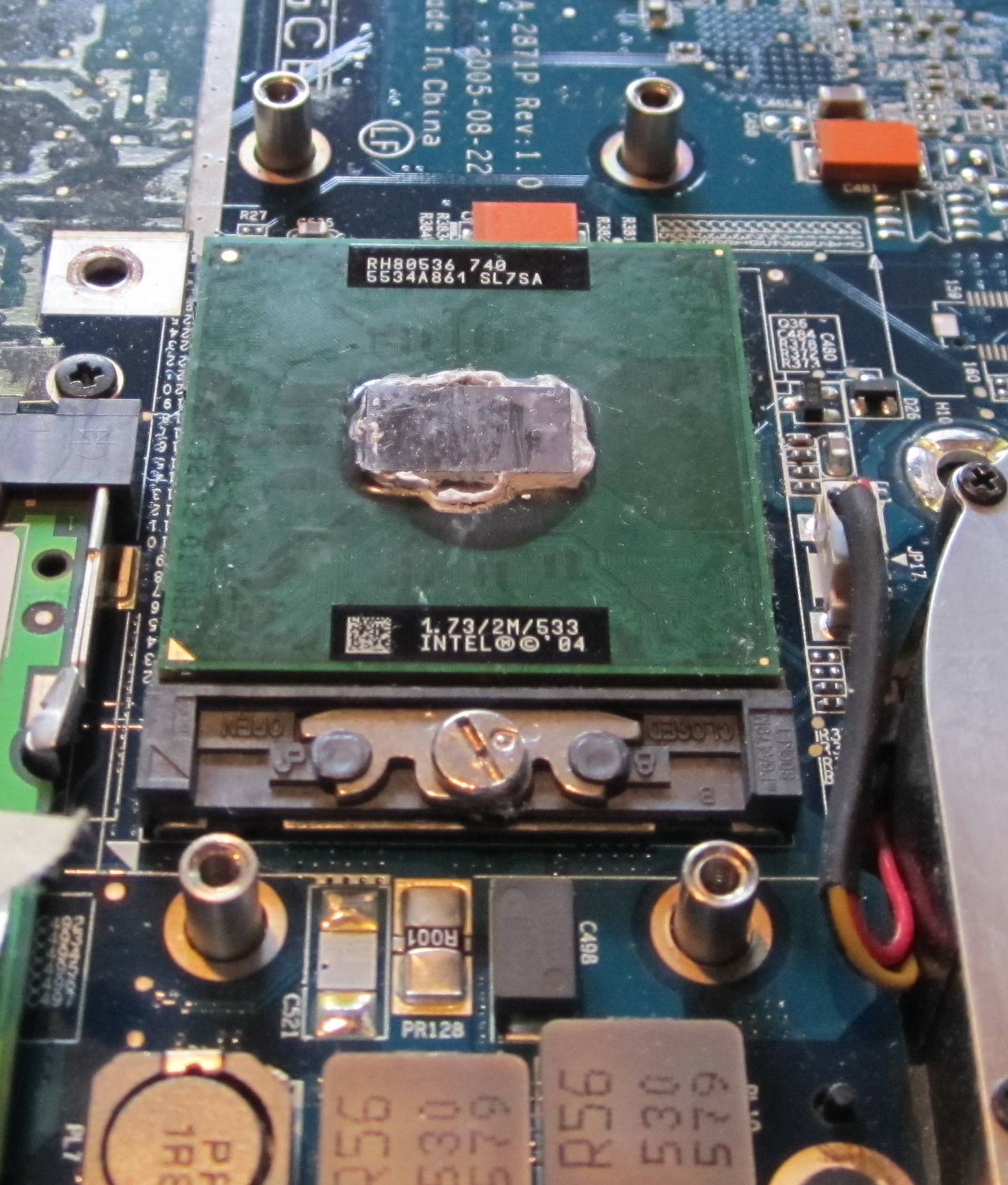

Hat der Prozessor evtl. eine Fukushima ähnliche Kernschmelze erlebt?! - Wie reagiert das Mainboard denn, wenn Du versuchst den Rechner OHNE CPU einzuschalten?

>Hat der Prozessor evtl. eine Fukushima ähnliche Kernschmelze erlebt?! - Hab gerade mal das Kühlteil vom Prozessor abgemacht und erst gedacht: OMG, da könnte es wirklich eine Kernschmelze gegeben haben. Bei genauerem Hinsehen ist das weiße Zeug, was auf dem Prozessor drauf ist, wohl nur Wärmeleitpaste oder sowas (Siehe Bild). >Wie reagiert das Mainboard denn, wenn Du versuchst den Rechner OHNE CPU >einzuschalten? Genauso, wie wenn der CPU drauf ist: Ein ganz kurzes aufleuchten der Stromversorgungs-LED, wenn der Stecker eingesteckt wird. Die Kondensatoren unter dem Prozessor hab ich auch einfach mal auf Kurzschluss geprüft. >Was für ein Modell ist es denn ? >Nvidea-Chipsatz ? Es ist ein Toshiba Satellite M70-181 mit Intel-Chipsatz.

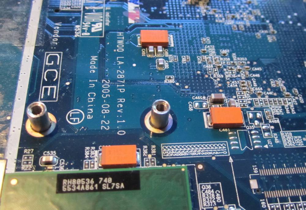

Neue Erkenntnisse! Auf dem Bild seht ihr 3 orangene Kondensatoren. Ich habe eine Durchgangsprüfung gemacht, dabei ist folgendes herausgekommen: Der rechte Kondensator lässt kein Strom durch. Das Multimeter zeigt einen Widerstand von ca. 310 Ohm an. Die beiden anderen lassen Strom (dauerhaft) durch! Das Multimeter zeigt bei beiden einen Widerstand von ca. 38 Ohm an. Alle 3 Bauteile haben die gleiche Beschriftung: 157 J T170M (lässt sich auf dem Foto nicht erkennen) Da stimmt doch was nicht, oder?! Die beiden scheinen kurzgeschlossen zu sein! Kann es daran liegen, dass der Laptop nicht angeht? Was sind das eigentlich für C's? P.S. Der Laptop hat 5 weitere Kondensatoren dieser Art, die lassen alle keinen Strom durch. Danke für eure Hilfe!

Die Kondensatoren sind wahrscheinlich noch ok (vieleicht haben sie an Kapazität verloren). Die gemessenen Wiederstände sind wohl von verschiedenen Spannungsversorgungen.

Okay, mein Grundwissen ist beschränkt, allerdings lese ich überall, dass ein Kondensator kaputt ist, wenn er (dauerhaft) Durchgang hat. Falsch? Die Widerstandswerte habe ich nur so dazugeschrieben, dachte, dass es vielleicht hilfreich sein könnte. Anscheindend ist es das nicht, sondern zeugt nur von meiner Unkenntnis...
Natuerlich ist das falsch. Wie kann man denn einen Kondensator IN einer Schaltung vernuenftig messen ? Es mag ja passende Geraete geben, aber mit einem MULTIMETER, ich bitte Dich !
Ein Kondensator der dauerhaft Durchgang hat ist tatsächlich kaputt. Das kann man aber nur messen wenn man ihn aus der Schaltung entfernt und separat durchmisst. Ein Bauteil auf der Platine zu messen hat wenig Aussagekraft (zumindest ohne den Schaltplan zu kennen). Im Übrigen ist die Wahrscheinlichkeit für einen Defekt bei einem keramischen Kondensator (insbesondere Kurzschluß) nahe bei Null. Otto
>Ein Kondensator der dauerhaft Durchgang hat ist tatsächlich kaputt. Das >kann man aber nur messen wenn man ihn aus der Schaltung entfernt und >separat durchmisst. Dazu braucht man ihn nicht aus der Schaltung zu entfernen! Mit einem guten Multimeter kann man eine Kurzschlußstelle (<1 Ohm)ganz gut einkreisen. Man muß nur auf die Unterschiede im mOhm-Bereich achten. Auslöten ist dann der nächste Schritt.
>Dazu braucht man ihn nicht aus der Schaltung zu entfernen! Mit einem >guten Multimeter kann man eine Kurzschlußstelle (<1 Ohm)ganz gut >einkreisen. Man muß nur auf die Unterschiede im mOhm-Bereich achten. >Auslöten ist dann der nächste Schritt. Jetzt weiss ich auch warum die Schlauberger sich hier nie einloggen, wenn sie ihren Unsinn verzapfen. Dann miss doch bitte mal mit deinem guten Multimeter einen HF-Parallelschwingkreis und sage mir dann ob der Kondensator einen Kurzschluss hat. Dazu steht noch ganz breit da, dass keramische Kondensatoren seltenst niederohmig werden. Elkos / Folie ebenfalls nicht, jedenfalls nicht im Milliohmbereich. Ausserdem wurde oben was von 300 Ohm geschrieben. Man man, kann man nicht einfach mal die Klappe halten, wenn denn eh nur Stuss raus kommt ?
Michael_ schrieb: > Dazu braucht man ihn nicht aus der Schaltung zu entfernen! Mit einem > guten Multimeter kann man eine Kurzschlußstelle (<1 Ohm)ganz gut > einkreisen. Man muß nur auf die Unterschiede im mOhm-Bereich achten. > Auslöten ist dann der nächste Schritt. Ja, genau. Du hast aber vergessen, das man diese Unterschiede ganz scharf beobachten muss. Wenn man die Quersumme aller Messwerte im mOhm-Bereich bestimmt und dann die dritte Wurzel aus dieser zieht, dann ist es sehr wahrscheinlich der Kondensator oben rechts neben der dicken Spule.
