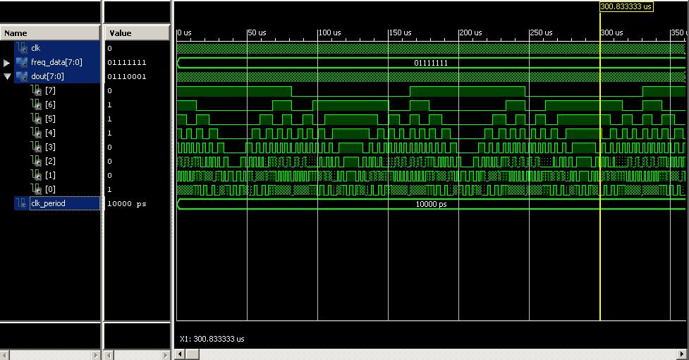

von Matrix1 (Gast)
Hallo, Danke für die Antwort,
ich benutze den ISim Simulator von Xilinx, schade, na gut.

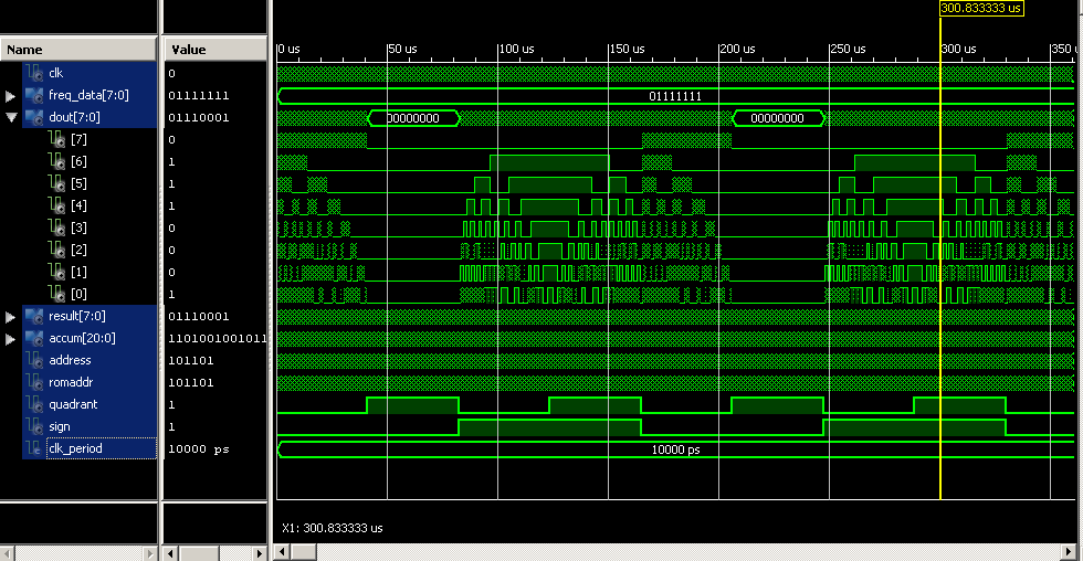

von Matrix1 (Gast)
hab mal die Simulation durchgeführt und hab das hier rausbekommen wie
auf dem Bild zu sehen ist, ist dies so in Ordnung ja.
Was mein eigentliches Ziel ist, dass ich einen Fehler  in den Sinus
einbauen muss, dass eißt ich muss eine Sinusperiode auslassen um einen
Fehler zu projektieren. Dies wird dann auf einen Sensor gegeben, der
dann feststellen muss, dass ein Fehler im Signal vorliegt, wenn du
Anregungen hast wie ich das realisieren kann bin ich dir dankbar.
Danke
Matrix1 schrieb:
> was mir auffällt ist dass du kein reset hast,
Gut beobachtet.
> hat das eine bestimmten Hintergrund?
Ja. Dieses Modul braucht keinen Reset. Und deshalb bekommt es keinen.
Die Notwendigkeit eines Resets (und in deinem Fall für Xilinx vor allem
eines asynchronen Resets) muss unbedingt hinterfragt werden. Was ist ein
Reset? Wofür brauche ich den? Für den Reset-Taster vom Entwickler? Für
den Simulator? Antwort beidesmal: NEIN.
Das hatten wir schon mal im Beitrag "Xilinx und die Resets"
Matrix1 schrieb:
> dass ich einen Fehler  in den Sinus einbauen muss, dass eißt ich muss
> eine Sinusperiode auslassen um einen Fehler zu projektieren.
Sieh dir mal in deiner Simulation den Akkumulator an. Wenn du dessen
obere Bits mit "0000000" vergleichst, dann weißt du schon mal, wo du
in deiner Sinuskurve bist. Und dann kannst du ja einfach mal einen
Zyklus lang "00000000" ausgeben...

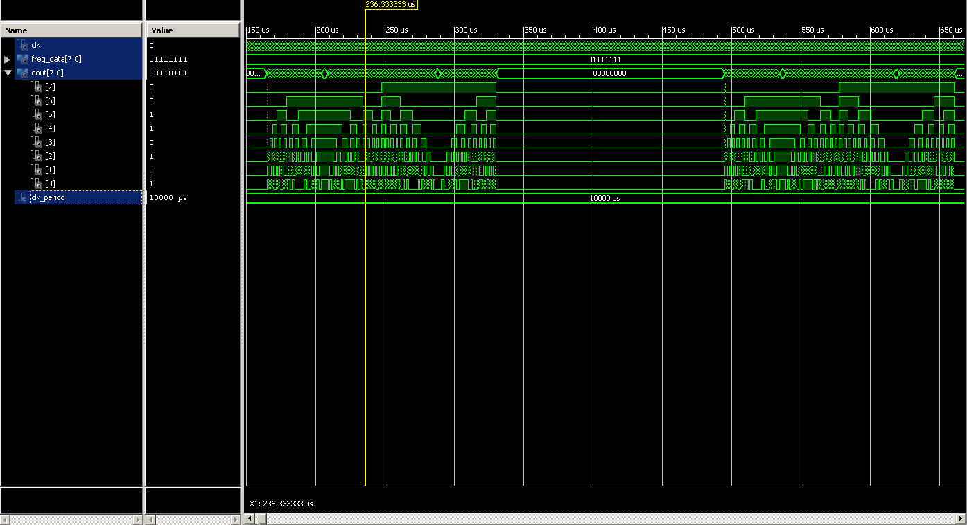

von Matrix1 (Gast)
komm einfach net drauf wie ich einen Zyklus lang 0 ausgeben soll, hab
grad voll den Blackout, deine Lookup table erzeugt ja einen viertel
Sinus, den immer wieder ausgegeben wird ein ganzer Sinus erzeugt, ich
weß auch wo der Sinus wieder beginnt, nur weiß ic nicht wie ich dies im
Code realisieren soll, wo soll ich sagen, dass der Ausgang so lang null

von Matrix1 (Gast)
Guten Morgen,
danke fü deine Hilfe, hab nun einiges ausprobiert und hab auch den
kleinen code einbißchen erweitert, damit die Ausgabe richtig erscheint,
hab nun soweit erweitert
signal qalt , salt : std_logic :='1';
   signal stoerung : std_logic := '1';
process begin
      wait until rising_edge(CLK);
      if (stoerung='1') then Dout <= x"00";
      elsif (Sign='1') then Dout <= std_logic_vector(  Result);
    else Dout <= std_logic_vector(0-Result);
              --Dout <= std_logic_vector(  Result) when (Sign='1') else
                --    std_logic_vector(0-Result);
      end if;
   end process;
   process begin
      if (qalt='1' and Quadrant='0' and salt='1' and Sign='0') then
         stoerung <= not stoerung;
      end if;
22
   end process;
leider wird dabei nicht ein Zyklaus ausgelassen sondern im Intervall
periodisch immer wieder (siehe Bild), ich will lediglich, dass nur ein
einziger Zyklus ausgelassen wird. Was kann man denn noch
ausprobieren.Danke.

Woher soll die Schaltung denn wissen, wann sie den Zyklus auslassen
soll?
Duke
Das ist auch nicht ein ganzer Zyklus, sondern nur ein Quadrant...
Da fehlt nämlich auf jeden Fall was für die Flankenerkennung:
   process begin
      end if;
      qalt <= Quadrant;
      salt <= Sign;
   end process;

von Matrix1 (Gast)
die Schaltung weiß ja auch net, es soll lediglich eine Periode von
vielen Sinussen ausgegeben werden (Sinusgenerator) und darin soll ein
Sinus fehlen, der ein Fehler darstellt, dies wird dann über einen FPGA
in eine Sensorschaltung eingespeist(DA umgewandelt) was dann erkennen
soll, dass an einem Kreis ein von vielen Stäben ein Stab fehlt.

wenn ich für die Simulation das hier einstelle:
signal qalt , salt : std_logic:='1';
dann ist alles in Ordnung der eine Quadrant wird ausgelassen, wie auf
dem Bild weiter oben, jedoch wenn ich
qalt <= Quadrant;
salt <= Sign;
wieder einfüge, dann ist der Ausgang immer Null, ausserdem will ich ja,
dass nur eine einzige STörung kommt. woran kann das liegen.Danke.
Am fehlenden Mitdenken?
Aber du willst ja nicht nur 1 Quadranten auslassen...
Probiers mal so:
process begin
      if (Quadrant='0' and salt='1' and Sign='0') then
      end if;
      salt <= Sign;
   end process;

alles klar hab verstanden danke.
Hab zuerst mit viertel Sinus und der Lookup Table éinen ganzen Sinus
erzeugt, laut deinem Code, das klappt ja wunderbar, nun habe ich die
Methode benutzt mit der Schleife wo man einen ganzen Sinus erzeugen
kann.
da ich aus 256 Werten ein Sinus erzeugen will sieht die Schleife ja
wiefolgt aus:
table: for i in 0 to 255 generate
Sinus_Rom(i) <= to_signed(integer( sin(2.0*MATH_PI*real(i)/255.0)*127.5 -0.5 ),8);
    end generate table;
dazu müsste doch der Wertebereich von RomAddr und Adress auf 255 erhöht
werden oder, und bei der ZUweisung der Bits für die Address müsste doch
auch statt der 64 auf 255 geändert werden oder nicht?
Result   <= signed(Sinus_Rom(RomAddr));
 Quadrant <= Accum(Accum'left-1);
 Address  <=    to_integer(Accum(Accum'high-2 downto Accum'high-7))  when (Quadrant='0') else
          63-to_integer(Accum(Accum'high-2 downto Accum'high-7));
Sinus_Rom hat ja einen Wertebereich von 255 und RomAddr ja nur dann 64,
dann würden ja für Result nur 64 Werte ausgegeben, oder hab ich wieder
da was falsch verstanden.
Klar, wenn du die Länge der Tabelle änderst, dann mußt du auch den
Zugriff auf die Tabelle ändern. Sieh dir das einfach mal im Simulator
an...

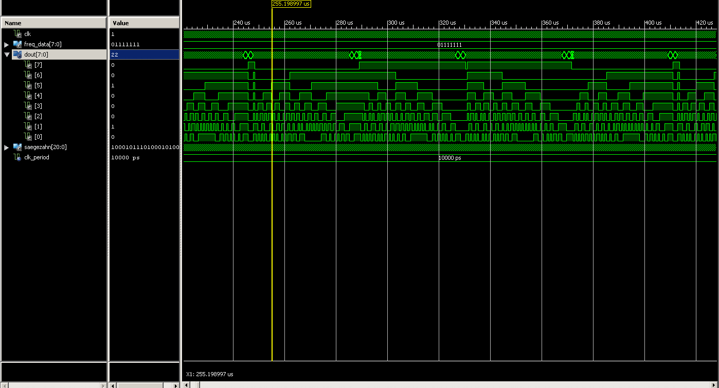

von Matrix1 (Gast)
hab ich ja auch gemacht, nur entsteht dabei ein ganz anderes Sinus
Signal als vorher, guck dir mal das Bild an
So sieht nun der Gesamte Code aus:

leider habe ich kein mOdelsim wo ich das Sinus Signal Analog sehen kann
ob es auch genau so aussieht wie es aussehen soll.
           255-to_integer(Accum(Accum'high-2 downto Accum'high-7));
Wenn du einen GANZEN Sinus in der Tabelle hast, dann mußt du dich um
Vorzeichen oder Quadranten nicht mehr kümmern. Gib einfach die ganze
Tabelle aus:
 Result   <= signed(Sinus_Rom(to_integer(Accum(20 downto 13))));

trotzdem, aber es klappt, der Sinus wird ausgegeben und die Störung
erfolgt ebenfalls,
ich versuch die ganze Zeit, einen Zähler einzubauen, der ganze Sinusse
zählt, aber ich versteh nicht, wo der Anfang des Sinus und wo das Ende
ist, damit ich dies in meiner Definition einbauen kann. Hab nachgefragt,
und hab wohl einige Sachen durcheinander gebracht, ich muss nämlich die
Anzahl der Sinusse vorgeben, dass heißt die Anzahl der Zähne vorgeben
und dann einen Zahn (Sinus) auslassen, ´du hattest rechtgehabt, es muss
irgendwie extern erfolgen, über ein Interface sollen diese Daten
eingespeist werden.
kann ich über Freq_Data die breite des Sinus ändern oder ist dies nur
eine Hilfsvariable.
> eine Hilfsvariable.
Probiers aus. Kostet nix.
Wenn die oberen 8 bits deines Akkus 0 sind (bzw. werden), dann bist du
am Anfang der Tabelle. Und in der Tabelle steht dein Sinus. Wo bist du
dann also in deinem Sinus?

von Matrix1 (Gast)
hab einige Variationen ausprobiert, bei der hier zählt er zwar
process begin
  if((Accum(20 downto 13)) = 0) then n <= n+1;
    end if;
    end process;
aber in der Simulation seh ich, dass Accum(20 downto 13) = 0 lange Null
ist,bis es seinen ZUstand ändert, bis dahin hat n bei jedem Zustand eins
hochgezählt.
> hochgezählt.
Tja, da wäre es nicht ohne, wenn man da erkennt, dass, wie
Aha: WERDEN.
Du mußt dir also MERKEN, welche Bits du vorher hattest und dann auf !=0
vergleichen. So etwa:
signal akku_old : unsigned(7 downto 0);
process begin
  if(Accum(20 downto 13)=0 and akku_old/=0) then n <= n+1;
  end if;
  akku_alt <= Accum;
end process;

von Matrix1 (Gast)
kannst du mir paar tipps geben, wie ich es schaffe den Abstand zwischen
den einzelnen Sinussen zu vergrößern, die Abstände sollen zeigen, dass
die Zähne am Rad in einem bestimmten Abstand stehen, jetzt würde ja
bedeuten, dass alle Zähne am Rad nebeneinander sind, Hab versucht, dass
nur eine bestimmte Anzahl von Sinussen ausgegeben wird, dafür habe ich
dies ergänzt
process begin
    if(Accum(20 downto 13)=0 and Accum_alt(7 downto 0) /= 0) then n <= n+1;
    elsif (n(7 downto 0) = 60) then n <= "00000000";  --Exit;
    end if;
    Accum_alt <= Accum(20 downto 13);
    end process;
aber das bringt ja nichts, weil er dann bis 60 zählt, dann von 0 wieder,
gibt es nicht eine Abbruchbedingung in vhdl, Exit ist ja um aus einer
Schleife herauszukommen.

von Matrix1 (Gast)
abbrechen will ich ja nichts was ich meinte war, dass wenn n =40 sinusse
gezählt hat, dass dann der prozess aufhören soll, weiter zu machen, da
ich ja nur 40 Sinusse wollte.

von Matrix (Gast)
bin grad dabei in modelsim zu simulieren, dabei will ich ein
Signalverlauf
analog darstellen, was ja auch möglich ist, aber wie schaffe ich es,
dass der angezeigte Signalverlauf nicht über den ganzen wavefenster
angezeigt, wird, ich habe einen Sinusgenerator programmiert und nun will
ich es analog  ansehen, nur erscheint das Signal über das ganze Fenster,
Zoomen bringt ja nichts, es ändert nur in die Breite, wie ändere ich die
höhe, will sie kleiner haben.Danke.
von Duke Scarring (Gast)
Bei mir (ModelSim 10.0b) gibt es da einen rescale Knopf.
Duke
von Edi M. (Gast)
anonsten manuell bei der waveform den Bereich (min,max) einstellen. Geht
oft schnelle, als das auto-re-zoom.
