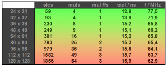

von K. L. (Gast)
Experte schrieb:
> Eher schon machen 64Bit und mehr breite HW-DSPs Sinn, wenn es um das
> Verarbeiten von hochschnellen Signalen geht. Einmal als VHDL erarbeitet,
> kann man die ja flux in einen ASIC backen.
So ist es. Wir haben den Tipp dankend aufgenommen:
Beitrag "Re: Projekt-Idee 64-Bit RISC CPU in VHDL"
Waren noch 2 Studenten mit dran und ja, er wandert nach erfolgreichem
Prototyping in einen ASIC rein und zwar an einer Stelle, wo nur für
einen Chip Platz ist.
Beispiel: Im Vergleich zum derzeit schnellsten Zynq läuft mein RS1-96
Core für jeweils optimierte Taktfrequenzen auf rund einem Drittel der
Geschwindigkeit, mit der er z.B. FSMs abarbeiten kann.
Er schafft aber bei komplexer Rechnung mit mehr als 36 Bit Auflösung
schon 40% ... 160% an Datendurchsatzes gegenüber dem Zynq - kommt so auf
45% der Leistung.
Bei komplexen Rechnungen mit Iterationen wie z.B. Mandelbrot mit
floating point, die mit den vollen 96 Bit fixed point gerechnet werden,
sind bis zum Fünffachen des Datendurchsatzes gegenüber dem Zynq möglich,
er ist mit an anderen Operationen zusammen also schon fast gleichwertig.
Im Schnitt packt das VHDL rund 60% bis 90% dessen, was der Zynq kann,
ich kann aber 20 Stück in den FPGA setzen.
Für die ASIC-lösung erwarten wir eine Taktfrequenz von 1500 MHz
gegenüber 300 MHz. Da ist dann einer alleine schon 3x schneller.

von J. S. (engineer) Benutzerseite
Ein Beispiel für den Flächenverbrauch an slices und MULs, zusätzlichen
Registerstufen nach dem Multiplier, um 60 MHz zu erreichen.

Mit Bezug zur Grafik oben nochmal einige alternative Werte vom Artix7:
Bei 24x24 benötigt er nur 2 statt 4 Multiplier, dafür aber mehr FFs!
Offenbar baut die Synthese (welche - anders als oben beim Spartan - auf
"balanced" eingestellt sein kann, um das timing zu treffen) einige der
Terme direkt in fabric auf! Konkret werden 176 FFs verbraten, dafür
packt er standardmässig aber schon mal 80 MHz!
Die Geschichte setzt sich nach oben fort! Kontinuierlich eher weniger
DSP-Elemente und irgendwann auch weniger FF-Bedarf. Für 128x128 werden
1282 FFs benötigt, aber dann auch 64 MULs bei erreichbaren 80MHz und das
jeweils aber mit nur einer FF-Stufe hinter den MULs. Die Architektur
beim Artix ist also regelmäßig signifikant kleiner und hat trotzdem eine
höhere Grenzfrequenz.
Mit "Performance Retiming" und 3 Stufen hinter den MULs, zum balancieren
der FFs werden bei jetzt 1634 FFs immerhin 100 MHz erreicht, dann ist
aber auch so ziemlich Schluss!
Der Artix hat aber im Vergleich zum Spartan schon ein enormes
Preis-Leistungsverhältnis, muss man sagen. Meinen ersten Synthesizer den
ich vor 10 Jahren für den Spartan3 gebaut habe, packt er für die
Zielfrequenz von 50 MHz auf Wunsch OHNE einen einzigen DSP anzutasten!
Bei der aktuellen Version mit 200MHz fallen alle DSPs für die langsamen
Modulatoren (multi cycle constraint) unter den Teppich und er verbrät
weniger als 300 DSP Elemente ( die beim Spartan der Anschlag waren) hat
aber über 700 an Board! Wenn ich mir in Erinnerung rufe, was ich mich
noch vor Jahren mit dem schnuddeligen Virtex abgequält habe :-)
