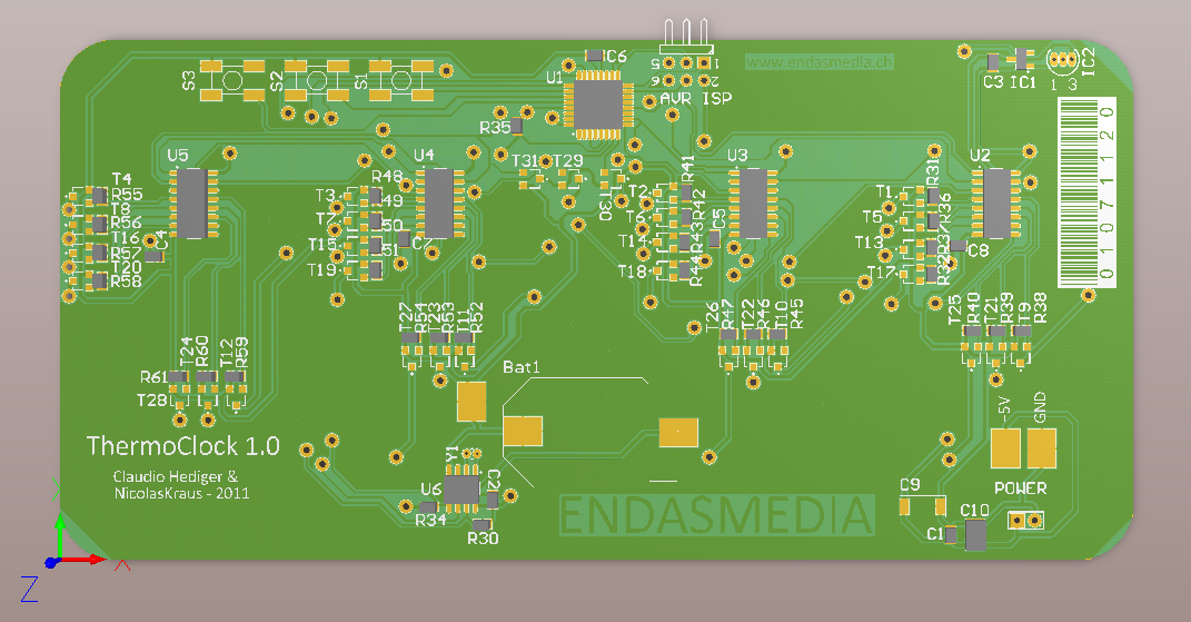

von C. H. (hedie)
Michael V. schrieb:
> was denn? zeig mal :)
Immer gerne :)
Anbei die 3D Ansichten aus Altium Designer
Bestellt wurde jedoch mit weissem Lack und rotem Bestückungsdruck
Auf dem Bottom befinden sich SMD Leds als 7-Segment anzeigen
von Micha .. (micha68) Benutzerseite
schön :)
von C. H. (hedie)
Michael V. schrieb:
> schön :)
Danke :)

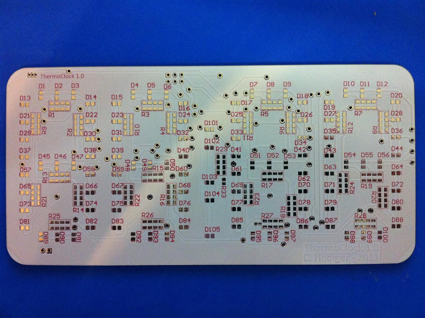

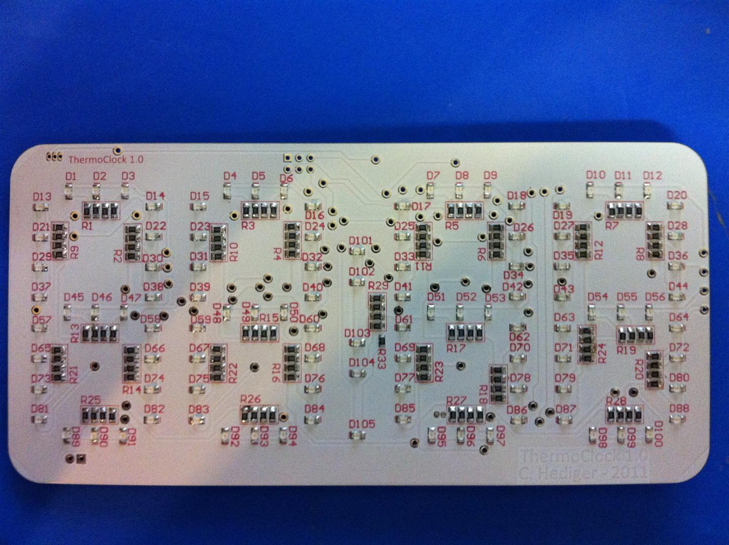

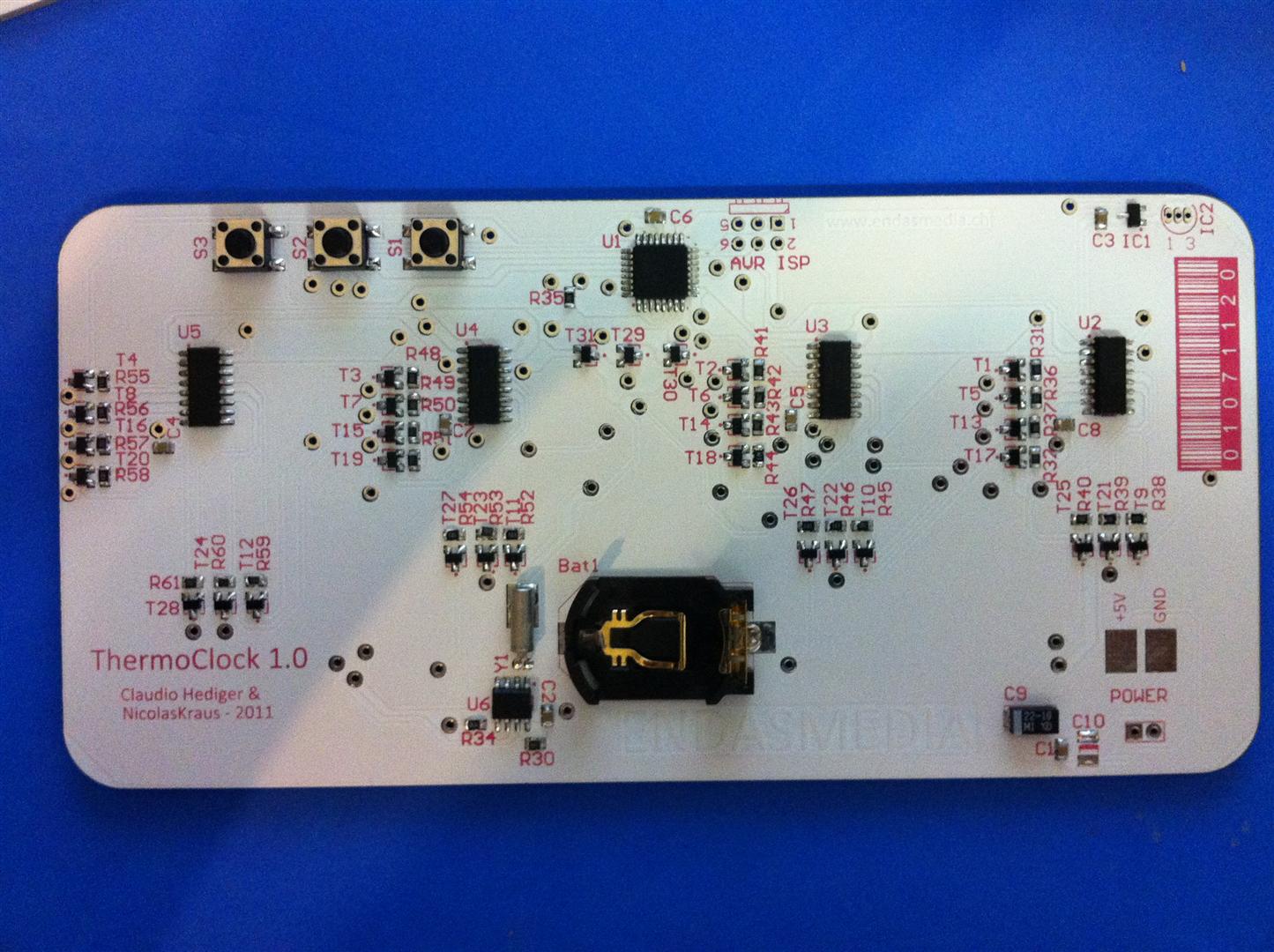

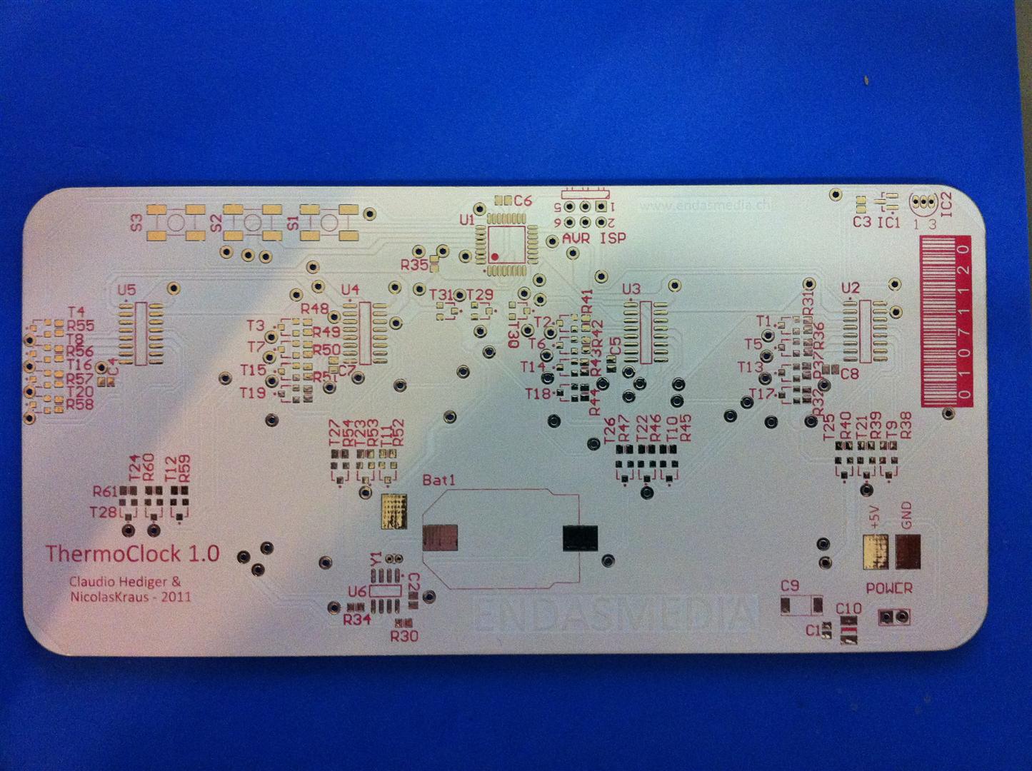

von C. H. (hedie)
Hallo zusammen
Meine Platinen sind heute angekommen...
Lief alles TipTop!!! Ich werde da sofort wieder bestellen...
Anbei nun die Fotos der Prints
Freue mich auf kommentare...
Grüsse
Claudio
von ... (Gast)
Claudio Hediger schrieb:
> Surface Finish:   HASL -Hot Air Solder Leveling
Das sieht aber auf den Fotos mehr nach Gold aus.
von C. H. (hedie)
Das stimmt, sieht so aus...
Ist aber in wirklichkeit alles schön verzinnt.
Lässt sich extrem gut löten...
