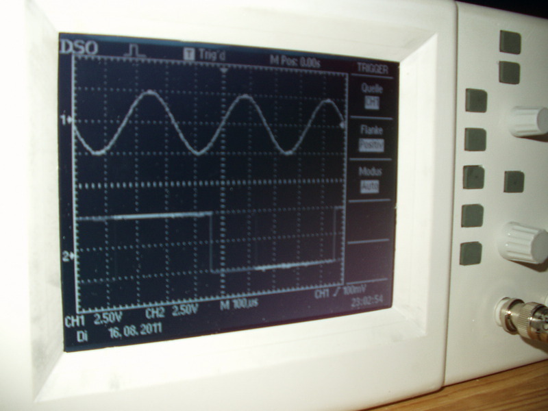

Ich wollt euch einfach mal mein letzes Projekt eines DSO's vorstellen
und mir mal von euch eine Meinung einholen.
Es ist leider noch nicht ganz fertig. Aber was schon geht:
* 2 Kanäle á 50Mhz Samplingrate
* Triggerlogic im FPGA
* einstellbarer PreTrigger
* positiver/negativer Flankentrigger auf CH1 oder CH2
* monochromes 320x240 Pixel LCD
* Frequenzkompensierter Eingangsteiler
125mV|250mV|500mV|1,25V|2,5V|5V/Div
* 1 Div = 25 Pixel
* maximale Eingangspannung: +/-20V
* Eingang: 1MOhm/ 5pf, AC/DC/GND
* Signalinvertierung
* Time/Div: 500ns bis 2s
* Ab 100ms wird automatisch in den Scan-Modus gewechselt
* automatische Speicherung der letzen Einstellung in einem FRAM
* gepufferter RTC
Was noch zu stemmen ist:
* Single Sequenz
* Math-Funktionen
* Anzeige der Trigger Frequenz
* Eingangsteiler an die 25Pixel/Div anpassen
* Speichern und Ausgabe von Waves
Ich denke aber dass schon eine Menge funktiniert. Denn wenn ich hier das
Forum auf der Suche nach Inspirationen zum Thema Oszilloskop
durchforstet hab, musste ich doch jedesmal feststellen, dass alle dann
früh oder später eingeschlafen sind ohne ein endgültiges Ergebnis.
Die Firmware ist in ASM geschrieben, da ich in "C" nicht wirklich firm
bin.

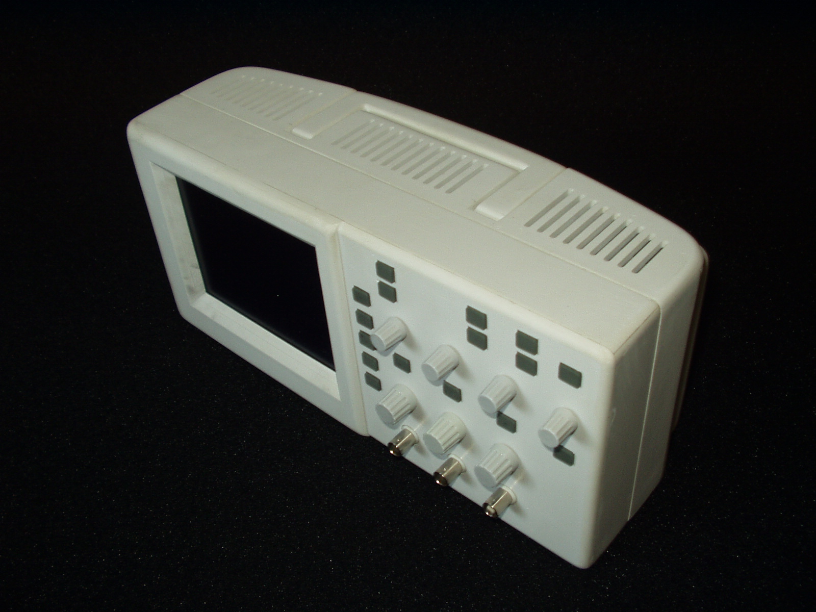

Ich hab euch mal ein Blockschaltbild des DSO angehangen und ein paar
Bildchen.
Jetzt würd ich gern eure Meinung hören/lesen.

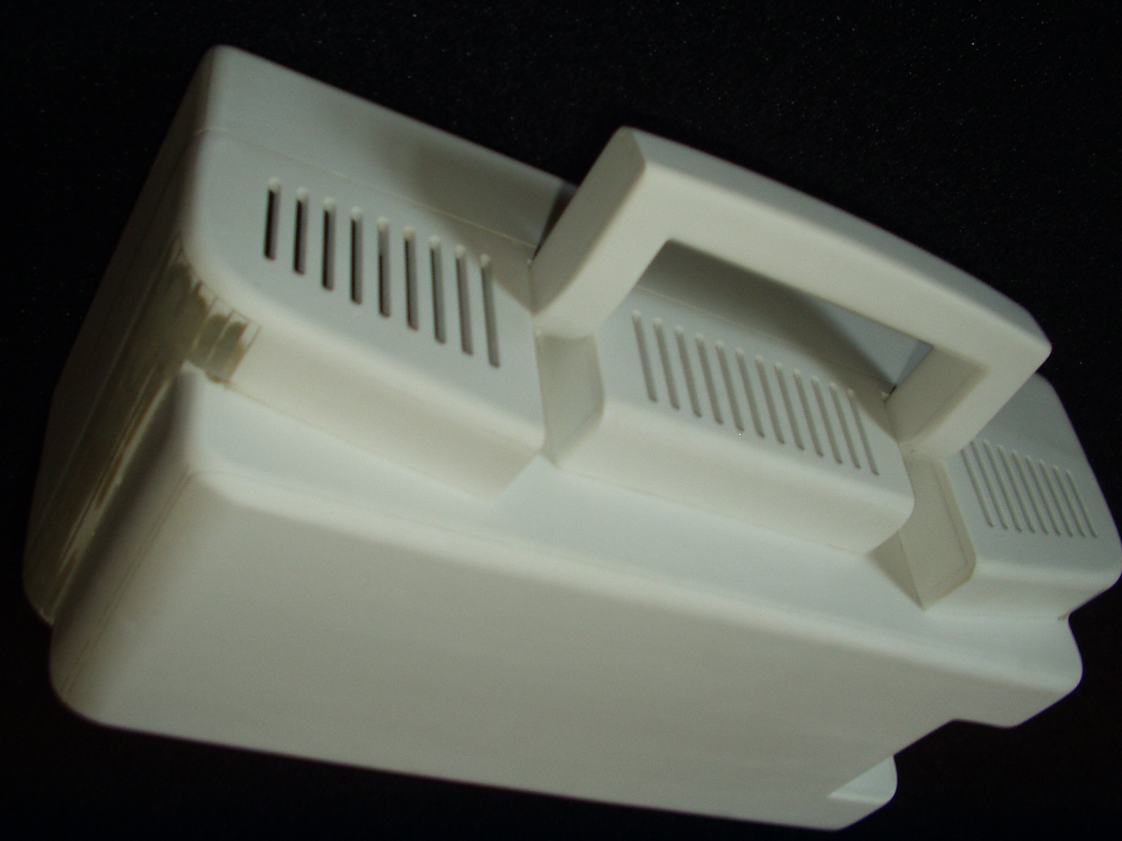

>Wo hast du das Gehäuse gekauft und wie viel hat es gekostet?
Das Gehäuse ist aus "aufgeschäumten PVC Platten" selber gebaut. Ich hab
auch schon gehört, dass die zu kaufen geben soll. Hab aber nichts
gefunden im "www".

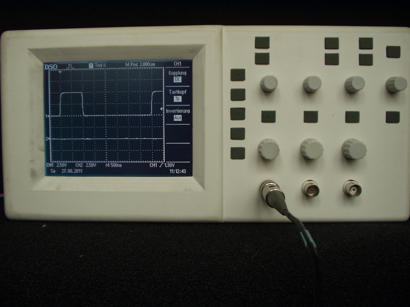

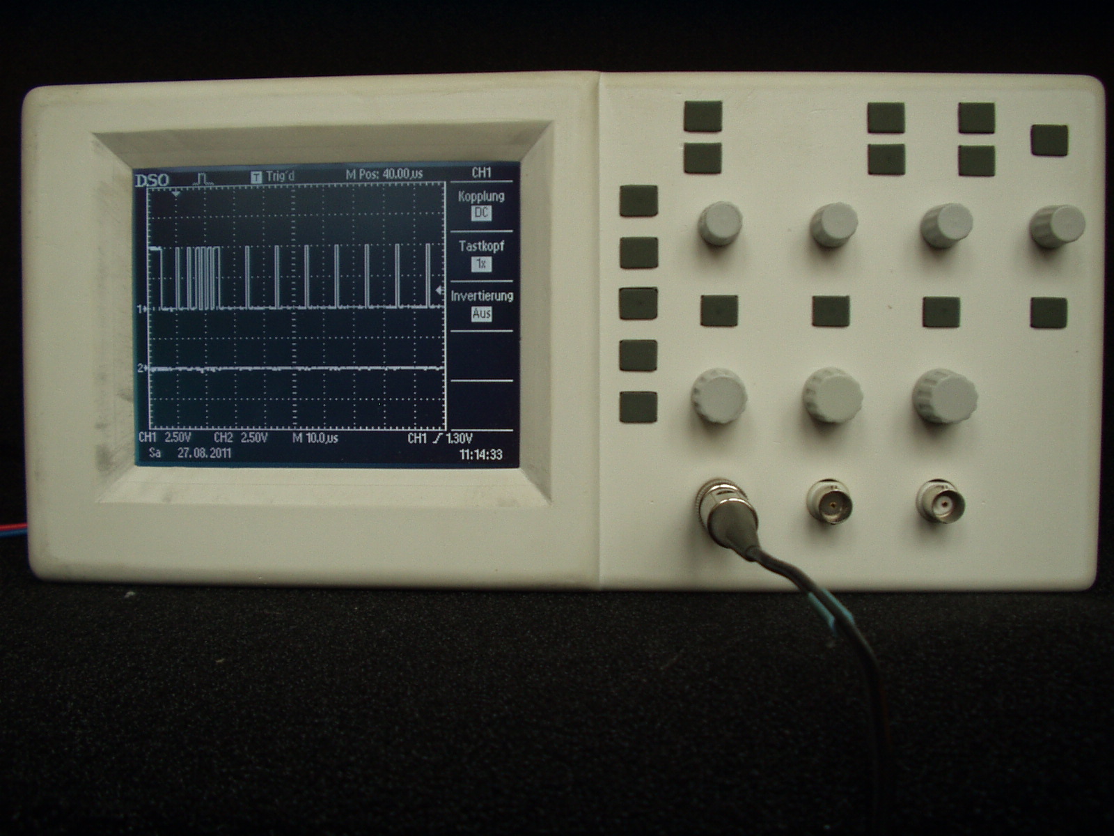

von Stefan P. (form)
Wow, da hat sich aber jemand von Tektronix inspirieren lassen :-)
Wenn ich ein Oszi bauen würde, hätte es exakt die selbe
Darstellung/Menüführung.
Respekt! Schöne Arbeit.

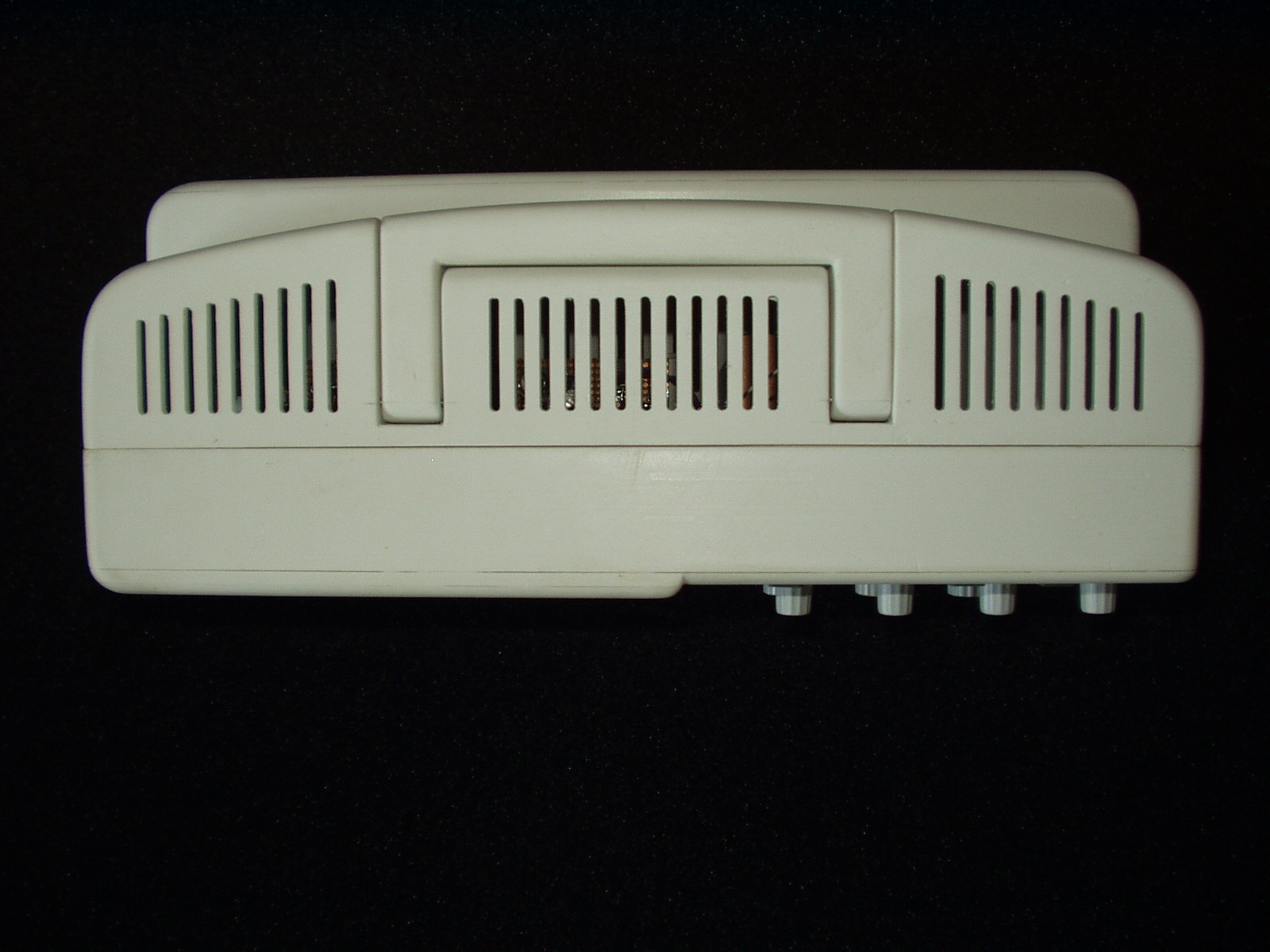

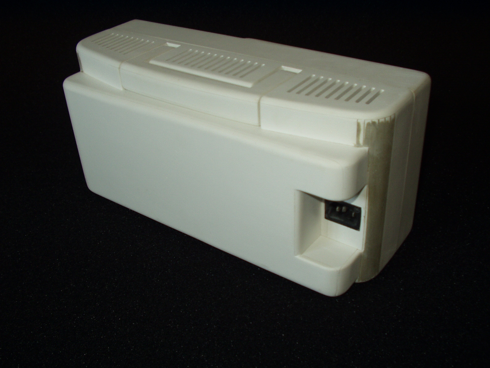

von Steffen H. (avrsteffen)
tom schrieb:
> Sehr schönes Projekt.
Danke
> Kannst Du vieleicht u.a. noch ein paar mehr Infos zu dem
> Gehäuseselbstbau geben, finde ich sehr gelungen. Was sind
> "aufgeschäumten PVC Platten"? Wie werden diese gefügt?
Also eigentlich heißt die wohl richtig "PVC Hartschaumplatte". Diese
Platten werden vorwiegend in der Werbebranche eingesetzt. Ich habe
solche auch schon öfters im Baumarkt gesehen. Ich habe sie allerdings
von einem Händler in meiner Nähe als "Reste" (ca 1qm) und 10euro für die
Kaffeekasse bekommen. Wir verwenden die bei uns in der Firma im
Musterbau.
Dieses Material lässt sich bis 10mm Stärke noch mit einem Cuttermesser
schneiden, sehr gut bohren, feilen, schleifen, lackieren, biegen,
Gewinde schneiden, fräsen und vor allen Dingen sägen. Ohne das es
anfängt zu schmelzen wie man es bei Plexiglas kennt.
Es lässt sich durch Erwärmung ( 63°C ) biegen. Allerdings fängt es an ab
75°C seine Form zu verlieren.
Zum Fügen: Ich habe es mit Sekundenkleber (Loctite) geklebt.
Mein Gehäuse ist komplett aus 4mm Material entstanden. Die Bedientasten
sind aus einem Taschenrechner (von Mc-Geiz für 2€) und die Drehknöpfe
gibt es beim großen "C".
Die Lüftungsschlitze im Gehäuse Rückteil und die Aussparungen für
Taster, Encoder hab ich gefräßt. (Gut wenn man einen Musterbau hat)
Es gibt auch ein paar Zeichnungen von den Gehäuseteilen. Wenn's
interressiert kann ich die ja auch noch veröffentlichen.
Gruß Steffen

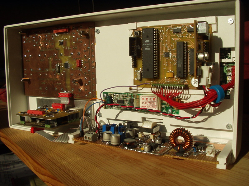

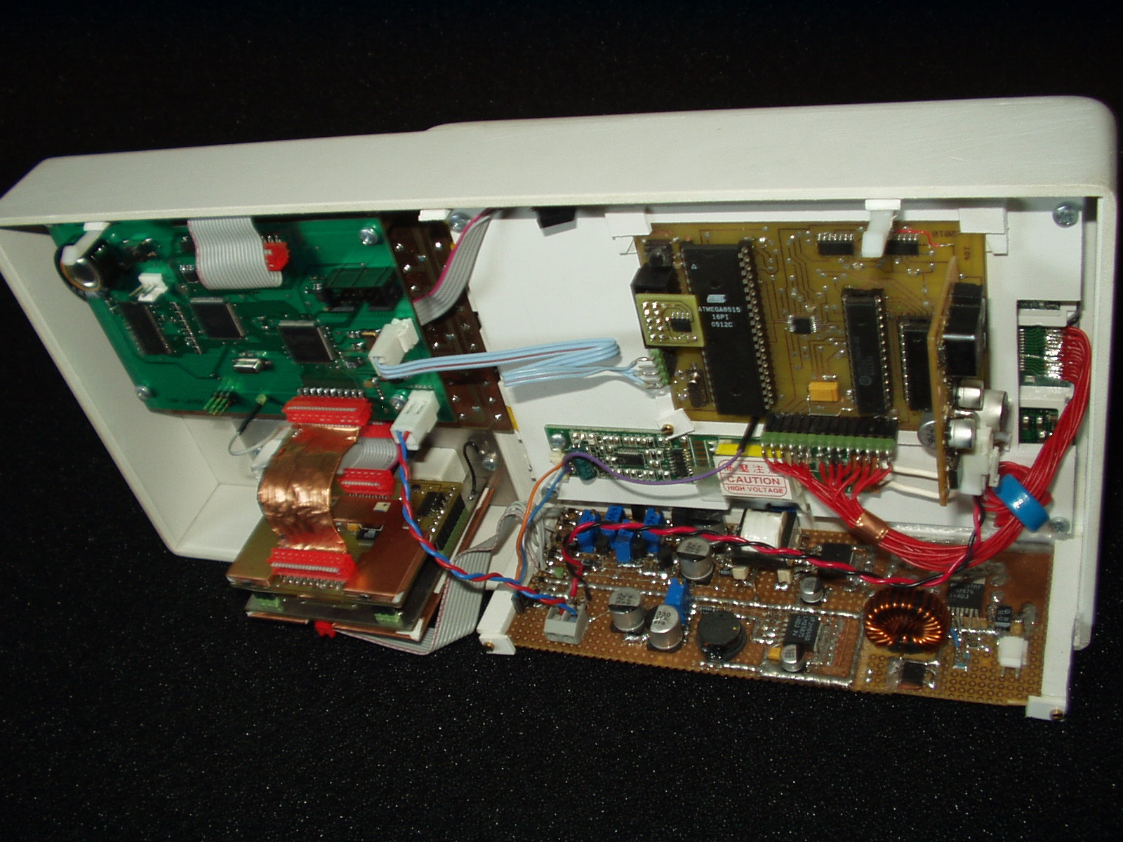

von Thilo G. (thilo11)
Wofür ist der blaue Ring an dem roten Kabelstrang? Habe sowas schon
öfter gesehen, aber wofür verwendet man diese?
Grüße Thilo
von jaja (Gast)
Ferritkern, Entstörung.
Stichwort: Gleichtaktstörungen... ;-)

Steffen H. schrieb:
> Übrigens DANKE für die Lohrbeeren.. :)
Lobbären? Lohnbären? ;-)
Aber ich häng einfach noch meine Lorbeeren mit dran: Sehr schön
gemacht, von einem TEK TDS210 auch vom Füllgrad kaum zu unterscheiden...

So, ich hab jetzt fürs Erste mal alles soweit zusammengestellt. Da ich
die ganzen Layouts mit "TARGET.2001", ja "2001" gemacht habe gibt es
hier alles nur als pdf-Files.
Kann man eigentlich bei Eagle Gerber Daten importieren sodass man die
Target-Files in Eagle-Files wandeln kann?
Ansonsten fehlt hier und da noch ein wenig.. Die Stromversorgung
(Power-Supply) hab ich bis jetzt nur auf Lochraster. Also noch kein
Layout erstellt.
> Hmm.. wie meinst du das? ;-)
Schraub mal so ein Ding auf. Das ist genauso voll wie dein DSO... :-)
Echt? :-)
Ich hatte leider kein TDS210 zur Vorlage. Es war ein TDS2002. Nur
Farbdisplay ist etwas schwieriger anzusteuern..
Und außerdem muss ja auch das Board nach Benedikts "Grafikfähiger LCD
Controller für 320x240 LCD mit 4 Graustufen" genutzt werden. Daraus ist
eigentlich die Grundidee entstanden.
Da bin ich wieder
Hab jetzt das Gehäuse fertig. Naja, muss nur noch lackiert werden. Innen
sind Schnappies (Wiederhaken) eingebaut, so dass es nicht geschraubt
werden muss. Zum Öffnen kann man den Schnappie durch den Lüftungsschlitz
runter drücken. Dadurch entriegelt er.
Außerdem hab ich mal für die Bedieneinheit die BOM zusammen gestellt.
Schönen Tag noch..
Steffen
von Carsten S. (dg3ycs)
Mal ne Frage:
Machst du etwas im BEreich Modell-/Prototypen-/Formenbau beruflich bzw.
hast du das gelernt oder ist das alles "selbst erlernt"?
ICh muss zugeben das mich das Gehäuse deutlich mehr beeindruckt als das
Skope (elektronisch) selbst ;-)
Man sieht ja das es (überwiegend?) wirklich nur aus flachen Platten
entstanden ist.
Carsten
Carsten Sch. schrieb:
> Hi,
> Mal ne Frage:
> entstanden ist.
> Gruß
> Carsten
Nein, ich mach sowas nicht beruflich. Aber ich hab mich vor langer Zeit
mal mit Modellbau (RC Modellbau) beschäftigt und unter anderem
Bootskörper selber gebaut. Alles selber angeeignet.
Allerdings muss ich zugeben: Wir haben bei uns in der Firma eine
Abteilung "Musterbau". Da wird man auch sehr gut beraten..
Steffen
>Ich muss zugeben das mich das Gehäuse deutlich mehr beeindruckt als das
Zur elktronischen Seite:
Ich muss ja auch zugeben dass da noch einiges fehlt. Zum Beispiel der
externe Trigger. Ansonsten ist hier alles so ziemlich in Modul/Sandwitch
Bauweise entstanden.
Aber man kann schon einige Sachen damit messen. Worauf ich persönlich
Stolz bin ist: Der DSO rauscht verhätnismäßig wenig für ein Eigenbau.
Ich hab mir auch mal dieses "eOscope" nachgebaut. Allerdings fehlte da
wirklich der 2.Kanal und auch eine vernüftige Eingansstufe. Ich hab hier
zwar noch die 1Kanal Versuchs-Eingangsstufe rumliegen, aber die passt
nicht mehr in das Gehäuse vom "eOscope".
Steffen
Hallo Leute
Hab jetzt gerade mal den UART zum Displaycontroller oszilloskopiert. Der
UART läuft mit 1Mbaud. Man kann sehr schön die Bits sehen.
Steffen

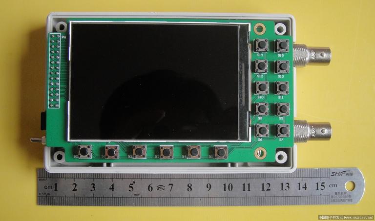

Da kann ich helfen.
Ich habe ein 320x240 LCD ohne Controller eingebaut.
Bezeichnung: NLC320T240BTHCDO (schwarz/weiß mit CCFL Beleuchtung)
Es sollten aber auch die Displays von Pollin gehen. Ich hab aber auch
noch ein Display der selben Größe da. Allerdings blau/weiß mit CCFL
Beleuchtung. Leider OHNE Inverter.
Eine Controller Platine dazu findet man hier:
[[Beitrag "Re: Grafikfähiger LCD Controller für 320x240 LCD mit 4 Graustufen"]]
