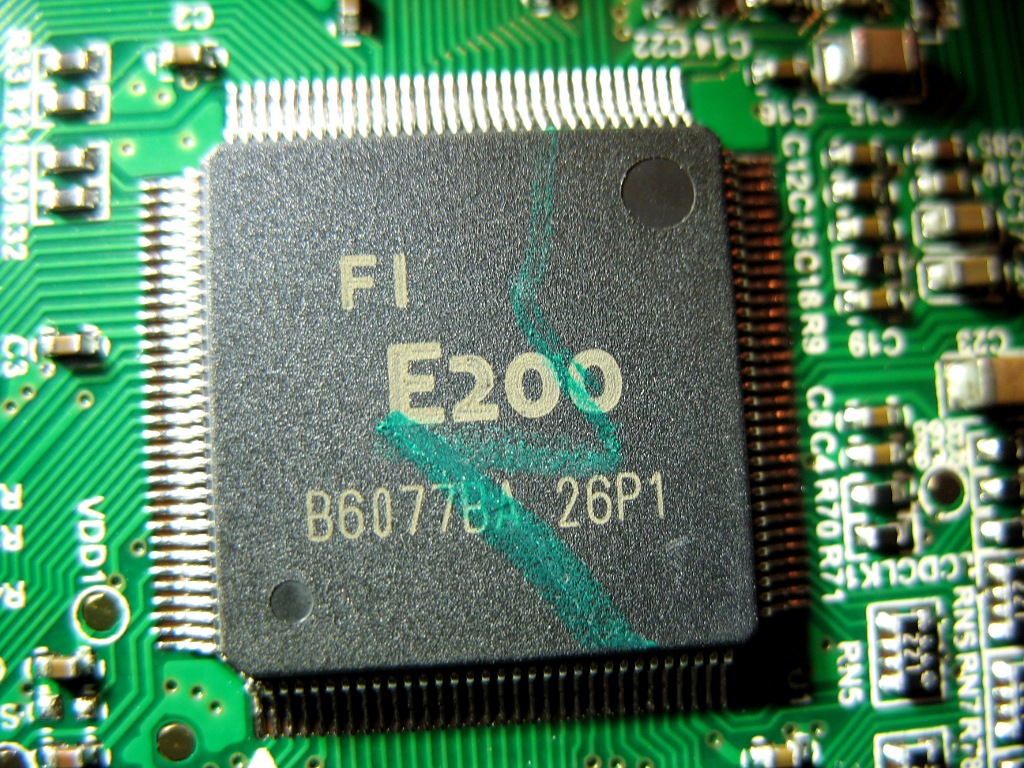

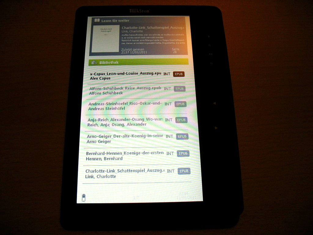

ich hab mir den "TrekStor eBook Reader 3.0 (EBR30-a)" für 59.- Euro
geholt (erhältlich bei Weltbild oder Hugendubel z.B.). Hatte gehofft,
dass da ein Linux + U-Boot drin werkelt um es als günstiges Linux
Embedded Bastelboard zu benutzten.
Leider kann ich die CPU nicht identifizieren (Aufschrift: "FI E200"),
Details siehe Wiki Eintrag und Blog-Post:
http://hermann-uwe.de/blog/the-trekstor-ebook-reader-3-0-ebr30-a-review-and-dissection
http://www.randomprojects.org/wiki/TrekStor_eBook_Reader_3.0_EBR30-a_%28Weltbild_%2B_Hugendubel_Edition%29
Mir wurde gesagt, dass die Firmware Strings enthält die auf einen ARM9
(ARM926EJ-S) hindeuten, und irgendein uCos(-artiges) RTOS (kein Linux),
hab das aber nicht selbst nachgeprüft.

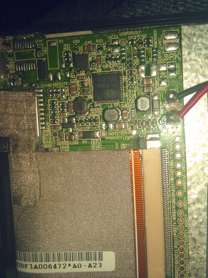

Kurzer Auszug zum Rest der Hardware:
    Main CPU/SoC: FI E200 B6077BA 26P1
    RAM: MIRA P3S12D40ETP (512MBit / 64MByte DDR SDRAM, max. 200MHz)
    NAND flash: Samsung K9GAG08U0E (16GBit / 2GByte, x8, 3.3V)
    Battery management: KrossPower AXP199 A5004AB 36G
    RTC/clock/calender chip (I2C): H8563S
    Some accelerometer (to switch between landscape/portait mode), model
unclear so far, maybe the chip labeled 605 132?
Bis auf die CPU gibts Datenblätter zu den Komponenten, die große Frage
ist jetzt ob sich herausfinden lässt was für ein SoC genau das ist
(evtl. was bekanntes und sie haben nur den Aufdruck geändert?). Danach
kann man sagen ob es schon Linux/U-Boot Support gibt oder ob man an
entsprechende Datenblätter rankommen kann oder nicht.
Und nein, ich halte es für unwahrscheinlich dass es ein FreeScale E200
ist, da das erstens ein PowerPC ist, zweitens das FreeScale Logo nicht
auf dem Chip ist bzw. "FI" da nicht wirklich passt. "FI" könnte
möglicherweise auch "F1" oder "FL" sein, keine Ahnung.
Jedwede Hilfe um den Chip zu identifizieren ist willkommen.

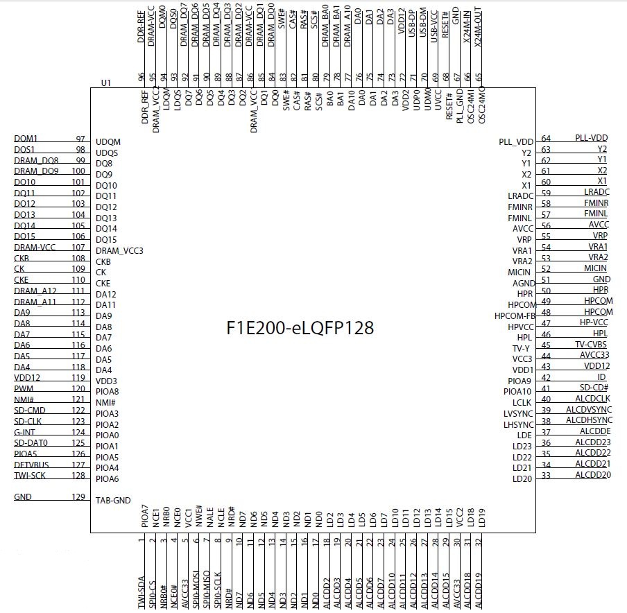

von Uwe H. (uwehermann) Benutzerseite
Update: Ich habe inzwischen mal angefangen die Pins (insgesamt 128, also
32 pro Seite) zu identifizieren, werde das demnächst im Wiki
dokumentieren.
Den UART TX Pin habe ich gefunden, ich sehe jetzt Bootlogs mit 115200
8n1. Das sieht definitiv nicht wie U-Boot und nicht wie Linux aus,
ziemlich sicher irgendein RTOS (Log folgt später).
Meine Hoffnung ist nun, dass ich die JTAG Pins finden/erraten kann, um
damit eine ID des Chips (zumindest eine Vendor- und Device-ID /
Revision) zu bekommen, was hoffentlich etwas mehr Anhaltspunkte bringt.

von ulmerle (Gast)
Ein SOC mit einem Core des Typs ARM926EJ-S wäre die Reihe STMP37xx von
Sigmatel (von Freescale aufgekauft). Trekstor hat Systeme der
Vorgängerreihe STMP36xx früher in Mediaplayern verbaut. Was das
Betriebssystem angeht: Könnte es vielleicht ein radikal abgespecktes
Android sein? Android ist eine der direkt unterstützten Plattformen für
das RMSDK (Adobe Reader SDK, wird laut Menüanzeige "Über" verwendet).
Der Android-Kernel weicht stark vom Standard-Kernel ab, ich weiss nicht
wie ähnlich der Bootlog aussehen müsste. Möglicherweise laufen die
RMSDK-Elemente auch ohne vollständiges Betriebssystem auf einer dünnen
Softwareschicht aus dem SDK des Herstellers, dann könnte es schwierig
sein, über Bootvorgang und Systemsoftware Informationen zu bekommen.

von Nosnibor (Gast)
Esh? sieht nach QNX aus. Also nicht Linux, aber immerhin
POSIX-kompatibel.
http://de.wikipedia.org/wiki/QNX
Arbeitet QNX mit DOS-Pfaden?
> Esh Error: OpenConfigFile y:\config\config.bin failed.
von Philipp b. (Gast)
AS3525!?
von Nosnibor (Gast)
offensichtlich nicht, daher die Fehlermeldung.  ;)
AS3525 gibts wohl nicht im gesuchten package. Aber ein verwandter /
nachbau könnte es ja sein. Der enthält einen Arm922t und SymbiOS als
Empfohlenes os
Nosnibor schrieb:
> Schonmal geprüft, ob sich an den USB-Datenpins beim Reset (vor der
> Ausgabe am offiziellen TX-Pin) etwas tut? Ich kenne einen
> Handy-Chipsatz, bei dem die USB-Pins zuerst UART spielen; da meldet sich
> dann der ROM-Booter vom Chiphersteller (im Gegensatz zum Booter des
> Geräteherstellers), bevor die eigentliche Firmware dann auf USB
> umschaltet.
Interessant, danke für den Hinweis. Ich hab mal das Oszi hingehalten
beim Einschalten des Gerätes, da scheint sich leider nichts zu tun.
Ich denke ich habe langsam ein paar Kandidaten-Pins für JTAG ausfindig
gemacht, ich werd da am Wochenende mal ein paar Tests machen, und/oder
mir eine JTAG-Finder Hardware + Software basteln um das Pin-Suchen zu
automatisieren, etwa in der Richtung:
http://elinux.org/JTAG_Finder

von Alexander Höhne (Gast)
Anbei ein Foto von der Platine.
Die Images können mit einem Programm namens unimg.
Bei den xda-developers machen die Jungs fortschritte beim zerlegen von
den Images.
Android Development and Hacking > Android Software and Hacking General >
[DEV] unofficial CyanogenMod 9/ClockworkMod Recovery 5 for Allwinner A10
tablets
ich werde mich heute Abend erst damit wieder befassen.
Inhalt aus der IMG Datei. Die Komischen Zeichen sollten Chinesisch sein
; ˵Ã÷£º ½Å±¾ÖеÄ×Ö·û´®Çø·Ö´óСд£¬Óû§¿ÉÒÔÐÞ¸Ä"="ºóÃæµÄÊýÖµ£¬µ«ÊDz»ÒªÐÞ¸ÄÇ°ÃæµÄ×Ö·û´®
;      Ä¿±êÅäÖÃÐÅÏ¢
;   debugenable = 1  ¿ÉÒÔÔÚpcÉÏ¿´µ½rootfsÅÌ·û£¬·½±ãµ÷ÊÔ, ´®¿Ú¿ª£¬µ«sdcard²»Ö§³Ö
;               = 0  ²»¿ÉÒÔÔÚpcÉÏ¿´µ½rootfsÅÌ·û£¬´®¿Ú¹Ø£¬¿ÉÒÔÖ§³Ösdcard

>Habe nun mal mein Trekstor geöffnet und wollte nun einen Speaker
>einbauen, scheint doch nicht so einfach zu sein? ich glaube etwas fehlt
>da! Kann mir mal einer sagen was? Jedenfalls wenn ich Speaker
>anschliesse höre ich nichts... Tips wären sehr hilfreich... Danke
Bestimmt wird beim einstecken des klinkesteckers ein kontakt
geschlossen, welcher dem controller sagt: so jetzt bitte sound ausgeben.
von Martin (Gast)
quack, da fehlt de ganze Endstufe für einen Lautsprecher.
von Prestigiofan (Gast)
Was bedeutet das, da Controller Chips und widerstaende fehlen und auch
nicht selber reigeloetet werden kann? Leider haben wir keine
vergleichsplatine von einem echten Prestigio aber selbst wenn wuerde es
wohl am fehlenden Chip scheitern:( dachte Mann könnte den
Kopfhörerausgang irgendwie bypassen deshalb hatte ich ja um Hilfe
gebeten auf meinem gelisteten Bild sieht Manns ja das dort einiges
fehlt,schade habe gedacht es gibt eine einfache Methode,Danke
von asdfg (Gast)
Endstufe meint eher nur den Verstärker, und zumindest nen kleinen
Lautsprecher sollte der Kopfhörerausgang schon treiben können...
Falls wer Infos zum Chip will
http://www.allwinnertech.com/product/f1e200.html
Wow, super! Das scheint er in der Tat zu sein. Ich habe die Infos unter
http://randomprojects.org/wiki/TrekStor_eBook_Reader_3.0_EBR30-a_%28Weltbild_%2B_Hugendubel_Edition%29
soweit aktualisiert. Vielleicht kann ich mich jetzt auch mal aufraffen
und das JTAG-Zeug abschließen, wobei ich im Moment leider eher mit dem
Voltcraft DSO-3062C beschäftigt bin :)
http://randomprojects.org/wiki/Voltcraft_DSO-3062C
Uwe.

von Mitleser (Gast)
die Pinbelegung des F1E200-eLQFP128 ist ggf. hier ersichtlich
ftp://relay.alkotel.ru/service/MP3/T-930HD/Diagrams/Diagrams%20of%20T-93
9HD.pdf

Danke!
Mitleser schrieb:
> Hallo,
> ftp://relay.alkotel.ru/service/MP3/T-930HD/Diagrams/Diagrams%20of%20T-93 9HD.pdf
OK, danke, werd ich mir demnächst näher anschauen. Hab dort aber auch
schon einen anderen netten Hinweis gefunden (was für ein Sensor im
Trekstor verbaut ist): MEMSIC MXC6225XU, Datenblatt verfügbar, hab ich
jetzt im Wiki verlinkt.
Damit sind jetzt zumindest alle wichtigeren Chips geklärt, denke ich.
http://randomprojects.org/wiki/TrekStor_eBook_Reader_3.0_EBR30-a_%28Weltbild_%2B_Hugendubel_Edition%29#Hardware
Uwe.
